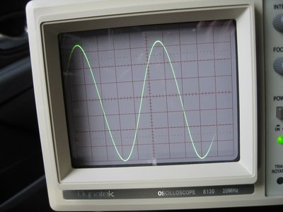

En enkele metingen met de scoop gedaan aan de headunit ( gemaakt door Blaupunkt voor Renault ), dit zonder speakers erop aangesloten, stekkertje uitgetrokken en rechtstreeks op de klemmen van de radio gemeten. Dit gaf volgende resultaten:
Dit wil zeggen, tot ongeveer volume 24 gaat het goed, en dat kunnen de speakers nu ongeveer maximaal aan, deze komen al aan hun mechanische limieten op dergelijke luisterniveau's.
Dit hangt natuurlijk erg van het liedje af, maar tussen de 20-27 is toch wel de max.
Zelf denk ik dat het passieve HPF-filter mijn speakers zal sparen en een beetje vervorming zal wegnemen op hoge volumes. Met een subje kunnen we een voller geluid krijgen, maar de max. spl zal niet erg veel toenemen.
100hz vol. 16 ( 1/2  max )
100hz vol. 24 ( 3/4  max )
100hz vol. 32 ( max )

Mooie meting, je ziet meteen wat er gebeurd zo. Is eventueel een ander head unit kopen geen optie? Of zit er teveel poespas die auto specifiek is op?

De schaal bij je scope geven was wel gemakkelijk geweest :wink:

Wat ik vreemd vind aan de metingen is dat ie al onbelast op volumestand 32 zo vervormt. Met een echte belasting zal dat eerder gebeuren.
