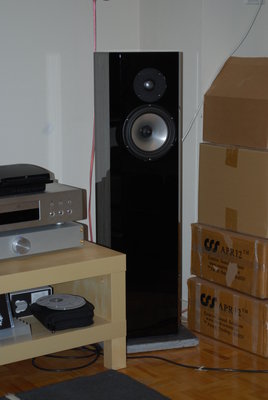

Jaja, eindelijk, het is zover!
Ze zijn klaar :mrgreen: :mrgreen: :mrgreen: ,
ofja alleen de spikes nog :^o

Ziet er goed uit hoor. Hoe heb je ze afgewerkt? Het lijkt wel hoogglans.
Forza
Berichten: 616
Locatie: Eindhoven
Re: Een DD8-MKII.
Bericht door Forza »
Het is inderdaad hoogglans zwart, het is echt een spiegel. Ik heb het laten spuiten, zelf heb ik daar niet de kennis en kunde voor (als ook het geduld 8-[ ).

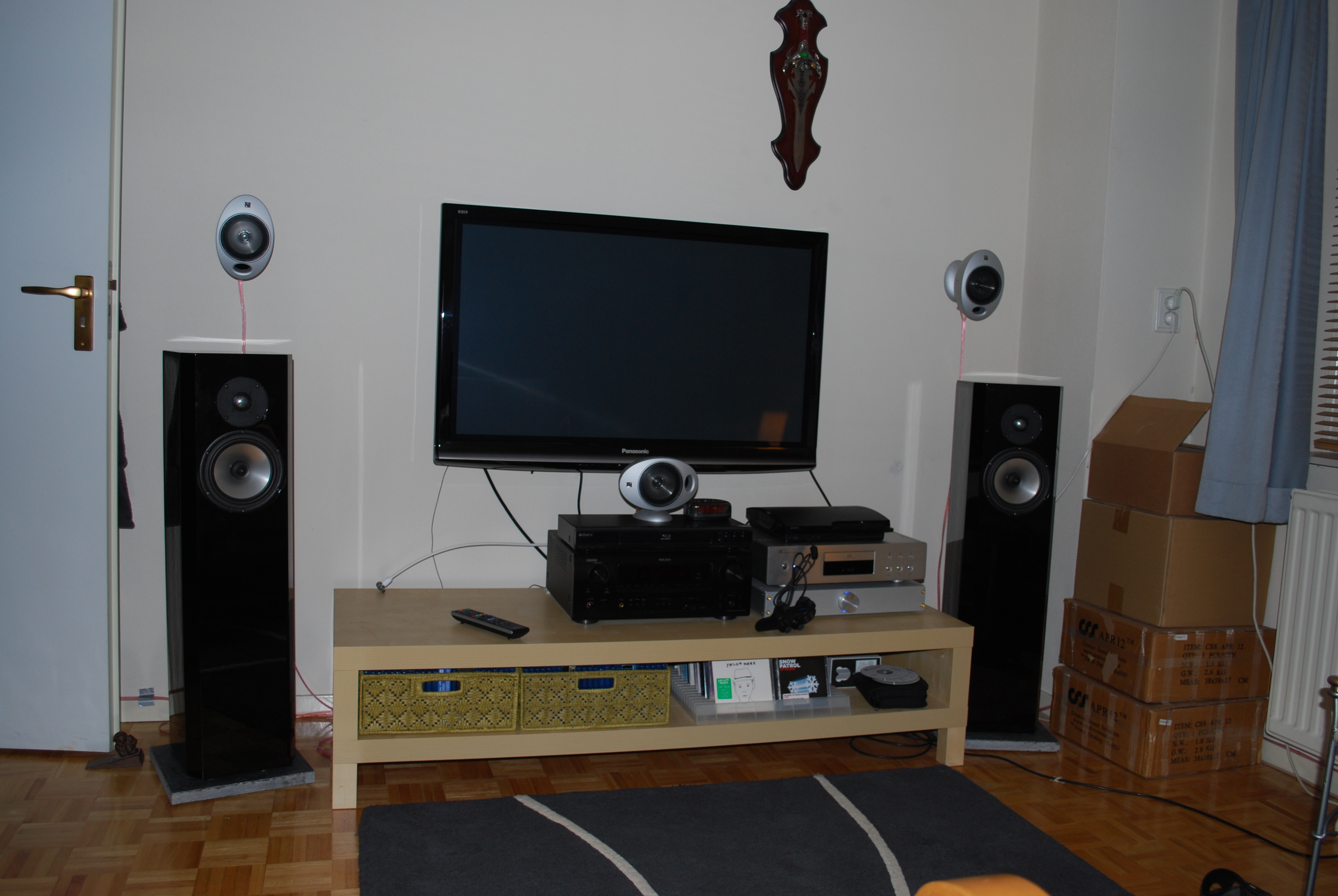

Zo, na bijna een week zit ik toch een beetje met een "net niet" gevoel. :? Overal lees je dat er (bij een goede installatie) diepte, hoogte en breedte te horen zijn en dat instrumenten zo in de ruimte aan te wijzen zijn. Voor een deel kan ik dat beamen, bij The Wall van Pinkfloyd kan ik inderdaad de instrumenten een plekje in de breedte geven, maar daar blijft het ook wel bij. Ik kan perfect alle instrumenten horen en hoor ook dingen die ik nooit heb gehoord (zoals zachte belletjes etc).
Maar om even de cd Acoustic Live van Nils Lofgren als voorbeeld te nemen. Gewoon het eerste nummer, daar kan ik de stem boven de gitaar horen. Maar zodra de gitaar speeld en vooral bij de hogere tonen lijkt de toon een horizontale lijn tussen de speakers. Ter illustratie een foto:
Dit heb ik bij vrijwel elk nummer van de cd en eigenlijk alle muziek die ik afspeel. Het geluid lijkt zich te beperken tot die "ruimte", sommige uithalen van de gitaar lopen tot (vooral links) buiten de speakers. Diepte is amper waar te nemen, al lijkt sommige muziek zich als een wand achter de speakers zich af te spelen. Ik heb het filter en de aansluitingen tig keer nagekeken of het allemaal goed is, maar kon geen fouten ontdekken.
Hoe kan ik bijvoorbeeld meten/horen/testen of de woofers in de juiste fase staan met de tweeters? Ik heb een vaag vermoeden dat één van de tweeters niet in de juiste fase staat?
Is dit nou een beperking van de speakers? Verwacht ik er te veel van (ik heb geen referentie)? Zijn het mijn versterker of mijn CD-speler die roet in het eten gooien?
Laatst gewijzigd door Forza op di 23 feb 2010, 20:32, 1 keer totaal gewijzigd.

Die verwachting is niet te hoog, ik herken de teleurstelling wel een beetje. Zit hem toch vaak in de plaatsing.
Heb die speakers in een ander ontwerp, en die dingen klinken echt wel goed.
Keith Lofgren? heb de CD van Nils :wink:
Heb je de opstelling - puur voor de test - wel eens een kwartslag gedraaid om tot een vrije opstelling te komen met een gelijkbenige driehoek opstelling?
Het staat nu in een perfecte driehoek, de afstand van de speakers naar de achterwand is gelijk.
Berichten: 9198
Re: Een DD8-MKII.
ik zie rechts een wand, links niet...
Forza
Berichten: 616
Locatie: Eindhoven
Re: Een DD8-MKII.
Links staat die een half metertje verder naar links? (Die dozen rechts zijn inmiddels weg)
Berichten: 9198
Re: Een DD8-MKII.
Helaas is Lelystad Helmond een flinke afstand... anders konden we vergelijken en even doormeten :roll:
misschien dat iemand anders in de buurt woont, even afwachten...
