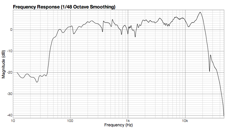

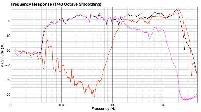

Je observaties over het timbre herken ik niet helemaal. De Totems staan i.d.d. fris afgesteld, en metingen (aan de Arro in een dode kamer) laten zien dat ze in het mid-hoog zo'n 2dB harder staan afgestemd. Maar die bult in het laag herken ik niet. Wat je wel goed ziet is de kast resonanties bij de om en nabij de 350, 520, 800 en 1500Hz. Wat ook apart is, is de manier waarop de woofer en de tweeter over een groot deel overlappen. De woofer wordt minimaal gefilterd in het hoog.
Dit alles overigens wel met de woofer en tweeter volgens de aansluitklemmen in fase t.o.v. elkaar gedraaid, want als we beide units volgens de klemmen juist aansloten, zag je een nogal aparte optelling (klankmatig scheelde dat niet eens zo veel, het stereo/diepte beeld werd er fuzzy door).
Desondanks vind ik het een prettig klinkende speaker, die aantoont dat je niet alles 100% volgens het boekje hoeft te doen om een aardig klinkend resultaat neer te zetten.

Ik heb ze gehoord in de ruimte's van het veldhovense vergadercentrum koningshof, tijdens de VAD's. Al wel weer enkele jaren geleden, dat wel. I heb me destijds mateloos geirriteerd aan dat pompende karakter van de bas. Maar, en jij weet dat denk ik veel beter dan ik, het is maar net met volume er is gespeeld en hoe de ruimte met de speaker interfereert. Ik hoorde dan allerlei mensen om mij heen "wat een fantastische speakers!", terwijl ik dacht "nou nou......."
Wel een voordeel van de speakers was het formaat en de fraaie afwerking! Maar het geluid was voor mij te vermoeiend.
Als ik jou metingen zie is dat pompende wat ik ervoer niet echt te verklaren. Misschien dat de Arro niet degene was die ik destijds hoorde. Terijl ik wel enkele jaren ben geweest, en de meeste tijd er wel ben geweest, alleen al om samen met mijn zwager te kijken hoe maarten het er vanaf bracht
PS: bij de meeste sets op de VAD word ik niet vrolijk, vandaar dat ik enkele jaren al niet meer ga
Marc, welke zelfbouwspeaker zou jij aanraden om met een vergelijkbaar prijsnivo en een gelijk- of een beter geluidsnivo?

Het lijkt erop dat er met de verkeerde units een 6dB filtering is toegepast....
Je kunt eens kijken bij zaphaudio.com of humblehomemadehifi.com en eens kijken of er iets leuks tussen zit voor je.
(goede) 6dB gefilterde boxen zijn zeldzamer, wat de keuzelijst aanzien kan verkorten
Bij een 6dB filter zit er 1 filtercomponent per luidspreker (bij een 2-weg) voor de filtering, behalve de weerstanden en evt. correctienetwerkjes. Er is een grote overlap van de luidsprekers, en die units krijgen een groot bereik voor de kiezen.
