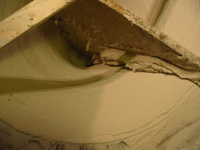

Dat lijkt heel sterk op de manier waarop ze kerkklokken fabriceren. Alleen worden ze dan in brons gegoten:
Je zou de kern kunnen opbouwen uit gasbeton en deze af kunnen werken met een gips/kalkmengsel als roodband. De krimp zal dan waarschijnlijk beperkt zijn.

Die eer heeft Jag denk ik met zijn hoorngeladen midrange in zijn zeldbouwset.
Hij heeft het toen met gips gemaakt . In die speaker zit nu dus een dikke klomp gips :P. Was best wel kliederwerk ;)
