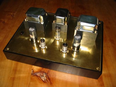

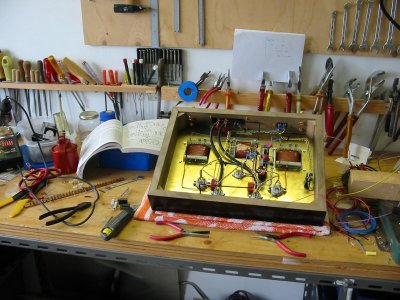

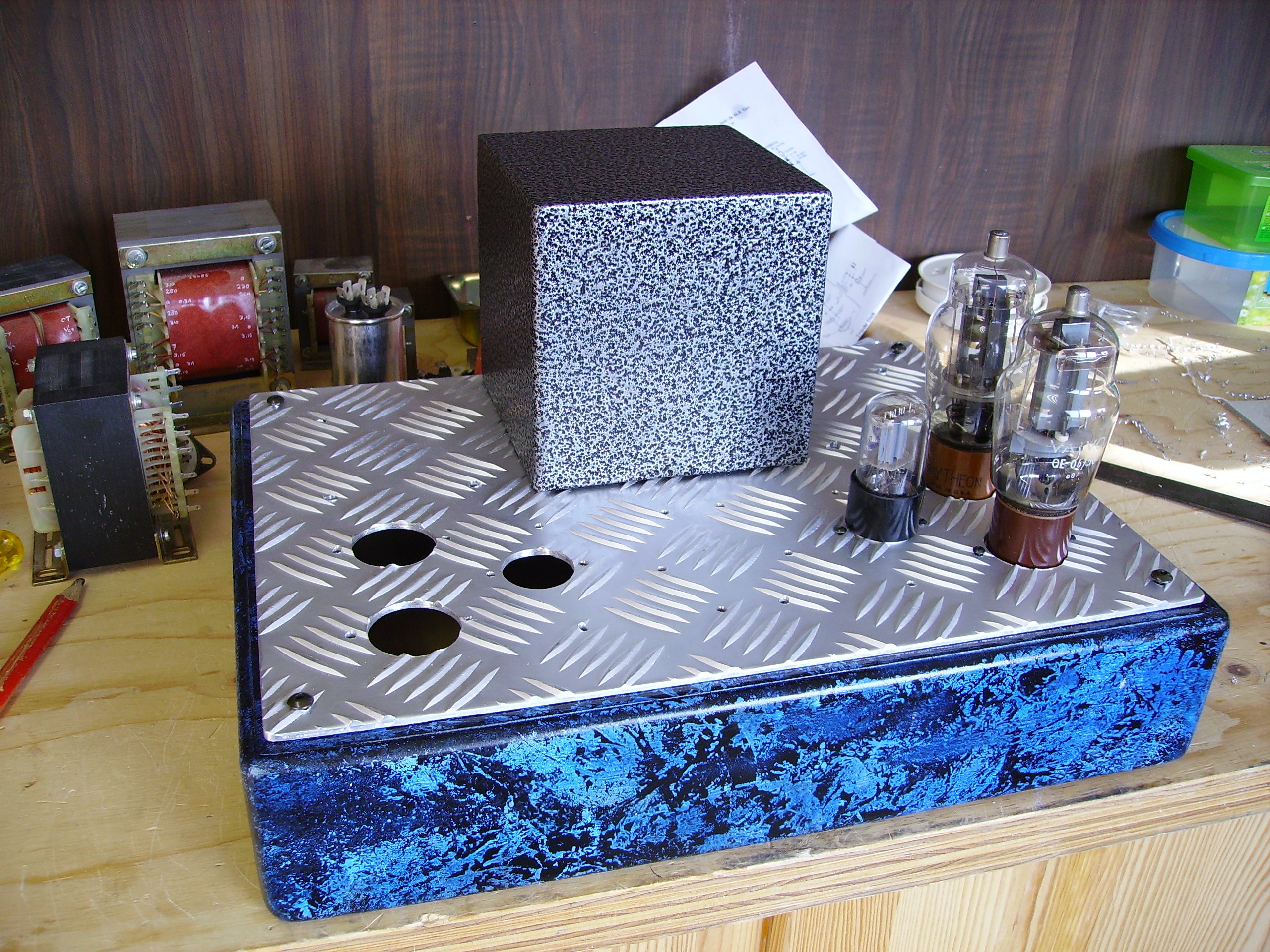

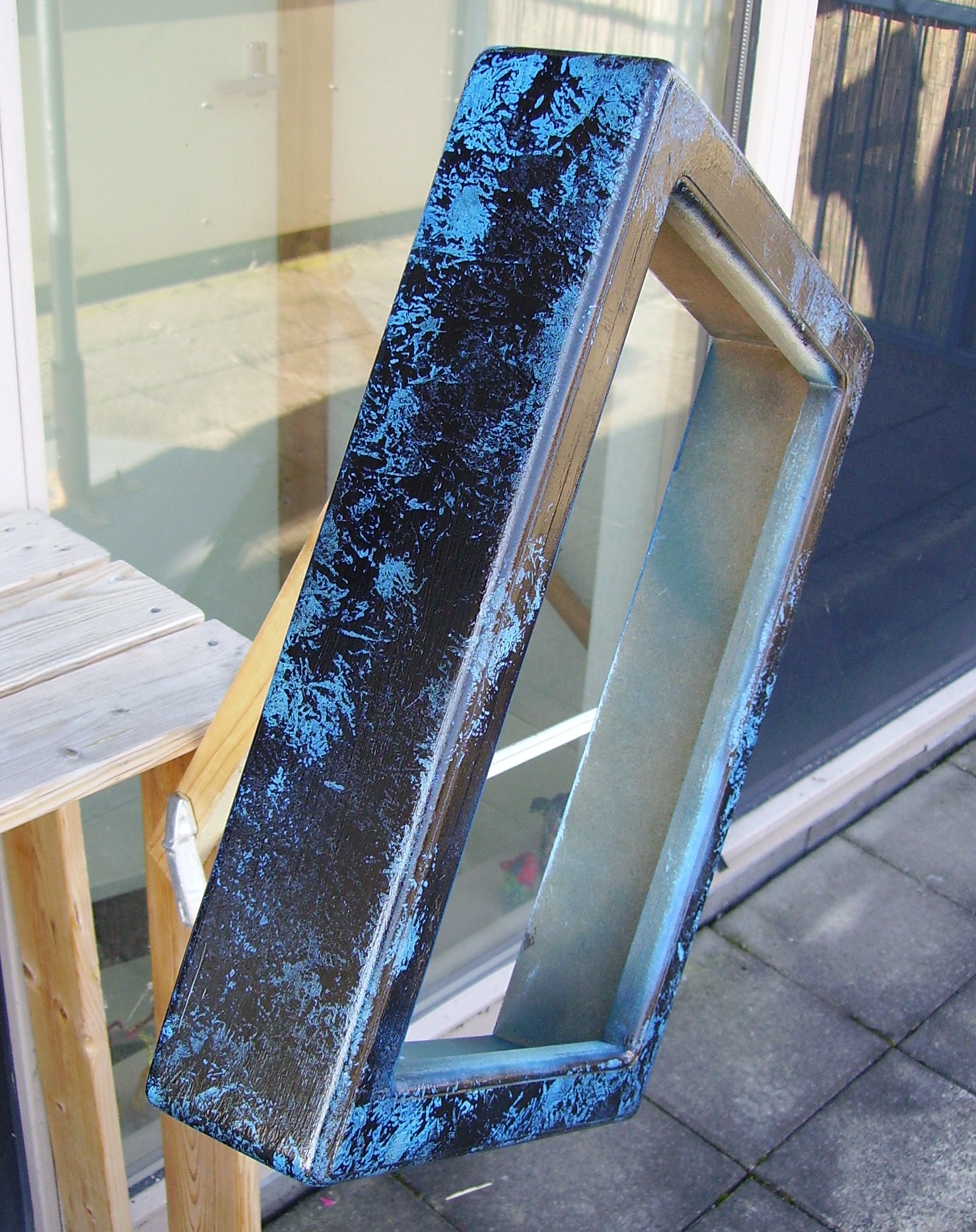

Eindelijk heb ik de tijd/inspiratie gevonden om te beginnen met een project wat ik al heeeeel lang in de kast had liggen (al zo'n 8 jaar...... :oops: )
Kast in elkaar gefabriekt, plaat gehaald en beginnen maar !
Meer fotoos volgen !
kast in creatief kleurgebruik......
Plaatsing onderdelen

Bericht door HoMeR »

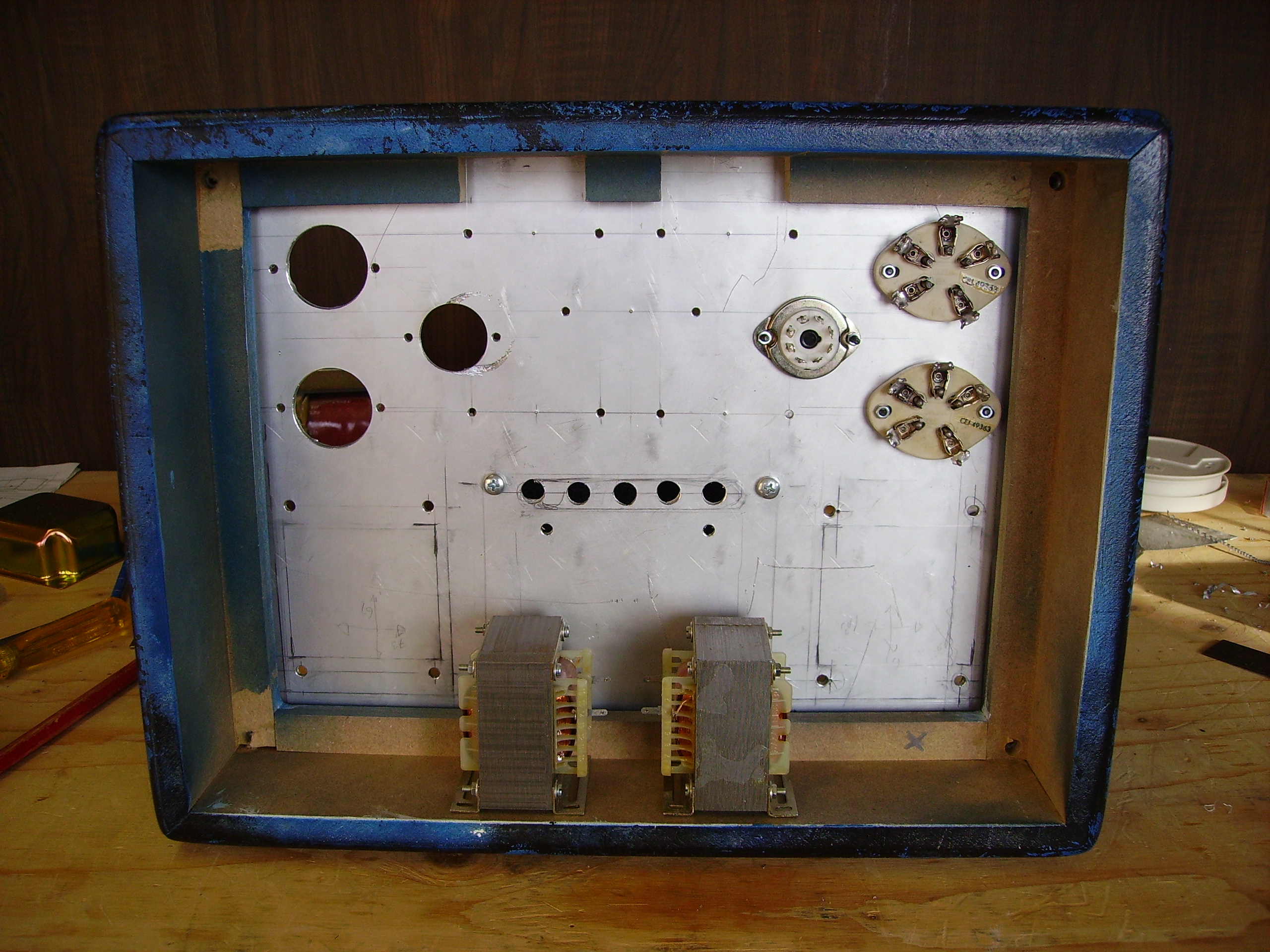

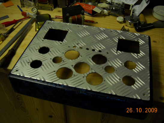

Heerlijk zo'n weekje herfstvakantie ! :twisted:
Een dagje meten, gaten boren........... :) :)
Gaten voor de condensatoren moeten nog even wachten (kan mijn pons niet terugvinden; op 't werk wel een gatenzaag... :roll: ).
Geen tijd meer gehad om de gaten voor te uitgangstrafo's te zagen. Zal wel dit weekend worden....
buitenkant tot dusver....
binnenkant
binnenkant

Moet zeggen dat het wel een hele apparte versterker word HoMeR ! Traanplaat heb ik nog nooit gezien. :D
Kijk alweer uit naar de volgende foto's !

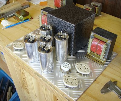

Work in progress ...... \:D/
Morgen op school maar eens kijken of we een 45 mm. gatenzaag hebben liggen.......
(pons (35mm.) ondertussen ook teruggevonden; te laat ..... :( )

Yep, we hadden zo'n gatenzaag (44 mm. maar die doet 't ook wel; gewoon wat extra lang met de dremel schuren. :wink: ) nog liggen....
De laatste gaten zijn gezaagd (hoewel........waar plaats ik de schakelaars :shock: :shock: ).
We gaan gewoon door ! 8)

normaal ben ik niet zo kapot van elco's die boven het chasis uitsteken...
Maar jij hebt wel mooie exemplaren ! =P~
