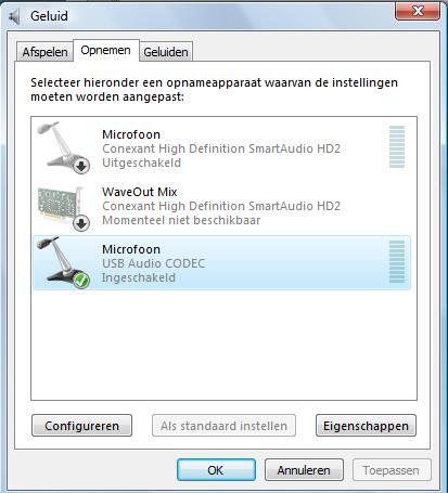

Opmerkelijk is dat ARTA de line-in op de Behringer herkent als een mic-in. Daniel, ik zal morgen eens kijken of ik die instelling kan aanpassen. Ik had dat al wel geprobeerd, maar tot dusver zonder succes.

Ik kom er nog niet uit. Windows blijft de line-in op de Behringer herkennen als een microfooningang. Daar kan ARTA dus weer niet mee overweg. Als ik bij geluidsoptie onder windows kijk, zie ik het bijgevoegde venster. Iemand een idee hoe ik dat zou kunnen aanpassen?

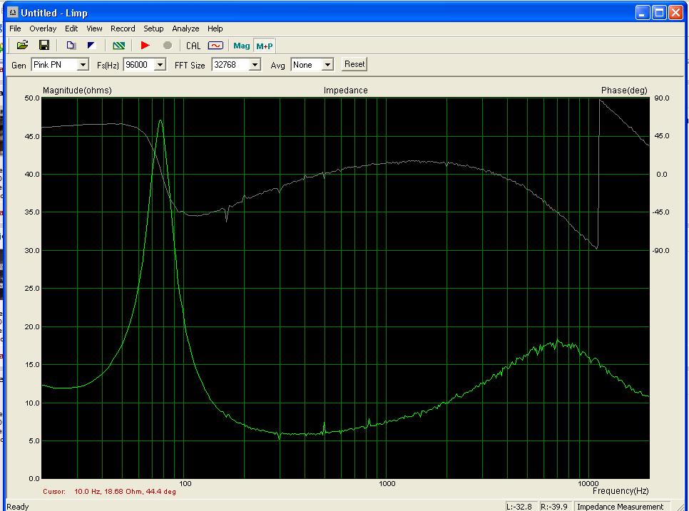

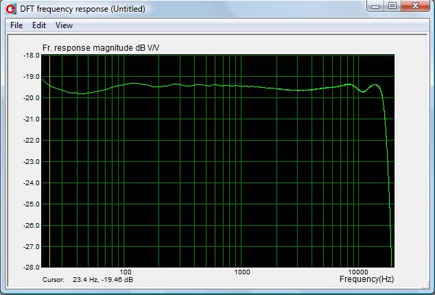

Op de pc werkt LIMP trouwens ook niet optimaal. De eerste plot is de impedantie van een Seas L12. De tweede is zonder belasting. Hij lijkt bij hogere frequenties een kortsluiting te zien.
zonder belasting. Let op de schaal van de y-as: deze is groter gemaakt om e.e.a. duidelijker zichtbaar te maken
impedantie Seas L12
impedantie Seas L12

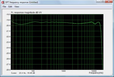

Terug naar de laptop(!).
Deze meting laat zien wat er gebeurt als ik de overdrachtsfunctie bekijk over de 27 ohm weerstand en de L21. Dit doe ik met de opstelling die je gebruikt voor impedantiemeten, maar dan met de bewerking van ARTA. Bij de LIMP meting krijg ik dus enkel ruis, bij ARTA krijg ik een plausibele curve.

Het lukt nog steeds niet. Meting van de impedantie levert enkel ruis op. Gebruik ik dezelfde meetconfiguratie met ARTA, dan volgt een mooie rechte curve met enkel boven ongeveer 16 khz wat afval.
