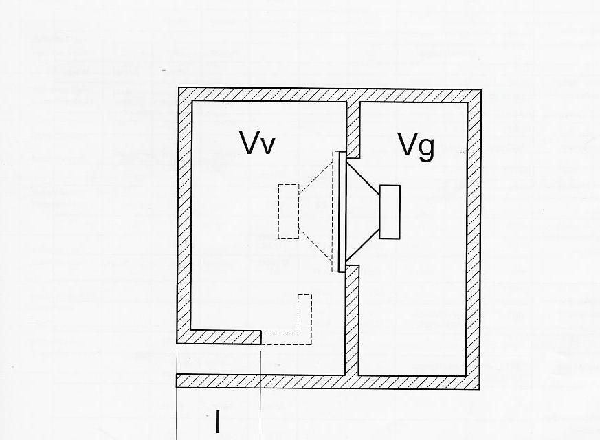

Heb het bouw schema bij gevoegd, want het het lijkt niet echt op bovenstaande suggesties.
ontwerp schijnt uit een visaton folder te komen. VOlgens mijn kennis moet hij dit geven:
+/- 28-120 hz bij 112 db
maten:
vg = gesloten volume = 11 liter (hou rekening met het volume van de
> versterker)excl.versterker inbouw
> Vv = open volume = 13 liter
> I = de lengte van de poort = tussen 20 en 25 cm (open oppervlakte moet
> 210cm2 zijn)
> hoe langer de poort hoe lager de bas en minder db's
> Dus als de kast 30 breed is moet hij +/- 7 cm zijn 30x7=210
> 35 breed is moet hij +/- 6cm zijn 35x6=210
Lijkt me aardig wat output voor zo`n kleine kast!

Heb het ff gesimuleerd in boxsim, volgens mij wordt de afstemfrequentie veel te hoog met een poort van 210cm^2 en 25cm lang (of ik moet iets verkeerd hebben gedaan).
GF250-8 in 22L (gesloten) + 26L (afgestemd op 95Hz), de volumes zijn dubbel zo groot in de simulatie omdat Boxsim geen isobaric kan simuleren.
Ik kwam op die 95Hz door bij 'Extra' -> 'Bassreflexkanal' een poort van 7*30cm in te voeren met een lengte van 25cm, in een volume van 14,908L (da's 13L excl. poort).
