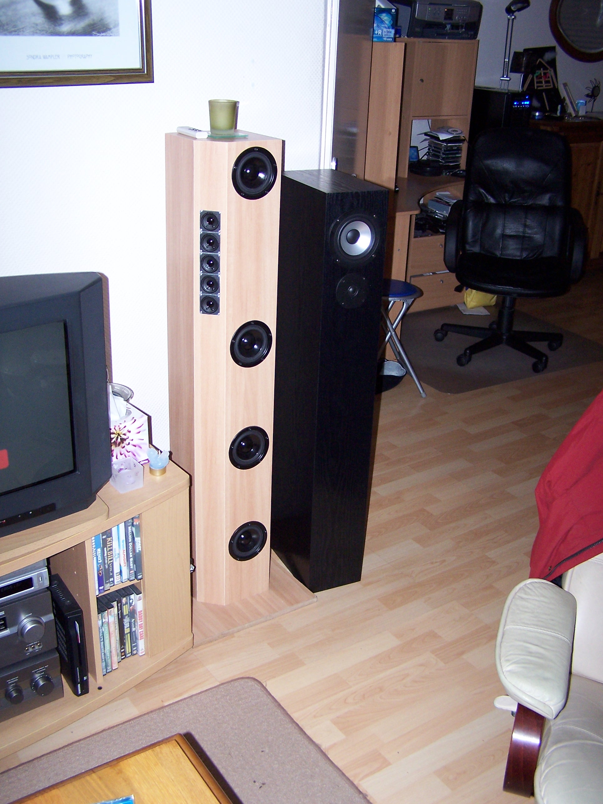

Ik heb een vib130tl van visaton gebouwt
Ik wil bij deze luidspreker de g20sc omwisselen voor een ke25sc.
Ik vraag me af of het filter aangepast moet worden.
De bijou heeft een degelijke bezetting en heeft een ander filter.
Maar dit is weer een andere speaker.

Ik heb boxsim net geinstalleerd. Ik kom er niet direct uit. Ik kan volgens mij geen tl kiezen buiten gesloten, br en bp. Ik heb bij de behuizing ook de randen niet schuin ingefreest. Dit omdat ik zo de box beter af kon werken.
(Zie attachment)
