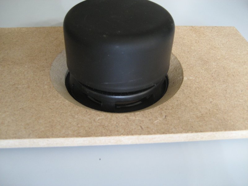

Het "ademen door een rietje" wordt pas merkbaar als de luchtstroming wordt tegengewerkt door een te kleine opening tussen frame/magneet en baffleopening, zoals bijvoorbeeld bij een HiVi B3S en een baffle van 12mm. Bij luidprekers van 20cm of groter zal het effect van een afgeschuinde binnenkant nagenoeg niet merkbaar zijn (imho).
ps.
Foto gestolen van Ronald_1 ( viewtopic.php?t=5991 )
Benauwd
ps.
In dit geval liggen de verhoudingen wat anders dan bij een 10" sub idd
Ik denk dat als je het 'open' oppervlak uit zou rekenen met of zonder flare, dan zou het in het geval van een kleine woofer in een dik stuk hout wellicht kunnen lonen om te 'flaren'
Dat het geen kwaad kan lijkt mij zo langzamerhand wel aangetoond, aangezien bijna iedereen hier wel ge'flared' heeft.

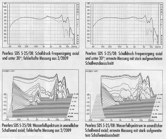

ff dit weer ophalen. hoewel de vraag over een woofer ging, en de bijgevoegde plaatjes voor een mid zie je toch duidelijk dat een "opgesloten" speaker voor vervelende resonanties kan zorgen.
plaatjes schaamteloos gescand uit de Hobby Hifi... vanwege de wetenschapswaarde icm slechts een klein citaat moet dat bij uitzondering kunnen :roll:
