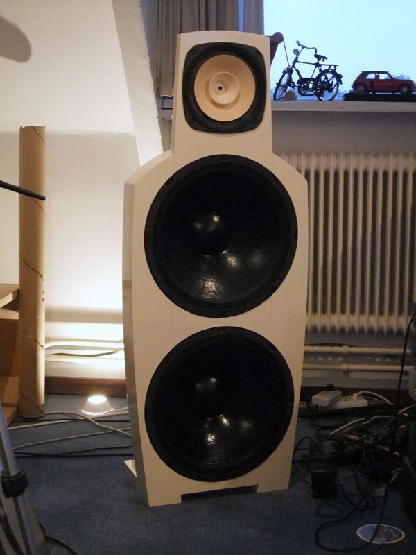

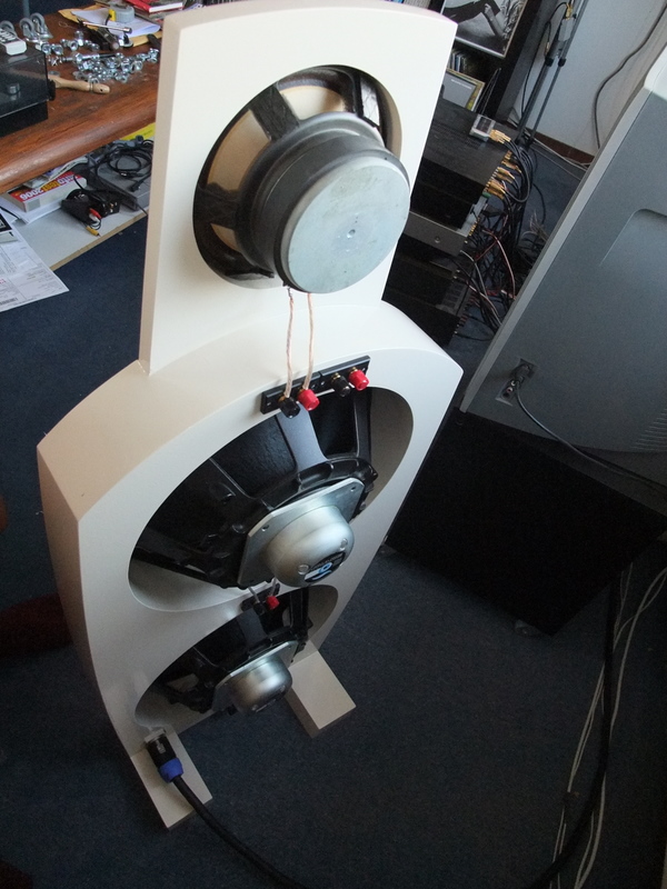

De foto's spreken voor zich.
Ze spelen nu. Ben vanavond bezig geweest met metingen en de equalizatie. Wat me opvalt is dat door het kleine baffeltje van de fostex deze nu een stuk milder is te equalizen. Hopelijk is het niet ten koste gegaan van het afstraal gedrag, doel was namelijk dat de fostex nergens zou ronstralen maar in het mid mooi bundeld.
Ik heb nog geen oplossing voor rear fireing tweeter.
Ben zelf in ieder geval zeer in mijn nopjes over de looks. Het klink ook al redelijk goed, al denk ik dat het nog wel beter kan qua equalizer/filter.

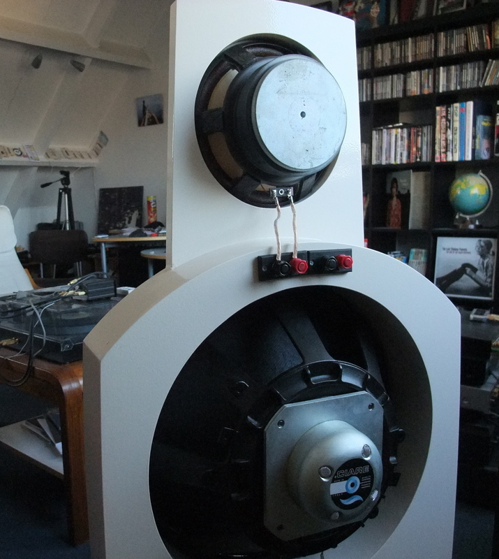

kent iemand dit type Fostex wat in het setje van GeertM2 zat?
Heb deze nu in gebruik en ik wou de gegevens hier eens van opzoeken...
Staat achteraan niets op :think:
mischa72
Berichten: 4434
Locatie: Sittard
Re: No-baffle dipool SLS12-FE204 -> Nu Fostex/Ciare dipool
Bericht door mischa72 »
Als ik me niet vergis is dit de Fostex FE167E.

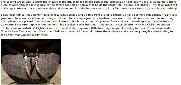

FR_Aad schreef:
Deze maten kloppen wel. Spoel is 120mm; diepte klopt ook.
Iemand deze tweak al gedaan van Tony Gee?
