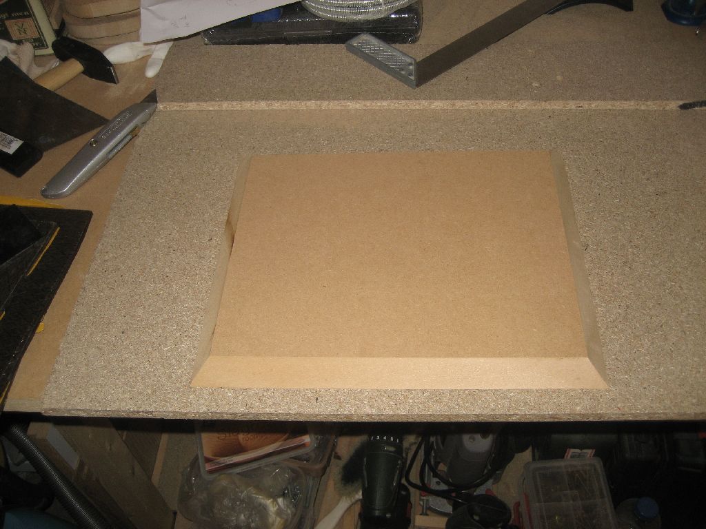

Afgelopen week ben ik begonnen met de bouw van een nieuw setje luidsprekers. Het worden de HDS-134 + XT25 monitoren van Troels Gravesen. De reden dat ik voor dit ontwerp heb gekozen is dat ik de looks van de gebruikte units erg mooi vind (op zich niet het beste uitgangspunt om een goede luidspreker te bouwen... :wink: ). Ook heb ik enkele positieve reacties op de creaties van Troels gelezen, o.a. de Deense donderstenen van fgroen.
De kasten worden rechttoe rechtaan kasten met buitenafmetingen van 18 cm x 31,5 cm x 26,5 cm (bxhxd). Als afwerking wil ik de kasten gaan fineren, het zal mijn eerste fineerklus worden dus ik ben benieuwd hoe ik het er vanaf zal brengen. :)
Onlangs heb ik de units + filteronderdelen bij Speakerland gehaald en vorige week heb ik het MDF onder verstek laten zagen. Gisteren begonnen met wat freeswerk en vandaag heb ik met montagekit bitumen op de zijwanden geplakt.

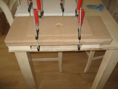

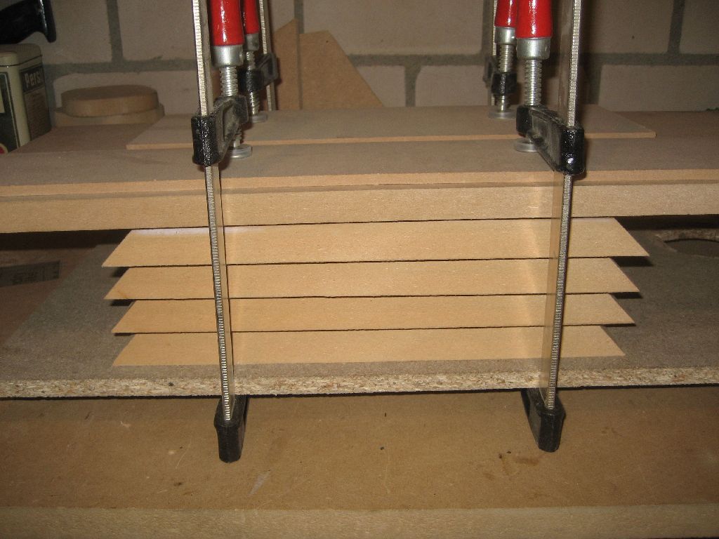

Alles in de klemmen om een dagje te drogen.

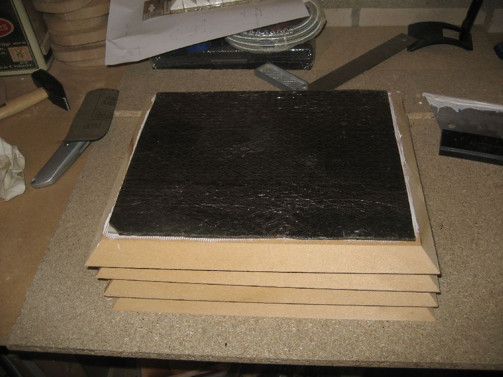

Bitumen aanbrengen...

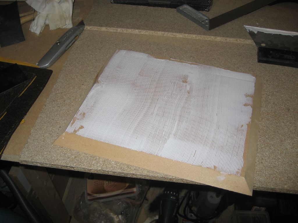

Montagekit met een lijmkam opbrengen.

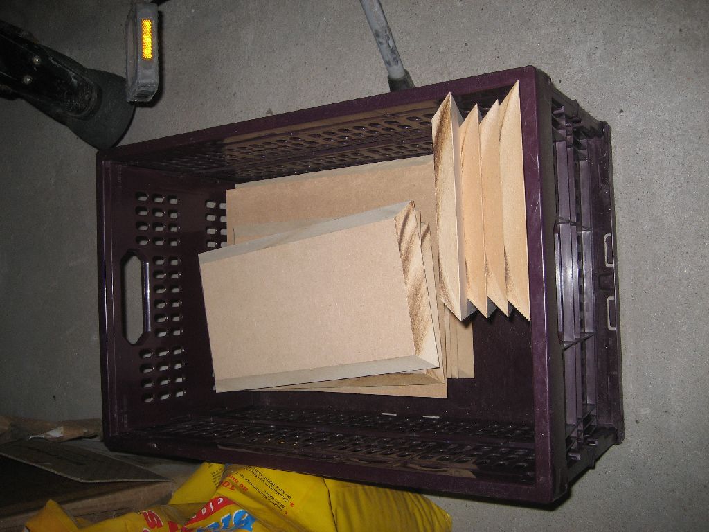

De gezaagde plankjes.

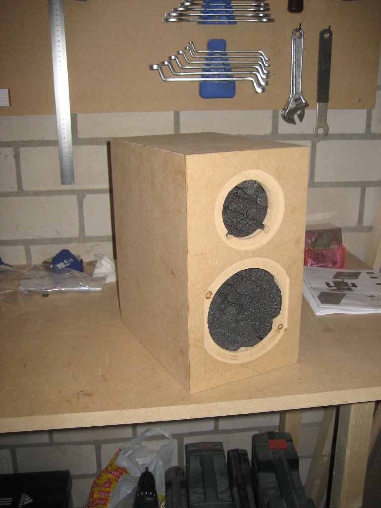

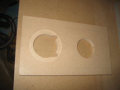

Gisteren met de frees in de weer geweest om de gaten voor de drivers te maken. Zo'n Peerless-driver met rechte zijden is toch een lastig formaat. Eén wooferuitsparing is aardig gelukt, maar bij het andere gat heb ik helaas toch wat ruimte tussen driver en baffle. :(
Helemaal opnieuw beginnen is nogal veel werk, dus ik wil toch kijken of ik het randje opgevuld krijg. Ik zit te denken om een strookje karton met houtlijm vast te lijmen, volgens mij wordt dat redelijk stevig. Andere ideëen zijn welkom!

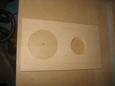

Allereerst nogmaals een freesfout, het gat van één van de tweeters had een iets te grote diameter. Het wordt tijd om een nieuwe cirkelgeleider te maken, ik heb het idee dat de frees net niet lekker vast blijft zitten op de draadeinden van mijn huidige geleider. :(
Het tweetergat heb ik opgevuld met een plaatje van 4 mm MDF, met in de uitsparing eronder nog een schijfje spaanplaat geplakt. Met wat plamuren is dit straks prima weg te werken. Deze mislukte baffle is nu gepromoveerd tot achterpaneel.

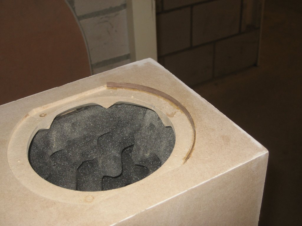

Het probleem uit mijn vorige post (woofergat te groot) heb ik opgelost door een strookje fineer tegen de rand te plakken met bisonkit. Daarna even bijschuren en de woofer past nu wel goed.

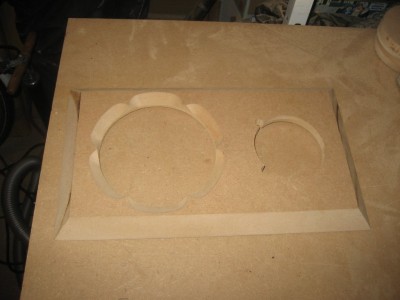

Gelukkig gaat het frezen niet altijd verkeerd. :wink: Bij de uitsparingen voor de woofers heb ik aan de achterkant schuine randen gefreesd om de woofer extra ademruimte te geven. Dit is prima gelukt.
Ademruimte voor de woofers.
Strookje fineer om het woofergat te repareren.
Gat opgevuld met een plaatje MDF.
Te groot gat voor tweeter...

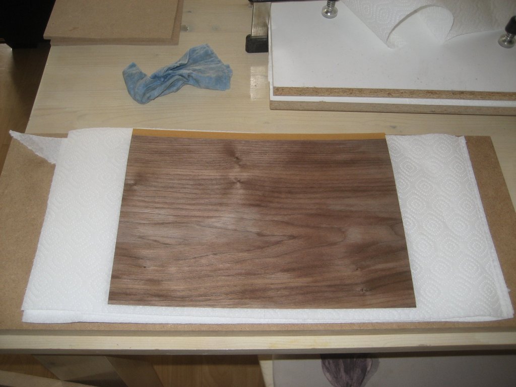

De kasten gaan afgewerkt worden met kuiperflex in de smaak Amerikaans noten. De flexplaat heb ik op maat gesneden, ook al omdat ik een hele plaat van 250 x 120 cm niet zo maar kwijt kan in mijn appartement.
Om het fineer zo vlak mogelijk te maken heb ik de stukken vanmiddag licht bevochtigd met water en tussen twee platen geklemd.
Als het goed is kan ik de komende week een begin maken met het fineren van de kasten. Ik denk dat ik voor de contactlijmmethode ga met bisontix. Ik ben benieuwd hoe het fineren gaat verlopen, maar gezien de positieve ervaringen hier op het forum heb ik er wel vertrouwen in dat het goed gaat komen. :)

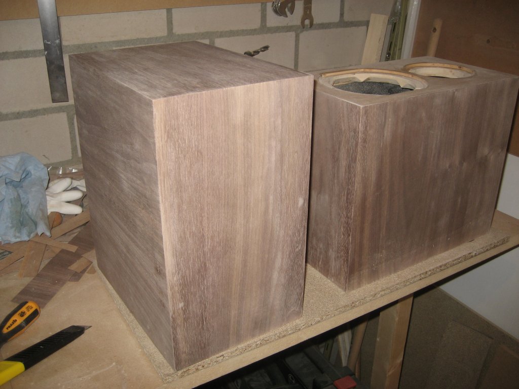

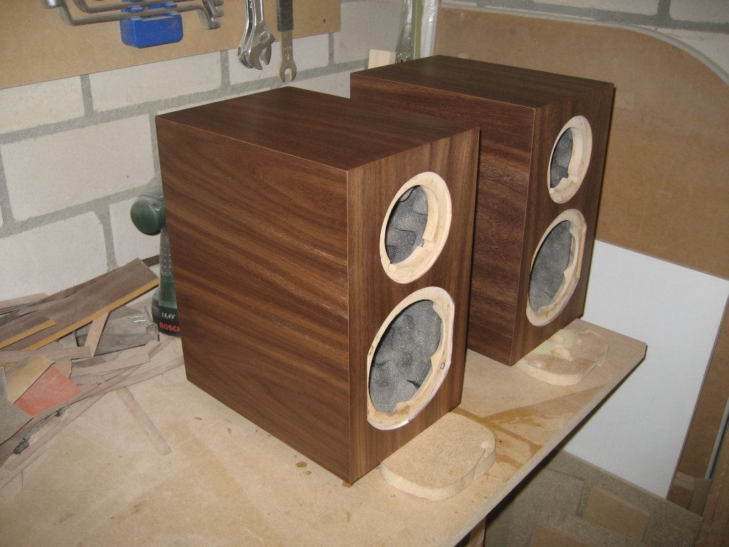

Nadat ik klaar was met fineren moest het overtollig fineer worden verwijderd uit de basreflex- en driveropeningen. Dit kostte meer tijd dan verwacht.
Ik heb de openingen afgetekend zodat ik ongeveer een mm fineer over liet. Vervolgens met een stanleymes het fineer weg gesneden. De laatste mm heb ik daarna met schuurpapier weggehaald. Het schuren was nog best wat werk, maar het resultaat is dik in orde wat mij betreft.

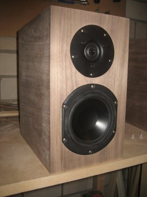

De kasten heb ik geschuurd met korrel 180, 240, 320, 400 en 600 en daarna heb ik de eerste laag Danish oil aangebracht. Ziet er al aardig uit, De komende dagen ga ik nog de nodige lagen olie aanbrengen op de kasten en beginnen met het maken van de filters.
Een eerste laag Danish oil.
Even de drivers passen...

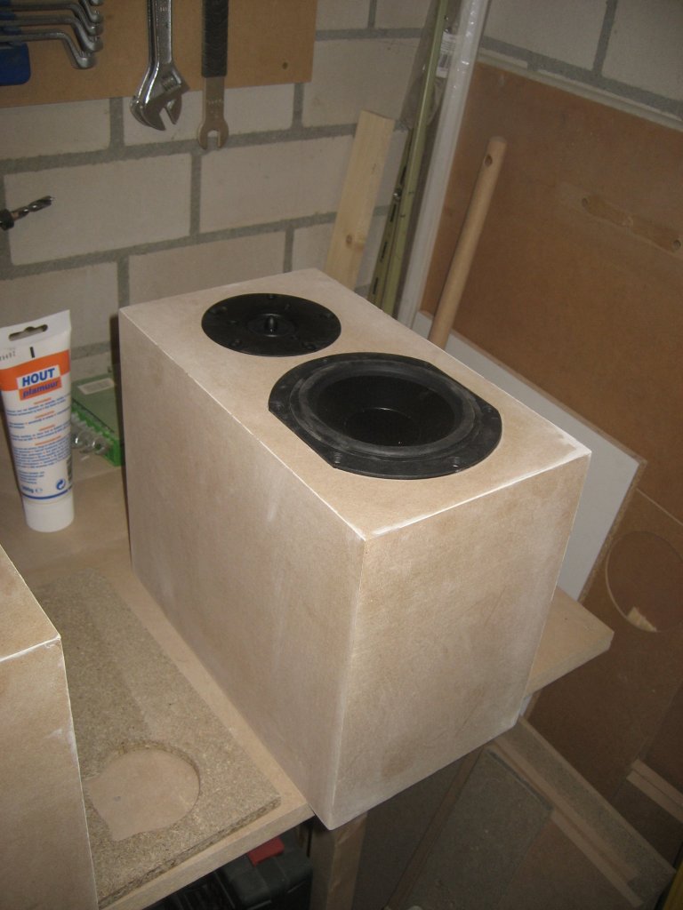

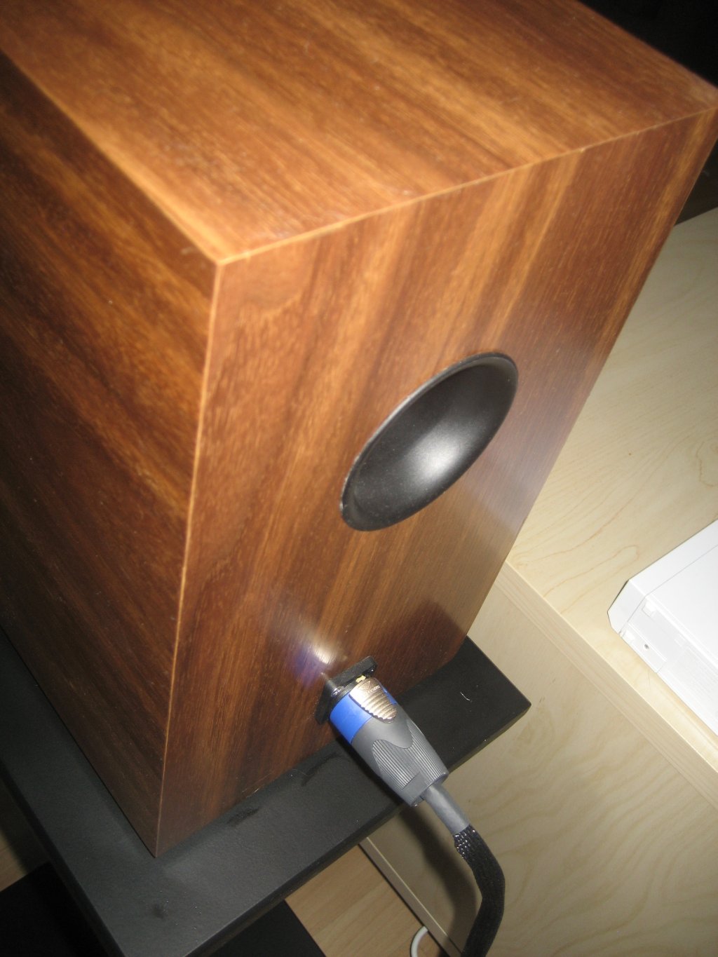

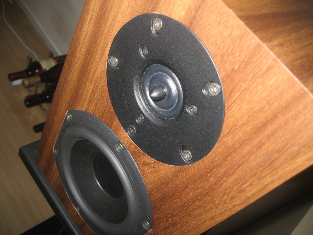

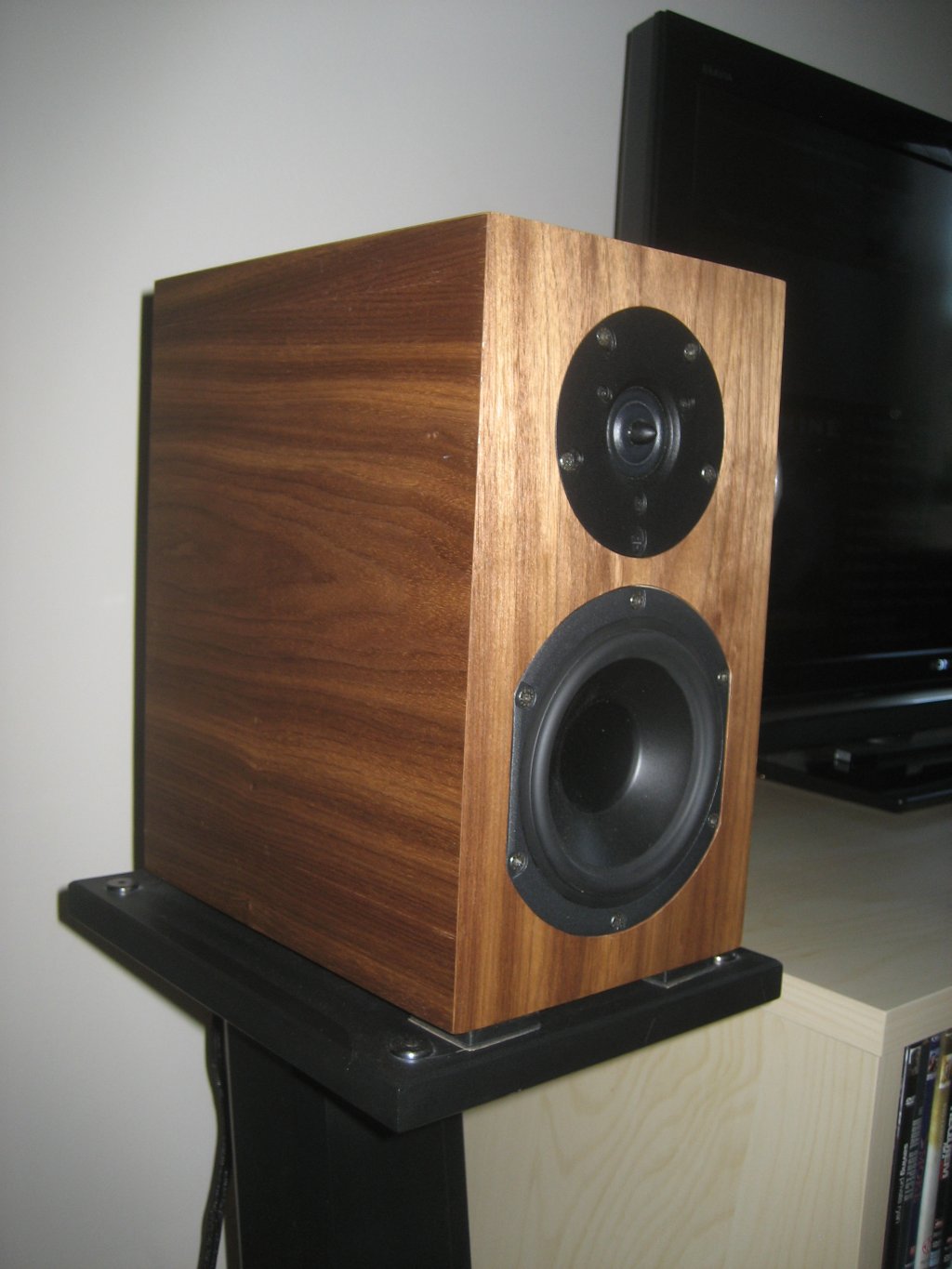

Het heeft even geduurd maar hier dan wat foto's van het eindresultaat. Let niet op de speakerstands, die zijn eigenlijk voor andere luidsprekers bedoeld en dus te breed.

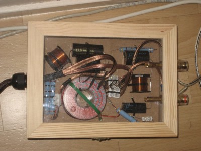

Zoals jullie zien heb ik het filter extern geplaatst en met Neutrik Speakon connectoren met de luidspreker verbonden. De filterkastjes zijn theedozen van de xenos, deze wil ik nog een keertje zwart verven.
Door het externe filter is het makkelijk om de weerstand voor het tweeterdeel van het filter aan te passen. Ik gebruik nu voor R1011 een waarde van 2,2 Ohm, ik wil nog eens een waarde met 1,0 Ohm proberen.
Hoe klinken de speakers nu? Wel, er komt verbazend veel laag uit zo'n klein kastje. De speaker klinkt prettig, wel wat "zwaar". Andere luidsprekers die ik in huis heb klinken frisser. Wellicht door het hoog wat op te krikken via weerstand R1011 dat dit nog verandert.
Al met al vind ik het een geslaagde luidspreker geworden. :) Binnenkort wil ik eens wat metingen aan de luidspreker gaan doen, ook om het meten een beetje onder de knie te krijgen.
