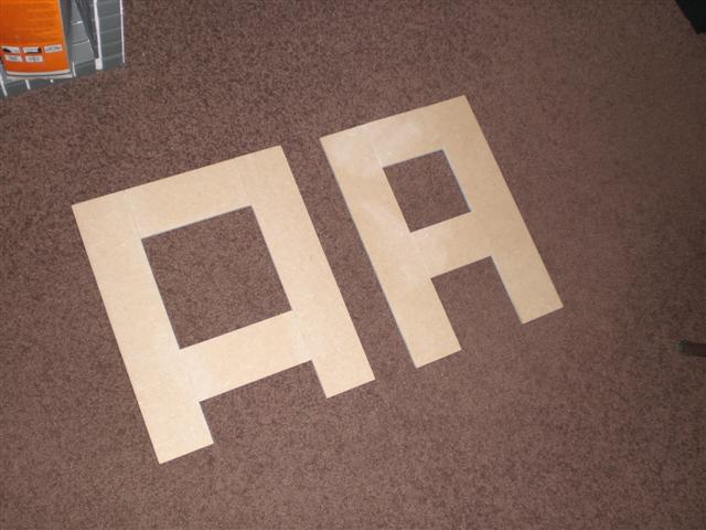

De mallen heb ik gereed ( echt simpel te doen ) en het eerste proefstukje heb ik gedaan. Rete strak :)

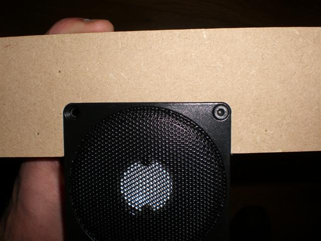

hoe de vorm van een W69-1042 uit te vrezen?
SARK
Berichten: 7728
Bericht door SARK »
http://www.exquisiteaudio.com/index.php ... 7&Itemid=9
Edit: Verouderde URL aangepast :!:
Laatst gewijzigd door SARK op za 26 mar 2011, 14:12, 3 keer totaal gewijzigd.
Berichten: 12445
zulke dingen doe ik altijd als volgt.
Je kunt de speaker in een aantal vlakken verdelen.
nl. 2 ronde (boven en onderkant) 2 rechte zijde (links en rechts).
Dan hou je echter nog wel een stukje over.
Als je goed kijkt zie je dat je die ook perfect als een recht vlak frezen.
Wel een lastig klusje, omdat je dus een paar keer een andere geleider moet maken.

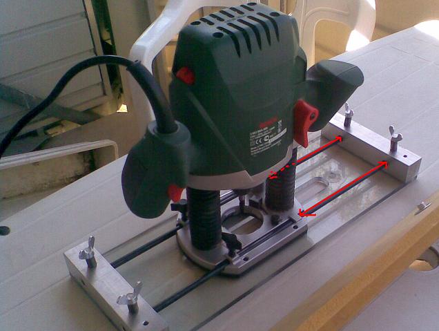

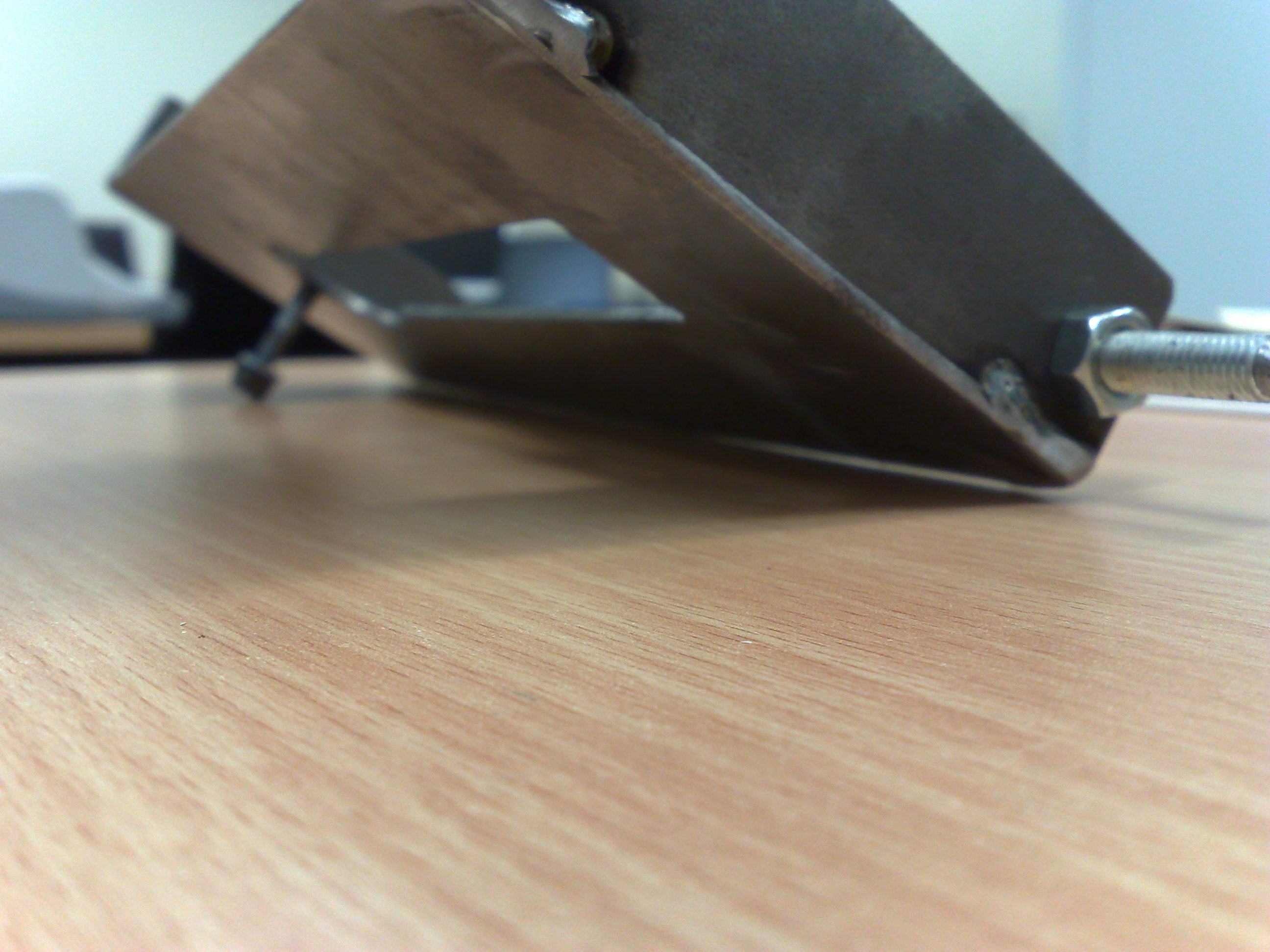

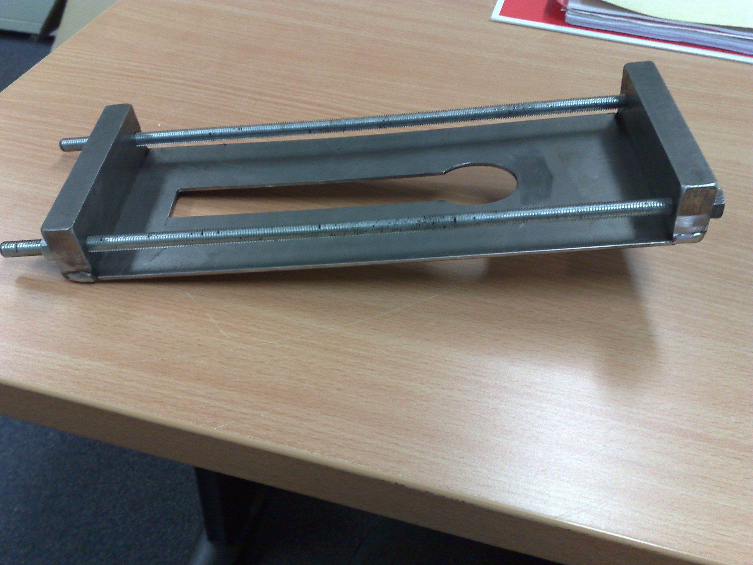

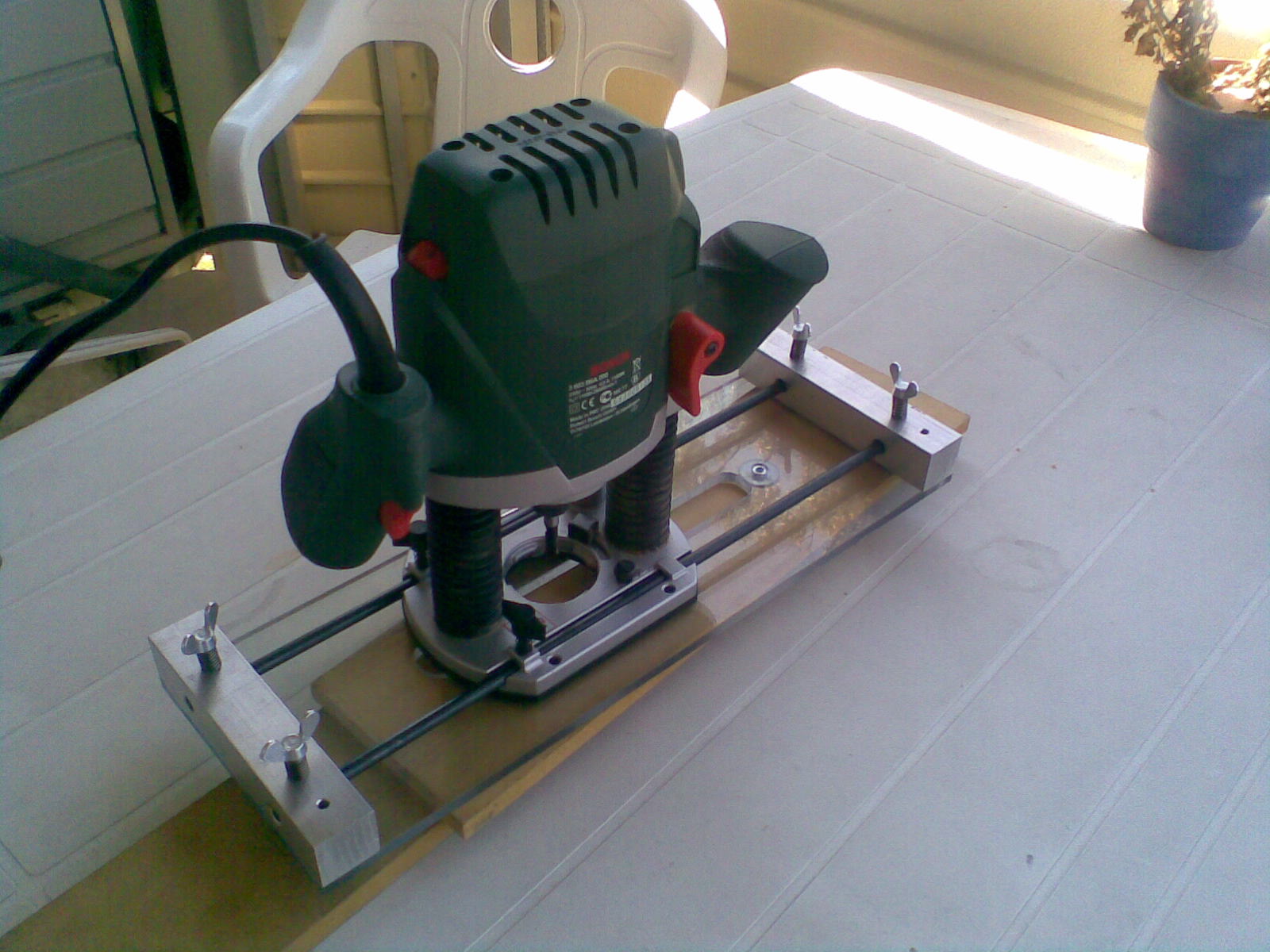

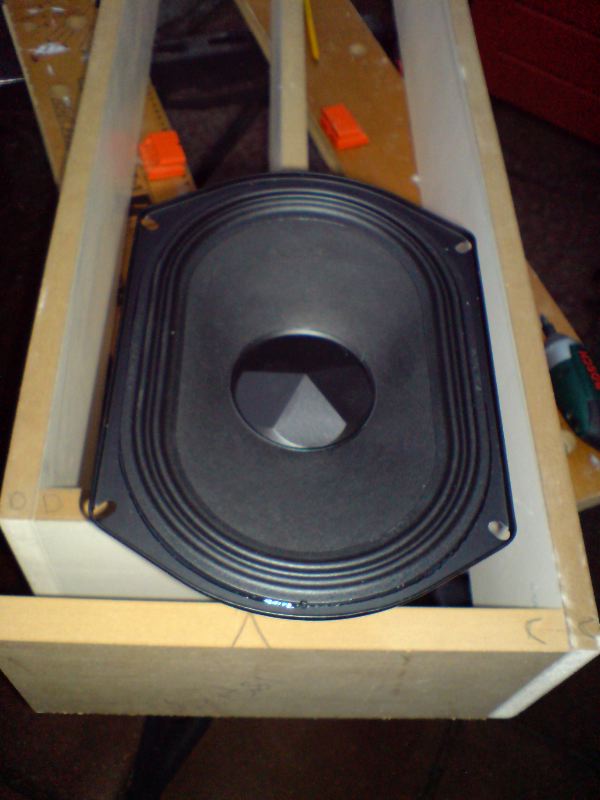

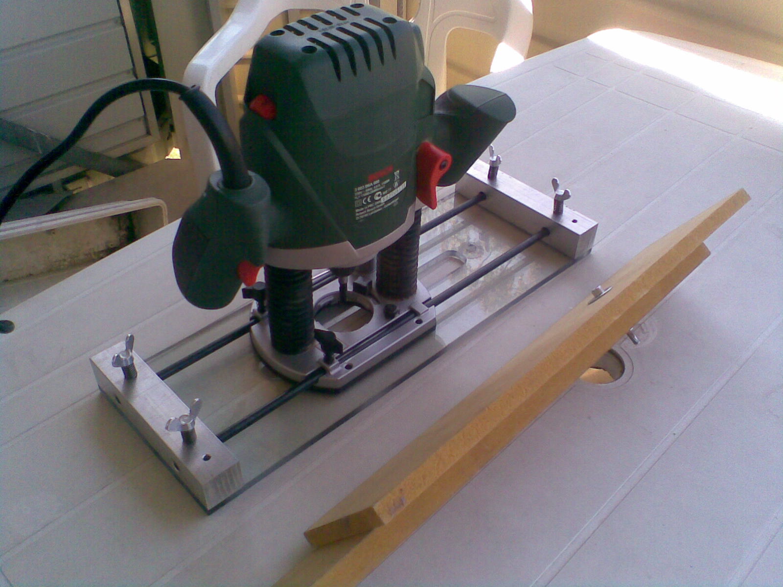

Kdacht laat ik even een paar foto's zien hoe mijn cirkelgeleider er uit ziet.

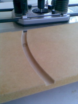

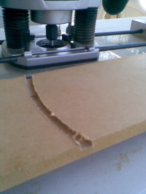

Ik heb de kasten al afgebouwt en gefineerd en merkte helaas dat het plexiglas voor mij te stroef loopt om direkt over het fineer heen te frezen.
Heb het idee dat als ik echt druk zet dat er dan zeker krassen komen op het fineer.
Mijn idee is om een dunne gladde laag 3plex of i.d tussen de speaker en de cirkel geleider te leggen. Op deze manier voorkom je tevens dat het fineer er eventueel langs de rand uitspat.
Misschien heeft iemand anders een ander/beter idee heeft? :).
Achter af gezien had ik het center er gewoon in moeten draaien inplaats van op deze manier.
De passing is echt goed. Ziet er naar uit dat het plexiglas best wat kan hebben.
Het test plaatje is overigens wel aan de zachte kant.
Na wat schuren ziet het er toch netjes uit.

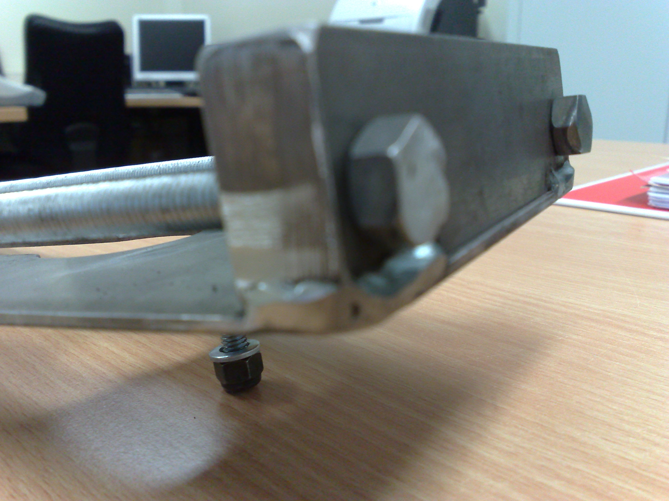

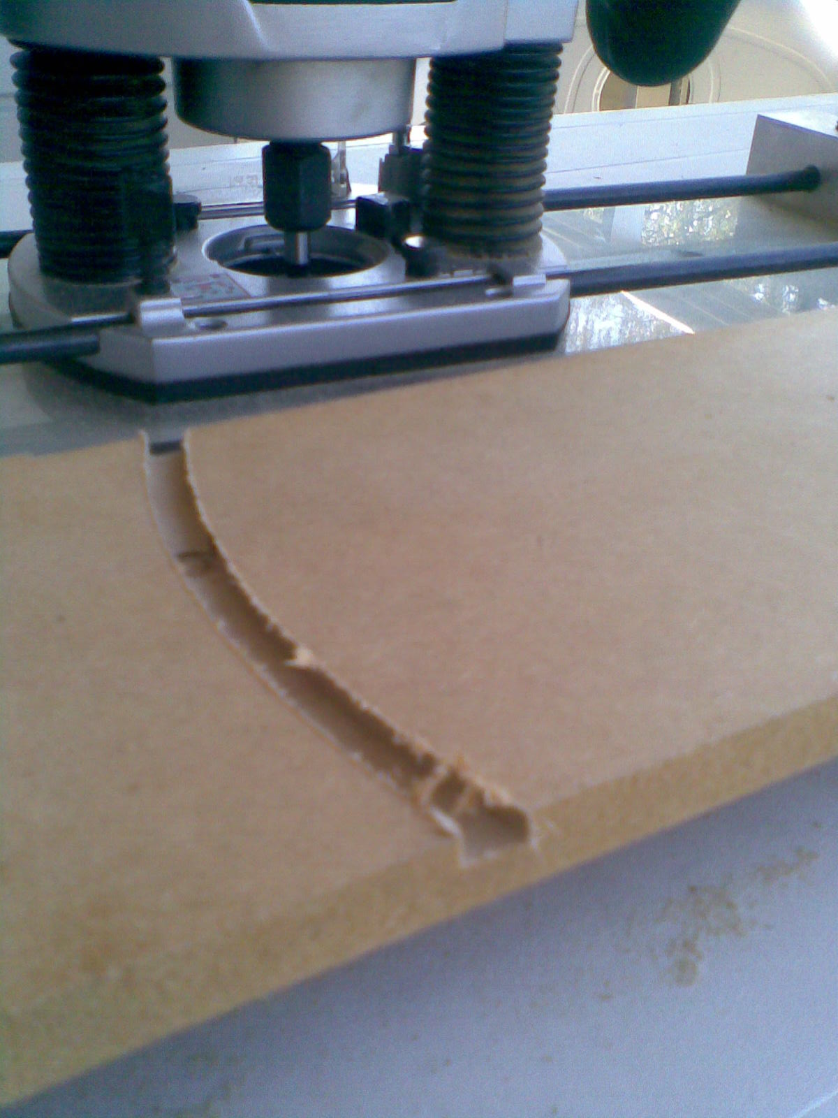

Ik ben ook bezig een jig te tekenen, echter heb ik de frees nog niet binnen. Is er iemand die een idee heeft van de maten van een Metabo Of E 1229 Signal?
Ik zit alleen nog te denken aan een manier om makkelijk de goede afstand in te stellen.
Als er nog meer tips zijn voor het frezen dan zijn die natuurlijk altijd welkom.
Hoe rond je bijvoorbeeld een hoek af over de volle lengte (in mijn geval 98cm)?

weidok schreef:
sietse schreef:
Ik heb al eens ontdekt dat niet bij alle freesmachines de maten voor hulpstukken bevestigen het zelfde zijn. Dus wie het gaat bouwen moet eerst meten aan zijn machine.

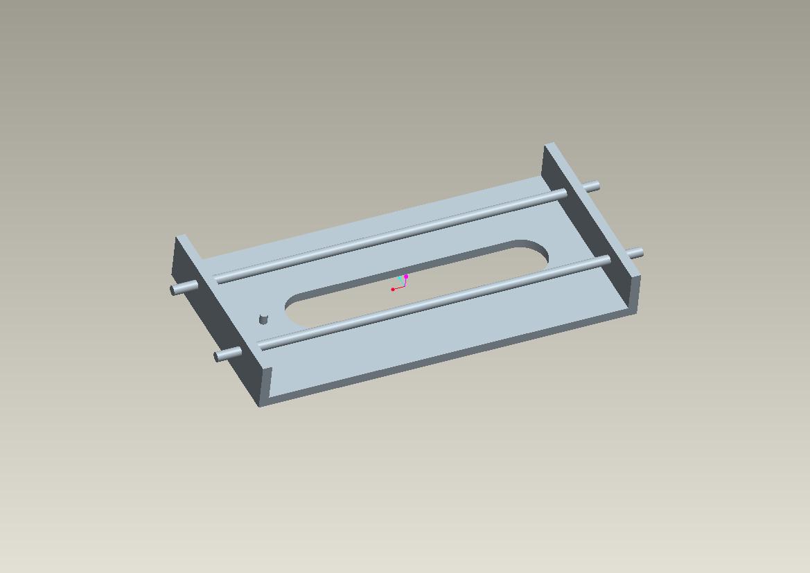

Is een bouwtekening nog steeds interessant?
Hier bouwtekening
@rvdvalk, Ik heb ook een Metabo en deze tekening is daar op gebaseerd.
Zie pagina 1 van dit topic en blader er es verder doorheen.
Om een ronde hoek af te ronden zijn er frezen met een kogellager ter geleiding. Ff op onderzoek uit in de winkel. :D

Eindelijk is de cirkelgeleider klaar. En nu maar weer verder met het project :lol:
Boppo84
Berichten: 699
Locatie: Zevenhuizen
Bericht door Boppo84 »
Met een schuifmaat de rood aangegeven afstanden meten. Eén keer een proefstukje frezen, en die offset ergens noteren.
