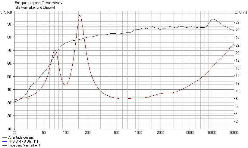

Kan misschien iemand wat advies geven hoe ik die buld bij ongeveer 10-14 K naar beneden kan halen met een filtertje?
Hier een foto van een print (van een K&T pdfje) van het freqentiebereik ....
Ook al even geluisterd. Ze moeten denk ik nog een beetje inlopen maar het klinkt goed, erg goed eigenlijk voor zo'n goedkoop drivertje!
Moest wel een beetje het hoog/midden naar beneden halen, heb dit met mijn mp3 speler gedaan dus daar luister ik eventjes naar.

Pieken in het hoog kun je dempen door er een cilinder voor te zetten.

dat hoog en midden wat veel is klopt. Dat is nl. de invloed van de kast.
Een mooie hippe fles kan wel maar een nettere oplossing is een goed bafflestep/notch filter (serie of parallel).
Je zou dan moeten meten, maar laat dezelfde driver nu in boxsim staan.
Ik denk dat het daarmee ook wel goed te simuleren is.
Hoe hoog heb jij die FRS8 zitten ?

Het kastje is 30 cm hoog en de speaker zit op 22cm, het kastje is 12cm breed.
Jouw plaatje klopt denk ik wel aardig, m'n equalizer stond bij 2,5k en 6,3K op -1 en de bas op +2
Is het misschien beter om de baspoort aan de achterkant te houden?
De kast er onder is idd een vifa impuls, jaren geleden is een keer gemaakt
