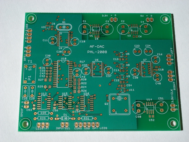

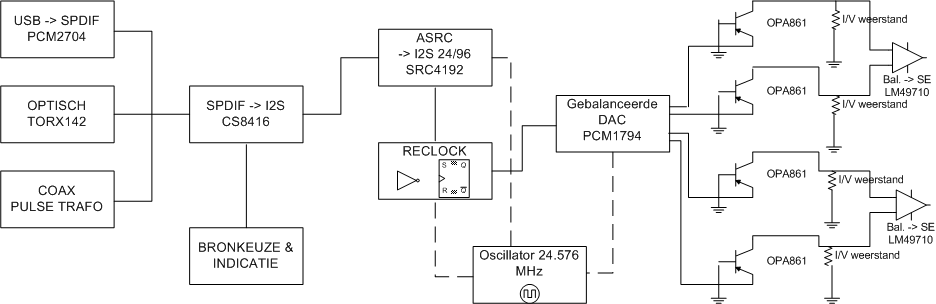

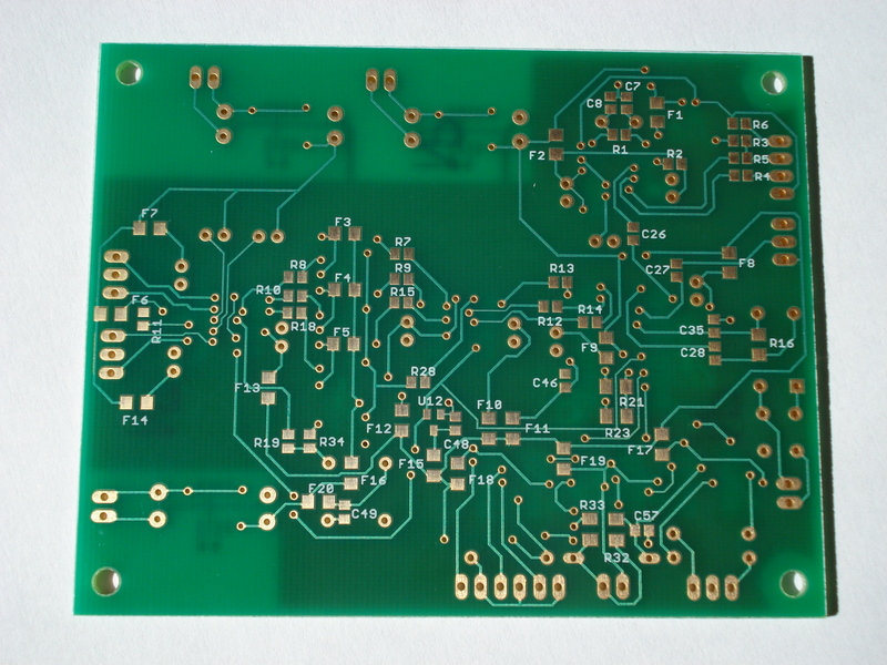

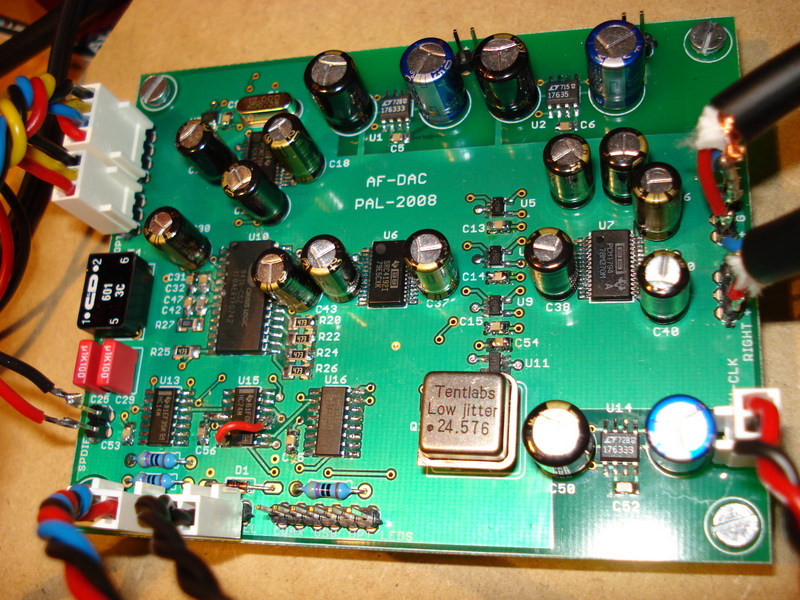

Ik liep al een tijdje rond met een plan om zelf een DAC te ontwikkelen. Als relatieve newbie leek me dat een leerzaam project. Ik wou zoveel mogelijk apparatuur kunnen aansluiten zoals CD-speler, kabeldecoder en computer via USB. Na heel veel lezen op het internet kwam ik tot het volgende ontwerp.
De input sectie wordt gevormd door de Cirrus CS8416 SPDIF ontvanger. Hierop aangesloten wordt een coax en optische ingang en verder een PCM2704 die de omzetting van USB naar SPDIF doet. Met wat logica maak ik gebruik van de bronkeuze voorziening van de CS8416. Hierdoor kan ik met een drukknop tussen de bronnen kiezen en toont een ledje welke actief is.
Daarna volgt een SRC4192 ASRC die elke invoer omzet naar 24 bit I2S 96kHz formaat. Daarna volgt een inverter-flipflop reclocker om de jitter te verlagen. Deze heb ik uitgevoerd met picogates.
Vervolgens voert een PCM1794 gebalanceerde DAC de digitaal-analoog conversie uit. De ASRC, flipflops en dac worden alledrie rechtstreeks vanuit een oscillator geklokt.
De I/V omzetter bestaat per kanaal uit 2 OPA861 OTA's (geen "gewone" opamp). Deze zorgen ervoor dat de DAC een lage impedantie ziet, waardoor de I/V weerstand voldoende groot kan worden. Filtering is minimaal vanwege de achtvoudige oversampling door de PCM1794 (alleen een 2200pf over de I/V weerstand). Voor de balanced naar single-ended conversie heb ik de LM49710 gebruikt.
Er worden veel spanningen gebruikt: 3.3, +5, -5, -16 en +16V. Ik heb voedingen gemaakt met de LM317 met daarna LT1763 lowdrop regelaars. De opamp voeding heb ik gebaseerd op de Relaixed voeding. Drie trafo's gebruikt voor de dac-print, de I/V omzetter en de oscillator & reclocker.
Printen heb ik laten maken bij Olimex (kan ik aanbevelen).

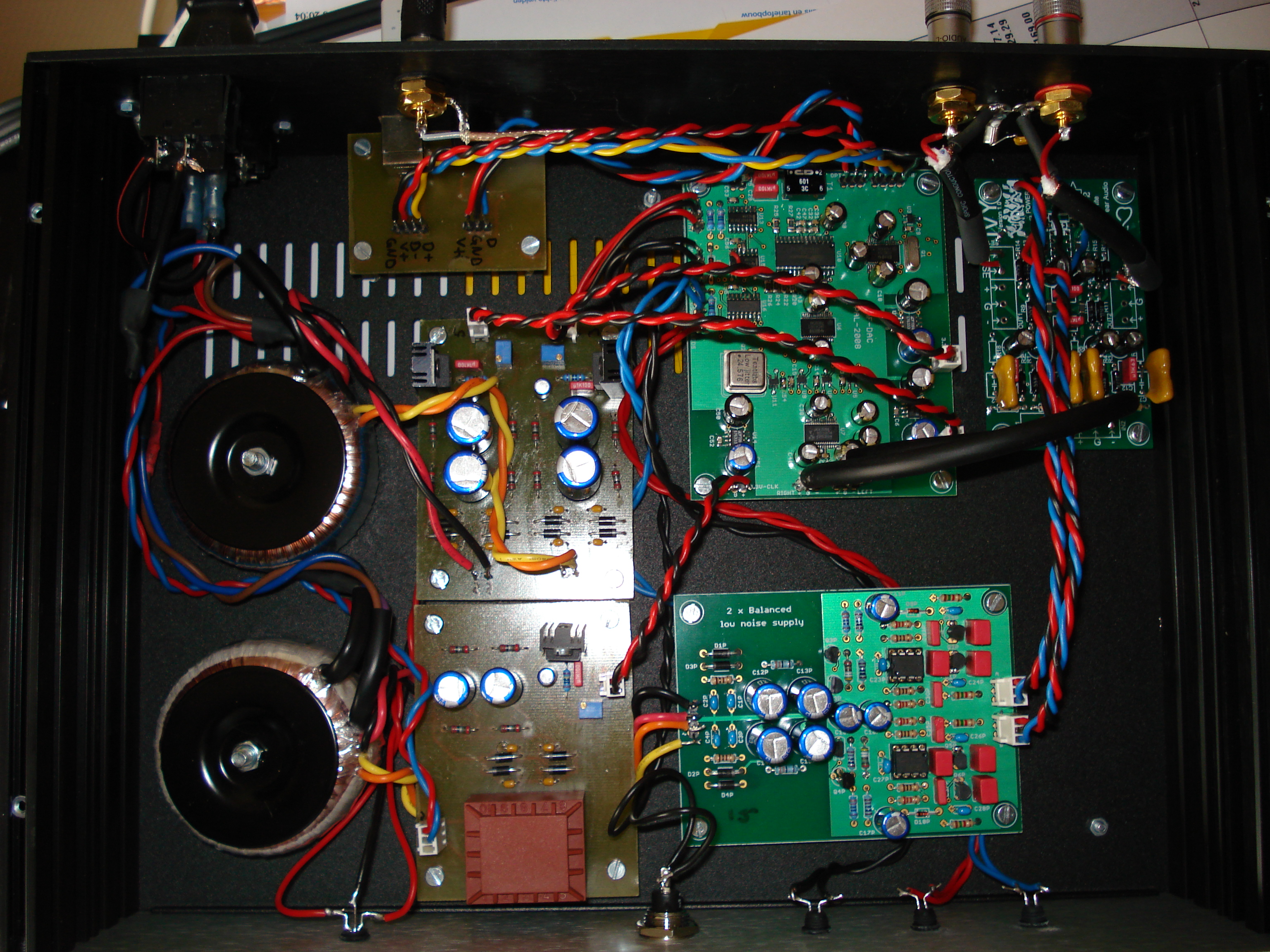

Vandaag heb ik hem spelend gekregen. In eerste instantie geen geluid, dit bleek te liggen aan de inverter van de reclocker die geen spanning kreeg. :evil: Het klinkt op het eerste gehoor mooi. Ik heb stemmen en instrumenten nog nooit zo realistisch gehoord. :-({|=
Het was leuk om te doen, ik heb er veel van geleerd.

Bovenkant DAC-print
Bovenkant DAC-print
Onderkant DAC-print
Onderkant DAC-print

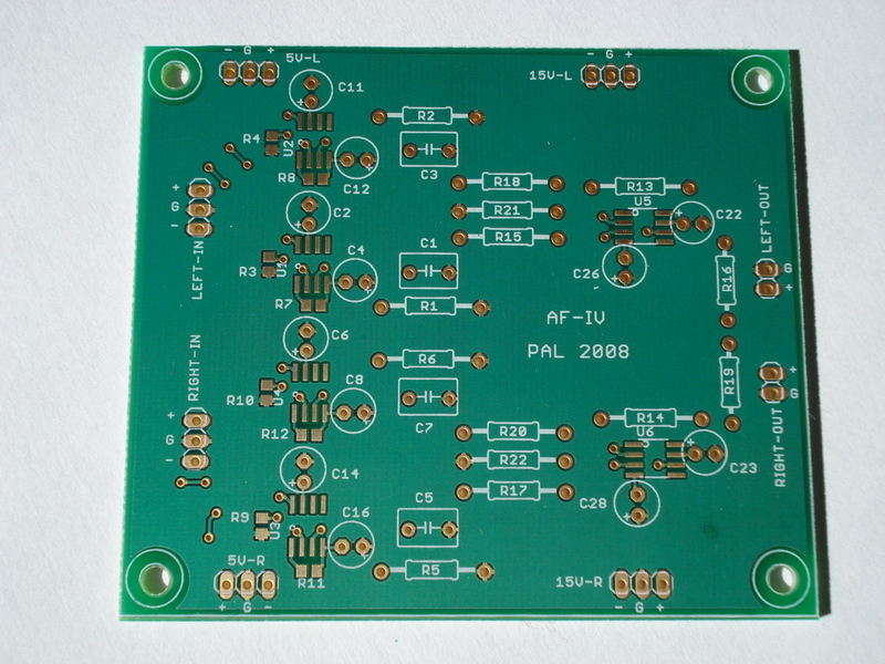

Print I/V omzetter
Print I/V omzetter

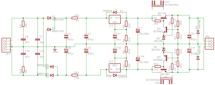

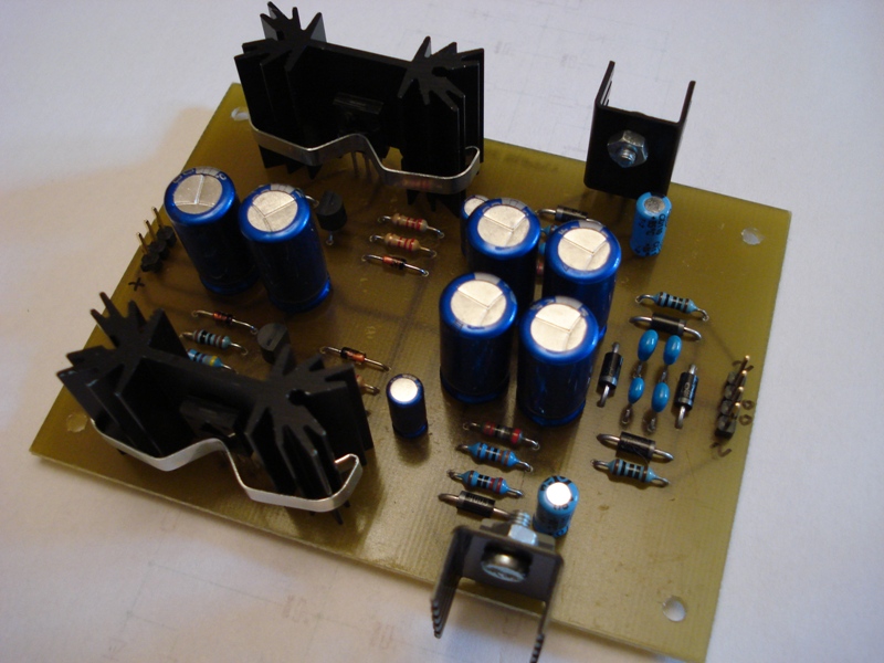

Opamp voeding
Opamp voeding

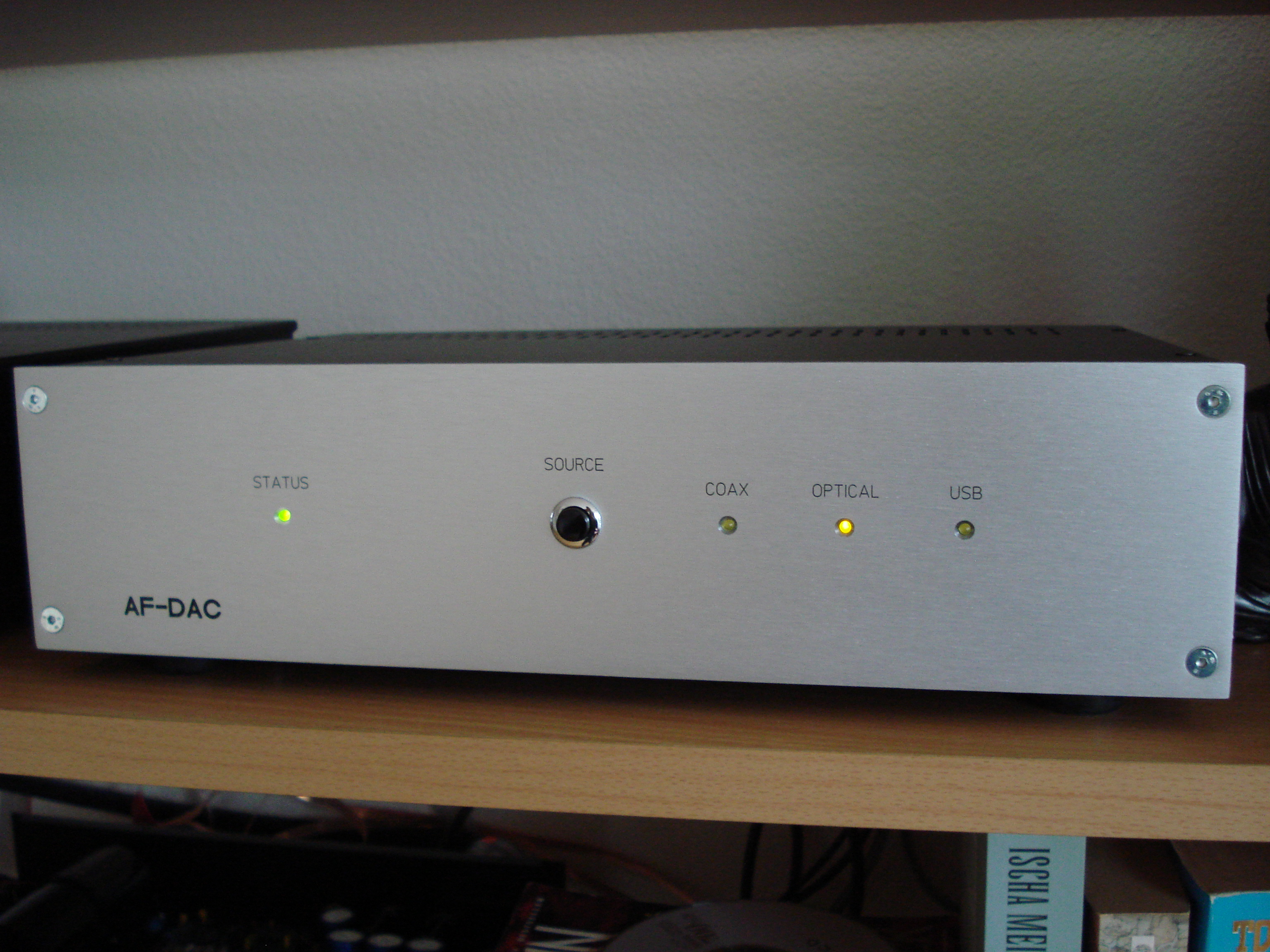

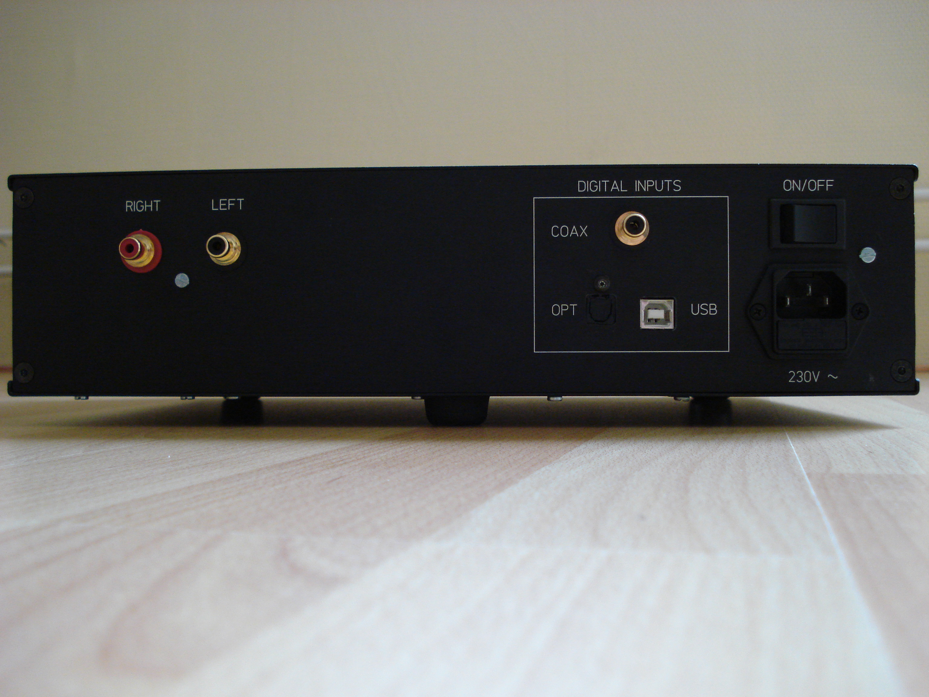

Gereed en spelend!
Gereed en spelend!
Blokschema
Blokschema

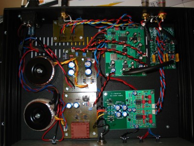

De DAC klonk erg goed maar het uitgangsniveau lag (te) laag zodat de volumeknop een flink eind open moest voor wat volume. Hiervoor eindeloos gepield met de I/V omzetter. Allerlei waarden voor de I/V weerstanden en de opamps gebruikt, maar ik kreeg het niet veel beter (ondanks dat het in de simulator wel goed ging).
Daardoor kreeg ik het vermoeden dat het concept met de OPA861 toch niet helemaal ging werken. Daarom voor $14 een
IVY-printje bij Twisted Pair Audio besteld. Dit is een I/V omzetter voor dacs met een gebalanceerde stroomuitgang. Het werkt met de THS4131 en de LM4562 voor bal. naar se. conversie.
Deze IVY opgebouwd en wat getweaked, maar het resultaat was hetzelfde: een laag volume. :evil:
Zou ik dan toch iets fout hebben gedaan op de dac-print? En na wat speurwerk, ja hoor verdomd. De IREF pin van de PCM1794 hoort via een 10K weerstand aan de massa te liggen. Bij mij lag de weerstand niet aan de massa! :shock:
Alsnog de weerstand met een brugje aan de massa gelegd en inderdaad normaal volume. :D
Het printje met de OPA861 was door het vele (de)solderen onbruikbaar geraakt, dus ik gebruik nu de IVY. Dit klinkt zeer goed, zoals ook gebleken is in Breda. Misschien bestel ik nog een keer een nieuwe print voor de OPA's zodat ik kan vergelijken. Voorlopig ben ik echter tevreden.
De voor- en achterplaat heb ik laten frezen bij Schaeffer in Berlijn.
Nog wat fotootjes.

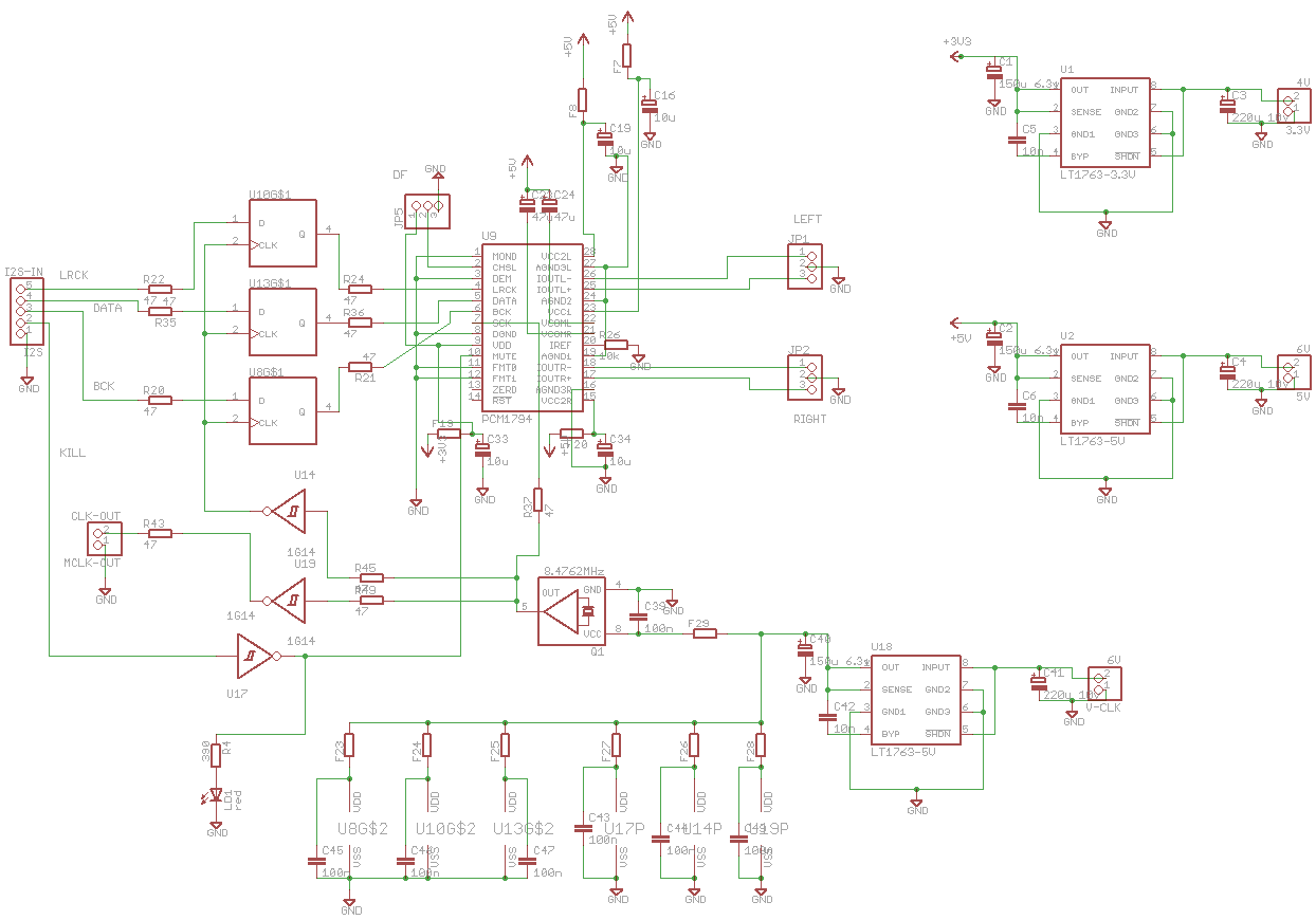

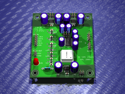

Naast extern gebruik van deze dac wil ik ook een versie hebben voor inbouw in een cd-speler. Hiervoor heb ik het receiver, usb en asrc gedeelte weggehaald. Het reclock gedeelte heb ik behouden zodat de door de decoder aangeleverde I2S data wordt dejitterd.
De masterclock levert het kloksignaal apart aan de decoderchip (via de MCLK-OUT pinheader), het reclock-gedeelte en de dac-chip.
Hierachter kan een i/v omzetter naar keuze worden gezet, gebaseerd op bijvoorbeeld de THS4131, OPA861 of een weerstand/gain stage. De eerste 2 heb ik al werkend, de weerstand i/v ben ik nu aan het bouwen. Kan ik straks mooi vergelijken.
Ook is Twisted Pair bezig een mooie discrete i/v te ontwikkelen, deze kan ook aan deze dac worden gehangen.
Eea. ga ik inbouwen in een Philips CD723 speler.
(Het getoonde plaatje is nog een ruwe versie)

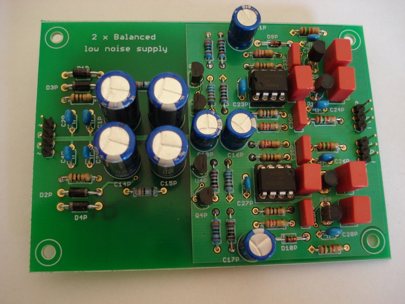

Langzaam maar zeker vorderen de deelontwerpen. :)
Hier de opamp voeding, gedeeltelijk gebaseerd op het schema van de relaixed en het schema van Timmes.
