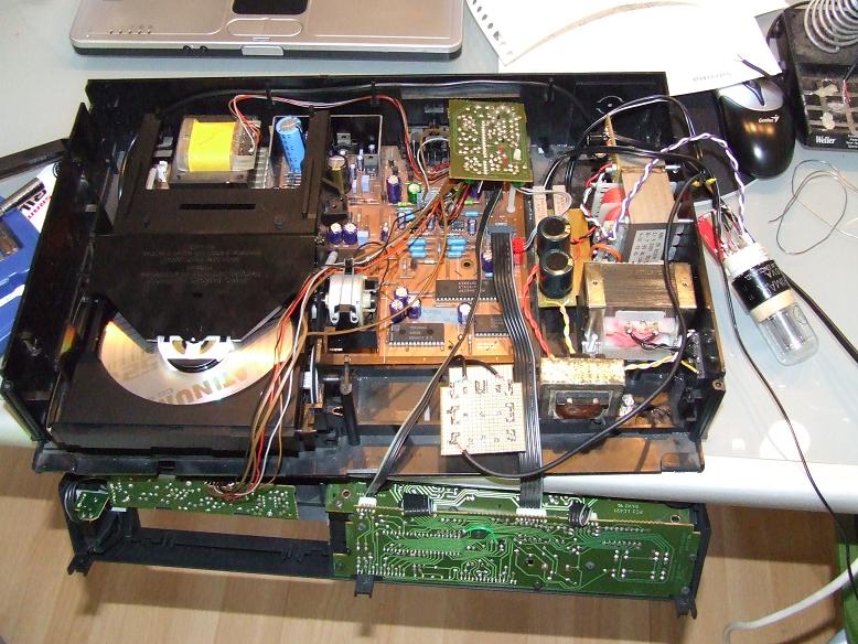

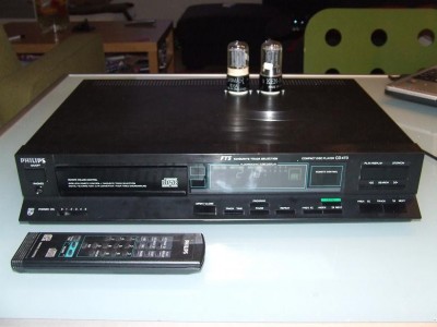

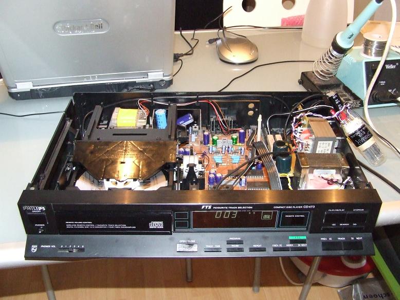

Ik ben net begonnen met de ombouw van een Philips CD473. Deze heb ik net gekocht voor een tientje Hij heeft een CDM4 loopwerk en een TDA1541A DAC. Hier is heel makkelijk een buizentrapje achter te zetten.
Ben begonnen met een analoog filter te maken met stroom/spanning omzetter. Het filter is een iets aangepaste versie van het schema van Triode Dick. Het buizentrapje is identiek, met de 6SL7.

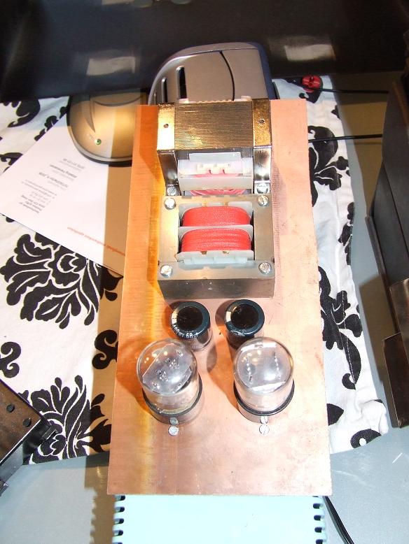

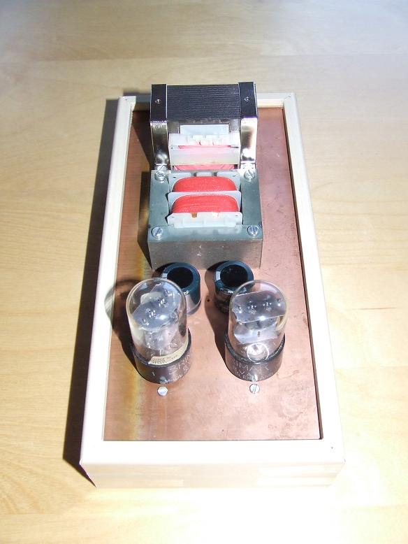

Het filter is al klaar, en ik ben nu bezig met de voeding. Gelukkig heeft de speler genoeg ruimte over. Alles past er wel in. De buizen laat ik een stukje uit de kap steken. Kun je ze mooi zien gloeien
Dit is de stand tot nu toe...

Jeetje wat een ruimte! Ik neem aan dat het loopwerk links zit?
Dan alleen het display nog en de rest is leeg?
Dat klopt. Zit alleen nog aan de achterkant een klein printje boven de RCAs met een volume control schakelingetje. Loopwek zit links over de print heen.

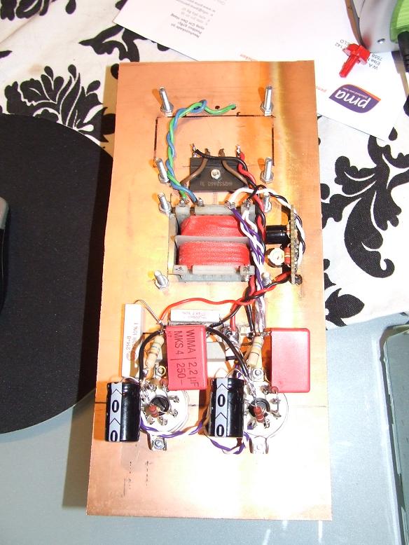

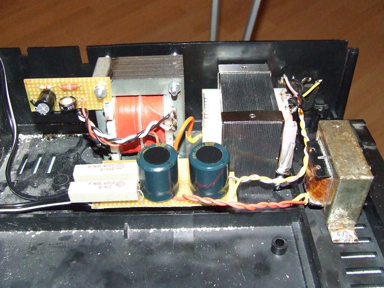

Voeding is klaar. brugcel -> 68uF -> 7H spoel -> 68uF -> 470Ohm -> 22uF ( rechtstreeks bij de anode )
Zou toch genoeg moeten zijn

Zo nu en dan lees ik eens zo'n opmerking.. Maar in mijn optiek is de gloei van een buis 6,3 of 12,6V (er zullen vast nog wel meer varianten zijn...). Hoe zit dat?
Edit: En ook nog een printje waar de gloeispanning ongeveer 80V opgetild wordt samen met een ontbrom potmeter.
Dat wordt gedaan om de het voltage tussen kathode-gloei niet te hoog laten worden. In mijn schema staat ongeveer de halve voedingsspanning op de kathode van de bovenste buishelft. Als je dit niet doet, kun je oveslag krijgen tussen kathode-gloei. In de datasheets staat wat deze verschil spanning maximaal mag zijn.

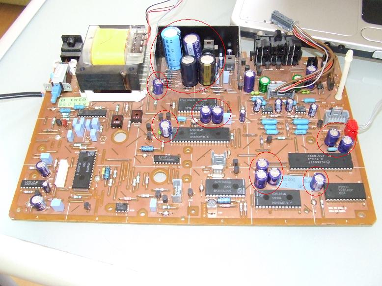

Net even wat elco's vervangen op het mainboard. Zowel in de voeding als bij de ICs. Meteen wat grotere waardes erin gestopt. Als het goed is kan de speler nu nog een hele tijd mee
En toen was er geluid! Heb nu 1 kanaal draaiende. Heb wel even zitten zoeken naar een probleem waar ik niet uit kwam. Uiteindelijk beleek het een slecht printspoortje te zijn bij een elco die ik vervangen had. Hierdoor kreeg de DAC maar -4V ipv -15V. Nu werkt het weer naar behoren.
Zit alleen nog een licht brom in het geluid, maar daar kom ik wel uit. Denk dat het in de plaatsing van de smoorspoel zit en het filtertje.
Morgenavond een paar gaten stansen voor de buisvoeten ( Ik zet ze bovenop de kap ) en een paar tulp chassis delen monteren.

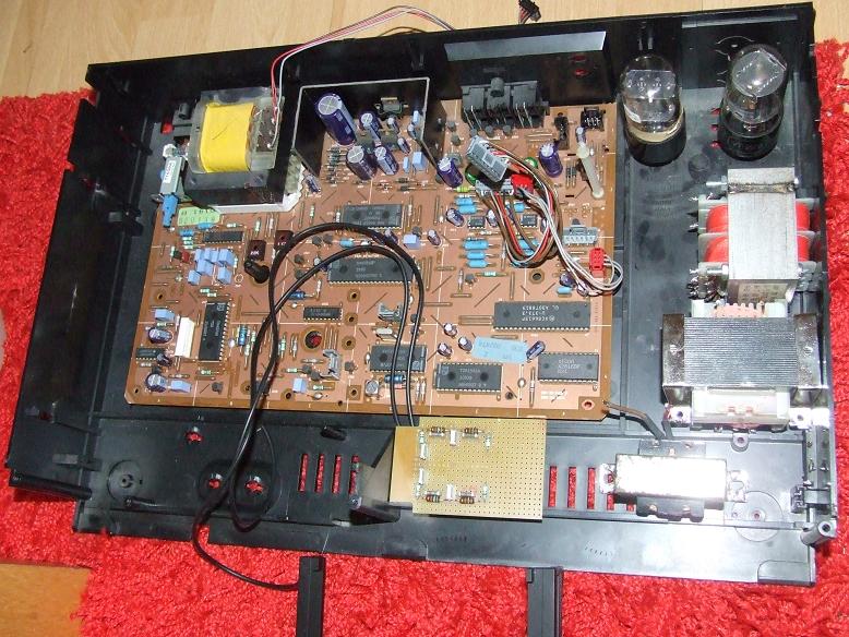

Ik heb de smoorspoel vervangen door een weerstand. Brom is nu zo goed als weg. Misschien de hoogspanning nog stabiliseren voor een nog schonere voeding.
Alles weer netjes in elkaar gezet. Het bordje voor de variabele line out heb ik weggelaten. Komt toch geen geluid meer uit...
Nu alleen het tweede kanaal afmaken en genieten maar
Moet zeggen dat het wel even zweten was, zaten een paar probleempjes in het voedingsgedeelte. Voornamelijk slechte elco's en loslatende soldeerverbindingen. Ik heb alles nagesoldeerd en alle elco's in de voeding en bij de ICs vervangen door grotere/betere. Ook meteen betere condensatoren bij de DAC geplaatst. Deze zijn ipv de SMD versies. Nu draait hij weer naar behoren
Aleen nog iets raars. Als je de speler aan doet, duurt het wel 30 seconden of meer voordat hij aangaat. Alle voedingsspanningen zijn OK, daar ligt het niet aan Tja, kom ik misschien nog wel een keer achter.

Na een tijdje gespeeld te hebben ben ik over het geluid zeer tevreden.

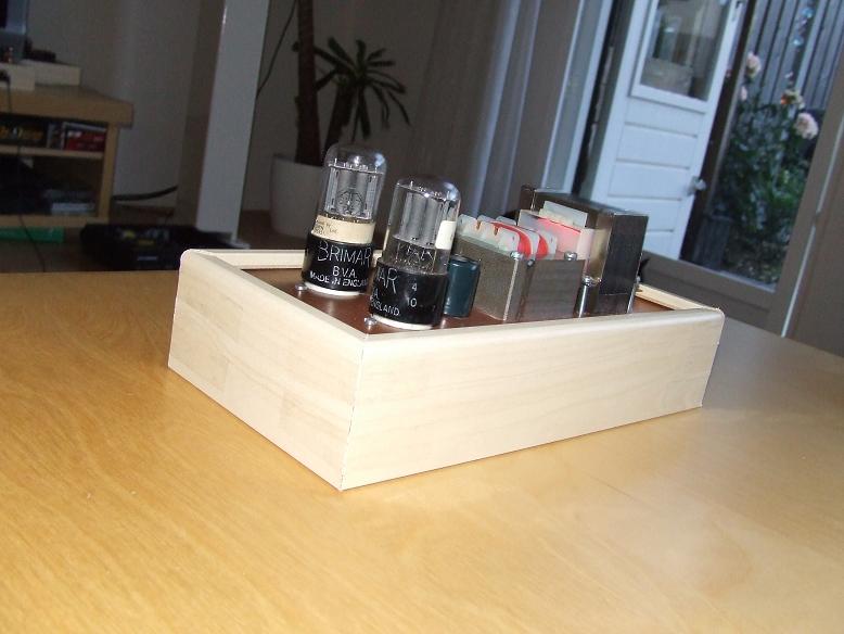

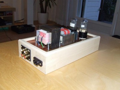

Met zoveel spelers is het natuurlijk niet echt handig om overal een buizentrapje in te bouwen. Daarom heb ik de bestaande schakeling uitgebouwd en ben ik nu bezig deze in een leuk extern kastje te bouwen. Dan voer ik alle CD spelers uit met een DAC uitgang die rechtstreeks aan het buizentrapje aangesloten kan worden.
Ik maak hierop ook nog een volumeregeling, zodat ik rechtstreeks een eindversterker aan kan sturen
Heerlijk dat je met zo weinig componenten toch goedklinkende apparaten kunt maken.

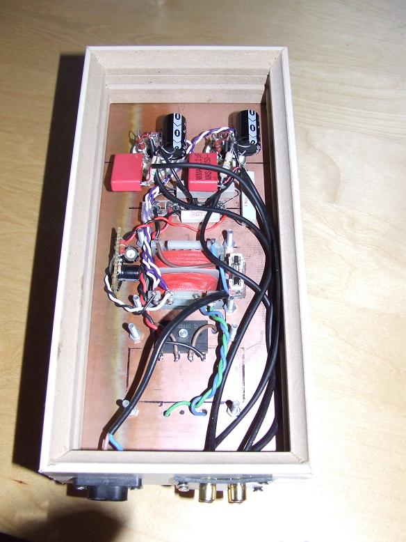

Zo, het buizentrapje is bijna klaar. Alleen nog de bovenkant zwart spuiten, de zijkanten vastlijmen en de bedrading fatsoeneren, dan is hij af. Erg leuk geworden. Mooi compact ( 12cm breed, 25cm diep ). Kan mooi naast of op de cd spelers staan. Nu uitgebreid testen, maar denk dat dat wel goed komt

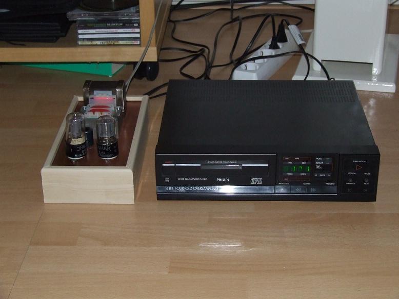

Zo, hij draait Ik heb hem nu aangesloten op een CD160. Heerlijke speler. Simpel, snel, stabiel. Alleen is het display niet lekker meer. Moet ik nog eens een ander voor zoeken, maar dat maakt voor het geluid niets uit.
Vergeleken met de standaard uitgang is de buizentrap dynamischer. Vooral in het laag veel dynamiek. In het mid-hoog is hij transparanter en heeft meer detail. Dynamiek hier wel iets minder. Alles klinkt wat ronder, maar wel zeer muzikaal
