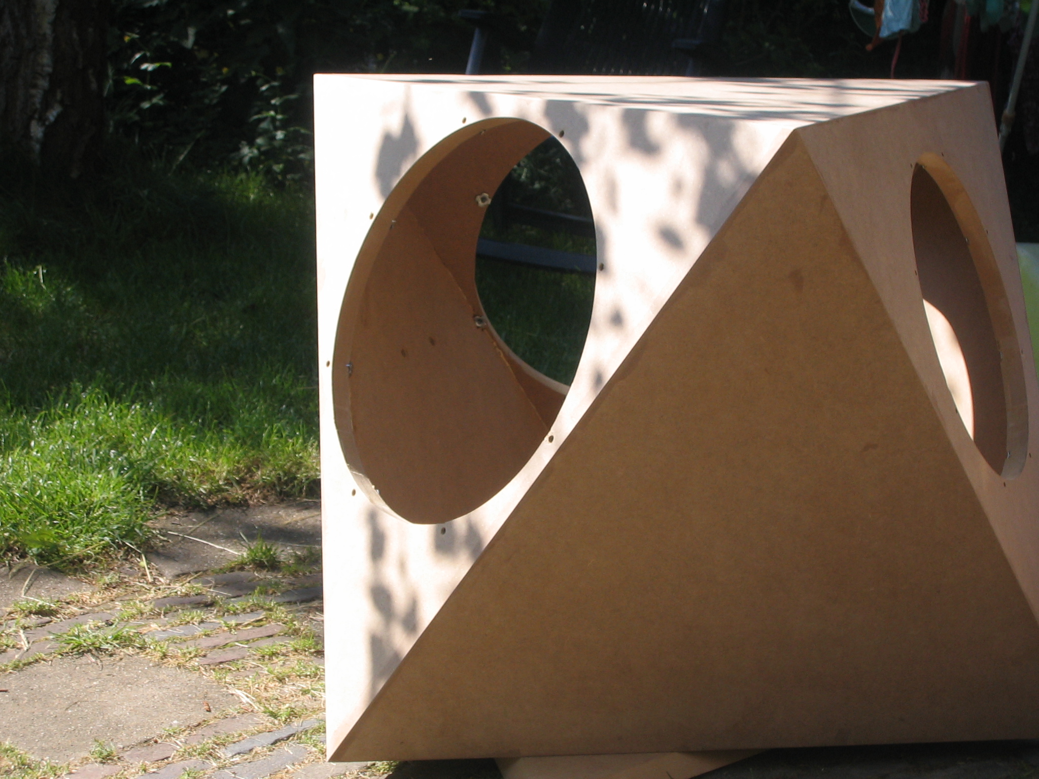

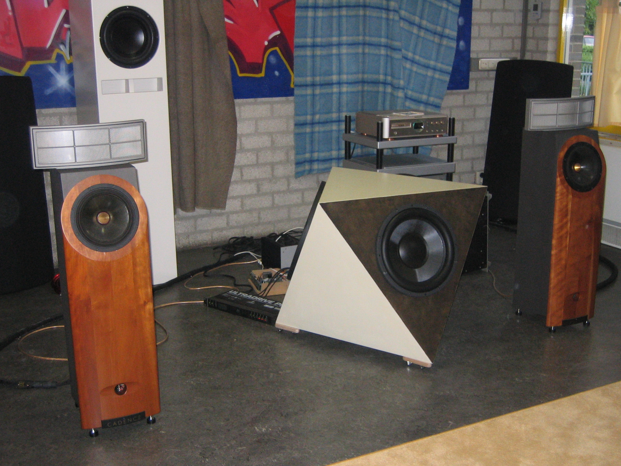

zo, de Bredagangers hadden 'm al gezien (ik wilde daar de primeur houden) m'n supersub met de CSS SDX15 en 2 stuks 18" passieve membranen. hier dan wat foto's van t bouwverslag...
[edit]de bouw heb ik samen gedaan met PN
en klaar!
en klaar!

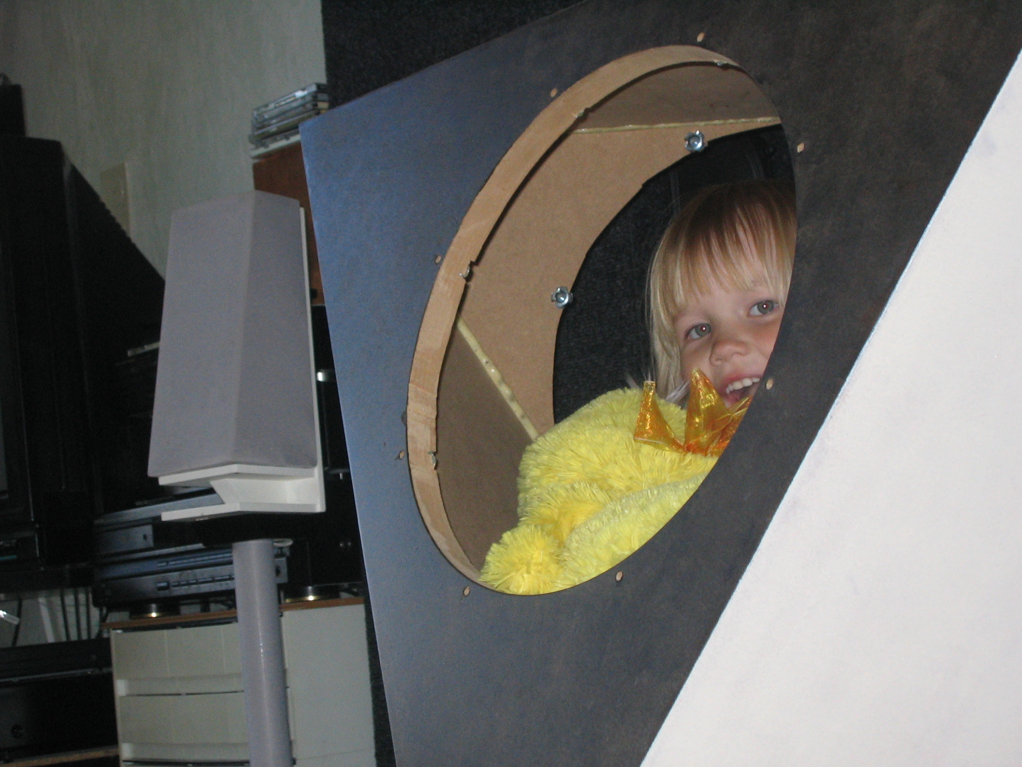

maar Ester (3jr) vond het een schitterend ding

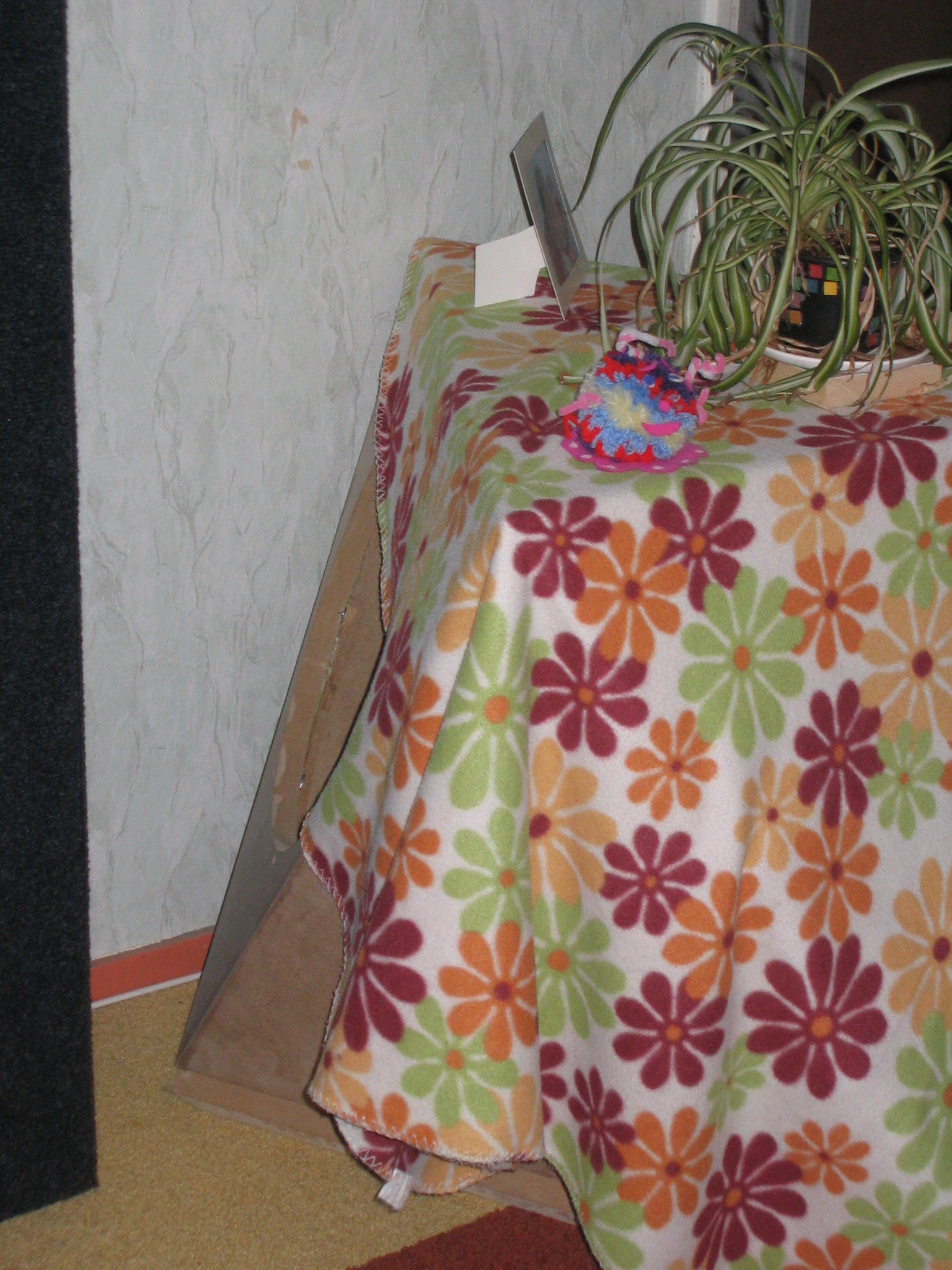

en toen moest ik verder in de woonkamer...  tja niet echt hoge WAF, dus ik denk: camouflage!  had ze t nog door ook....

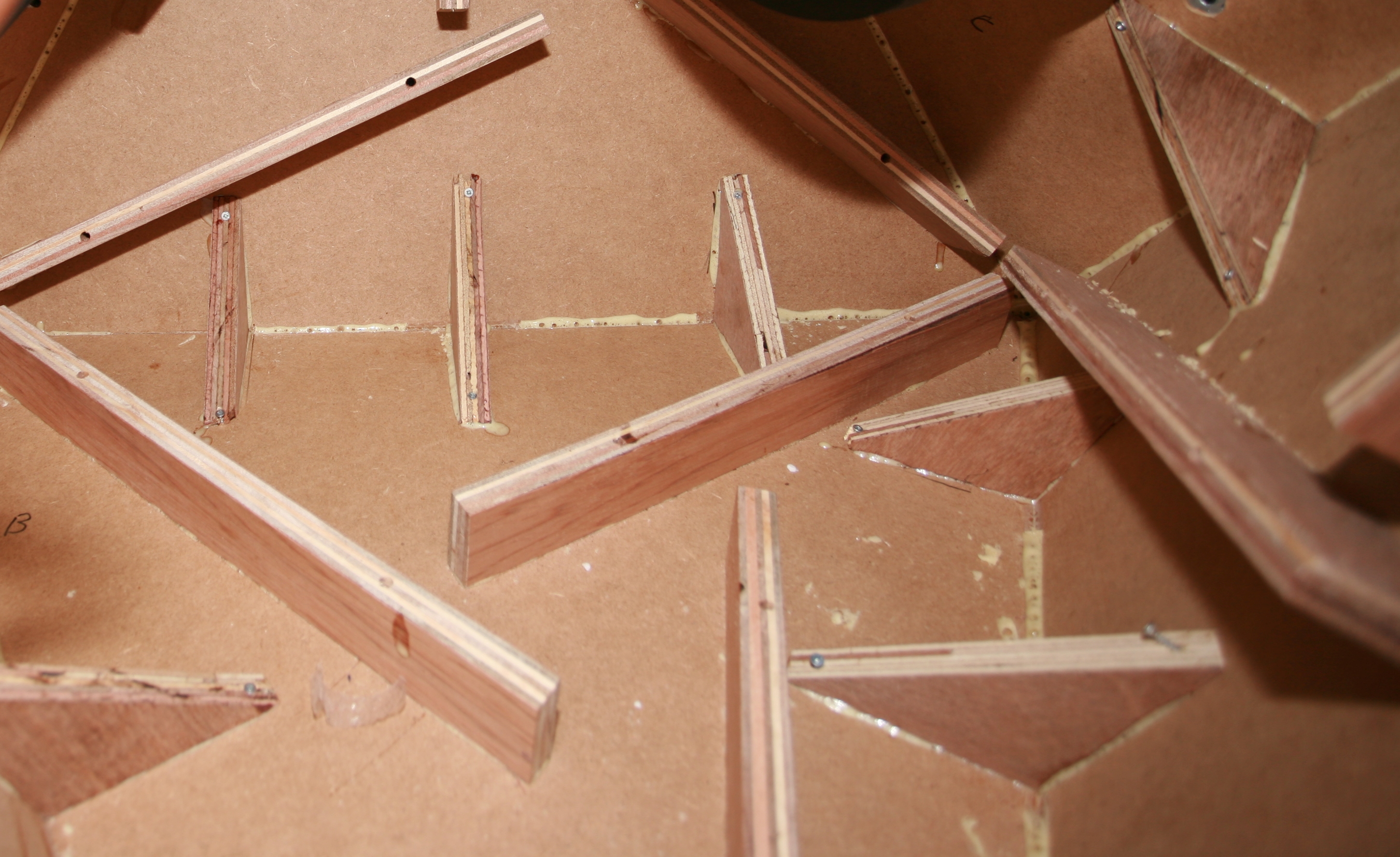

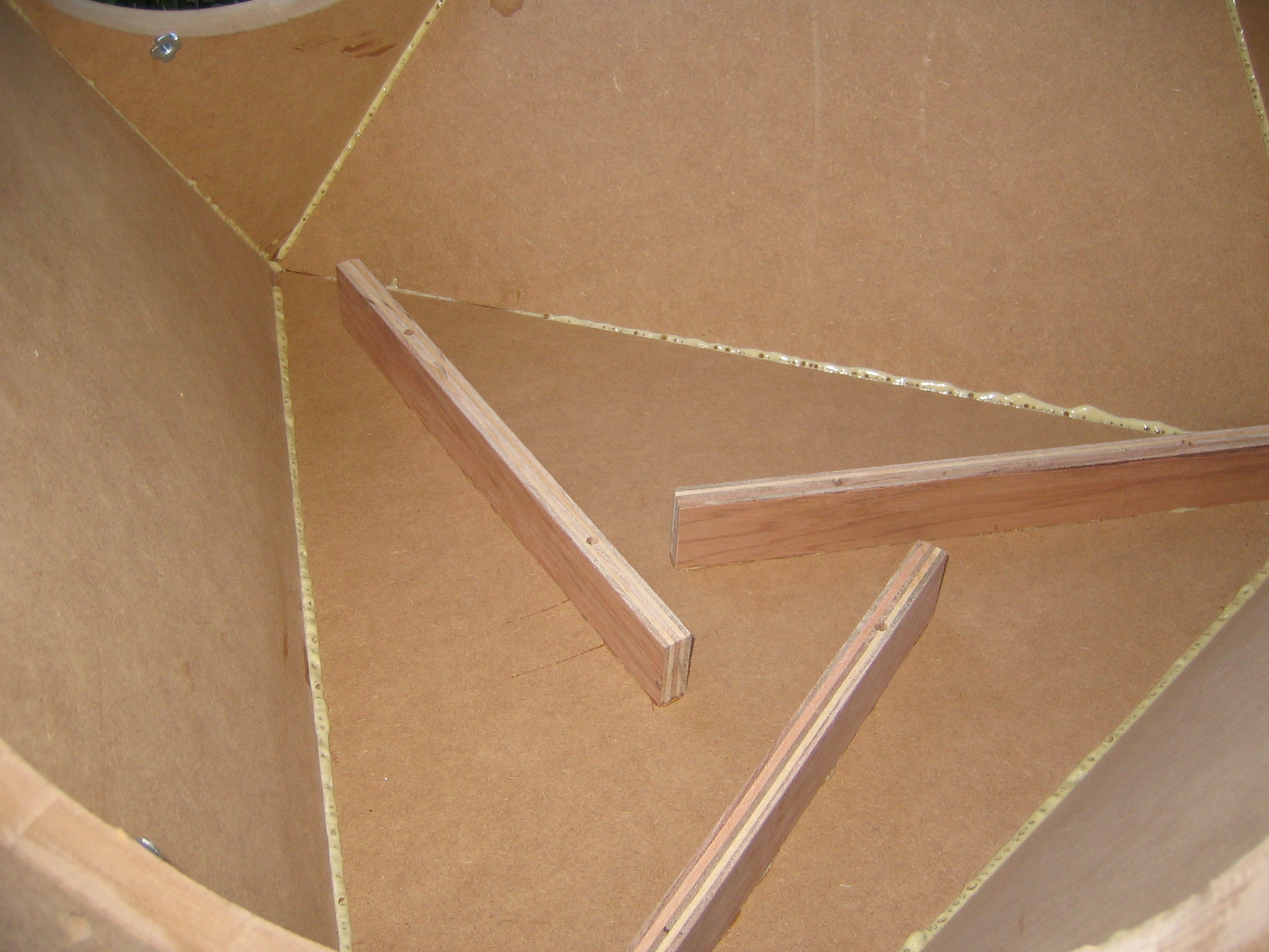

de bracing van 18mm multiplex.  ook de hoeken worden nog versterkt met  driehoekjes van dit materiaal

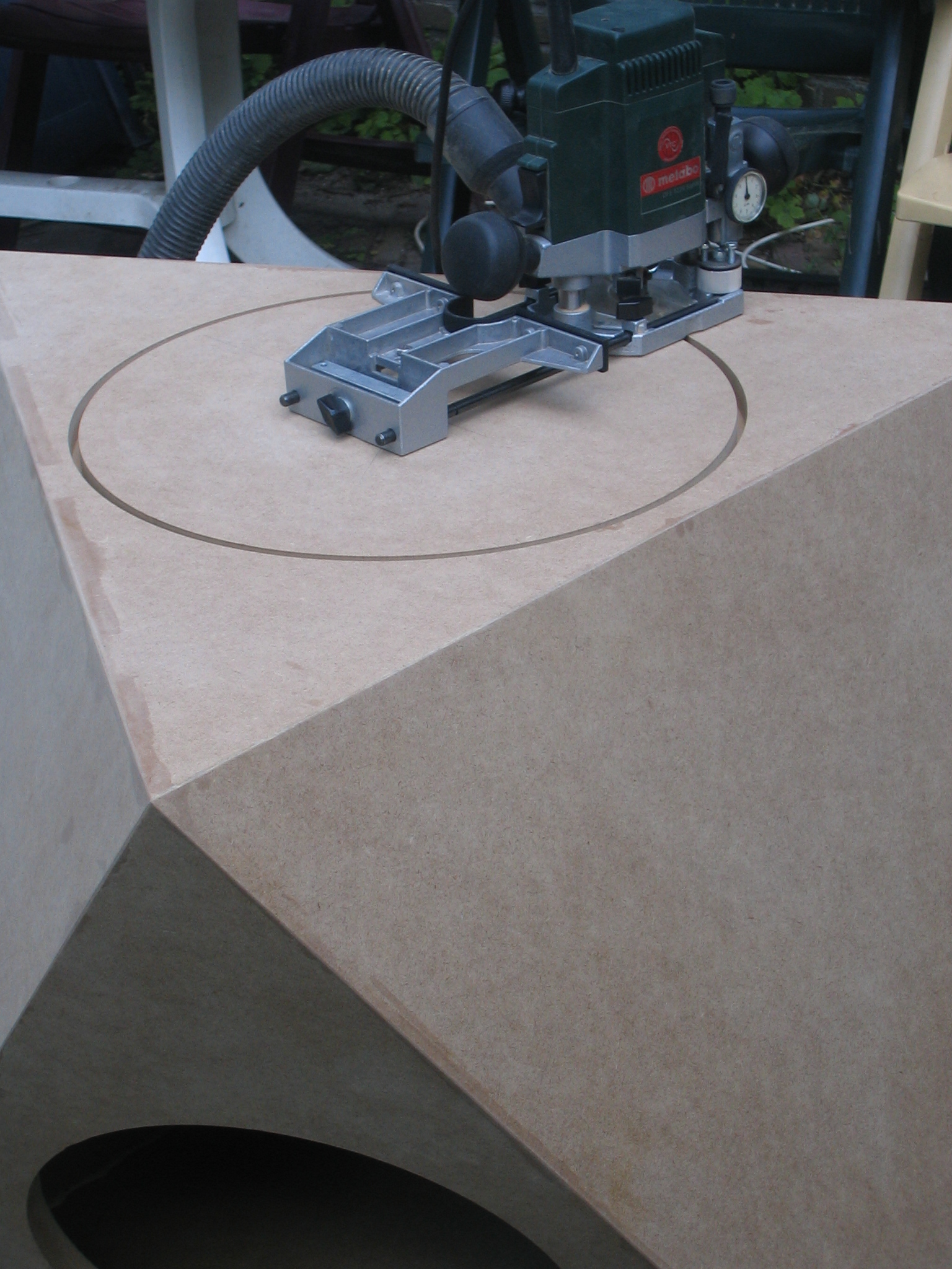

gaatje frezen....
gaatje frezen....

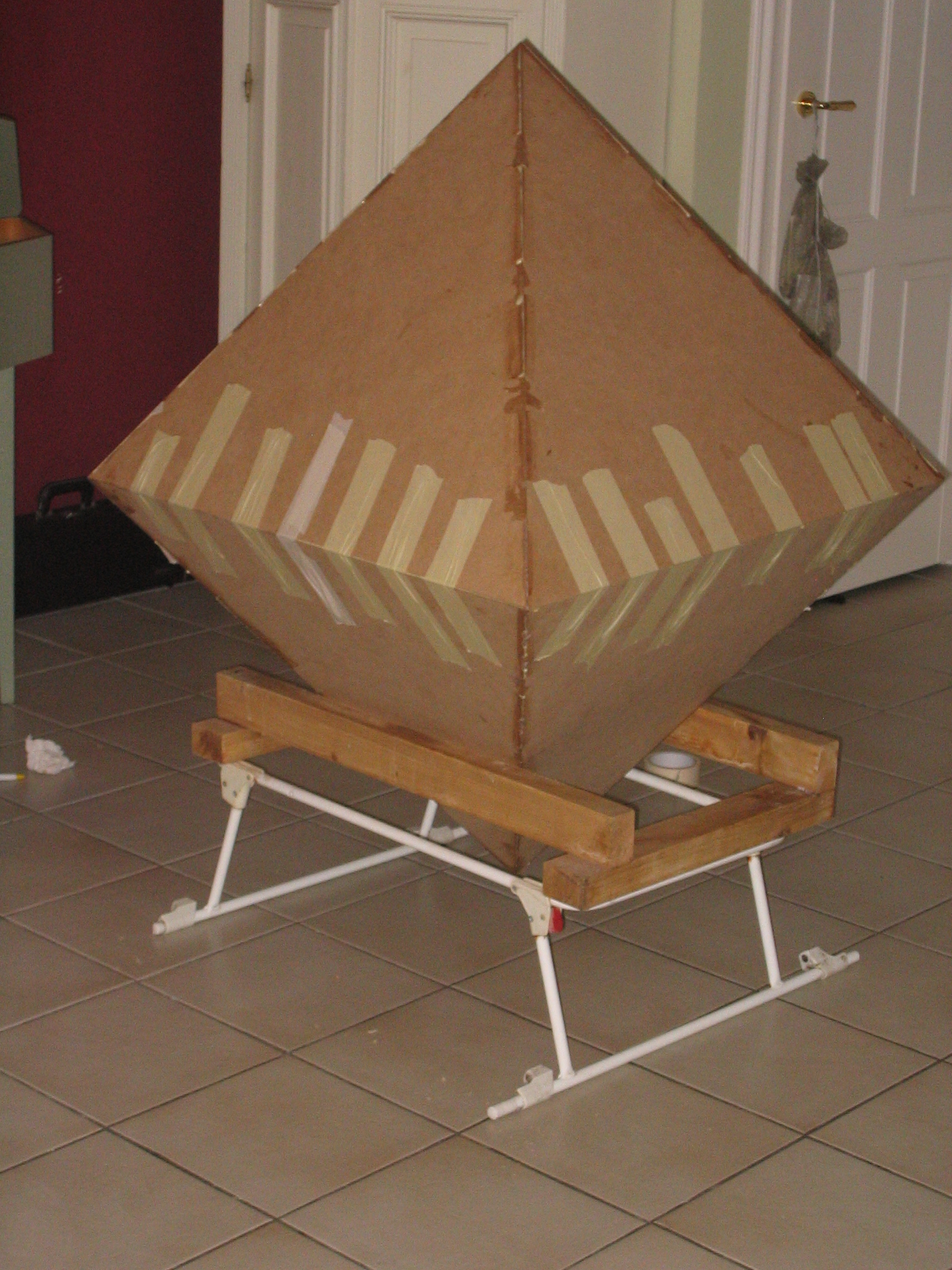

vervolgens de 2 helften op elkaar gelijmd

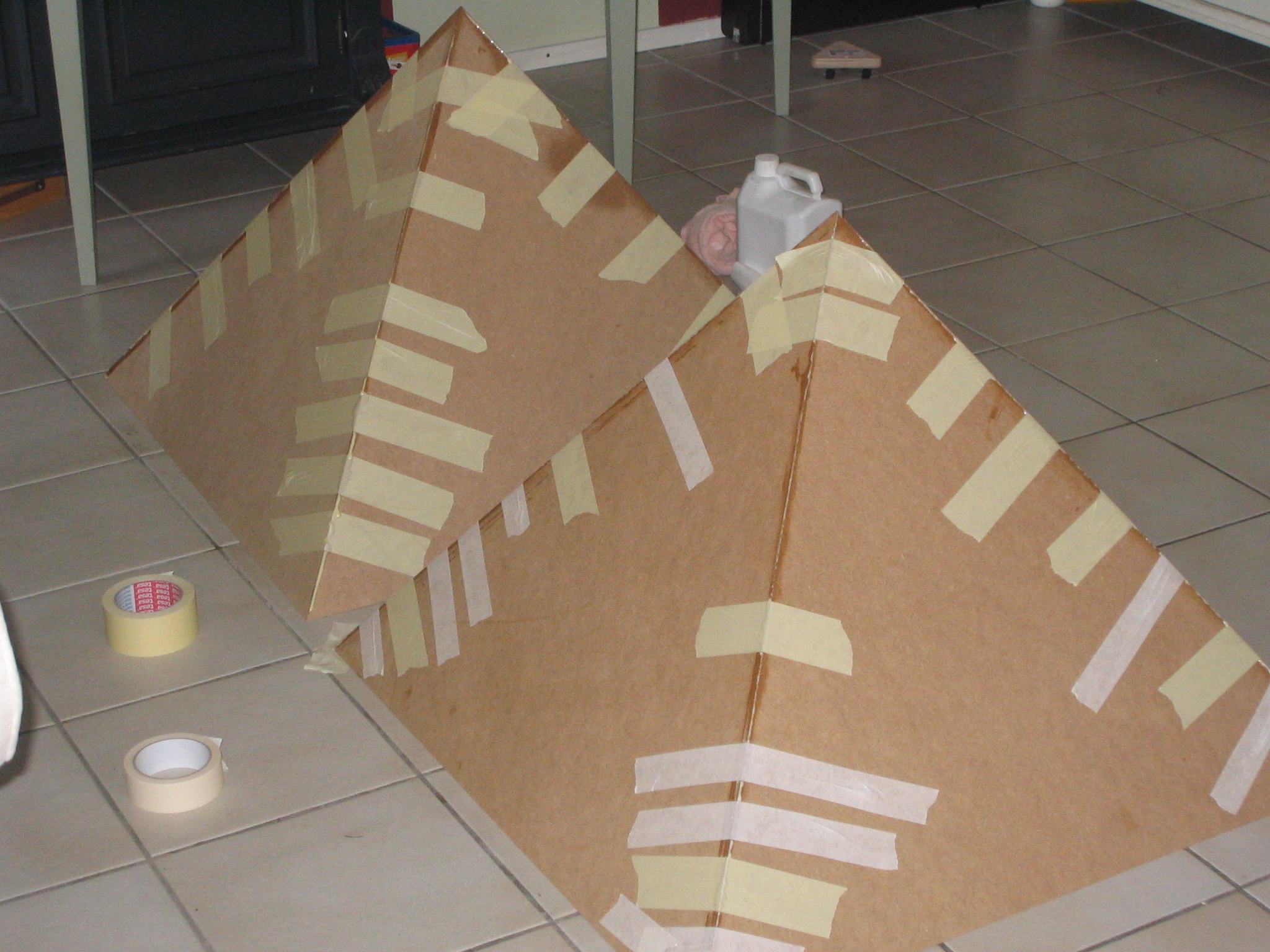

de platen eerst tot 2 pyramides gelijmd...

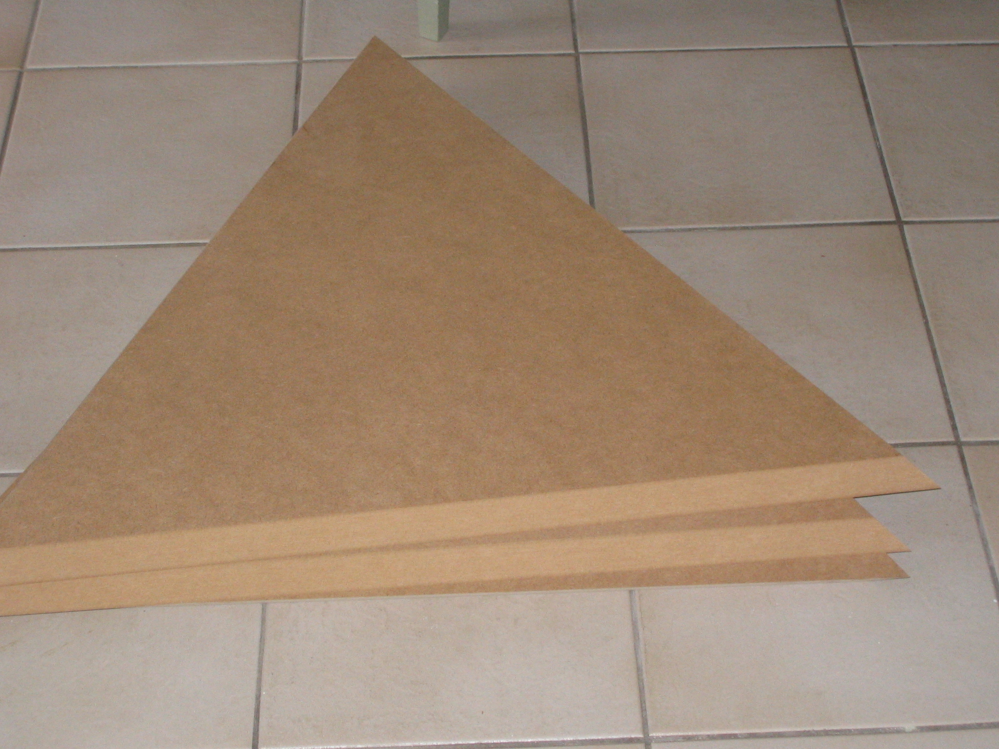

in den beginne waren er 8 identieke gelijkzijdige driehoeken in 25mm MDF....

Schitterend, je kind erin opsluiten.
Helaas duurt het inspelen van een dergelijk sub gewoon heel heel heel veel uren. Subtiel wordt het pas na een paar weken/maanden.
Hij wordt nog beter dan dat we in Breda hebben gehoord. :wink:

Zeer indrukwekkende sub! Helaas heb ik 'm niet echt goed kunnen beluisteren. Ik denk dat je hier wel flink wat Druck mee moet kunnen machen!

Jammer dat ik hem helemaal niet heb kunnen horen. Ook die andere bakken met die 9710-creaties er bovenop niet. Volgend jaar beter?

Indrukwekkend gevaarte!!! Indrukwekkend geluid! Hield mooi de pace met de zizoklo, al verwacht ik dat (ie met inspelen zeker) een grote zaal mooier onder druk zal zetten!

Was een leuke uitdaging. De moeilijkheid hierin zit hem vooral in het nauwkeurigheid van de driehoeken.
ze zou zeggen 60 graden = 60 graden, maar exact 60 graden is weer iets anders :-)
Bij de kleinste afwijking heb je het toch al gauw over een paar mm met deze afmetingen en dan krijg je de octaëder niet meer sluitend.
Daarnaast is het lastig om alle driehoeken exact de zelfde maat te maken. je zou denken met een aanslag op de geleidingsbalk van de zaagtafel moet je een eind komen. Dat klopt, ware het niet dat de punt van de driehoeken zeer kwetsbaar is, zeker omdat ze ook nog eens onder een verstek van 35,5 graden zijn gezaagd. En met het gewicht van 25mm MDF verschuif je dat niet makkelijk.
Na het zagen de twee piramiden gelijmd. Wel zorgen dat het op een vlakke ondergrond gebeurt, zodat de driehoeken onderling niet kunnen verschuiven.

een detailfoto ontbrak nog: de bracing bestaat uit 2 delen, 1 deel dat de hoeken versterkt, en het 2e deel dat de wanden versterkt. hoewel in diverse literatuur (o.a. M.Colloms) het belang van het vestevigen van de hoeken wordt benadrukt, zie ik het weinig toegepast worden.
