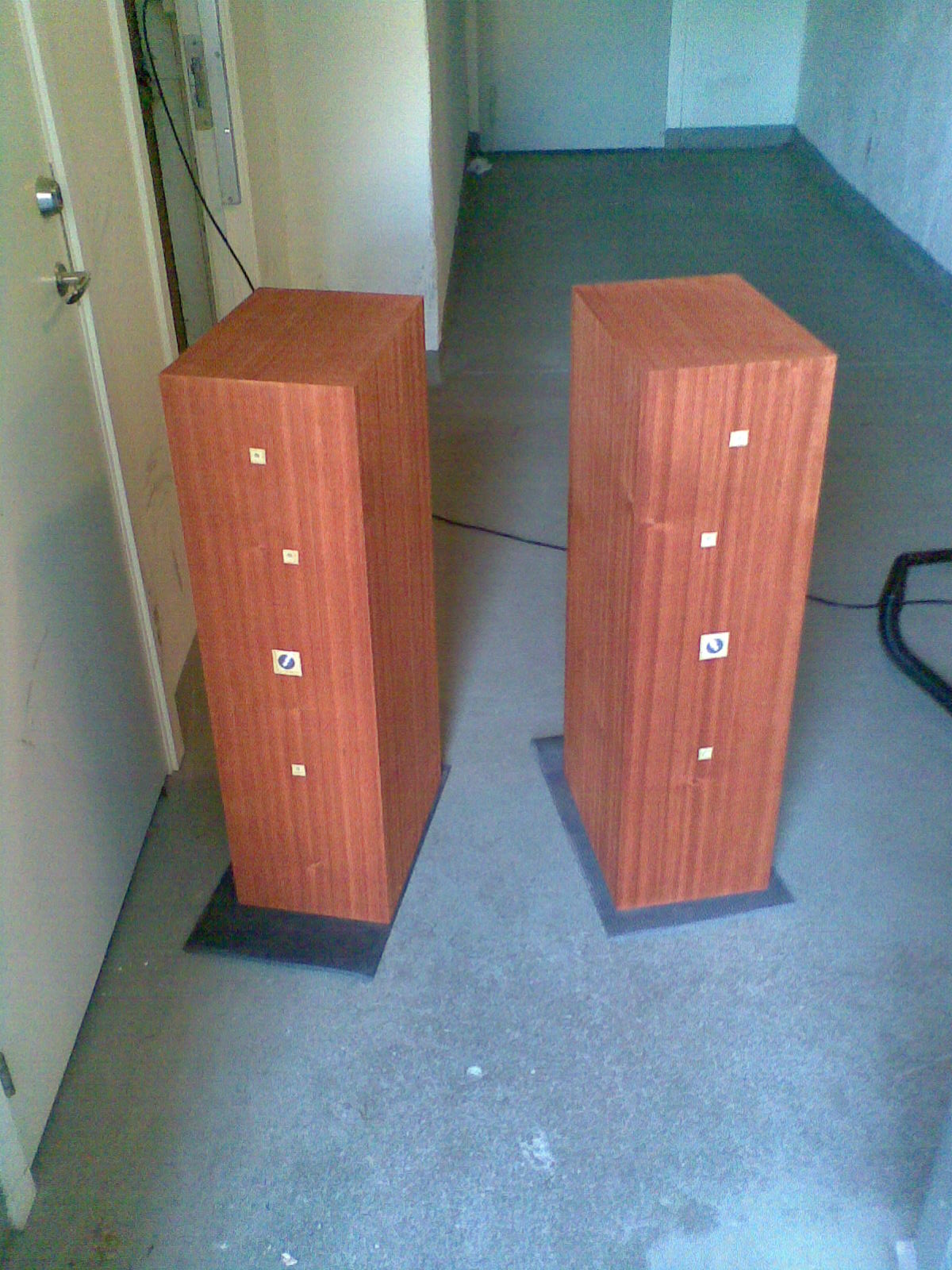

Ik ben een tijdje geleden begonnen met het bouwen van de speaka 2 set.
Van wat begon als en geintje is toch al wat uitgebreider geworden.
En nu vraag ik me af of ik die speaka 2 set er wel in moet bouwen of niet.
Ik zit dus vast aan de afgesloten behuizing voor de mid.
Wat denken jullie? Is het 't waard om in een bestaande kast van speaka 2 andere speakers aan te schaffen? En zo ja welke 3-weg set(s) zal daar voor in aanmerking komen.
Ik kan het natuurlijk altijd eerst afbouwens en later alsnog betere speakers inbouwens. Leer ik me ook hoe dat moet of wordt dat een lastig verhaal?

Nou, als ik zo je foto's zie.....
Ben je al aardig op de goede weg !
Mijn idee : afbouwen, er een tijdje van genieten en dan bedenken/zoeken/luisteren/kijken naar wat je evt. nog meer/anders zou willen.
(je kunt altijd je conrad-setje verkopen/weggeven)
Uit je post maak ik op dat je (nu al) denkt dat 't waarschijnlijk niks wordt (qua geluid, die kast is prima!). Maar gun 't spul een tijdje in je installatie. Waar draai je nu mee ? Is het beter/slechter/gelijkwaardig ?
Ik denk dat 't makkelijker is om "helemaal op nieuw" te beginnen (met ander ontwerp) dan dit aanpakken en een poging doen tot verbetering.

Is dat de Hifiklubben in Uppsala? Das een nette winkel wel en de verkopers die ik er gesproken heb lijken me van het juiste audio-hout gesneden... Richting Stockholm heb ik geen ervaring.
Wat betreft de speaka... Weet je, ik zou de baffle verwijderbaar maken. dan kan je later eventueel dat tussenschot tussen mid en wooferkamer verwijderen mocht het echt niets worden en dus het gefineerde achterdeel kanibaliseren. Ik denk dat die speaka set echt niet heel slecht is maar je zou kunnen kijken of er iets met de monacor instapseries is te doen en de kast daarop om te bouwen als je dit niet (meer) vertrouwd. Kan je eens aangeven wat de inhoud is per kamer van jouw kasten?

Ik denk dat het verwijderen van het tussenschot lastig zal worden. Heb alles namelijk geschroeft en uiteraard weg geplamuurd. Maar onmogelijk is het niet natuurlijk.
Maar het volume
bovenkamer:47,4 liter
onderkamer:4,7 liter
zonder tussenkamer: 52,7 liter
Ik reken dan overigens zonder dempingmateriaal.
