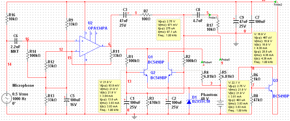

Berichten: 12445
Het betreft dus dit schema
En het gaat dan om het circuitje rechts onderaan.
Ik heb het gesimuleerd, maar krijg nog wel wat fouten in multisim.
Mooie van het schema van Linkwitz, is dat die maar 1 opamp gebruikt.
Wat ik overigens niet helemaal begrijp, is hoe het nu precies zit met de voedingsspanning.
volgens de simulatie, is die nu bijna 22V.
blijkbaar kun je met R14 SOT, de spanning regelen die je nodig hebt ofzo ?
Laatst gewijzigd door b_force op zo 11 mei 2008, 14:13, 1 keer totaal gewijzigd.
Berichten: 36744

Bericht door Jan-Willem »
R14 (marked **) is described as "S.O.T", or select on test. This resistor needs to be chosen so that the DC is about 10V with a normal phantom supply of 48V. A zener may be used instead, which will give a little more voltage range - depending on the opamp used.
Berichten: 36744
Zou ik eerder voor R3 een zener nemen en voor R14 iets van 10K
Berichten: 12445

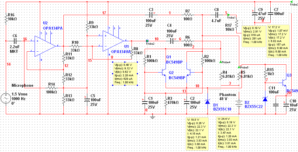

Berichten: 12445
Ok, kijk das tenminste een duidelijke uitleg :)
schema is inmiddels af en gesimuleerd.
Werkt best goed.
Rechts onderin zie je nog even een regelaartje om de spanning nog wat beter af te vlakken (volgens de fourier analyse scheelde dat bakken met vervorming)
Maar zoals je ziet zijn er heel wat componenten nodig.
Nu kan ik bv voor de elco's wel SOIC versies nemen (Panasonic FCtjes), maar dan is het nog best veel.
Met andere woorden, het liefst wil ik een schema met 1 opamp als dat kan.
Dat scheelt weer wat componenten.
(wat kan ik trouwens als input spanning kiezen ? Ik ben steeds uitgegaan van 0,5V RMS)
daniel
Berichten: 1458
Locatie: Eindhoven
Bericht door daniel »
Als aanvulling op het verhaal van Jorrit,
Die fantoomeweerstanden zorgen ervoor dat de spanning die bij je ampje aankomt lager is dan 48V. Bij 5mA per tak blijft er nog maar 14 Volt over (spanningsval over 6k8 bij 5mA is 34 Volt).
Berichten: 12445
ok, duidelijk
Hier een updateje, eindelijk met 1 opamp :D
Punt is nmlk dat ik niet perse gebalanceerd hoef te werken.
Dat betekend dat ik dus ook geen twee opamps nodig heb.
Berichten: 36744
Sterker nog, je hebt dan alleen een paar weerstanden en een elco nodig, als je tenminste van een ongemodde capsule uitgaat. Modden is alleen nodig als je meer dan 110 dB SPL wilt meten.
Dan krijg je dit. De zener beschermt de capsule bij het op en ontladen van de elco maar doet verder niets. Dit werkt alleen bij niet al te lange kabels (< 5 m) i.v.b. met de kabelcapaciteit.
Berichten: 12445
Schema is mij bekend.
Echter wil ik de mic modden en is mijn kabel langer dan 5 meter.
(dit omdat ik weleens metingen een stuk verder weg wil doen)
Maar hoe lijkt het schema opzich ?
Berichten: 36744
Tja, beetje veel eigenlijk. Als je zoveel er in gaat stoppen kun je beter gelijk een mic ampje op batterijen wat behoorlijk versterkt vlak bij de mic zetten.
Bij het schema wat ik postte heb je met een kabelcapaciteit van 1 nF een 3 dB afval bij 75 kHz. Volgens mij kom je met capaciteitsarme kabel een heel eind dan.
