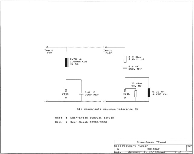

Hallo,
Ik las op: http://www.remo.nl/scheidingsfilter.htm dat het soms nodig is de tweeter uit fase aan te sluiten.
Kan iemand mij hier ook vertellen of dit in het geval van de Scan Speak Event ook nodig is?

OK bedankt. Deze info stond ook grotendeels op http://www.remo.nl/scheidingsfilter.htm
Punt is dat ik niet zo technisch ben. Dus daar eigenlijk niet zoveel van begrijp... (oops, vast ernstig op dit buitengewoon technisch forum...)
Ik heb deze speaker ooit kant en klaar overgenomen vandaar. Het filter is inmiddels een zgn 'hi-end' versie van Speaker en Co. (Exact dezelfde waarden als origineel maar dan met betere componenten, Audyn+, Teflon bekabeling, Tritec spoelen e.d..)
Ik heb er onlangs en andere tweeter in gezet (netjes +op+) en dat is zeker wel een verbetering geweest maar toch... Na gewenning komt het oude probleem weer terug: Een te veel en te hard spelend hoog. Vandaar de vraag.

In het schema staat hij niet uit fase aangesloten. Je kunt de polariteit omdraaien en luisteren of het dan wel "klopt".
Een te hard hoog kan ook te maken met het rendement van de tweeter: de nieuwe kan een hoger rendement hebben dan de oude. Dan zijn een paar weerstanden de oplossing.

Welke tweeter heb je erin gezet dan?

De nieuwe tweeter is de Seas 27TDFC. Ik heb een zwak voor Seas tweeters en deze uitgezocht naar aanleiding van dit verhaal: http://home.wanadoo.nl/dezaire/ultiem/ultiem.htm
Sowieso is deze wissel erg goed geweest hoor. Ook andere mensen die hier luistereden vonden het een verbetering. (ronder en natuurlijker hoog) Maar zoals ik zei: op gegeven moment gaat je toch weer opvallen dat het hoog te dominant is.
De specs van de SS tweeter en de Seas komen heel goed overeen. Rendement is gelijk. Naar aanleiding van mijn tweeter wissel is er nog een forumlid geweest die dit gedaan heeft viewtopic.php?t=6358&start=0&postdays=0 ... highlight= . Hij is er ook wel tevreden mee geloof ik.
Ik zal het gewoon is andersom aansluiten wie weet.. ?:
Als dat niks oplost wil ik de tweeter gewoon nog wat zachter spelen d.m.v. 18 ipv van 22 ohm parallel en 0,39 ohm ervoor. Mijn kamer akoestiek is nogal hard. Andere apparatuur maakt nl. niet ook niks uit.

Volgens mij verzwak je 'm dan maar heel weinig (onhoorbaar).
Waarom niet de weerstand van 3.9 ohm vervangen door eentje van 6.8 ohm?

Misschien zit daar dan ook een probleem, als je met andere apparatuur andere speaker bedoelt.
Er is veel informatie op dit forum, onder akoestiek. Op de site van Soundscapes is nog veel meer te vinden: http://www.soundscapes.nu/home.html
Wat je snel kan uitproberen:
- vloerkleedje
- gordijnen open en dicht
- dipoolluidsprekers bouwen :twisted:

Zou ik inderdaad ook kunnen proberen hoor. Is ook wat makkelijker te doen.
Het idee om 18 ipv van 22 ohm parallel en 0,39 ohm ervoor kreeg van een andere SS Event gebruiker maar dat was trouwens wel in combinatie met een vervanging van de HQ56 spoel (2,7mH) voor eenzelfde van 2,2 mH. (Dit gaf een beter hoog/midden)

Vaak zit daar 'het' probleem. Reflecties tegen harde oppervlakken zorgen vaak voor een scherpere en rommeliger weergave. Het is een probleem dat beter wordt verkolpen door een goed akoestisch klimaat dan door maatregelen aan luidsprekers, versterker of bron.
