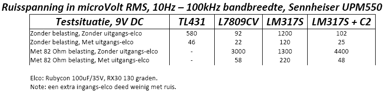

Ben even bezig geweest en heb een overzichtje gemaakt van net gemeten ruisspanningen:
Spreekt bijna voor zich, alleen de laatste kolom is inclusief een elco over een van de 2 weerstanden om de uitgangsspanning in te stellen. Bij de LM317 waren die 2 weerstanden overigens 237 en 1500 Ohm.
Ziet er naar uit dat een good-old 78-regelaar het nog niet zo gek doet :wink: (qua ruis dan, onderdrukking van in- naar uitgang heb ik nog niet bekeken)
Groet,

Hallo Jacco,
Maakt het daarbij nog wat uit welke weerstanden je neemt? Ik neem aan hoe minder die ruisen, hoe minder het geheel ruist, aangezien deze toch de referentiespanning vormen waarmee de LM317 werkt.

Zou kunnen, alhoewel de waarden van die weerstanden toch wel in deze orde van grootte zullen liggen. Veel verwacht ik er niet van, maar het zou kunnen dat het iets doet.

Berichten: 12870
Misschien domme vraag, maar wat betekenen de streepjes in de tabel? Onmeetbaar? Of niet van toepassing?
Niet van toepassing. 82 Ohm aan 9V geeft 110mA en dat trekt die shunt niet.

Berichten: 12870
Ah, dan zou je dus eigenlijk een emittervolger erachter moeten zetten voor vergelijk dat waarde heeft in een praktische toepassing. Een voeding moet toch geen probleem hebben een dergelijk stroompje te leveren. Mjah, beter dan die 46uV zal het wel niet worden en dan is die good old 78xx wel zo handig. Het enige voordeel van de LM317 blijft dan dat je er eenvoudig een regelbare spanning mee kan maken, na genomen maatregelen om de ruis voldoende laag te krijgen.
Dan nog een vraagje, heel vaak zie je in applicatie-schema's ipv 100uF een 22uF aan de uitgang. Maakt dit nog veel verschil?

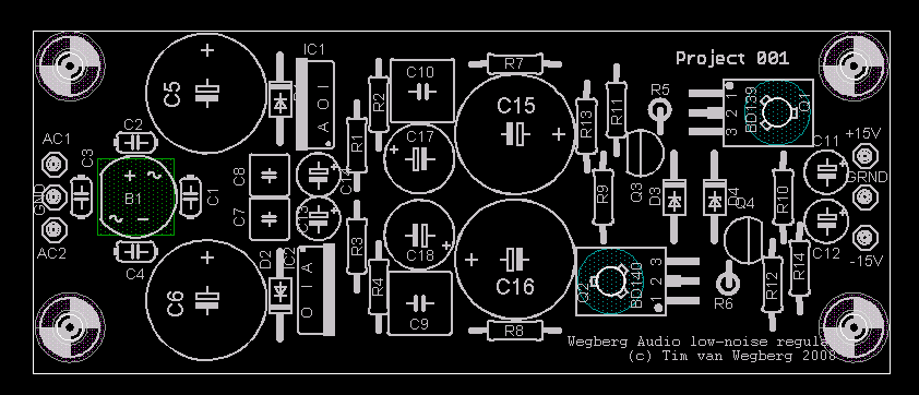

Het is nu voor een microfoonvoorversterker die tot 115dB versterking gaat, maar mijn idee is om als het ontwerp is uitgekristalliseerd een aantal printplaatjes te laten etsen zodat ik 'm ook voor andere projecten (DAC, voorversterker) kan inzetten.
Print ontwerp ziet er nu zo uit, het heeft me aardig wat tijd gekost om alles te optimaliseren, misschien kan een expert hier een oordeel over vellen?
Ruisarme voeding - layout onderdelen op printplaat.
Ruisarme voeding - layout banen op printplaat.

Ik mis het massavlak.
Geen expert, maar toevallig gisteren gesproken met iemand die zeer veel verstand heeft van het ontwerpen van printen, waarbij ook EMC heel belangrijk is. Hij vertelde mij dat een massavlak zeer belangrijk is bij audioprinten. Printen zonder massavlak zouden zeer vaak gedoemd zijn om te mislukken.
Groeten,
Mischa

Nou dan heeft die expert wel een beperkte blik op gebied van massavlakken :P Massavlakken hebben zeker nut in een aantal toepassingen en soms zelfs onontbeerlijk maar je kunt dat niet generaliseren.
Het printje van Timmes ziet er prima uit voor het doel. Zou wel de LM3xx en de BD'tjes van een klein koelprofiel voorzien.

De microfoonvoorversterker is van Rod Elliot/ESP. Die print heeft ook geen massavlak. Bovendien is dit geen audioschakeling maar een voeding... Maar goed, er is ruimte over op de print. Heeft het zin dit met de massa te vullen?
EDIT: Waar ik ook niet achter kan komen is hoe ik die BD'tjes rechtop krijg in EAGLE. Weet iemand hoe dat kan?
Als ik even uitga van een maximale stroom van 200mA dan komt over de BD'tjes ongeveer 3V te staan, oftewel 0,6W. De LM's krijgen ook ongeveer zoiets voor hun kiezen. Is daar echt een koelprofiel voor nodig?
Ik heb nog een paar aanpassingen gemaakt, en een lijst van alle onderdelen. De zeners zijn nu BZX55 (die deden het goed op de DIYAudio test), en de 10-ohm weerstandjes zijn geupgrade van 1/4W naar 0,6W.
Probleem is wel dat die zeners lastig te krijgen zijn. Weet iemand hoe ik die kan bemachtigen of wat een goed alternatief zou kunnen zijn?
Ga naar het schema gedeelte van EAGLE. klik aan : "Edit" (linksboven) dan "Change" en dan "Package". vervolgens op het betreffende onderdeel klikken.
Je kunt links op de steeksleutel klikken, dan kom je ook bij change en package.
wat je ook kunt doen is de tor eerst weghalen en dan op nieuw plaatsen maar dan in een andere uitvoering.
In mijn Library zit de staande BD tor in "transistor-power"

.............Maar goed, er is ruimte over op de print. Heeft het zin dit met de massa te vullen?
Niet echt. Met massavlak wordt ook echt een vlak bedoeld wat over (bijna) alles heen valt. In jouw geval zou het dan een dubbelzijdige print worden en dat is beslist overdreven voor dit voedinkje.
Dat is eigenlijk net over het randje en worden de torren flink heet. Zo'n klein profieltje helpt dan het binnen de perken te houden.
Uhh, heeft Conrad die niet? Staar je niet te veel blind op het typenummer, denk dat de meeste 12v @ 400 mW - 1W zeners het goed doen.

Dank je Ray, ik wist wel hoe ik de package moest veranderen maar niet dat de vertikale BD'tjes onder power transistors stonden, de horizontale staan nl. gewoon onder transistors. Verwarrend.
Heb het printje opnieuw ontworpen met koellichamen op de massa, is er toch nog iets van een massavlak onder de regelaars en BD'tjes....
Ik werk op een ruimte van 4x10 cm, alles past precies (en dat is nog een hele klus). Ik wil bestellen bij Olimex, waar ik er dan precies 4 uit een bordje kan halen en ze accepteren .brd files van eagle wat ook wel handig is als je een beginner bent. :)
Ben heel benieuwd hoe het geheel door zal meten als het af is.
