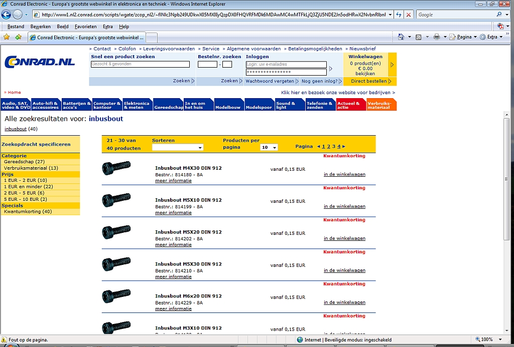

ik ben al een tijdje op zoek naar wat inbusboutjes,ringetje en moertjes in m5 en dan ook nog eens in het zwart :roll:
iemand nog aanraders?
Andre, probeer het eens bij de betere DIY zaak.
Nee, geen Gamma, Formido o.i.d.
Een degelijke ijzerwaren speciaalzaak.
Conrad heeft ook het e.e.a.
eindelijk de boutjes gevonden 8)
nu nog moertjes en ringentjes in het zwart :roll:
ik zoek me een bult,dus aanraders zijn zeer welkom 8)

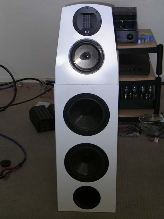

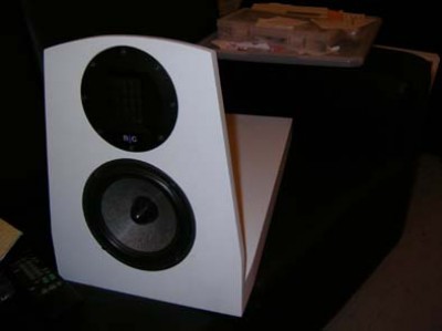

hierbij weer wat vorderingen te melden,de eerste topkast staat in de grondlak en de units zitten erin 8)
nog even en het meten kan beginnen.
dit weekend ga ik de units in de laagkasten zetten :D
hierbij gelijk de reden voor zwarte moertjes :wink:
de baffle was af flink stevig,maar nu de units er in zitten is het helemaal prima 8)

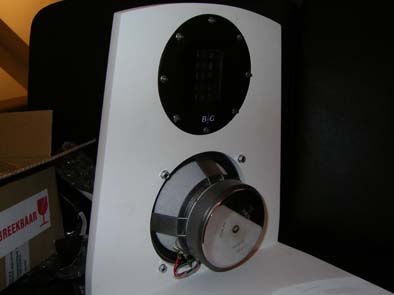

Mooi hoor !
Erg nette oplossing met faceplate voor en achter.
En de woofer lijkt toch wel erg veel op wat ik in de autodeur heb hangen 8)
audiom 6wm tenminste dat staat er op :wink:
nu nog die moertjes en dan ben ik pas echt tevreden.

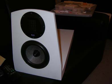

hoe heb je die faceplate erachter gefixt ?
Dat was nmlk PRECIES wat ik bedoelde in het topic van Jeroen (al een tijd geleden)
de baffle bestaat uit mdf-trespa-mdf,eerst de baffle gemaakt,met dubbelzijdig tape aan elkaar geplakt,frees erover en hop 8)
draadje in het trespa gefreesd,boel in elkaar gelijmd met 2 komponenten pu lijm en toen schuren,shuren en ook nog een beetje schuren.
spuitplaamuur erop,nu eerst meten en dan als alles bevalt wordt de boel in het hoogglans zwart gespoten.

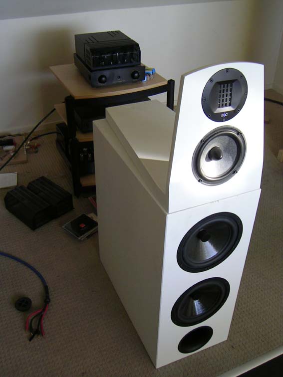

vanmiddag lekker opgeschoten 8)
de eerste staat klaar om gemeten te worden.
morgen de 2e topkast in de spuitplamuur en de andere laagkast dichtbouwen :D
Berichten: 12445
Zijn leuke dingetjes geworden zo :)
Beetje het spiegelbeeld van de eerdere monitors van Jeroen. Die had dipole bas en monopole mid-hoog :P
ik kon het niet laten en heb de laagkast aangesloten op een ds 4.0 en moet zeggen dat ze nog lekker laag gaan ook!!! 8)
