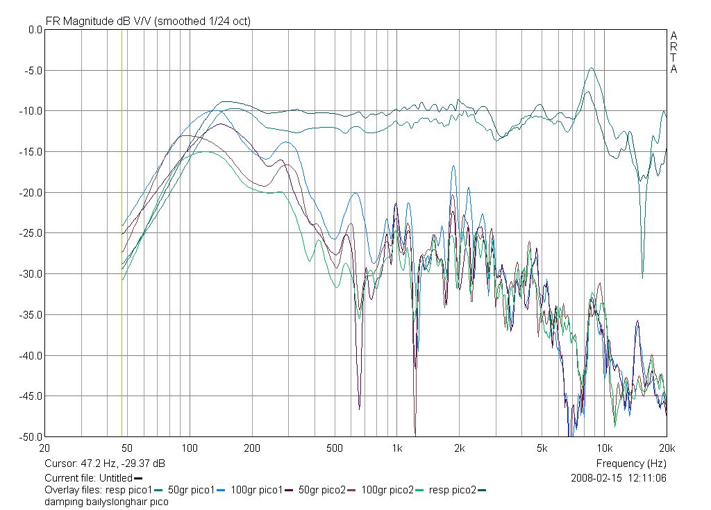

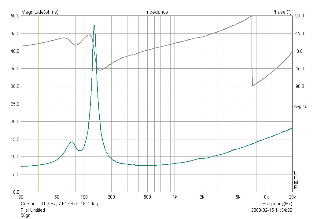

Ik heb inmiddels het een en ander met schapenwol uitgeprobeerd. (baily's long hair) en dat werkt een stuk beter.
Ik zit nu op ongv 65 gr per pico, de simulatie van B_force geeft aan dat ongv. 85 gr ideal is.
De wol zit voornamelijk in het eerste deel van de lijn, totaan de eerste bocht aan de onderkant.
Er grappig zijn de verschillen in response tussen de twee tangbandjes met de zelfde demping in de lijn....

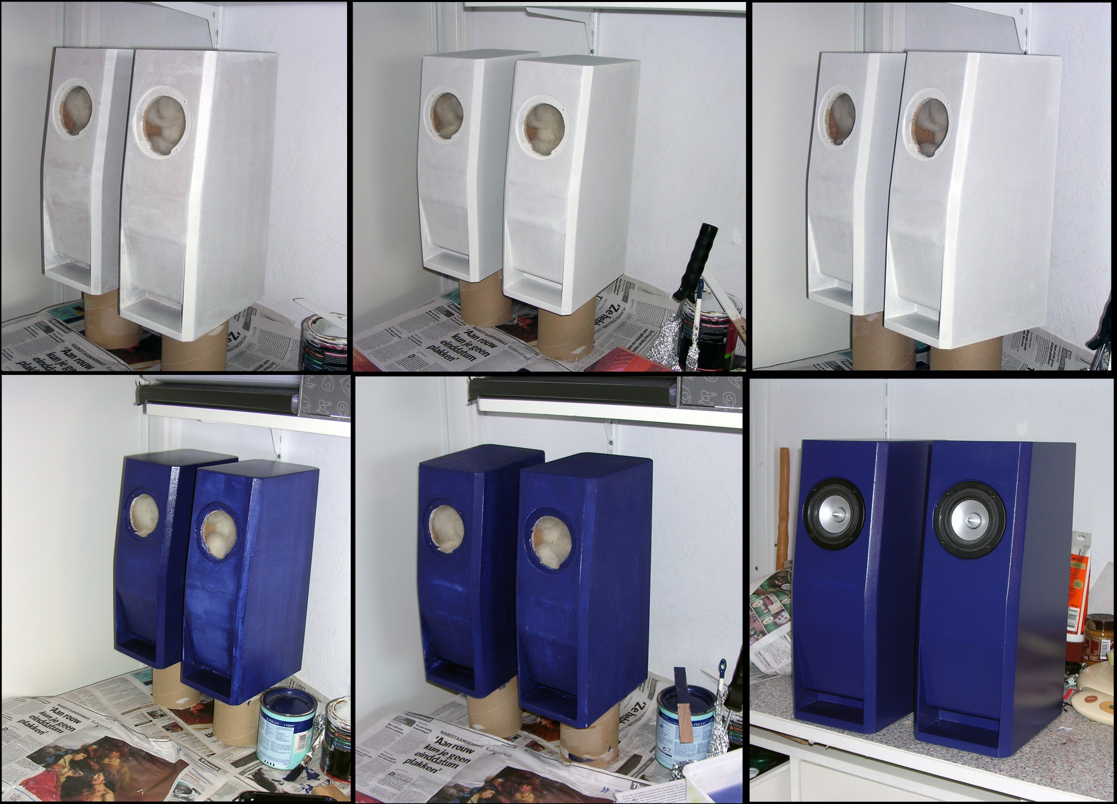

De afwerking is er dan toch nog van gekomen :D Ik ben er niet ontevreden mee :P
Nu rest alleen het notchfilter nog, wordt vervolgd...
gronden + lakken
gronden + lakken
Resultaat
Resultaat
