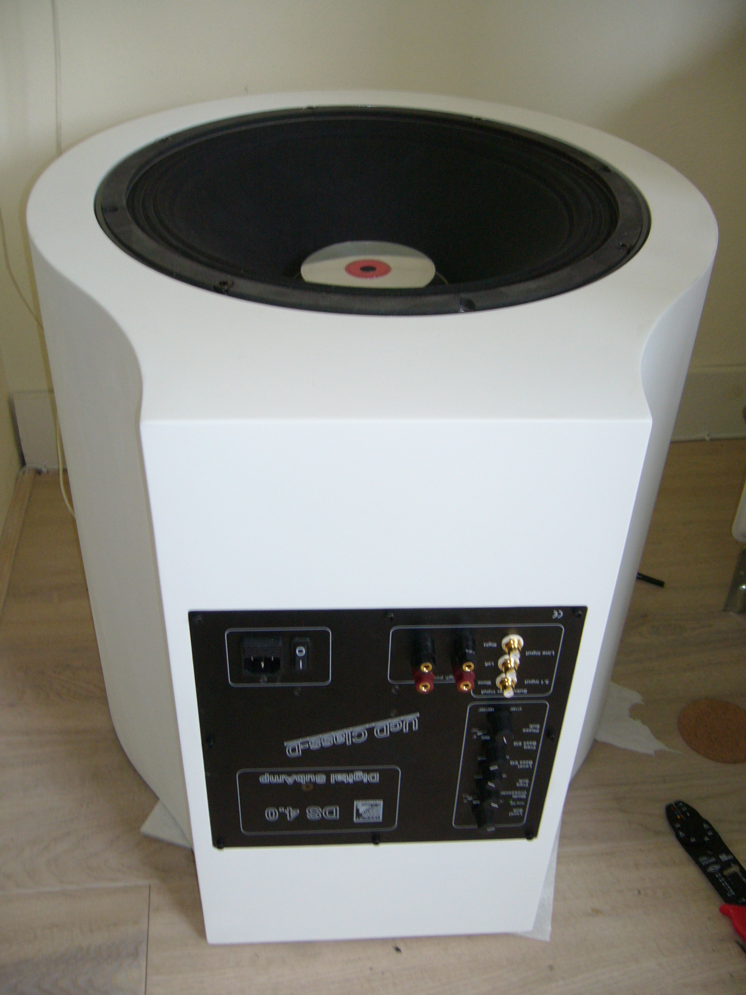

Mooie subwoofer trouwens! 8) Heb je misschien een foto?
