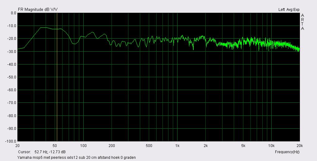

Ik heb het probleem gevonden denk ik. Er bleek een fout in de instellingen te zijn waardoor het singaal wat uitgestuurt werd bij het signaal van de microfoon opgeteld werd.

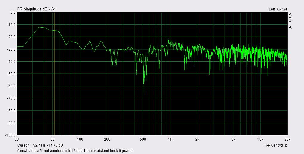

Hieronder 2 nieuwe metingen. 1 op 20 cm afstand en 1 op 1 meter afstand.
Dat de meting van 1 meter afstand een stuk slechter is dan 20 cm kan dat kloppen of gaat er hier nog iets mis ?
Precies. Je zou de window moeten verkleinen. Daar staat vast iets over geschreven in de ARTA handleiding. Door het verkleinen van de window gaat wel het effectieve bandbereik in het laag naar de knoppen. Een google naar 'FFT measurement window resolution' levert een veelvoud aan hits op waaronder bijv:hovingtim schreef:De meting op een afstand van 1 meter is natuurlijk veel meer ondervonden aan reflecties en kamerinvloeden dan een meting die bijna in het hart van de speaker zit.
http://www.lds-group.com/docs/site_docu ... indows.pdf
Als je (veel) meer over metingen wilt weten kan ik je het boek van D'Appolito getiteld 'Testing Loudspeakers' van harte aanbevelen. Dat is het standaard werk voor luidsprekermetingen.Er is dacht ik ook een NL vertaling van te vinden.
