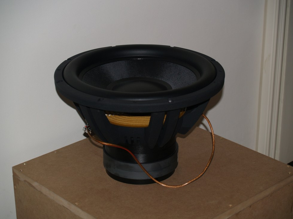

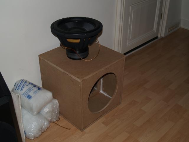

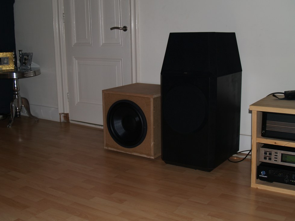

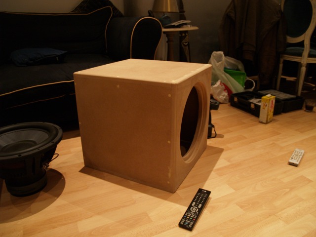

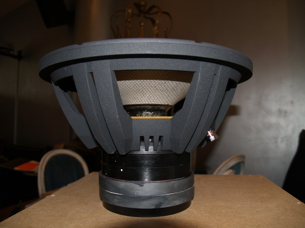

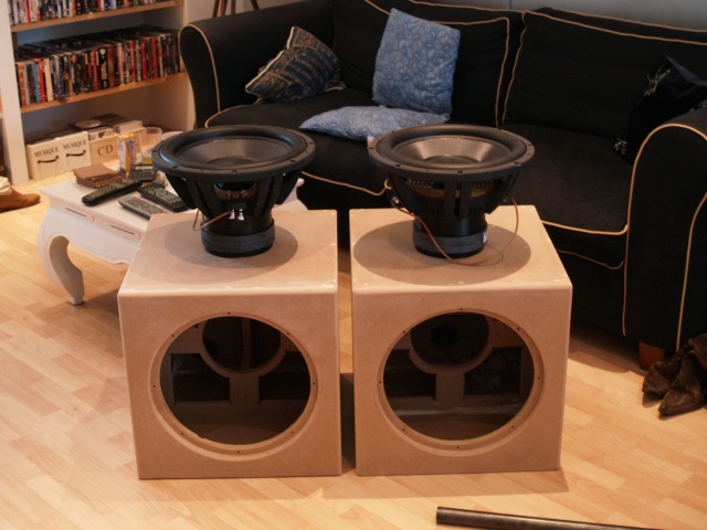

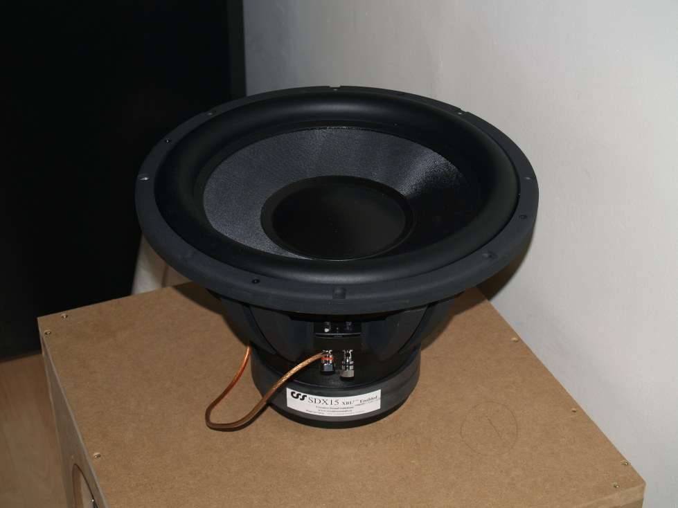

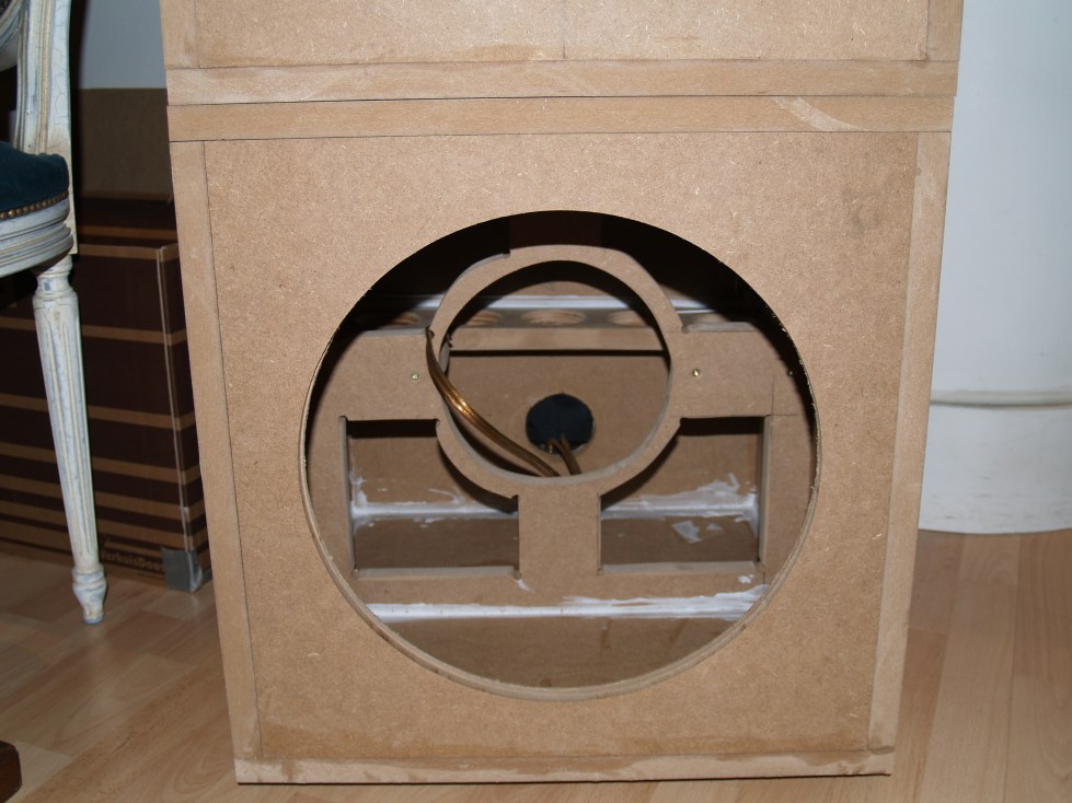

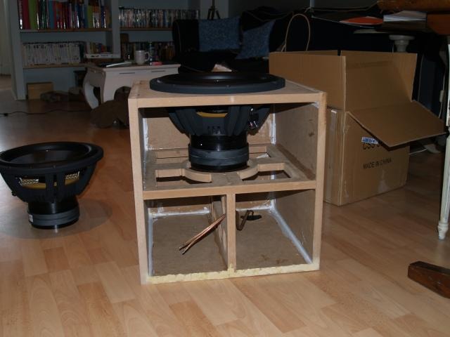

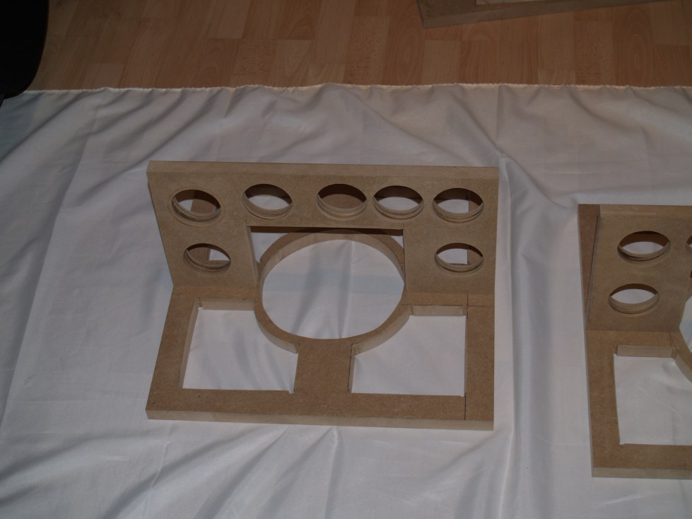

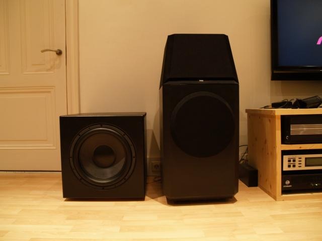

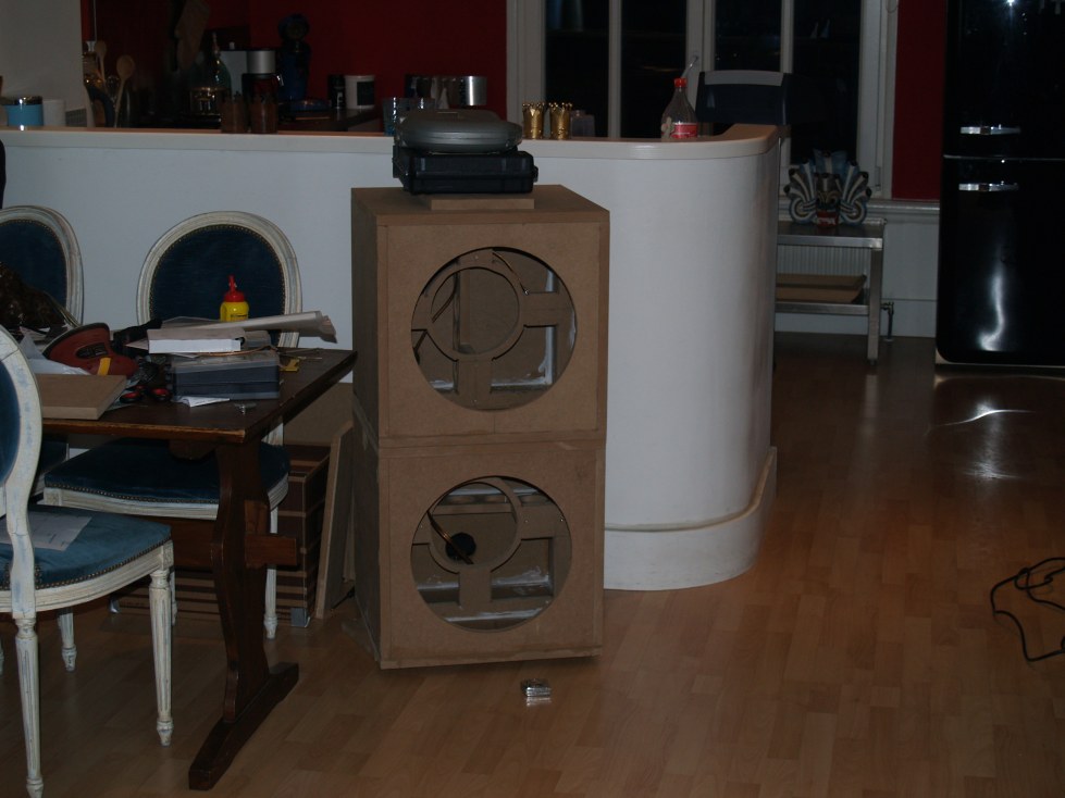

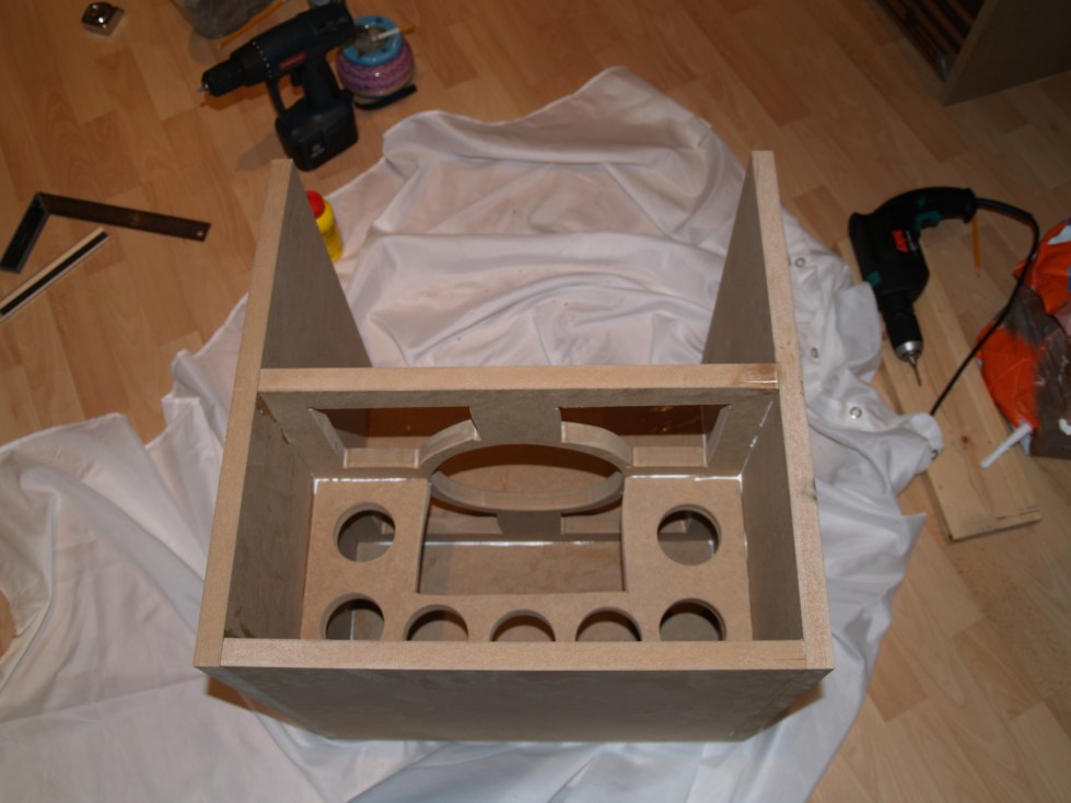

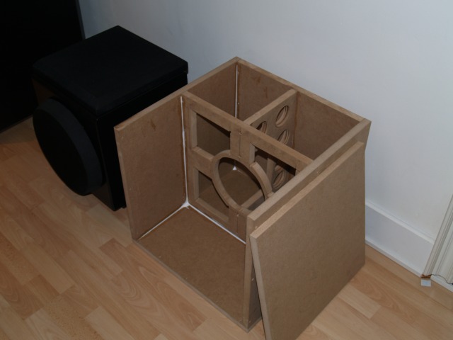

Zoals ik her en der al heb laten vallen ben ik begonnen met de bouw van 2 gesloten subs op basis van de SDX15 van CSS.

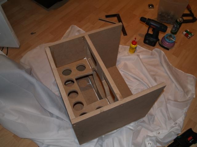

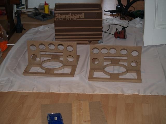

De kasten hebben een inhoud van ongeveer 92 liter en zitten helemaal vol met fiberfill. Alle wanden zijn van 22mm MDF en ik heb een simpele bracing gemaakt, ook van 22mm. Alleen de baffle krijgt een extra 22mm plaat zodat de driver verzonken zit.

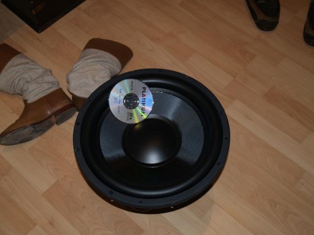

Vandaag zijn mijn SDX'en binnen gekomen uit Finland, ik woon 3 hoog in een oud huis met alleen trappen :( dat viel dus even flink tegen, 44kg de trap op!

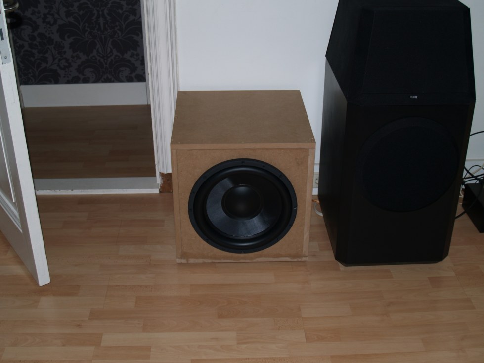

Inmiddels speelt de eerste sub net, en ik kan maar 1 ding zeggen.. WOW...
Afwerking moet uiteraard nog gebeuren..
Owja, nog 1 tip, laat NOOIT je MDF bij de Gamma zagen, sjonge jonge de platen verschilde onderling soms een dikke millimeter :( hopelijk schuur ik dat er nog wel uit.
Anyway, de foto's spreken hopelijk ook een beetje voor zich ;)

Indrukwekkend hoor. Volgens mij ben je straks 'klaar' wat betreft sublaag 8) . Is dat een stel B&W Matrix 801's die je daar hebt staan?

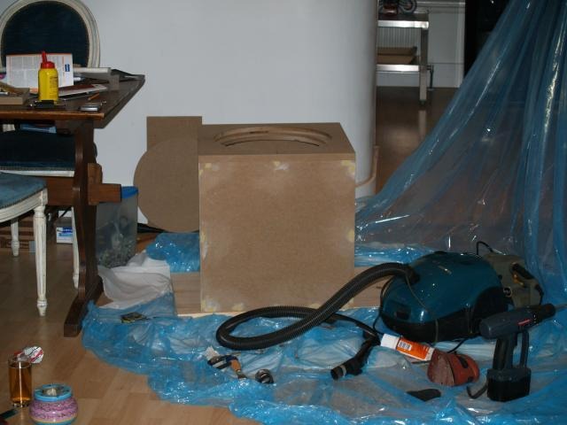

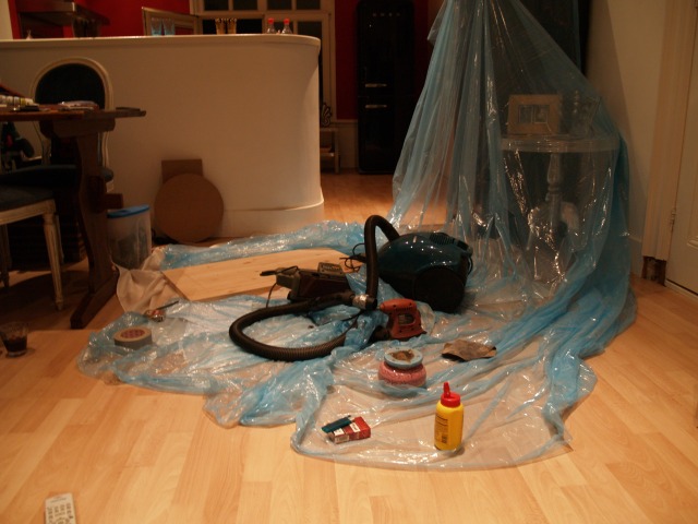

Klaar ben ik zeker :) Kreeg van mijn vriendin te horen: "dit is het laatste wat je in dit huis bouwt!" (ik heb helaas geen buiten hier, dus moet alles met zoveel mogelijk afdekken en stofzuigers erbij doen :( )
De speakers die je ziet zijn B&W 801 s80's. Zijn erg fijn, ze zijn, integenstelling tot de matrix, gesloten, dus ook strak laag, maar ze gaan niet zo megadiep, vandaar dat de subs een hele prettige aanvulling zijn.

Bericht door GeertM2 »
Dat had ik je ook kunnen vertellen! Ben ik door schade en schande achter achter gekomen. Je krijgt het ook wel weer goed, met veel geduld en veel geschuur. Met extra stof tot gevolg, hier zal je vriendin niet blij mee zijn denk ik. :roll:
Ik heb zelf ook geen buiten, maar ik ben laatst gewoon buiten op de stoep gaan frezen. Best grappig, af en toe kwamen mensen vragen wat je aan het doen bent enzo. :)
Anyway, ik vind dit hele mooie subs. Als ik ooit nog subs ga bouwen lijken die SDX15's gesloten mij ook wel wat!

@tbusquet , Een paar vraagjes is de opbouw van de sub niet wat magertjes ? Wanden slechts 22mm en de bafle het dubbele . Hoe klinkt dat bij 90 db 20 Hertz ?
Hoe worden ze aangedreven ? Zijn 2 subs echt nodig of is een zo,n SDX15 niet voldoende in bijvoorbeeld 115 liter gesloten kast .
IK heb grootse plannen ook met een SDX 15 maar wil maar een sub gaan bouwen .
Mvg Audioslave
Tommy
Berichten: 296
Lid geworden op: do 15 feb 2007, 10:45
Locatie: Noordwijk
Bericht door Tommy »
Héél mooi spul! :D
Wat zijn de afmetingen van de kast? In WinISD krijg ik met 90ltr een Qtc van 7,35. Is dat niet wat hoog voor een gesloten kast? Hoe manifesteert dat zich in de klank?

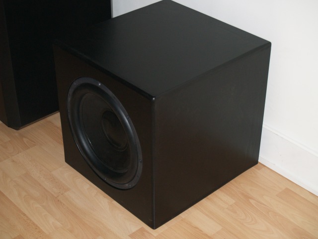

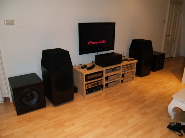

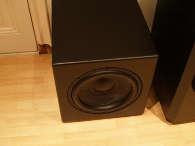

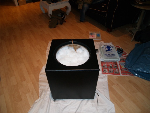

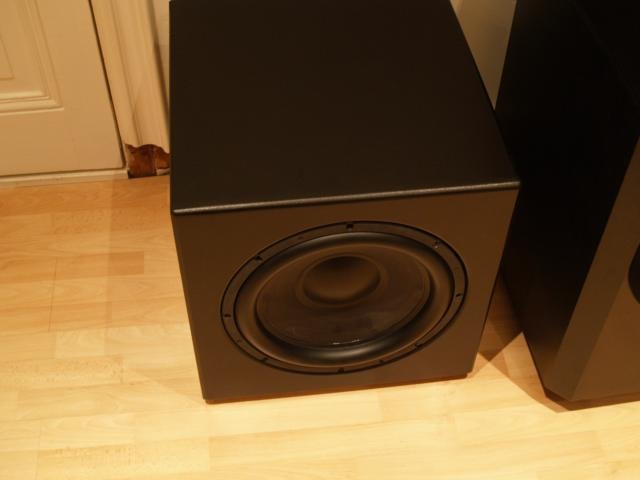

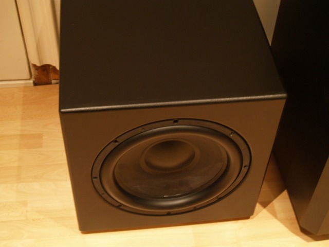

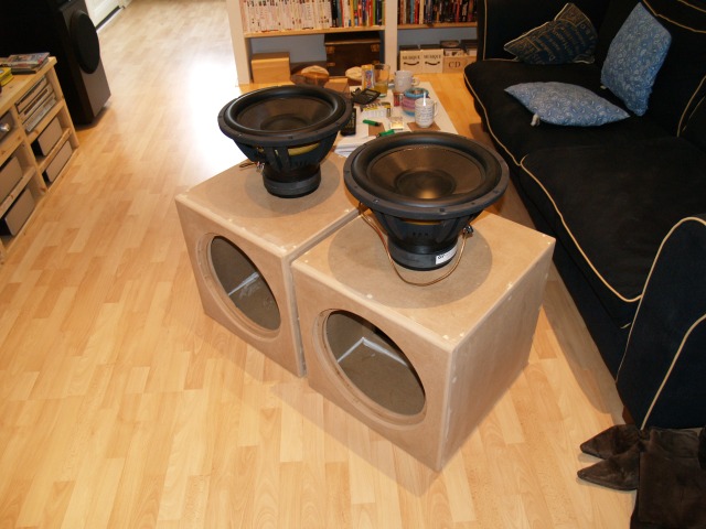

Bij deze nieuwe foto's !
Tommy
Berichten: 296
Locatie: Noordwijk
Mooi! Heb je ze zelf voorbehandeld en bespoten?
P.S. De foto's op HTforum doen het niet.
Berichten: 33823
dat zijn toch hele beschaafde kastjes zo, op de foto in elk geval ruim voldoende WAF voor de meeste huishoudens
tbusquet
Berichten: 140
Lid geworden op: di 06 nov 2007, 20:47
Locatie: Hilversum
Bericht door tbusquet »
Ik heb gewoon een hoop geplamuurd en met een roller en bus verf van de HEMA (ja,ja) geschilderd.
Op de foto's lijken ze iets beschaafder dan in het echt. Ik, en voor mijn vriendin, schrokken eigenlijk toch best wel hoe groot ze eigenlijk zijn. :D
Als je ook zoiets wilt bouwen moet je gewoon deze foto's aan de WAF laten zien, dan lijkt het mee te vallen :P
De maten zijn iig 50x50x50 (buiten maten).
Maarja, ze zijn er en ze klaagt nu minimaal :D

Bericht door Christian »

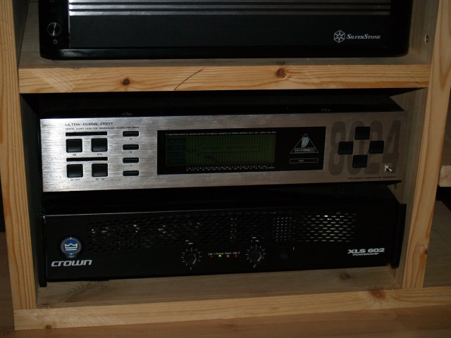

Dat ziet er inderdaad redelijk beschaafd uit qua maat. En de afwerking ziet er ook netjes uit. Hoe heb je de versterking geregeld?
tbusquet
Berichten: 140
Locatie: Hilversum
Dankje. Crown XLS602 met Behringer Ultracurve DSP8024, staat ook een foto van bij omdat er veel naar gevraagd wordt.
