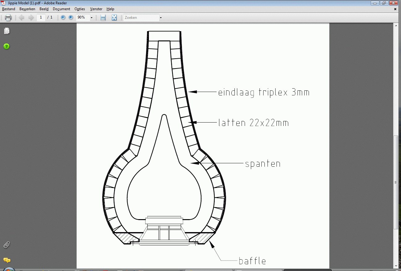

Nou zoals op het onderstaander plaatje. Omdat het allemaal cirkels zijn die je wilt benaderen is het volgens mij beter om verticale plakjes te maken, net als b.v. JeroenD z'n monitor. De buitenkant kun je dan eventueel weer afwerken met buigzame plaat.
verticale plakjes.gif (5.23 KiB) 3009 keer bekeken

Geert, als ik het goed begrijp, moet je hier wel 14 verschillende vormen frezen? En dan strookt hij ook nog eens niet mooi.
Waarom zo moeilijk, 1 mal maken, met de juiste ideale vorm is toch veel eenvoudiger. Kopieren maar....
Of zie ik wat over het hoofd :oops: .
Snap er geen MDF meer van, ik ga maffen #-o Afbeelding

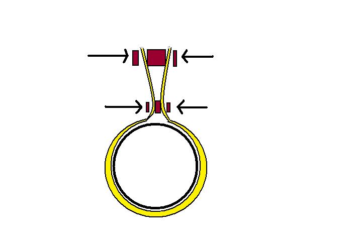

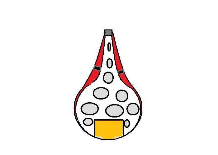

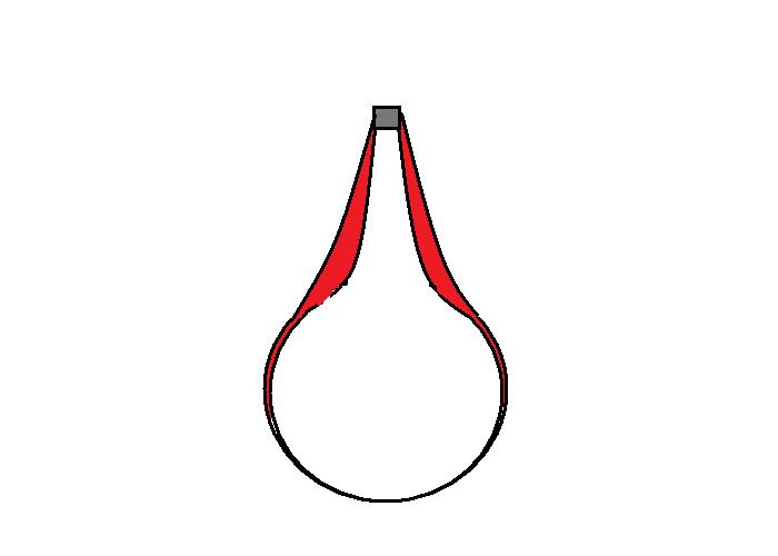

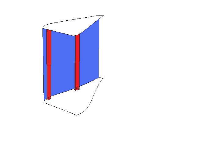

Hahaaaa!! Dit is waarom ik zo graag op dit forum kom!! Een goede inhoudelijke discussie over hoe iets te maken van hout.
Ook ik ben gisteren onrustig in slaap gevallen. Ik ben niet zo'n fan van de laagjesmethode, al begin ik wel erg nieuwsgierig te worden om het te gaan proberen :D . Jullie weten dat ik graag met hele platen werk. Liefst zelfs nog met aan de buitenzijde een mooie dunne berkenplaat: hoef je meteen niet meer te fineren!
Ik had gisteren een lumineus idee:
Neem 2 platen buigmultiplex. Dit is erg makkelijk en goed te buigen! Kijk maar eens bij het testje wat ik HIER heb gedaan. Deze vorm was makkelijk te verkrijgen, en dit was een bijzonder kleine radius!!
Neem een rioolbuis/afvoerbuis van PVC (bouwmarkt) van de juiste diameter en buig daaromheen de 2 platen buigmultiplex met lijm tussen de platen en zet de platen daarna vast met 2 balkjes en wat lijmklemmen. Het deel wat je overhoud laat je uitsteken en wat uit elkaar wijken door er een balkje tussen te plaatsen. Dit lijm en klem je ook vast met lijmklemen. Nachtje laten drogen en daarna alles losmaken. De platen zullen nu voor het grootste deel blijven staan zoals ingeklemd waren.
Omdat ze iets zullen wijken bij het loslaten hebben we meteen de tapse lijn achterin te pakken.
Omdat dit dit met schrijven niet uit te leggen is zal ik proberen een tekeningetje te maken:zie hieronder de tweede tekening: 2 platen om een buis heen geklemd waarbij de uiteinde's wijkend van elkaar ook zijn ingeklemd. De pijlen geven aan waar de klem op de balkjes worden gezet.
Als je die klemmen eraf haalt zal het hout enigzins wijder gaan staan dan de vorm waarin hij geklemd is. Door dit uit elkaar staan gaat zo mooi de achterpijp gevormd worden welke in bij elkaar zet dmv een "afsluitbalkje".
De volgende stap is een paar lagen 3 mm berkentriplex om deze vorm heen te bleden, waarbij we dan wél de fraaie glooiende buitenvorm maken zonder die "knik"die de binnenzijde wel heeft. de ruimte ertussen kan ik bracen door er verticaal een balkje tussen te zetten wat de boel verstevigd. De rest vul ik op met mooi vogeltjeszand zodat de boel massief en dood wordt er de resonantie's geen kans krijgen.....
Op deze manier kirjgen we een ongelofelijk sterke, zeer fraai glooiende en relatief eenvoudig gemaakt fraaie kast zonder risico's afglijden platen, scheurende platen, duur plaatmateriaal, dure fineerafwerking of meer van dies. Het enige nadeel wat ik kan ontdekken is dat het in eerste instantie minder nauwkeurig lijkt dan het is. Met wat bracing hier en daar is dat volledig exact te krijgen. We moeten dus toch en paar plaatjes zien te maken die ik moet repliceren met de kopieerfrees omdat ook de frontplaat nog moet worden gemonteerd. hierover heb ik het in mijn volgende reply. op het tweede plaatje zie je die buitenschelp met daarin de bracing die in het midden van de kast zal gaan zitten met in het geel de ruimte voor de tweeter. die ruimte voor de tweeter zal bestaan uit een bracing onder en boven de tweeter waartussen die plankjes worden gemonteerd en we zo een aparte kamer kunnen maken voor de tweet.
Laatst gewijzigd door Wowly op zo 13 jan 2008, 10:21, 1 keer totaal gewijzigd.

Kun je aangeven waarom je de buigtriplex niet direct op de bracing aanbrengt?
Je kunt dan de exacte vorm afdwingen d.m.v. de vorm van de bracing.
Als lijm kun je zowel bruislijm als contactlijm gebruiken.
afhankelijk van de toepassing is er niks mis met een "laagjes" methode
Berichten: 8788
Bericht door Wowly »
Zit ik net aan te denken, om het meteen op de bracing te verlijmen. ben ik meteen van de minder exacte manier van buigen van de binnenzijde af.

techniek 1: mbv kopieerfrees panelen frezen en deze op elkaar verlijmen. Ik ga eens kijken of ik een paneel massief hout kan vinden wat niet al te kostbaar is, zodat het probleem van het MDF (in het midden zachter dan aan de buitenzijde) wordt getackled. Zo kan ik leren omgaan met de kopieerfrees en de manier van omgaan met het stapelen. Hoe dit moet is uitgebeid besproken.
techniek 2: het van binnen en buiten bekleden van een bracing mbv buigmultiplex en 3mm berkentriplex. Als methode zal ik een frame maken van veritcale balkjes die ik van binnen en buiten bekleed met het buigzame materiaal. De balkjes veranker in in een massieve onder en bovenplaat.

Jan, bij techniek 1 moet je oppassen, massief hout is nog slapper (dan het MDF) in de lengte van de nerf.
Je kan dit wel toepassen, verlijm ze dan steeds 90 graden verdraait tov elkaar op elkaar. Je krijgt dan een heel leuk effect van reuzenmultiplex :wink:
Al heb ik sterk mijn twijfels of massief hout goedkoper zal zijn :D .
Denk dat mdf veel goedkoper zal zijn i.c.m. het aan te schaffen potje polyester+glasvezelmat.
Tevens denk ik ook dat het frezen met de kopieerfrees in massief hout een stuk minder vriendelijk zal gaan verlopen.
Als het geheel aanelkaar verlijmd is zul je meer tijd kwijt zijn aan het schuren dan met het mdf.
Als je er teminste niet veel tijd voor over hebt :wink: .
Maar het resultaat zal zeker wel apart zijn (als je hem dan in de transperante lak zet dan he :wink: ).
Techniek 2:
Neem dat zeer buigzame triplex van 2 a 3 mm.
Jammer dat dat erg licht in gewicht is en zacht.
Zorg voor voldoende spanten en ook belangrijk: verbind de spanten aan hun uiteinden, hierop eindigen namelijk de triplexplaten en kun je daar dan ook goed op vastzetten om ervoor te zorgen dat het tijdens de bouw niet gaat golven cq wijken.
Ben benieuwd.
Succes!

Je kunt de frontbaffle en de (smalle) achterplaat van hout (of MDF) maken. Verder kun je wat meer bracing gebruiken dan gewoonlijk. Een stevige brace kun je tussen de tweeter en de 2 midwoofers zetten en een of 2 verticale braces om de de gebogen panelen beter te kunnen monteren.
De eerste plaat buigplex kun je, behalve met lijm, ook nog met messing nageltjes of messing houtschroeven op de bracing monteren.
I weet zeker dat dat werkt :D
Ik geloof wel dat ik 54 stukje hout had. De curve had makkelijk nog wat ronder gekund. De luidspreker is minder dan 30cm hoog en de diepte weet ik niet meer uit m'n hoofd maar zal minder dan 25 cm zijn. Je kunt met een iets diepere luidspreker verder buigen.

Ik denk ook wel dat het lukt, maar het probleem bij mijn kast is dat niet alleen de buitenzijde moet worden bekleed met 33mm triplex, maar dat er aan de binnenzijde óók een specifieke curve in moet komen :lol:
vandaar dat echte klassieke bracing niet echt gaat lukken. die zit dan namelijk "in de weg" als ik de binnenzijde ga bekleden.

Bedoel je een curve in het verticale vlak, i.e. boven en onderkant van de luidspreker smaller dan het midden?
Anders is het misschien met bracing wel te doen. De rode lijnen in je tekening lijken recht te lopen

@ rainer: die rode dingen zijn ahw de verticale spanten. het blauwe is het buitenblad. aan de andere zijde van de spanten (zeg maar de binnenzijde) komt nog een binnenblad aangebracht (een of meerdere). De spanten zelf zullen, afhankelijk van de dikte van de totale wand, dunner of dikker zijn.
