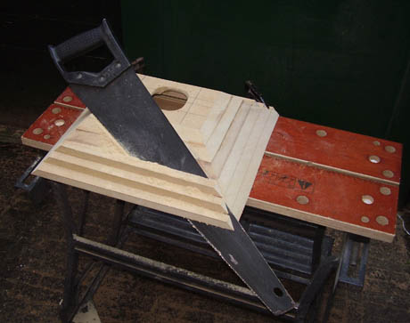

Hoi,

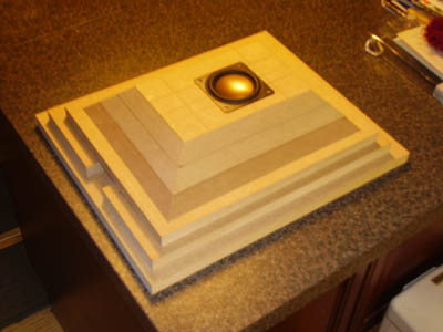

In dit topic komen foto's en tekst over de bouw van twee kleine boxen voor aan de muur. Hierin gebruik ik de Hivi b3s. Het is een bassreflexkastje met een inhoud van iets meer dan 3 liter en een afstemming rond de 60 hertz.
Ik heb de kastjes deze ongebruikelijke vorm gegeven om de overgang van de baffle naar de wand er achter zo geleidelijk mogelijk te maken. Ik hoop dat diffractie op deze manier verminderd wordt.

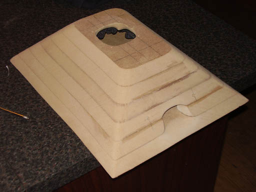

hooi,

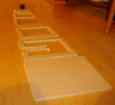

Dit weekend heb ik weer gewerkt aan mijn boxjes. Ik heb de draden aan de terminals gesoldeerd en de boxjes dichtgelijmd. En toen ben ik weer gaan vijlen en schuren.
Ja PN, allemaal met de hand ( en stiekum ook een beetje met de bandschuurmachine
). Als je met de hand de hoeken netjes wilt krijgen moet je telkens goed kijken hoe ver je bent, maar het is best te doen!
Nouja, plaatjes!:
Nouja, plaatjes!:

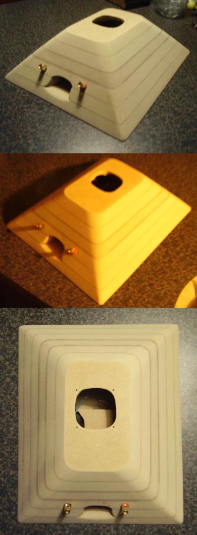

Tja, verstek zagen. Toen ik met dit ding begon kon ik me niet voorstellen dat dat goed zou aflopen. En dat kan ik nog steeds niet, maar plankjes stapelen kan iedereen!
En Mipo en Rho;
ze gaan geverft (gespoten) worden.
Ze zijn voor mijn vriendin, dus zij gaat mede bepalen welke kleur ze krijgen. Het eerste wat ze zei toen ze ze zag was trouwens; "Wat zijn ze groot, maar dat wil ik niet hoor!"
En ik had nog zo mijn best gedaan om ze te minimaliseren! Maar als ik nu met transparant kanarigeel kom aanzetten mag ik ze ook meteen weer terug naar huis brengen.
Zelf stelde ze voor: wit (dan valt ie niet op) of brons ( kleur van de driver) of goud (lekker bling).
Zelf zou ik zwart heel mooi vinden.
Maare, tja, dr zal wel wat spuitplamuur op moeten?

Spuitplamuur?
Ik weet dat jij graag dingen op de lastige manier doet,
maar gewoon plamuren en dan schuren is naar mijn mening meer dan
goed genoeg

Dat kan ik beamen.voodooless schreef:Voor hoelang? Na een half jaar begin je al de naden te zien. Simpel (spuit)plamuur gaat je daarbij vrees ik niet helpenJeroen G schreef:Ik weet dat jij graag dingen op de lastige manier doet,
goed genoeg
Ik zou er echt wel sealer overheen spuiten hoor. (verven kan ook natuurlijk)
Zomaar een laagje spuitplamuur en dan beginnen verven komt niet goed als je de naden weg wil.
Ik luister naar jullie. Ik weet niet wat sealer is, maar waar kan ik het kopen? En je kan het dus ook spuiten? Dat zou ik wel erg makkelijk vinden.

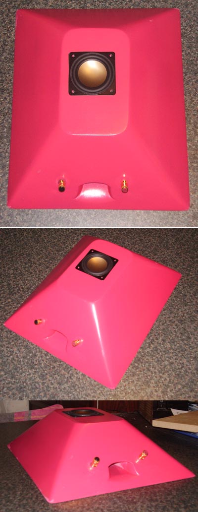

Hoi, komt weer een update. Een van de twee boxen is zo goed als gespoten, de ander heeft nog maar 1 laag plamuur.
Jup plamuur, heb ik toch maar gedaan op aanraden van het bouwmarktpersoneel.
Ik heb t belang van het helemaal dichtplamuren onderschat en ik was ongeduldig. Ik ben dus gaan spuiten op een niet perfecte plamuurlaag. En daardoor komen de vlekjes die je op de foto ziet. Hier kan ik denk ik niets meer aan doen, maar de tweede box krijgt veel meer (en beter) plamuur!
foto!:
En oja, voordat jullie beginnen over de kleur, mijn vriendin is van het barbiepop type, als het aan mij had gelegen was het of blanke lak of zwart geweest.
foto!:
