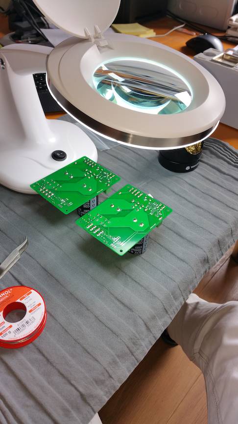

Vandaag mijn eerste stak op het smd pad genomen.
Had al moeite om met mijn grote handen de verpakking te openen.
Ben met de voeding begonnen en heb er op beiden eentje op zitten.
Graag hoor ik of dit goed (genoeg) is en of het beter kan.

Helemaal niet slecht :rock: De crux is dat je niet teveel soldeer gebruikt en dat lukt je al aardig. In prnicipe moet het soldeer een beetje hol tegen het component op staan.

ok dank je wel.
ik zit nu op 285 graden te solderen en dat gaat best lekker.

Keurig! Een veelgemaakte fout is inderdaad teveel tin gebruiken, zoals Peter aangeeft. Je moet een mooie, blinkende (geen loodvrije troep he) holle las maken.

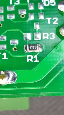

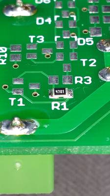

Vandaag de laatste onderdelen gesoldeerd.
Mag je met smd ook de printspoelen met printplaatreiniger?
Of is deze diode die erop zit te gevoelig, hij zat goed luchtdicht verpakt.
Moet alleen nog een spoel en wat connectoren zien te regelen.
Ik had er 2 besteld (ik dacht 2 * 10), het waren er maar 2. :(
stekkertjes
stekkertjes
Bijna af.
Bijna af.
Moest soms erg veel hitte aan te pas komen bij de grote grondvlakken maar het is gelukt.

Gewoon schoonmaken met IPA en een kwastje. Ja, voor die grotere ground vlakken en de TH componenten kun je beter een steviger stift gebruiken, zeg een platte punt van 3 mm. Dan heb je meer warmtebuffer en kun je sneller verhitten.
Zier er netjes uit :goedzo:

fotootje dichterbij.

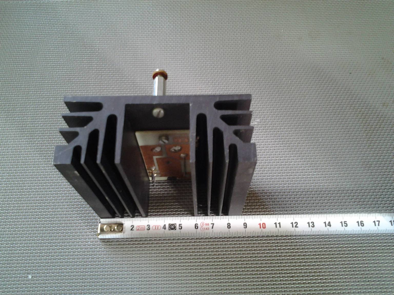

gervenja
Berichten: 660
Re: Het Grote ZBA CA GB Bouwtopic
Bericht door gervenja »

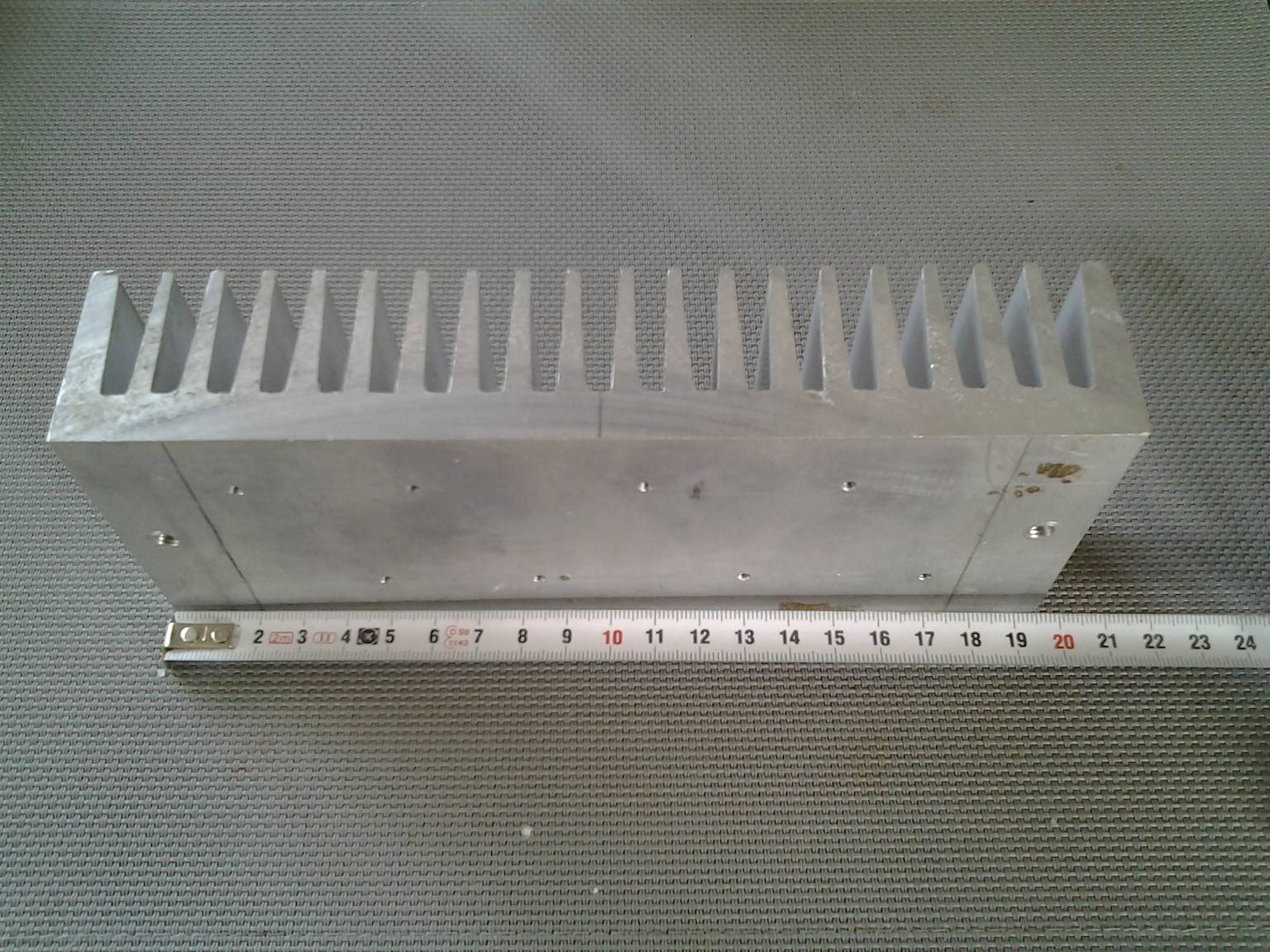

Ik heb dezelfde Block trafo's als Peter en ga 6 en/of 8 ohm speakers aansluiten.
Welke c/w waarde heb ik nodig voor mijn profielen?
Zou deze voldoen? https://www.conrad.nl/nl/fischer-elektr ... 86127.html
Berichten: 36774
Nee, dat is beslist te krap. Hangt ook een beetje af hoe zwaar je hem gaat belasten. Je hebt echt wel minder dan 1grC/W nodig. Kom je minstens op een Fischer profiel uit van 100 x 75 x 40 mm's. Om je een idee te geven van orde van grootte.
gervenja
Berichten: 660
ok, dan moet ik verder zoeken.
Berichten: 36774
De meesten zullen hem in e.o.a. Modu kast zetten met voldoende koelprofiel aan de buitenkant.
Hoe ben je van plan hem te gaan gebruiken? Voor normaal huiskamer luisteren heb je niet zo heel veel nodig. Ik heb daarvoor nog wel 2 profieltjes liggen. Moet ik even kijken.
cool
Berichten: 1128
Bericht door cool »
Ik heb deze liggen, 200x75x40 mm. Kan hem doorzagen op 10cm.
Ook nog een meter van de zwarte, maar dan blanke uitvoering, 90x35mm. Kan ook op lengte gezaagd worden . Heb nog meer maar dat is fors groter!

gervenja
Berichten: 660

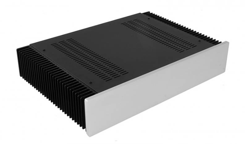

Hallo Peter,
je hebt gelijk ik kan ook gewoon een modu kast kopen met profiel.
Het kan natuurlijk niet een plankjes versterker blijven. ;)
Binnenkort even contact opnemen met de modus.
kastje
kastje
Past goed bij mijn relaixed en pass clones
@loek, Bedankt voor het meedenken maar gaat toch een modus worden.
