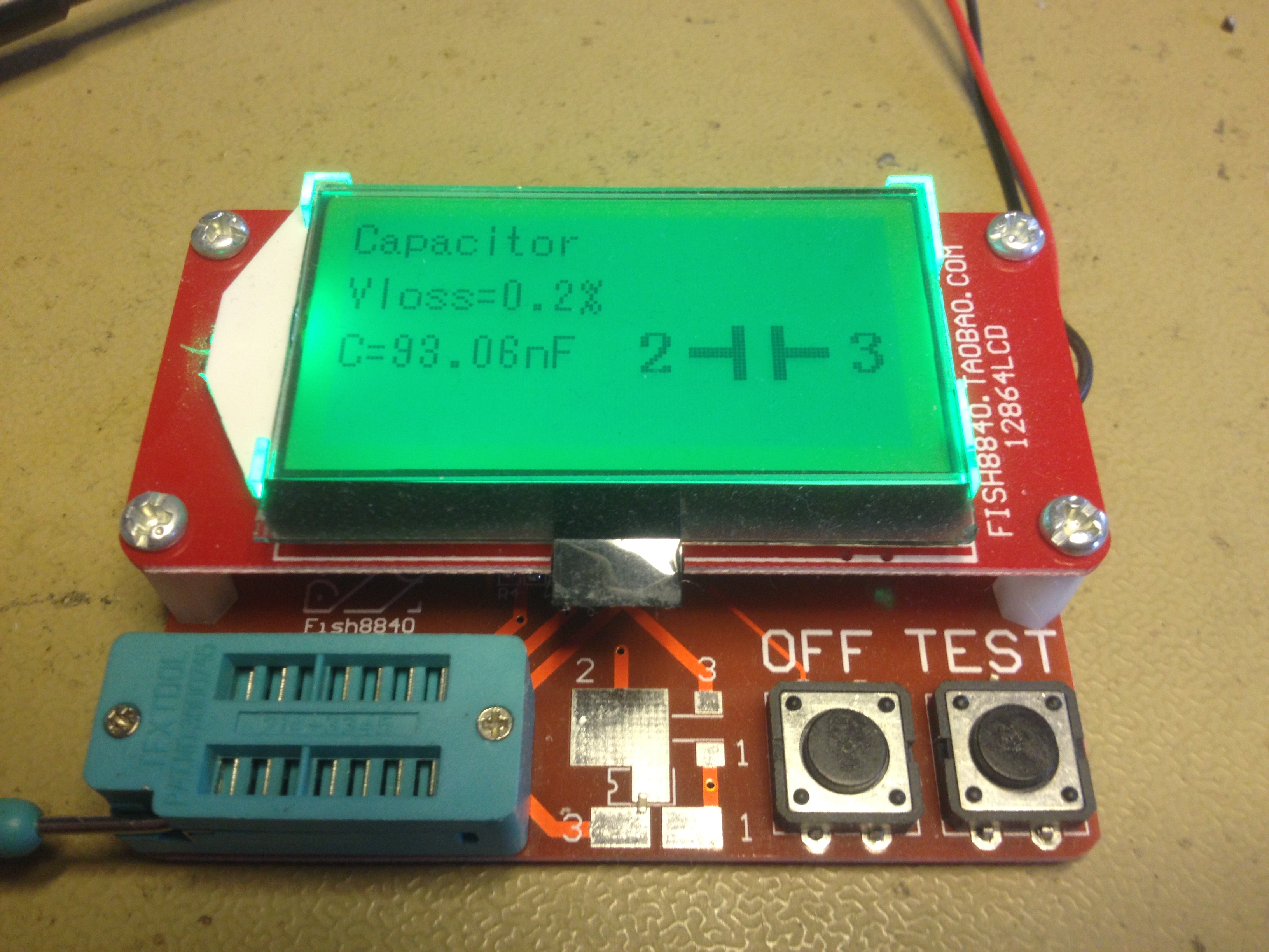

Barry2001 schreef:
Als je de c's niet vertrouwd meet je dat toch na? Als je geen multimeter hebt waarmee het kan (misschien vaak ook wat lastig met meetpennen) zou je zoiets kunnen proberen, voor het geld hoef je het niet te laten: http://www.ebay.com/itm/Digital-All-in- ... Sw8vZXNJCK
Erg leuke oplossing, vooral voor de (grotere) through hole componenten.

Eigenlijk zijn die ceramisch C's makkelijk uit elkaar te houden. Zijn maar 2 maten van: Grote van 100nf en kleintjes van 10nf. Van de 12pf is er maar eentje. Lastiger is het met de dioden, die zien er allemaal hetzelfde uit. Dat is echt een kwestie van goed opletten en hopen dat Mouser het goed gedaan heeft. W.d.b. heb ik het nog niet meegemaakt dat Mouser het fout deed. Hooguit dat er teveel in het zakje zaten. Wat betreft de zenerdioden is die spanningscheck zonder LM3886 er in gemonteerd, wel een goede.
Wil je de markeringscode van de transistoren nazoeken dan kun je bij Mouser op het bestelnummer de componenten terug zoeken en de datasheet downloaden
Inderdaad zijn de C's en de dioden moeilijk te controleren. Zal ook de spanningscheck doen.

paulm schreef:
Er zitten padjes op waar je smd componenten op kunt plaatsen. Niet alleen through hole dus. Dit stond op de foto die ik niet kon uploaden :-)

Re: Het Grote ZBA CA GB Bouwtopic
Bericht door paulm »
Zijn dat die kleine padjes rechts van dat grote contactblok ?? Misschien lukt die foto nog??

Barry2001 schreef:
paulm schreef:
Na Het Eind Der Tijden dan alsnog nog de foto, met zichtbaar een 0402 c-tje op de testpads:
