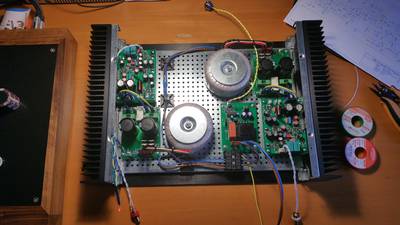

Weer lekker bezig geweest.
Eerst begonnen met de voeding onder spanning te zetten.
Dit leverde onbelast 4 keer 35,4V op, dus dat was weer lekker.
Een tegenvaller is de duo led die ik in gedachte had.
Het was dus wit/rood, wit voor aan en rood voor .... Hoe komt tie er op.
Bijna alle duo led's hebben een gezamenlijke kathode, laten de witte led's nu allemaal een gezamenlijke anode hebben. ](*,)
Moet dus wat anders verzinnen want dit werkt niet in deze voeding.
Onder Spanning
Onder Spanning
Versterker print aangesloten en de ledjes gaan netjes branden.
DC afregelen, die stond in eerste instantie 0.1 mA , na het afregelen 0,00 dus dat viel ook weer mee. :)
Ik ga geen volumeregelaar gebruiken, ik wil mijn Relaixed gaan gebruiken.
Moet ik dan een 100K weerstand over de ingang gaan zetten?
Frontje ga ik zelf bewerken, achterzijde ga ik bestellen bij Schaeffer.

Wat regel je aan stroom af? Of bedoel je spanning.
gervenja
Berichten: 660
Re: Het Grote ZBA CA GB Bouwtopic
Bericht door gervenja »
hallo barry,
ik heb in stroom afgeregeld, mijn gedachte is dat als er geen stroom vloeit er ook geen spanning staat.
kan ook een foute aanname zijn. :hide:
zal het vandaag eens nameten, was gisteren te laat. :beer:
Berichten: 36774
Dat heeft weinig met aannames te maken :D Dat is de wet van Ohm hè.
Je hoeft er geen extra weerstanden bij te zetten als je geen potmeter gebruikt. Er zit al een 1 Mohm weerstand op de print om de ingangscondensator op 0V DC te houden.

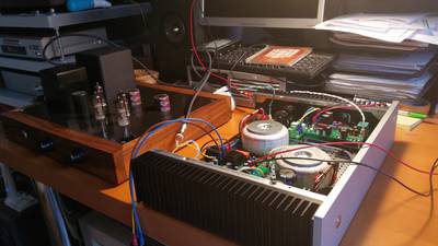

En we hebben muziek en we Genieten .
Het is allemaal nog wat tijdelijk aangesloten maar het werkt lekker.
Muziek
Muziek
Nu alleen nog de achterkant bestellen en een oplossing voor mijn leds in het front verzinnen.

Mooi dat ie het lekker doet! :rock: Heb je hem nu op je buizen pre? De CA is op zichzelf heel erg stil. Je hebt kans dat de ruis van je pre nu de boventoon voert.
0.5A is in principe genoeg per kanaal maar wel wat aan de krappe kant. Zekeringen slijten ook van het inschakelen. Zou naar 1A Traag per kanaal gaan. Heeft wat meer marge en beschermd ook voldoende.
