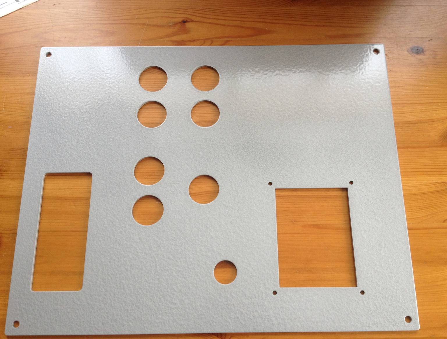

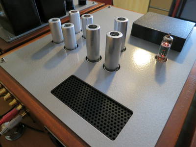

Heb de bovenplaat gespoten met eerst primer, daarna Hammerite, zodat dit gelijk is met de eindblokken. Nu mag het eerst even goed uitharden :relax:

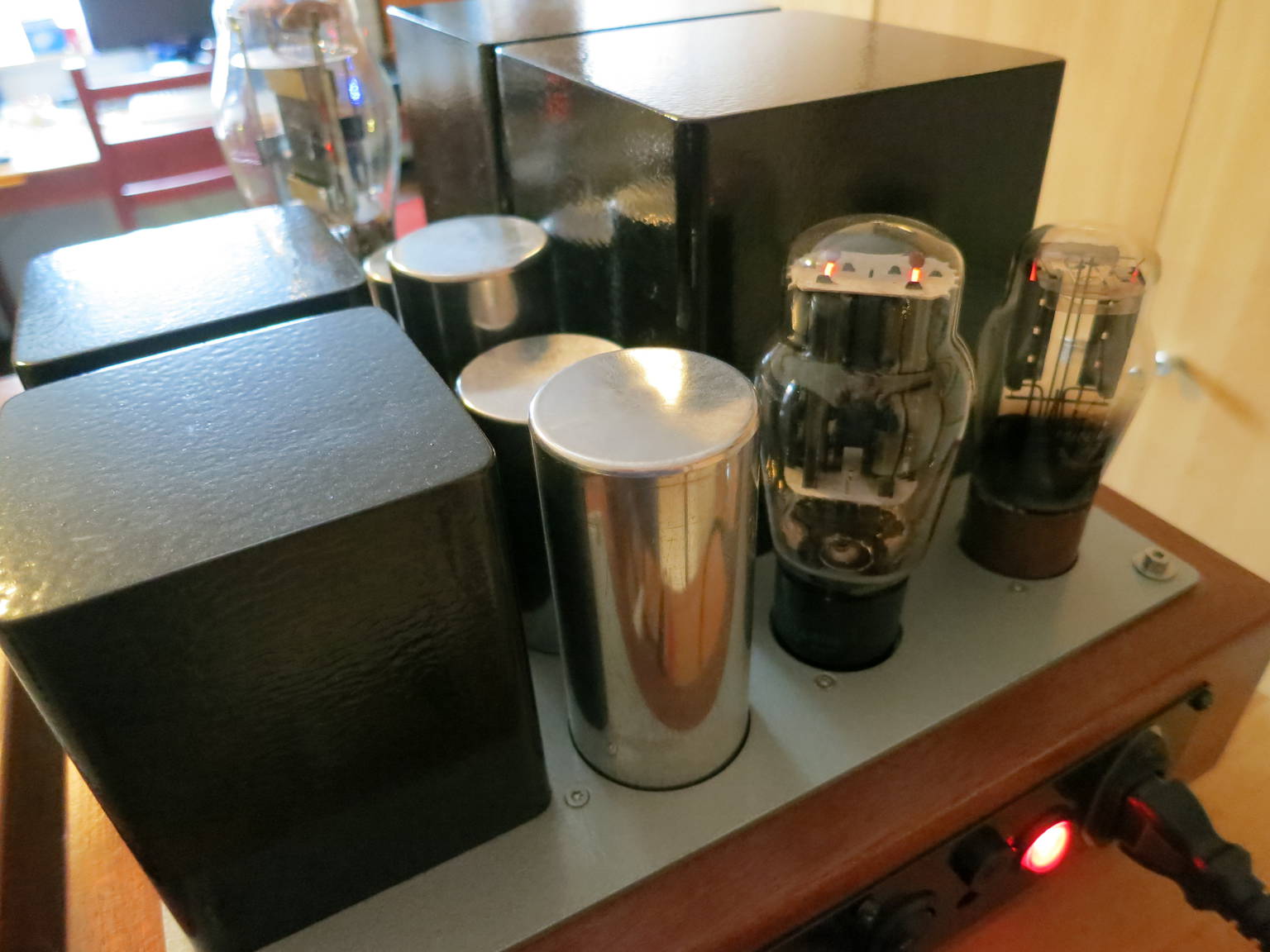

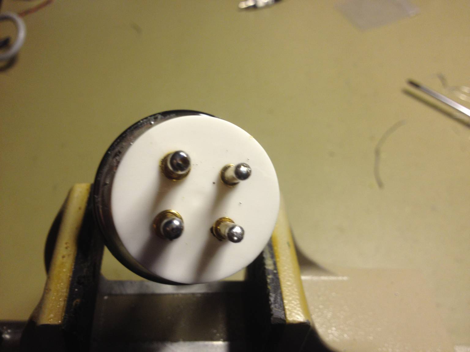

Beetje aan het luisteren naar de set, uitval in 1 kanaal.. terwijl het kanaal uitvalt zie ik ook de ruststroommeter van de 300B op het bewuste kanaal naar 0 springen. Buis gewisseld naar het andere kanaal, gaat even goed, maar probleem verhuisd mee. Shit.... buis naar de eeuwige jachtvelden. Als ik naar de buis kijk zie ik ook geen gloei meer.
Als ik de pin aansluitingen van de buis bekijk ziet het er wat broos uit, niet lekker doorgesoldeert. Kunnen er wel vergulde contacten op zitten met vergulde contacten op de chassisdelen, maar als je die niet goed door soldeert heeft dat ook weinig zin natuurlijk. De pinnen zijn iets open aan de onderkant, soldeerbout erop gezet en wat tin in de pinnen laten lopen. Probleem heeft zich niet meer voorgedaan, dit moet het zijn geweest :rock:

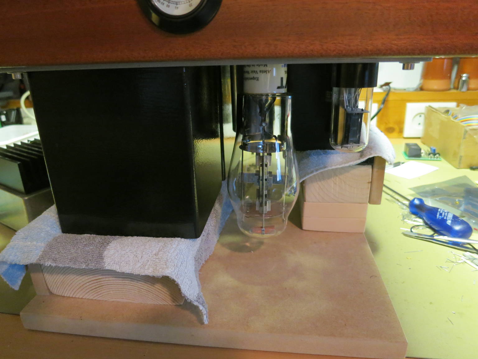

Zie ik nu dat jij buizen in een bankschroef zet???? :shock:
Kees
Berichten: 15179
Re: Preamp Voyager
Nee en nee. Het is 1 buis die niet in de bankschroef zit maar dit als geleidesteun gebruikt. Helaas bracht de Staatsloterij weer niet het gewenste resultaat en kan ik me dat nog niet veroorloven :-)

Ha George, zou zonde zij ja, de buizen zijn amper ingespeeld. Heb op m'n KT88 JJ's gehad, die gaven na een half jaar al de geest. Erop googelen gaf meerdere klachten hierover, zitten nu EH's op die het al veel langer volhouden.. Kan overigens geen verschil in geluid horen.

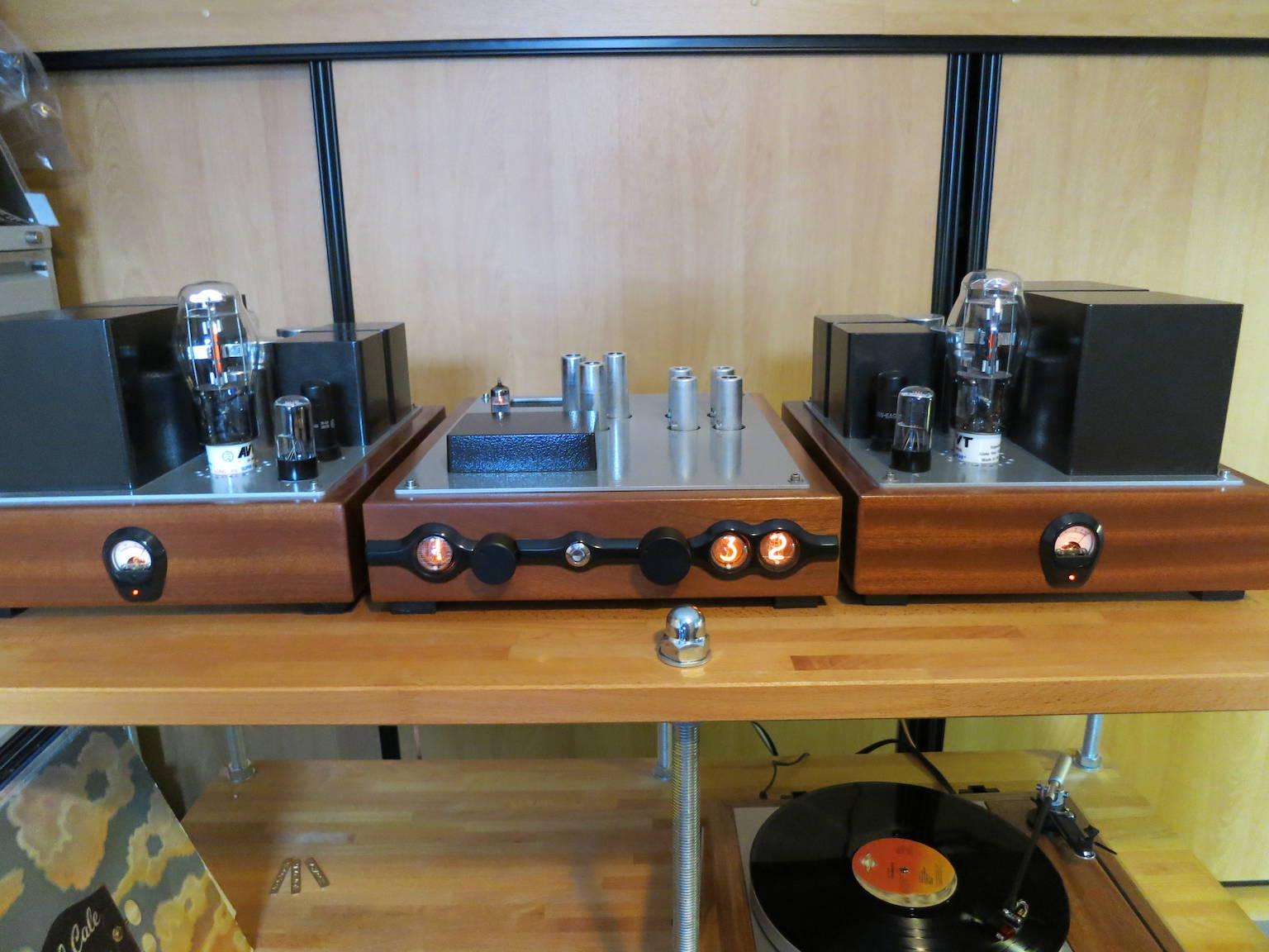

En dan is zomaar het punt daar gekomen dat het project gereed is :D Wat is er de laatste tijd gebeurd, wat achterstallige zaken die steeds maar waren uitgesteld. Maar eens doorgepakt, ik maak in principe eigenlijk altijd een project af en het moest maar eens van komen. Allereerst de eindtrappen, de inschakelvertraging zat hier nog steeds niet in.
Ik gebruik 2 hoogspanningsvoedingen in de eindtrappen, elk heeft een eigen relais gekregen.
Hoe ziet de versterker er nu uit: 6SN7 als eerste versterkende trap met een 6AG7 erachter, waarna een 300B volgt. De 6SN7 en 300B hebben elk een eigen voeding, vanaf de trafo elk een eigen smoorspoel en gelijkricht buizen.
Het 'docking station' kwam weer eens van pas:
Onderkant eronder, die er wat mij betreft de eerste tijd niet meer onder vandaan komt..

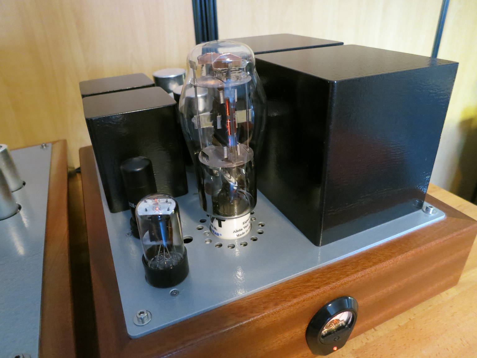

De eindblokken in bedrijf, met aan de achterkant de 2 gelijkrichters AZ1 en 5Z3:
http://forum.zelfbouwaudio.nl/viewtopic ... hilit=300b voor de perikelen rond deze versterker, ook staan hier meetresultaten.

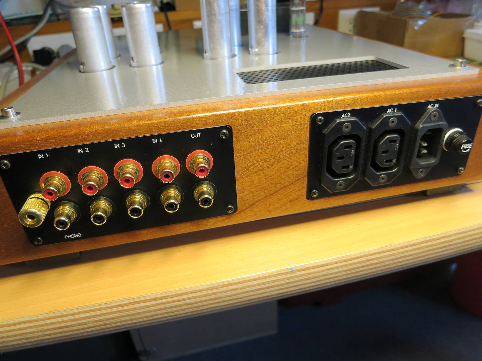

De preamp, picje van de achterkant:

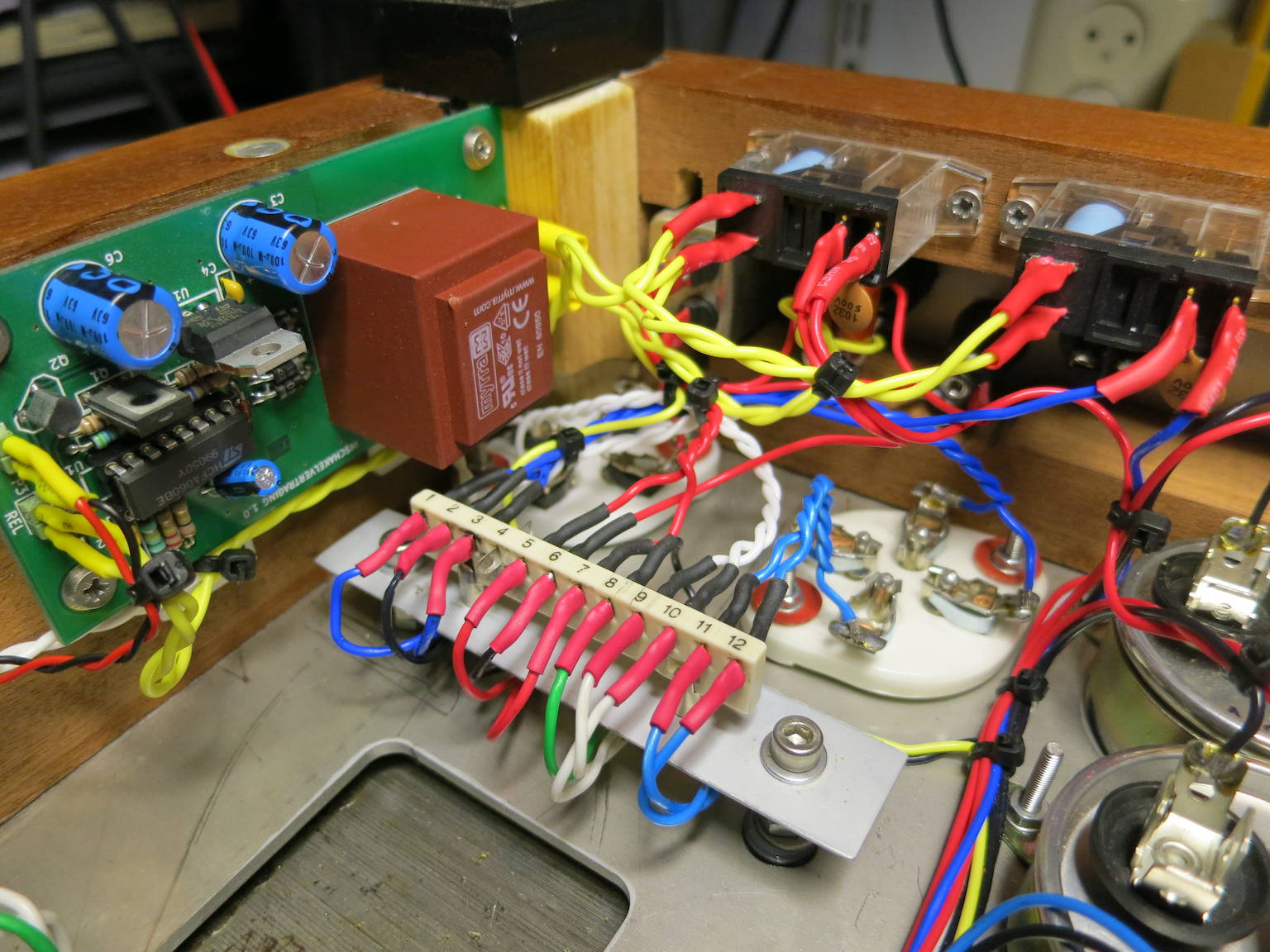

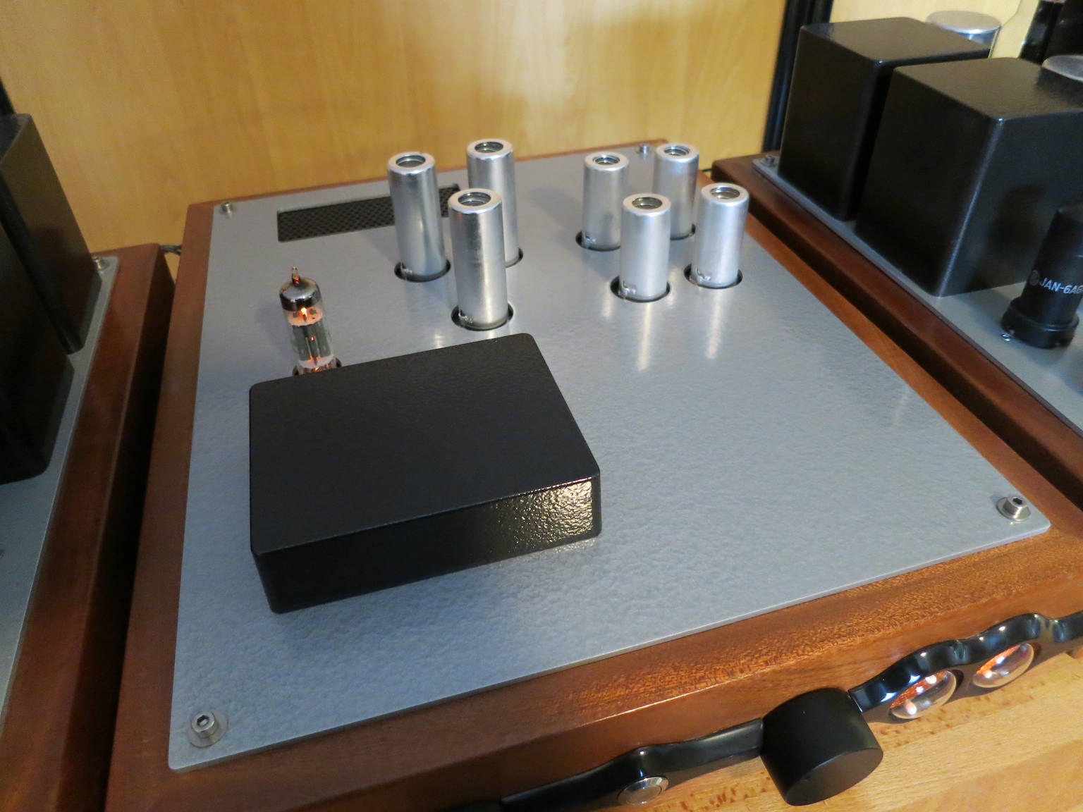

Bovenzijde. Vooraan is het trafokapje te zien, in Hammerite zwart gespoten. De bovenplaat is trouwens ook Hammerite, wat misschien op de foto niet zo overkomt maar echt een mooi effect geeft.

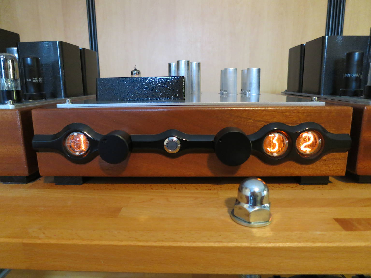

Voorzijde, met de knopjes zwart gespoten. Staat inderdaad mooier dan het alu grijs wat ze eerst waren.. De volumeknop gaf nog wat zorgen. Bleek dat het Corian stukje rechts van de knop iets tegen de knop schuurde. Corian stukje eraf gehaald, iets bij moeten vijlen/werken/polijsten zodat het precies past.

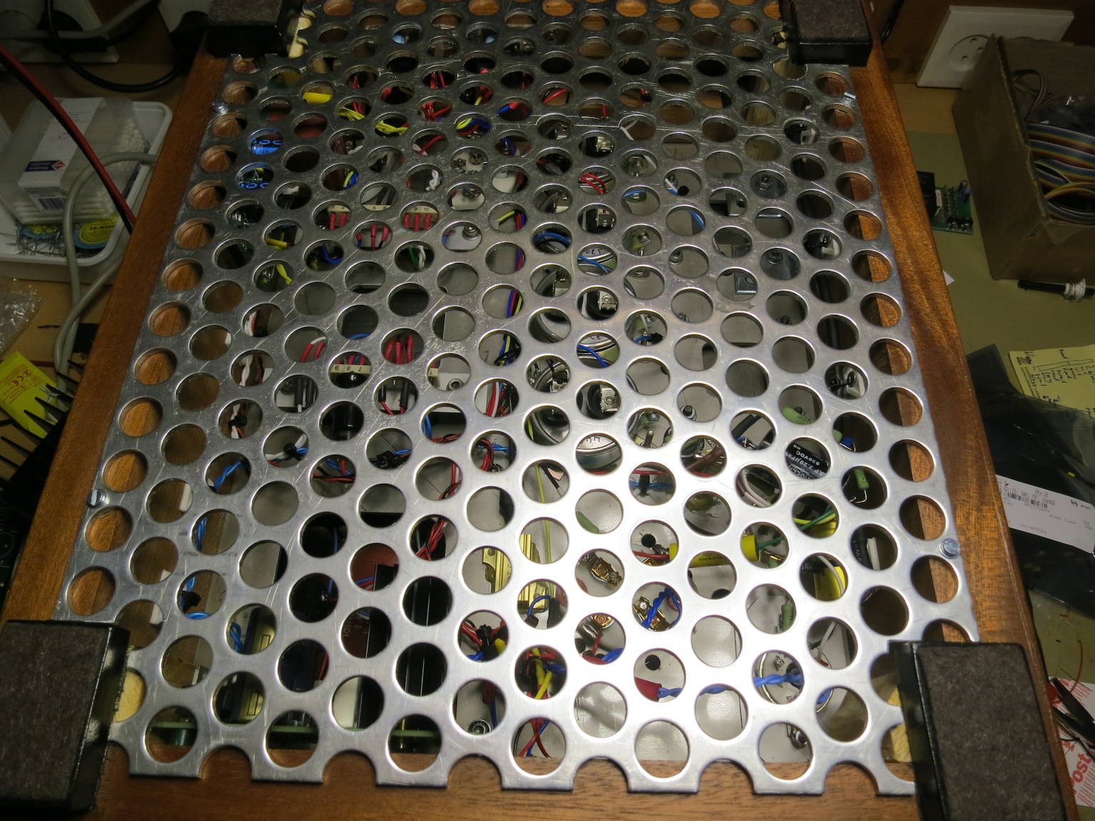

Rooster om de gloeistroom voedinkjes gelegenheid te geven hun warmte kwijt te raken. Gewoon een stukje geperforeerd aluminium zwart gespoten aan de onderkant van de bovenplaat bevestigd.
Wat me nog stoorde waren de priemende blauwe ledjes onder de ruststroom meters van de 300B. Vervangen voor oranje ledjes, om zo een beetje in lijn met de nixies te blijven.
