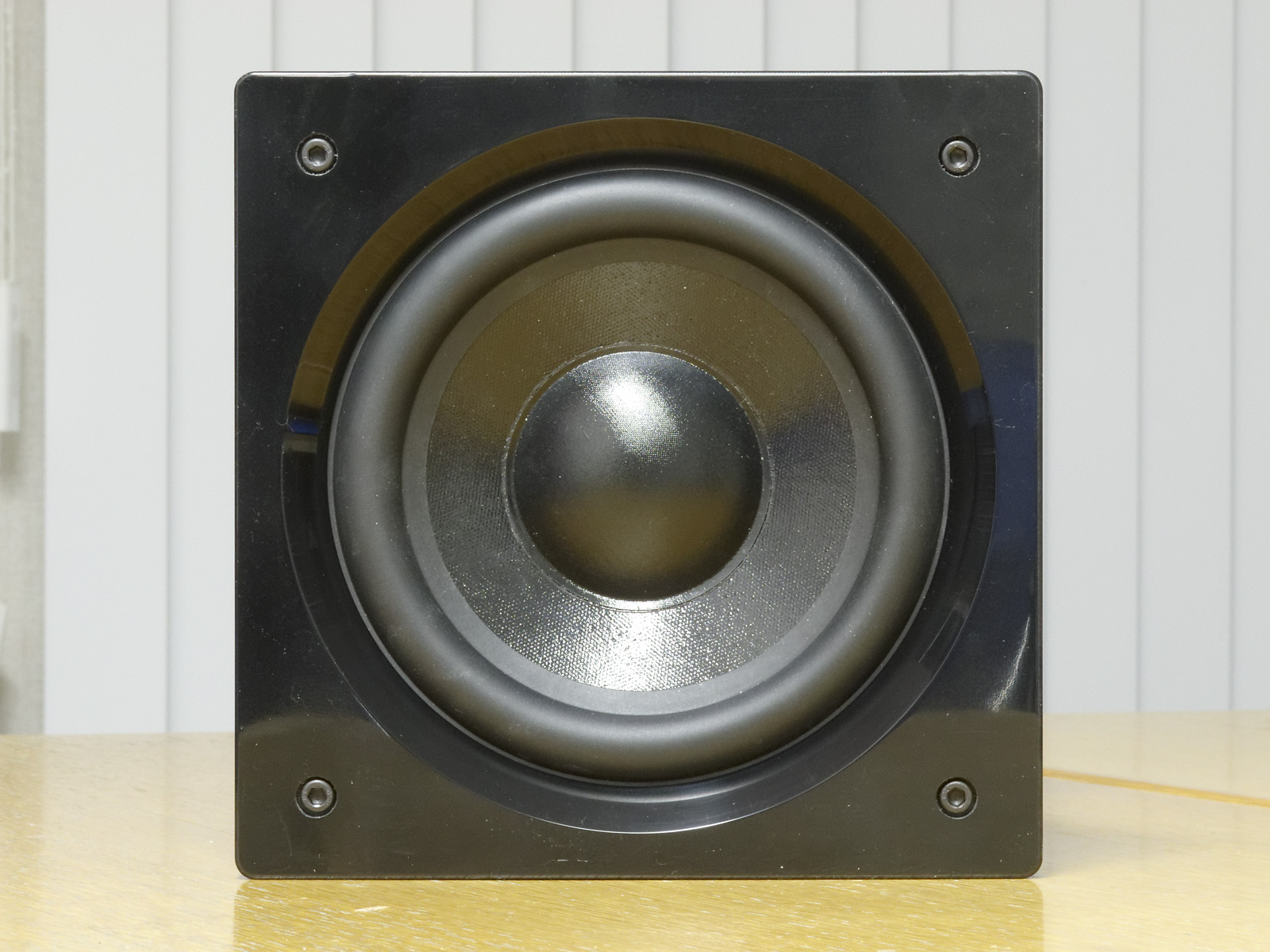

Arno, dit is met een redelijke groothoek gedaan en daarvan klopt de geometrie behoorlijk goed :mrgreen: Door de groothoek krijg je altijd een overdreven perspectief vertekening. Op die manier meten heeft dan weinig zin als het niet exact recht er voor opgenomen is. Kijk ook maar naar de breedte van de afschuining in de voorflens.
B.t.w. de conus van de CSS is recht, die van de Mivoc heeft een ronding naar binnen toe.
Eerst maar eens bezien hoe het klinkt, kunnen we altijd nog reclameren.

Om misverstanden te voorkomen hier nog even de CSS recht van voren en op grotere afstand (voor zo goed en zo kwaad dat even snel ging):
De gamma heb ik i.v.b. met het hoofdzakelijk zwart bewust wat high-key gehouden. De dust cap zit wel een aantal mm naar links maar toch niet zo extreem als het op de andere foto leek.

dat ziet er inderdaad een stuk beter uit.

Ziet er zeeer netjes uit! intussen al wat meetresultaten?

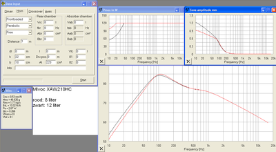

Die 8 liter is ook wel erg krap. Ik begrijp niet hoe je 8" of 10" in minder dan 10 liter laat functioneren. 8dB boost in het gebied waarin vervorming snel oploopt lijkt me niet zo handig. Alleen in geval van 'moet klein' zoals bij B&O.
De power die een CSS Trio nodig heeft en kan verwerken lijkt me wel in verhouding tot prijs en prestatie. De Mivoc kost dan aan 2 kanten minder, driver en versterker kunnen dus goedkoper.
Zo gebruik ik een AM80 en XAW210HC = 135,- samen. Maar dan wel in 12 liter GHP (-3dB 33 Hz) en dat gaat vrij luid.
In 8 liter zit je zo ver van de 30 Hz af dat je dan enorm moet boosten inderdaad.
Komt de vervorming ook door de lucht langs de faseplug? Ik kan me voorstellen dat je dit soort dingen bij een compacte sub goed kan horen en met zo'n open spleet is 8 liter echt een 'risico'.

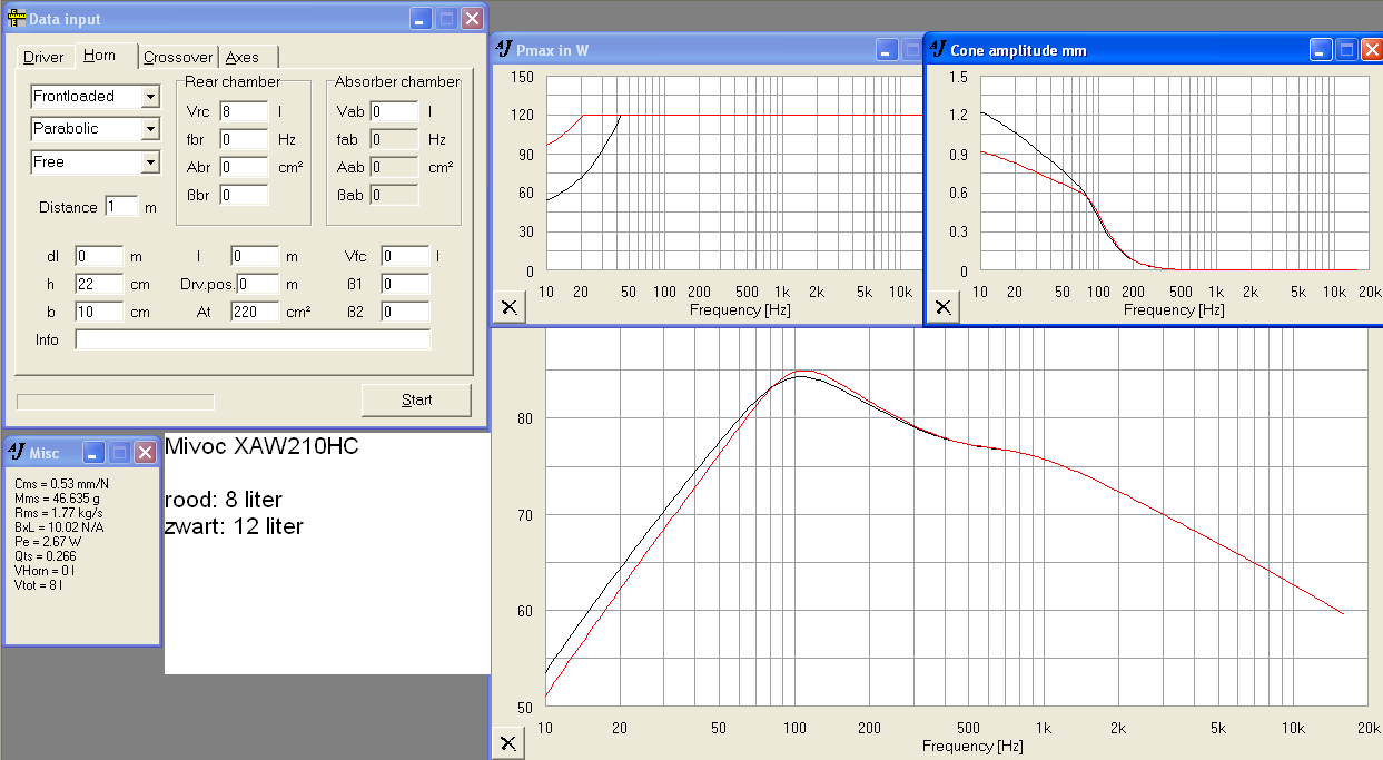

Hier een simulatie, 8 liter is elektrisch volledig 'beschermd' als gevolg van de drukkamer, bij 12 liter de belastbaarheid onder 43 Hz af. De conus uitslag van een 12 liter variant is SUBstantieel groter :wink:
Het is bizar hoe klein je een functionerend GHP subje kunt maken voor deze driver...

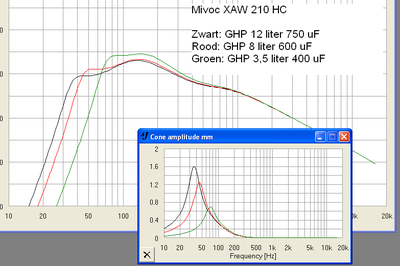

Het is een woofer met een hoge gevoeligheid in compacte kastjes. Echt compact.
5 liter lijkt qua uitslinger gedrag minimaal, kleiner geeft opslingering.
