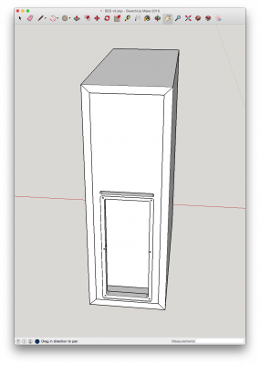

Jag schreef:
Dus ik zou amps in aparte ruimte steken (sowieso aan te raden), met een greepje boven en onder de versterker waardoor dan ook meteen een beetje lucht kan circuleren.
Zoiets voldoende voor koeling/circulatie?

Waarom geen greepje boven en onder de sub amp? Dat is dan ook meteen je koeling.

Hoe bedoel je "greepje"? Dan moet je toch nog steeds iets van sleuven hebben waar lucht in en uit kan? Heb je een voorbeeld?

Ah, zo! :D Dan moet het versterker compartiment behoorlijk groter worden. Wil ik nog iets van intern volume overhouden, dan wordt de kast als geheel te groot, vrees ik.

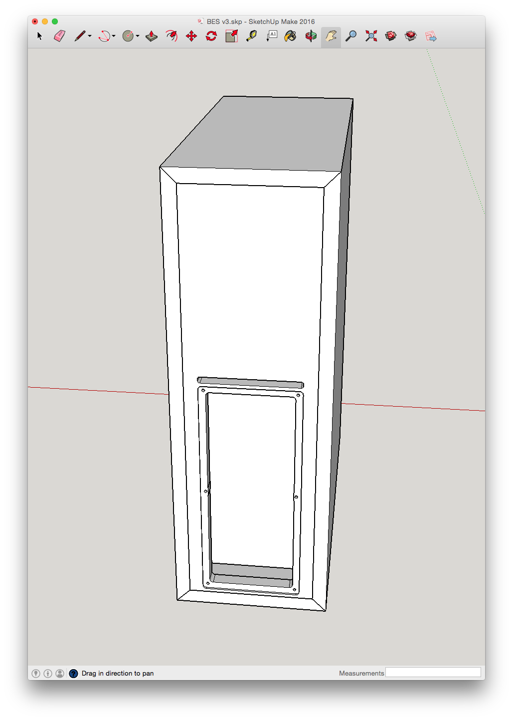

Dan kom ik hier op:
(Veel) groter kan ik het niet maken, vrees ik.
Heeft dat voordelen t.o.v. wat ik eerder had bedacht?

Ik zou dan wel boven en onder een sleuf doen, anders helpt het relatief weinig. Verder kan je in sketchup ook exporteren als .png he? Die al gevonden?
Daarom mijn eerste suggestie.

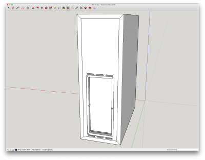

(gevonden, Jag! :goedzo: )
Zo iets, dan. Lijkt zo ruim voldoende te kunnen af-fakkelen.
Mooi is anders, maar het is toch de achterkant... :hide:

Lijkt me hartstikke goed :)
