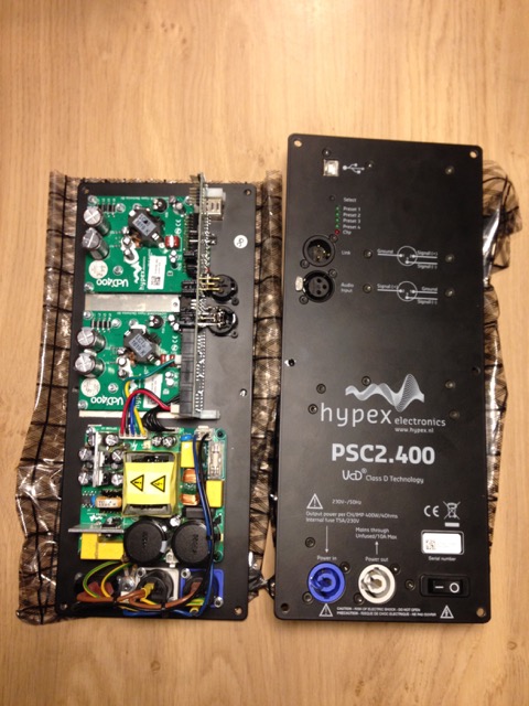

Van de PSC 2.400 had ik begrepen 400 Watt op 1 kanaal, maar als je niet een powertopje maakt maar 2 subs is het goed om te weten dan boven de 500 Watt de voeding de zwakste schakel is. Zo heb ik het uitgelegd gekregen in mijn ultra compacte 3-weg topic. Kortom, 250Watt/ch max bij stereo sub gebruik.

Als je per kant een PSC 2.400 neemt heb je ook nog de optie om zowel de sub als de monitor aan te sturen (hou je dus je huidige versterker over). Dit geeft je meer mogelijkheden om de sub op de monitor aan te laten sluiten. Naast EQ is vooral de delay essentieel.

Is een optie. Maar ik betwijfel of die UcD400 modules beter zijn dan mijn Musical Fidelity A5.5. Bovendien zit dan de redelijke DAC van m'n Emotica UMC-200 permanent in de keten. Weet niet of ik dat wil.

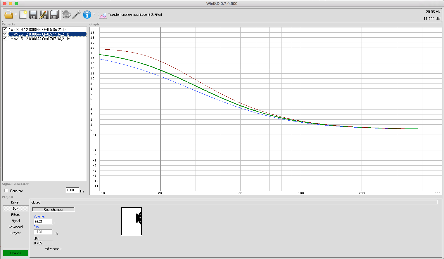

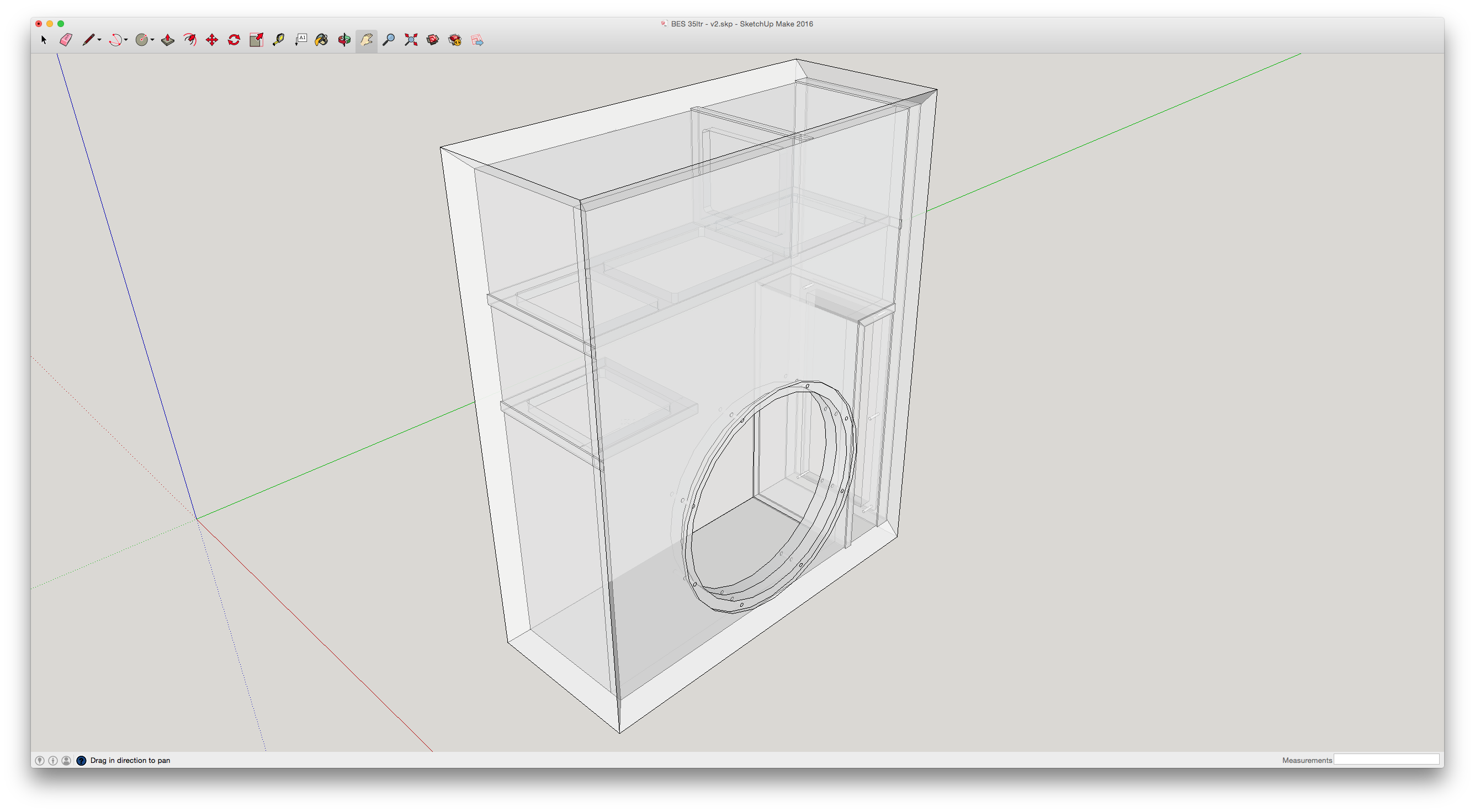

Er is voortgang!
Ontwerp zo goed als klaar! Ik kom nu, bracing meegerekend, op een netto inhoud van zo'n 36,2 liter. Dat resulteert in een Qtc van 0,485. Heeft iemand nog op- of aanmerkingen omtrent de bracing zoals ik die nu voor ogen heb? Mogelijk het versterkercompartiment nog iets vergroten, zodat er ruimte is voor natuurlijke luchtstroom door e.v.t. warmte van de versterkers. Ik heb nog drie simulaties gedaan met verschillende uitkomsten voor Qp voor de Linkwitz Transform. Op het oog valt hier niet veel over te zeggen, anders dan dat het er netjes uit ziet en meer dan hard genoeg moet kunnen. M.a.w. zat head room. En daar hou ik van.

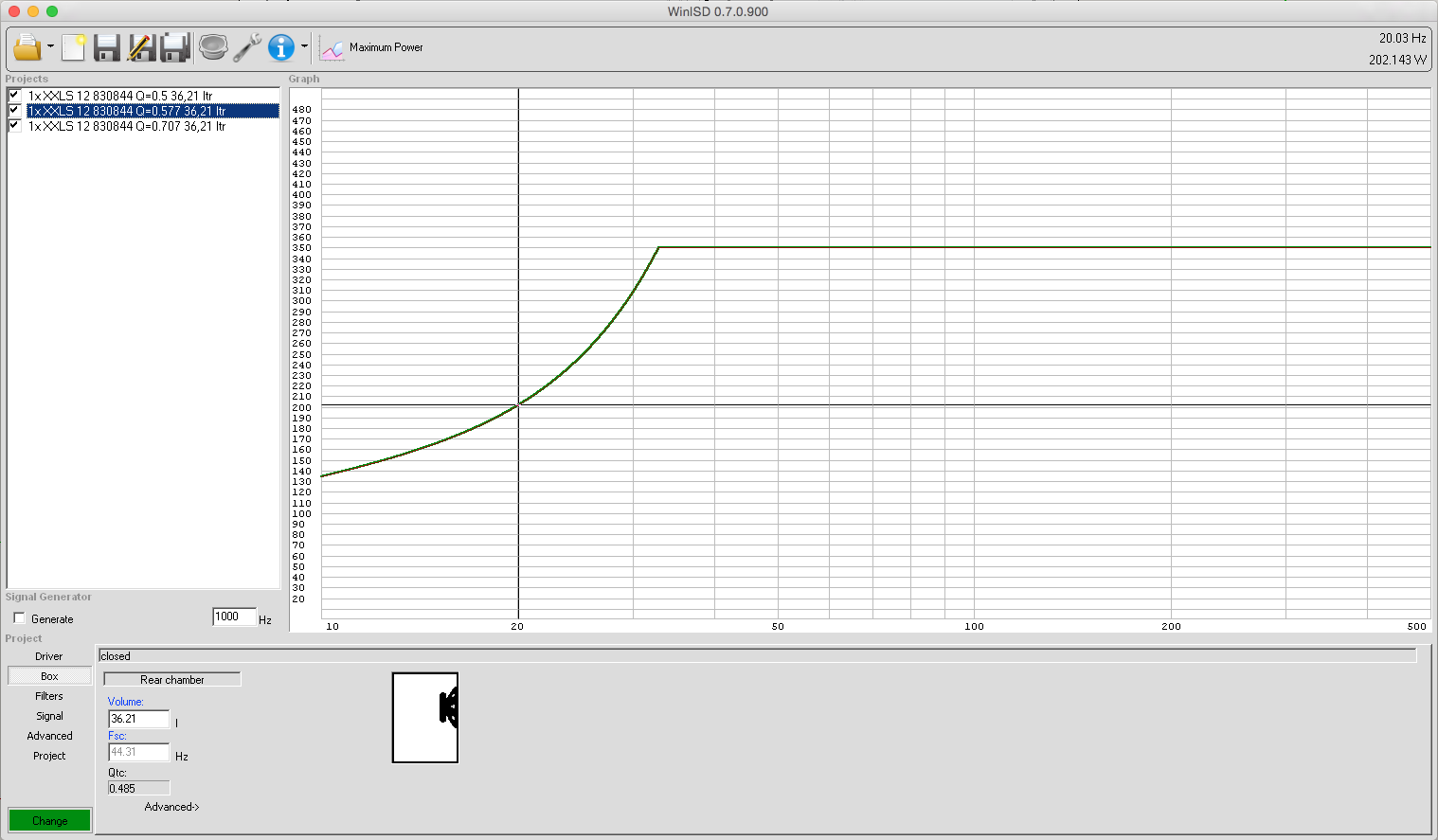

Wat ik niet helemaal begrijp is waarom de Max Power en Max SPL curves voor alle drie de simulaties gelijk zijn, terwijl de gain anders is.
Uiteindelijk is wat telt, hoe het, wanneer het allemaal klaar is en werkt, in mijn ruimte klinkt. Dus die transfer curve en Max SPL en dergelijken zijn leuk, maar slechts grove indicaties wat in theorie mogelijk is, als ik het goed begrijp.

In principe worden deze versterkers niet heel warm / heet, volgens mij bouwt men class-D plate amps altijd in een kleine ruimte.Jamesblond schreef:Er is voortgang!
Je zou achter de woofer wat bracing kunnen maken, zo heb ik dat gedaan. http://www.zelfbouwaudio.nl/forum/viewt ... 5&start=25

Maximale spl kan worden berekend elektrisch of mechanisch.Ik heb nog drie simulaties gedaan met verschillende uitkomsten voor Qp voor de Linkwitz Transform. Op het oog valt hier niet veel over te zeggen, anders dan dat het er netjes uit ziet en meer dan hard genoeg moet kunnen. M.a.w. zat head room. En daar hou ik van.
Of de woofer in een kleine of grote kast zit maximale luchtverplaatsing blijft altijd hetzelfde, x-max x SD, alleen het vermogen wat je ervoor nodig hebt wijzigt.
Klopt 99%.Uiteindelijk is wat telt, hoe het, wanneer het allemaal klaar is en werkt, in mijn ruimte klinkt. Dus die transfer curve en Max SPL en dergelijken zijn leuk, maar slechts grove indicaties wat in theorie mogelijk is, als ik het goed begrijp.
Simulaties geven een weergave van grote kast, beschikbare spl, benodigde vermogen en al dat soort dingen theoretisch.
Wat je uiteindelijk gaat boosten doe je op gehoor, of meten.
In de praktijk is het veelal de ruimte die erg meebepaald hoe het klinkt.
De specs van de woofer, Qms en Rms, vervorming.
En wat ook kan is dat je gesloten kast niet lekker vind klinken, je bassreflex prefereert.

Die psc 2.400 wordt wel redelijk warm. Hij doet ongeveer 25watt idle, maar enkele onderdelen worden best warm. Ik zou zeker boven en onder gaten maken zodat er wat lucht kan circuleren.

Das ook bizar, hij zit op een aluminium koelplaat gemonteerd. Daarvoor zou je toch echt niet in de kast met luchtcirculatie moeten werken. Het is ook geen PA die met gecomprimeerde muziek op vol vermogen gaat spelen...
Anderzijds, Jag heeft het spul in een multisub in gebruik.... Ik zou de papers er op naslaan en alleen ventileren indien dit noodzakelijk is. Die kast MOET luchtdicht blijven. Ik weet niet of je dat lukt met de versterker in de luchtstroom van de woofer.
Re: Staande, slanke subwoofer, als "statief" voor monitor
Het warm worden waar ik het over heb is puur van idle draaien. Er zijn onderdelen die niet met de koelplaat in contact staan die heet worden. Wellicht dat het daar ook echt tegen kan, maar ik vond het een eng idee om dat in te bouwen en een onbekende temperatuur te laten bereiken. Dus ik zou amps in aparte ruimte steken (sowieso aan te raden), met een greepje boven en onder de versterker waardoor dan ook meteen een beetje lucht kan circuleren.

Zoals ik het van plan ben, komen de versterkers in een eigen compartiment. Een kabeldoorvoer naar de drivers zal dus zeer zorgvuldig afgedicht moeten worden. Het speakercompartiment zelf wordt dan dus ook luchtdicht.
Ik zag in de manual van de psc2.400 dat de versterkermodules een temperatuurbeveiliging hebben: per graad Celsius boven 70gr wordt de gain met 1dB verlaagd. Bij 90 graden scheiden ze er mee uit totdat de zaak is afgekoeld tot veilige waarden.
Los daarvan lijkt het me gewoon gezond verstand de boel koeltjes te houden, zo goed als mogelijk is.
Daar staat tegenover dat ik ze waarschijnlijk maar zelden echt aan het werk zal zetten. En wanneer ik beide kanalen van een psc2.400 gebrugd gebruik, verdeel ik de last over twee versterkers, wat evt verhitting nog verder zal temperen. Denk ik...

Zet ze maar eens een tijdje aan, dan Snap je wat ik bedoel

bas focal m180 schreef:Voordeel van gesloten kast is je kan weinig fout doen.
Jamesblond schreef:Dus een ondiepe, hoge en brede kast mag geen probleem zijn?
Bij een interne hoogte van zo'n 58cm (1/4 lambda) kom ik op een eerste resonantie op ca 140Hz. Klopt dat? Met 4e orde LPF op 80Hz zou ik daar (nagenoeg) geen last van moeten hebben, verwacht ik.bas focal m180 schreef:Te hoog geeft een staande golf, in hoeverre dat met een gesloten kast problematisch is weet ik niet.
Dan zit je bijna 24db daaronder.Jamesblond schreef:bas focal m180 schreef:Voordeel van gesloten kast is je kan weinig fout doen.Jamesblond schreef:Dus een ondiepe, hoge en brede kast mag geen probleem zijn?
[...]Bij een interne hoogte van zo'n 58cm (1/4 lambda) kom ik op een eerste resonantie op ca 140Hz. Klopt dat? Met 4e orde LPF op 80Hz zou ik daar (nagenoeg) geen last van moeten hebben, verwacht ik.bas focal m180 schreef:Te hoog geeft een staande golf, in hoeverre dat met een gesloten kast problematisch is weet ik niet.
Je kan ook in de kast aan de onder of boven of kant of beide een plankje schuin monteren, dan is er wel een staande golf die breder is maar kwa intensiviteit vele malen minder.
