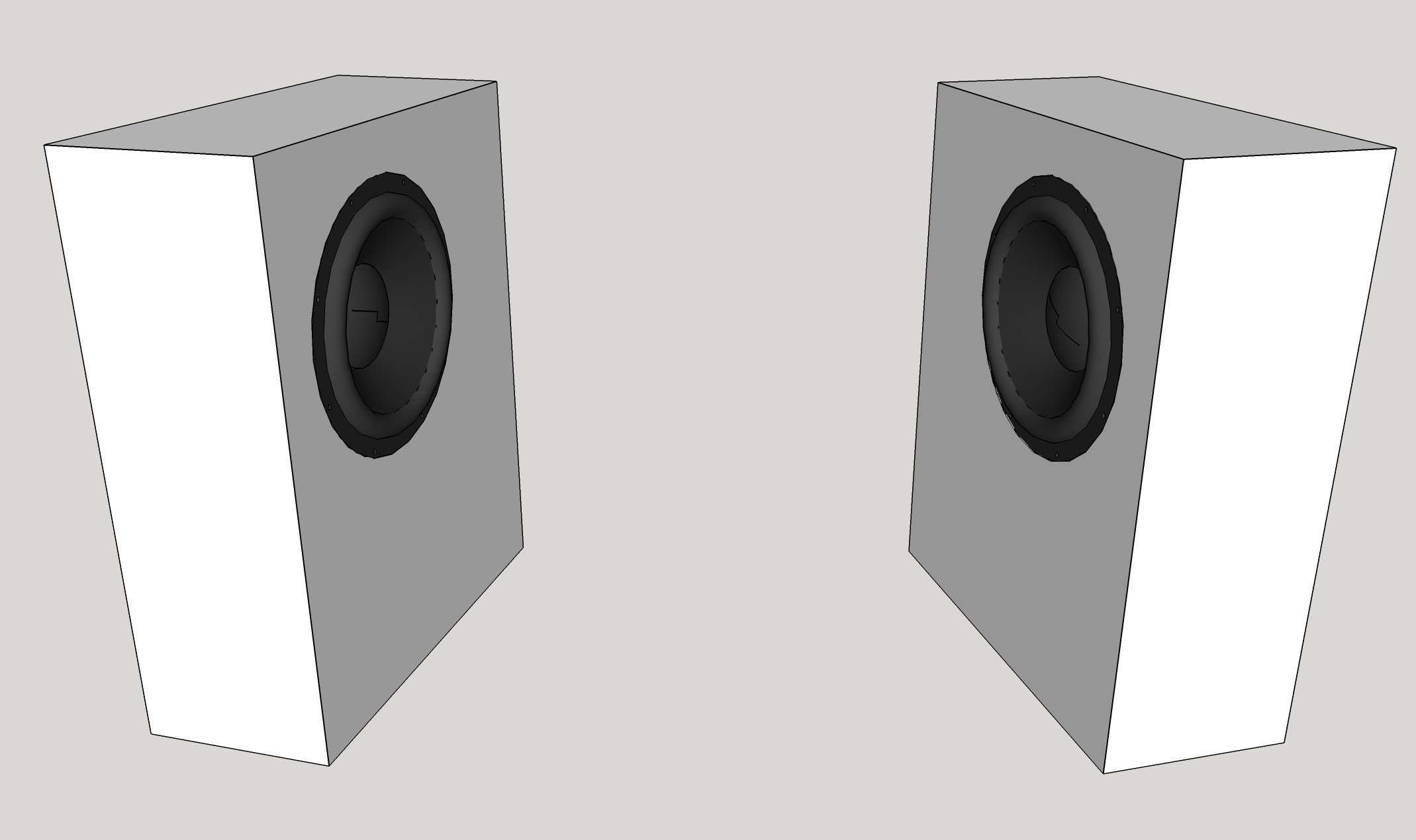

Staande, slanke subwoofer, als "statief" voor monitor
Re: Staande, slanke subwoofer, als "statief" voor monitor

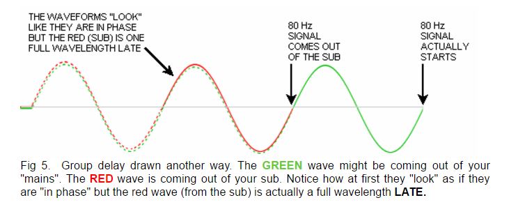

Heb hier dus ook erg lang (jarenKappa7 schreef:Gewoon schuiven met de sub tot dat deze in fase staat.
De hierin geschetste situatie (timing) leek wel erg verdacht op waar ik hier tegenaan liep. Op het moment dat timing in mijn metingen meegenomen konden worden, werd me pas inzichtelijk wat er niet niet lekker zat in de afstemming.

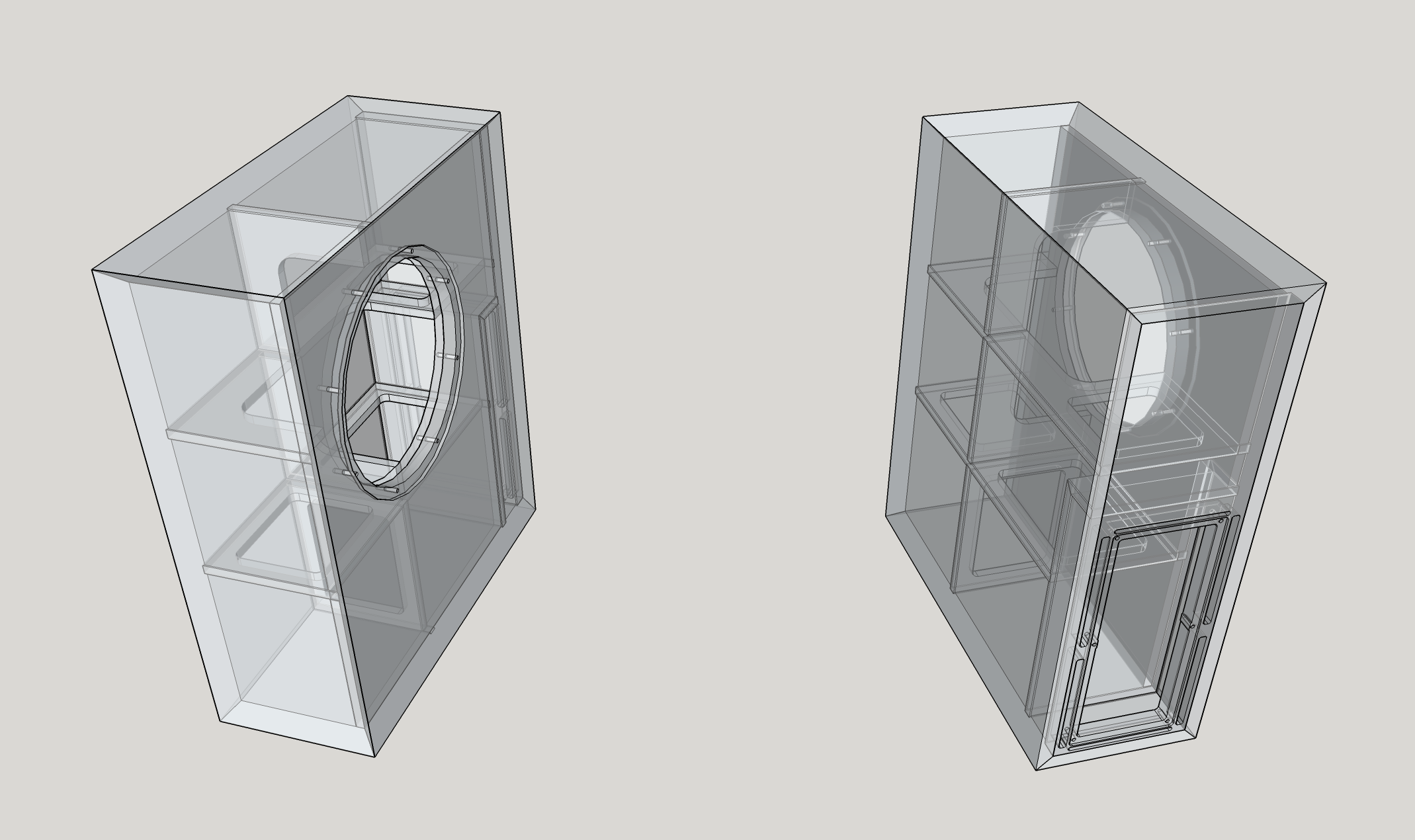

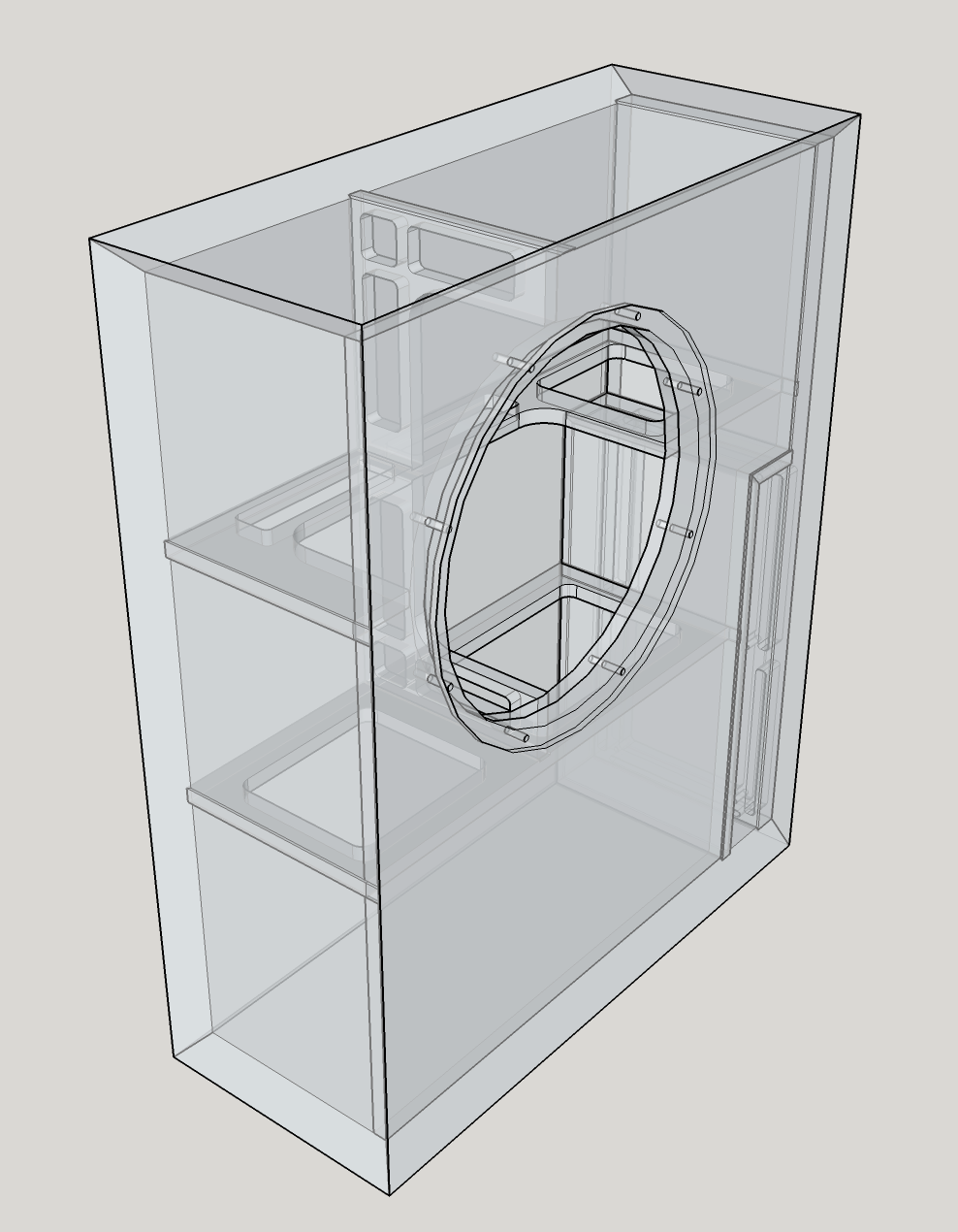

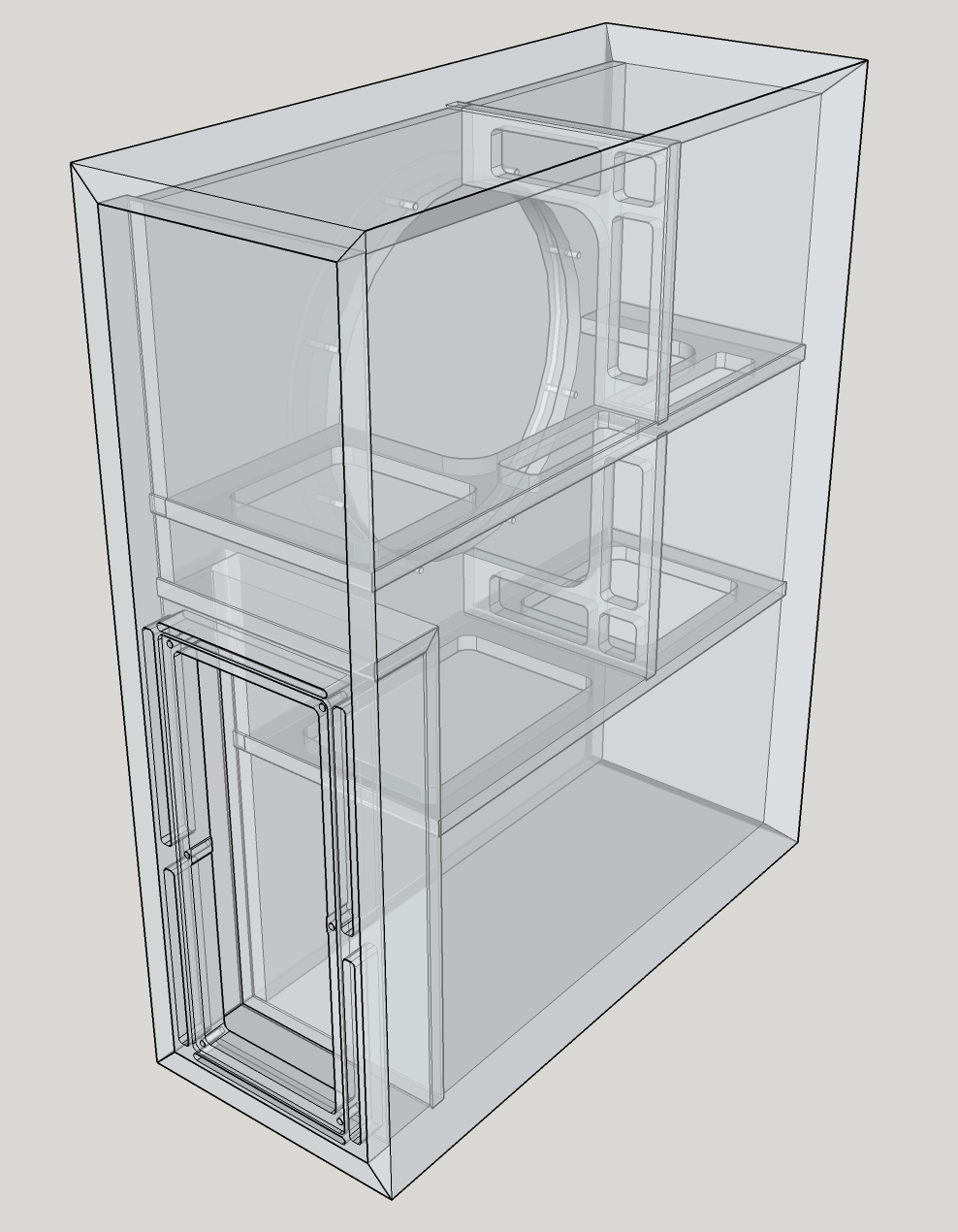

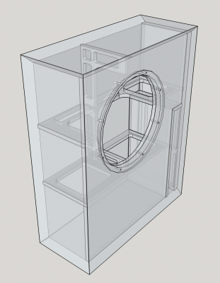

Met wat uitgebreidere bracing kom ik hier op:
Heb nu ook bracing direct achter de driver. Ik denk eigenlijk wel dat dit voldoende is. Wat jullie?
De driver zit nu bovenin, vanwege Wouter's argument dat daarmee de integratie met de toppen wat beter is. Mocht dit me nu niet bevallen, dan kan ik heel simpel gewoon de kast op z'n kop zetten en de driver zit dan onderin.
Enig idee hoe ik nu (al dan niet met behulp van SketchUp) het totale netto volume kan berekenen? Of desnoods de volumes van de losse onderdelen, zodat ik zelf het netto volume van het geheel kan berekenen?
Met een ruwe schatting kom ik op zo'n 40 liter netto.
- bas focal m180
- Berichten: 4328
- Locatie: nijmegen
Je hebt je bracing voorzien van gaten, dan bedoel ik de kleine gaten niet die groten.
In principe hebben die kleine gaten geen functie, optisch mooi maar ik denk dat je beter net als de onderste bracing kan aanhouden, ook simpeler te bouwen.
En de verticale bracing tot onderaan toe maken.
Kast inhoud berekenen en dan zou je elk plankje moeten berekenen, plankje inhoud berekenen en dan je gemaakt gat inhoud berekenen, optellen aftrekken ik ga ervan uit dat je dat zelf kan.
Uiteindelijk kom je op +- X aan liters, het leuke is van een gesloten behuizing dat je één liter meer of minder ga je (niemand) niet eens horen, je Qtc verandert echt maar marginaal mede omdat je een ruime kast hebt en al een lage Qtc.
Je driver moet er ook nog in en dat is ook een geschatte inhoud.

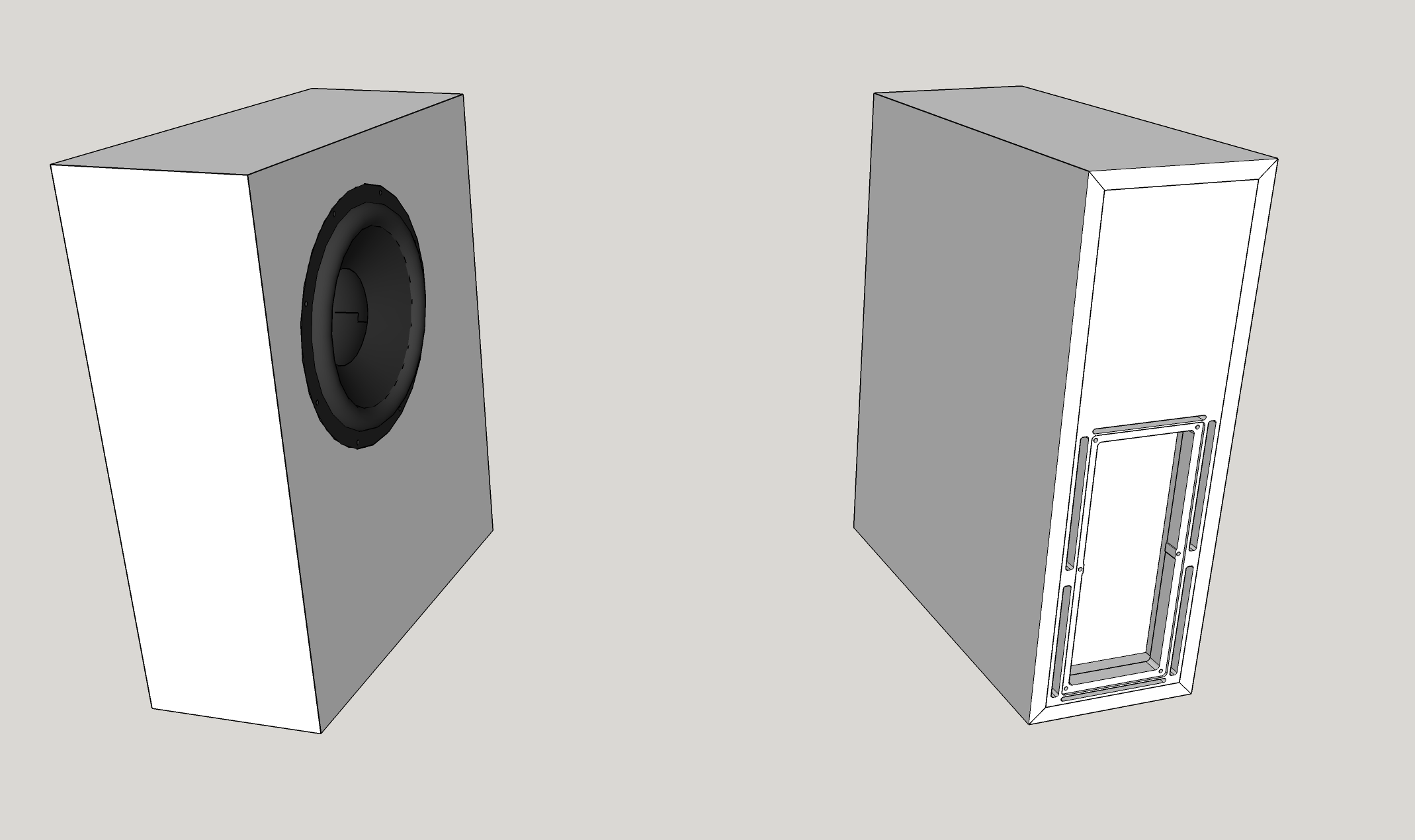

Denk dat ik er wel uit ben, zo.
Dan de hamvraag: is hier iemand op het forum (e.v.t. in of in de buurt van Arnhem) die voor mij een houtpakket wil vervaardigen? Geen fancy materialen, geen lastige maten, vrij recht toe, recht aan allemaal: 22mm en 12 mm MDF.
Lijkt me tof om het helemaal zelf te doen. Maar eerlijk is eerlijk: ik vind het niet verantwoord om voor één klus alle benodigde gereedschappen aan te gaan schaffen. Al helemaal niet tweedehands. Bovendien knap zonde van het geld en moeite als ik zo'n (toch wel) groot houtpakket verpest. Misschien dat ik zelf gereedschap ga aanschaffen als ik bevangen wordt door het zelfbouw virus en nog meer speakers wil gaan bouwen.
Dus: wie wil? Ik wil overigens best wel iets betalen voor die klus. E.e.a. in overleg.

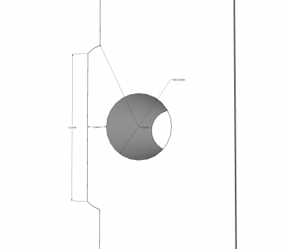

Nog even een vraagje, om problemen later te voorkomen:
Als ik inbusbouten M5 wil gebruiken, heb ik een schroefgat van 5mm nodig... Duh..! Maar kan ik in het hier afgebeelde detail een inslagmoer M5 kwijt? Ik denk het niet... Met M4 moet het ook lukken, maar ruimte rondom het schroefgat kan niet breder, ivm onderdelen op de plaatversterker die "in de weg" zitten.
Iemand een briljant idee voor een oplossing hiervoor? Past een M4 inslagmoer in een 5mm gat?
Wel vast zetten met epoxy ofzo.
Met een beetje pech druk je de moer er uit bij de montage.

In jouw eerdere tekening zie ik dat de platen in verstek zijn gezaagd .... da's toch niet echt 'recht toe, recht aan', ik denk dat jij bij Arno of andere houtwurmen hier op 't forum een bestelling moet plaatsen om het houtpakket te laten maken .... met een handfrees gaat het zeer lasting worden ben ik bang.Jamesblond schreef:Dan de hamvraag: is hier iemand op het forum (e.v.t. in of in de buurt van Arnhem) die voor mij een houtpakket wil vervaardigen? Geen fancy materialen, geen lastige maten, vrij recht toe, recht aan allemaal: 22mm en 12 mm MDF.
Jamesblond
- Berichten: 791
- Lid geworden op: wo 22 apr 2015, 10:55
- Locatie: Arnhem
En ik maar denken dat dat met een beetje zaagtafel zo geregeld is. Hieruit blijkt dus mijn onervarenheid. Over de complexiteit van deze klus zal ik me verder maar niet uitlaten, dan

Klopt niet helemaal. bij een inslagmoer van 5 mm moet het gat moet minimaal 5.5 zijn, eerder nog 6 mm.Jamesblond schreef:Nog even een vraagje, om problemen later te voorkomen:
Je moet namelijk de wanddikte van de inslagmoer ook meerekenen.
Maar ik ben het wel eens met ds23man dat je net zo goed kunt schroeven, denk dat je met 5 x 20 bolkop wel goed zit.

Voor een M4 inslagmoer, 5mm boren.
Paul.
Paul.
- pappaleo
- Berichten: 12415

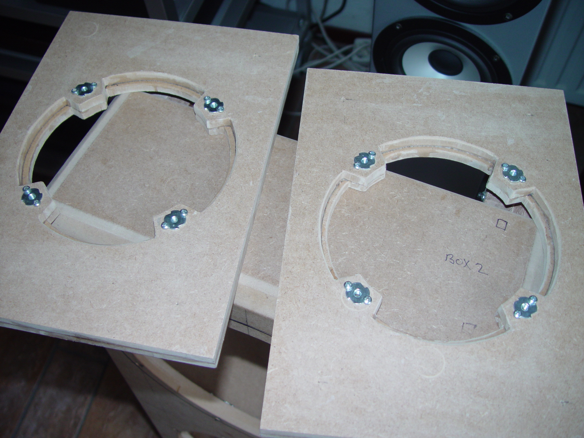

Voor een M5 inslagmoer 6,5mm boren (Isobarix).
En dan nog moest ik ze er met een vuistje inrammen.

Met een vuistje hoeft niet hoor Leo, zolang ik er bij kan en de maat het toestaat pers ik ze erin met de bankschroef.
Als de box al in elkaar zit gaat het ook goed met een lijmtang.
- pappaleo
- Berichten: 12415
Ik heb ze erin gezet toen het nog losse panelen waren. Gaten boren op de juiste plaats. Beetje lijm op de inslagmoer. Paneel op perfect plat vlak leggen en een fikse klap met een vuistje er op, welmet een laagje mdf tussen moer en hamer om de boel heel te houden. Zit perfect en ging redelijk vlot.
- pappaleo
- Berichten: 12415
Het hoeft ook niet, maar het ging wel.pvanlingen schreef:Met een vuistje hoeft niet hoor Leo, zolang ik er bij kan en de maat het toestaat pers ik ze erin met de bankschroef.
+1ds23man schreef:Inrammen?![]()
Ik trek ze erin met bout en een grote ring.
Ik doe dat ook maar dan met een draadeindje, een ring en een moer.AatV schreef:+1ds23man schreef:Inrammen?![]()
Zo voorkom je dat je het draad van de inslagmoer beschadigd. Op deze
manier gaan ze echt niet los.
