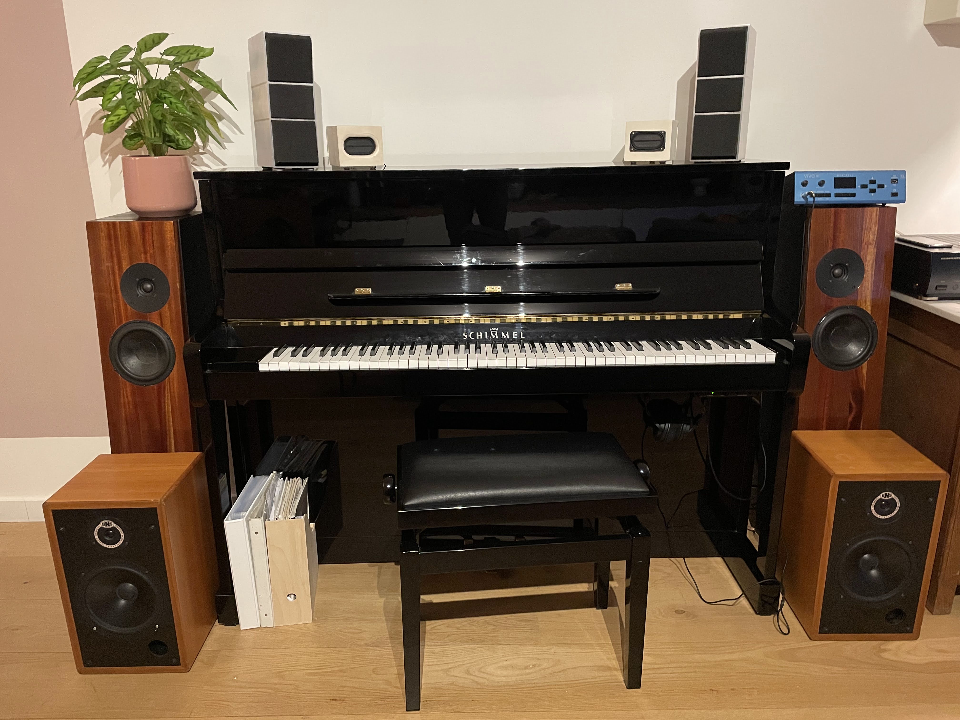

Als ik uitga dat je zelfbouw zuilen redelijk goed zijn en ik kijk naar de foto van de opstelling, dan is het duidelijk, dat je oren heel weinig direct geluid zullen horen, met name wat hoger in frequentie. De lage lange golven komen altijd wel bij je oren, die gaan gewoon het hoekje om.
Denk dat dat de reden is dat er op de positie achter de piano er totaal geen stereobeeld is.
Vermoed dat als iemand drie meter achter je niet al te hoog zit, dat die dan een hele andere ervaring heeft.
Voor het kunnen van plaatsen van geluid en dus het hebben van een stereobeeld, moet er voldoende direct geluid zijn. Als dat niet het geval is en het merendeel is via reflecties, dan krijg je een erg diffuus geluid en is plaatsing lastig.

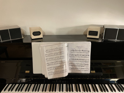

Dag AntonZ en anderen,
Ten eerste leuk dat dit topic blijft doorlopen en verschillende zaken aan bod komen.
Ik begrijp je verwondering heel goed. Eigenlijk off-topic, maar ik heb inderdaad een silent piano gekocht om in stilte te kunnen spelen. Ik was van plan een Yamaha aan te schaffen alleen al voor dit systeem (in mijn ogen een van de beste siltent systemen). Echter kwam ik erachter dat ik niet fan was van de "typische" Yamaha sound. Het Schimmel geluid sprak mij veel meer aan. In de tijd dat deze vermaarde Duitse fabrikant op het punt van omvallen stond heeft Yamaha een aandeel genomen in de fabriek en gesteld dat overleven alleen mogelijk was door inbouw van silent systemen. Schimmel heeft dus een periode pianos gebouwd met officiele Yamaha silent systemen. Echter toen het Chinese Pearl River een meerderheidsaandeel genomen heeft in de fabriek, heeft Yamaha de biezen gepakt en worden er nu geen silent systemen door Yamaha geleverd. Daarom heb ik een oudere Schimmel gekocht met een mechanisch/eletronisch superieur silent systeem maar helaas wel de oudere piano samples. Dus niet de hoogwaardige binaural CFX sample. Yamaha levert (commercieel slim) geen after market silent systemen.
Met behulp van de Dexibell Sx7 (sound module) kan ik wel direct hoogwaardigere samples gebruiken. Nou zijn er 2 mooie bijkomstigheden:
De piano laat zich ten eerste ook akoestisch spelen (dus wel midi uitsturing maar geen demping op de snaren) en simultaan samples uit de module spelen. Dat vind ik persoonlijk leuk, naast dat ik groot klassiek liefhebber ben van piano-stukkken, ben ik ook gek op geluiden van synthesizers. Voor mij twee vliegen in één klap. Ik gebruik dus mijn zware mechanische toetsenbord als keyboard. Dan is het bijvoorbeeld erg leuk om Ray Manzarek's Riders on the storm te spelen op een gesampelde Rhodes Piano.
Daarnaast is de piano echt een luid instrument in een woonkamer, soms vind ik het gewoon prettiger om iets zachter spelen zonder koptelefoon op. Voor mij is zonder koptelefoon luisteren veel belangrijker dan ik in eerste instantie dacht. Dit staat natuurlijk los van de technische superiore klankbeeld dat veel goedkoper met een hoofdtelefoon te halen is. Er speelt dus meer dan high tech reproductie van het signaal. Om eerlijk te zijn is dit overigens geen optie die ik overwogen heb bij het kopen van een silent systeem, maar gaande weg ontdekt heb. Daarnaast wil ik in een later fase via de PC of ipad een "garageband" o.i.d. gaan koppelen dat ik beats en ondersteunende akkoorden kan afspelen, zonder een extra keyboard in de woonkamer te hebben. En is dit dus een belangrijke driver om zelf een actieve monitor te bouwen.

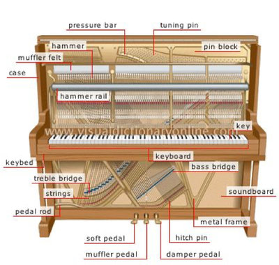

Misschien leuk voor een enkeling:
Basiswerking Forte Piano
Bron: https://nsafestival.co.za/ De speaker van een piano is in beginsel de zangbodem (soundboard) dat aan de gehele achterzijde zit. Via de bruggen maken de snaren contact met de zangbodem. In mijn optiek is de piano een hele grote mono speaker, maar door de fysieke grootte ten opzichte van de gebruiker en de resonanties die meespelen op de verschillende octaven en behuizing is de beleving direct achter de piano natuurlijk anders dan een puntbron. Daarom begrijp ik nu wel na opmerking Wouter over PA audio (dacht altijd dat dit voor Prof. Audio stond), leuk dat ik nu weet dat dit public adress staat. Begrijp ik goed dat ik een grotere ruimtes stereo niet interessant is voor een piano versterking, en in combinatie met een band of orkest als enkel signaal versterkt wordt. Maar voor de pianist zelf een hele andere beveling is.

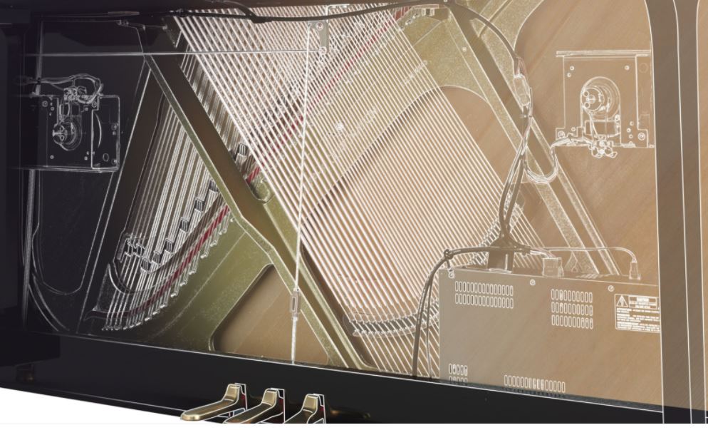

Daarnaast heeft Yamaha sinds kort een systeem ontwikkeld waarin een electromechanische driver (net als speakerunit), de zangbodem laat trillen waardoor er stiller piano gespeeld kan worden met de originele zangbodem van de piano. Maar dus ook andere sample geluiden via de zangbodem versterkt kunnen worden. Zelf vind ik dit een geniale vondst.
Transacoustic System Yamaha (bron: yamaha.com) Driver unit TA systeem Yamaha (bron: yamaha.com)

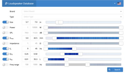

Als CSD ongeveer weet welke diameter hij kwijt kan dan, dan kan hij altijd nog op de "loudspeaker database" kijken.
http://www.loudspeakerdatabase.com/
Komen soms best leuke suggesties uit om eens verder te bekijken. Gewoon range van diameter kiezen, zeggen dat fRes b.v. beneden 45Hz moet zijn, bepaalde maximale Vas en minimale Xmax en kijken waar die mee komt.
Soms zijn dat drivers van 300 euro, maar vaak zit er ook wel wat leuks tussen voor 50 euro of zo. Dan shortlist maken wat globaal aan eisen voldoet en binnen budget. vervolgens met WinISD wat simuleren en op testen en reviews googelen.

O ja, voor gesloten zijn maar een paar parameters echt van belang. Er zijn een hele zooi parameters en sommige hangen ook weer van andere af. Je kan niet echt de ene parameter los veranderen, zonder dat iets anders mee zal veranderen.
Bijgesloten een excel bestand voor een gesloten systeem. Als je Qts, Vas en Fres weet en je kiest een kastinhoud (Vb) dan geeft de spreadsheet je de Fb en Qtc. Je kan ook een gewenste Qtc opgeven en dan wordt Vb en Fb berekend. Je kan dan snel drivers onderling vergelijken als ze in een gesloten behuizing van een bepaalde inhoud geplaatst zouden worden.
Dit zegt verder niets over de gevoeligheid van de driver, de Xmax die de driver heeft etc. Maar is meer een eerste schifting, voordat je met b.v. WinISD drivers gaat simuleren. Het geeft alleen aan hoe laag een driver kan komen in een gesloten behuizing van een bepaalde omvang en wat de Q van dat systeem dan zou zijn.
Over het algemeen streven we naar een systeem Q van 0,7 of lager, maar aktief met een linkwitz transform is daar wat aan te doen, maar dit kost dan wel versterker vermogen en de driver moet dit vervolgens ook aan kunnen. In de praktijk verlaag je dus de max SPL van het systeem, zodat die wat verder doorloopt in het laag.

Eens met je opmerking over T/S, ter controle prima maar ik ga dat echt niet doen. Mijn meting is nooit zo betrouwbaar als die van een professional. Ik lees altijd wel de testen in bijv. bladen, Hobby Hifi, Klang+Ton en bijv online bijv. Audio Express. Dat lijkt me wel wijs, aangezien sommige fabrikanten er niet reproduceerbare specs op nahouden.jvenema schreef:Hoe nauw het een en ander steekt met een basreflex systeem weet ik even niet, daar kunnen anderen wellicht wat over vertellen. Ik heb die niet echt gemaakt en me daar dus niet zo in verdiept. Maar voor een gesloten systeem is het precies nameten van de TS parameters niet zo van belang in mijn ervaring.
Een heel snel lijstje die ik gemaakt heb voor mezelf, om heel snel een idee te krijgen van een basreflex formaat & afstemming:
Qts ......% Vas..........Fb
0,25......x0,28.........fb = fs
0,30......x 0,5...........fb = fs
0,35......x 0,66........fs x 1,1
0,40......x 1,0.........fs x 1,1
0,45.....x1,5...........fs x 0,9
0,50......x2.............fs x 0,8
liever nog (maar de regelmaat is vrij goed te onthouden zoals boven beschreven):
0,5........x 2,2...........fs x 0,78
% Vas geldt als kastinhoud
Fb geldt als afstemfrequentie van de poort/box
Alleen zul jij dit niet nodig hebben, want je gaat waarschijnlijk gesloten bouwen en corrigeren met DSP.
Dan kijk je naar de Xmax en de fs van de woofer je wil niet ver onder zijn eigen resonantiefrequentie gaan boosten. En Xmax is wat je maximaal aan geluidsdruk kunt opwekking, daarbuiten moet je het niet verwachten (vervorming als je het met boost al voor elkaar krijgt, want de aandrijfkracht neemt buiten Xmax af).
Ik denk dat goedmoedige luidsprekers de voorkeur verdienen, want dan heb je tenminste niet ook nog nare karaktertrekjes om rekening mee te houden. Kun jij je richten op de positie van de luidsprekers en hun volume op die plek. Daarna volgen overgangsfrequenties/EQ's.

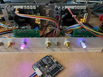

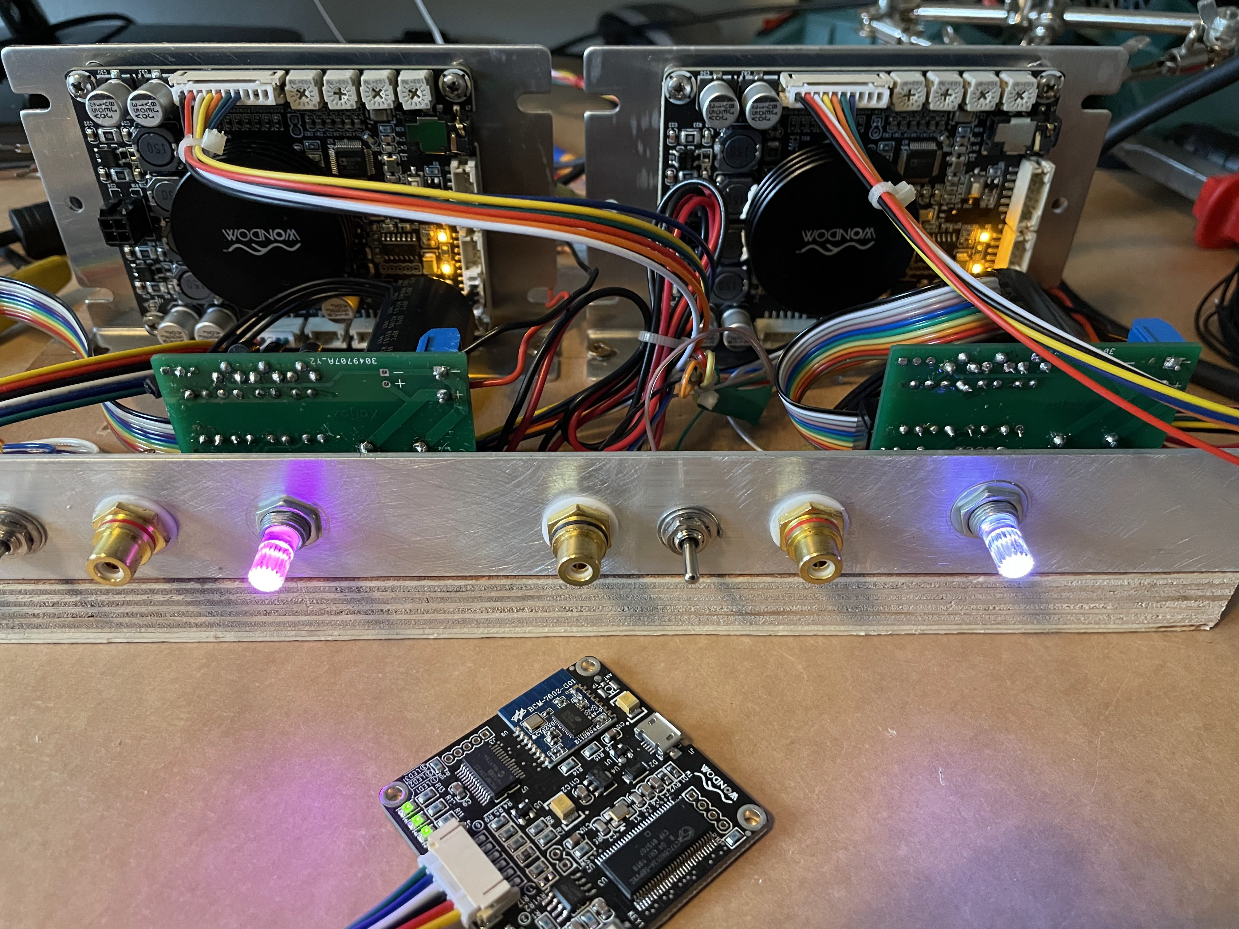

Na een paar weken stoeien met electronica en bouw van breedbander "melkpakjes", heb ik wat opstellingen getest rondom de piano.
Project 1: De Class D plate amp staat als kleine testbench opstelling met 2 x WONDOM JAB3 DSP met cross-over ingesteld voor 2 weg systemen.(zie foto) Daarnaast probeer ik er ook een stereo test opstelling van te maken in Sigma Studio, dit is nog vrij nieuw voor mij. Maar door veel ondersteunig van JVenema ben ik al verder gekomen dan gedacht op electronica gebied en heb daardoor ook de plate goed werkend. Dank daarvoor!

Project 2: beluisteren speakers op verschillende positie rondom de piano. In de plaats van de Linn toren, heb ik een oude Marantz PM-52 aangesloten op de L&R output van de klankmodule.
1e set-up: DIY Scanspeak revelator tweeter met SS woofer. Speaker niet geschikt voor plaatsing rondom de piano. Door incorrecte positionering komen de speakers geheel niet tot hun recht.

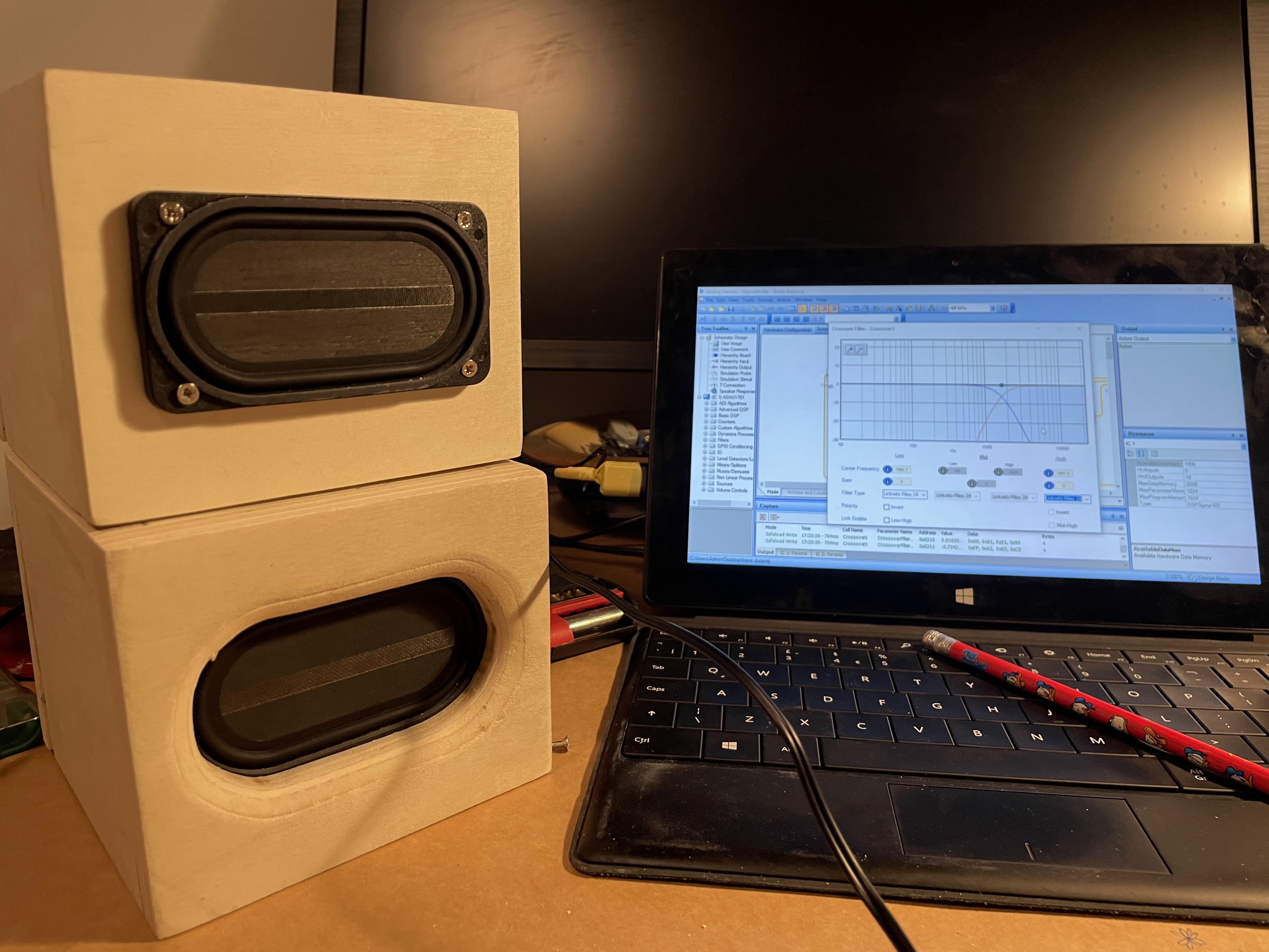

2e set-up: Visaton SC 5.9 FLX (8ohm). Zeer ondiepe inbouw mogelijk. Eerst maar eens los aangesloten. Was al gauw duidelijk waarom inbouw nodig was. Wel gaf het inklemmen tussen een paar plankjes een verbazingwekkend verschil in volume.
3e set-up:

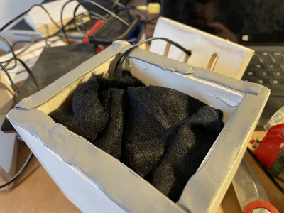

3a)Zelfbouw Visaton SC 5.9 FLX (8ohm). Door Qts 1.41 open achterkant gemaakt en gedempt met polyester vulling. Door de vlakken conus een goed afstraling rondom. Maar gemis aan laag, wat vrij logisch is met deze units. Maar ik mis ik ook openheid in het hoog, bedoelende dat er helderheid mist, alsof de hogere frequenties afwezig zijn).
3b) ik heb de speaker ook nog onder het toetsenbord geplaatst. (dit is ook de locatie waar veel digitale piano's hun breedbanders hebben zitten (en afhankelijk van de prijsrange, nog verder worden uitgebreid met woofers).
Ook heb ik de speakers in de klankkast geplaats vlak on de openstaande klep van de piano. Geluidskwaliteit werd iets minder, maar het grote voordeel in dit geval, de speakers waren niet meer zichtbaar.
3c) Om het laag kracht bij te zetten, heb ik als tweede set een paar oudere BNS speakers met ge-upgrade woofer en recoiled/capped frq. wissel aangesloten, liggend in een hoek op de grond richting de oren geplaatst. Het geluid wordt meteen als voller ervaren en om mij heen, in de basis net zoals de akoestische piano. Alleen zeker nog niet voldoende.
4) In de tussentijd viel mijn oog op een set vintage speakers (ik viel op de behuizing: gegoten aluminium) BEOVOX CX100 (100 watt). De speakers staan niet bekend als High Fidelity, maar ze zijn zeker niet slecht. Ze waren ook netjes ge-refoamed, dus dat was ook mooi meegenomen. Staan bekend om goede vocale eigenschappen. Ze zijn niet extreem groot, dus ideaal om eens uit te proberen op de pianokast.
In combinatie met weer de BNS speakers erbij klok dat geheel aardig. De speakers op de grond zijn verre van praktisch en dus gaan niet helpen bij een oplossing voor mijn probleem.
Conclusie: geluid bevalt prima in het middengebied. Aangevuld met de 8" inch woofer van de BNS, werd het een
nog een stuk beter in het laag. Maar het ziet er niet uit.
Ook met Wouter een aantal gesprekken gehad over speaker selectie. Mijn conclusie: ik moet gewoon beginnen.
