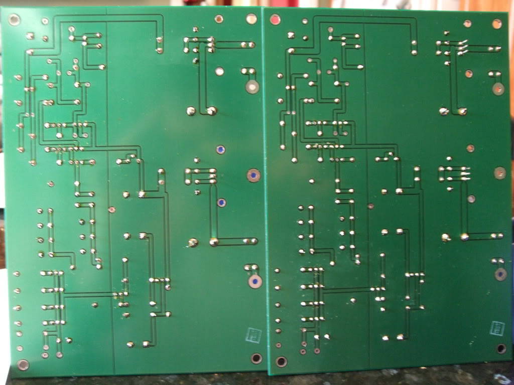

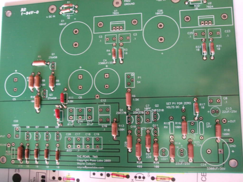

Voor de lay-out en breedte van de sporen op het bord heb ik mij laten inspireren door de originele borden van Pass.
Hier zijn er goede foto,s van te vinden.
http://www.htaudioforum.com/general-dis ... stage.html
Wat ik heb gedaan is de spanning regelaars verwijderd en het bord omgevouwen zo dat het op een compact 10x10 printje past.
Voordeel is ook dat de aansluitingen voor de in en uitgang aan de zelfde zijde zitten.
Dit houd de bedrading lekker kort en overzichtelijk.

Voor toepassing van hoeken van 45 gr. bestaat nog een reden:
  • bij mechanische belasting (vallen, stoten, uitzetten/krimpen door veranderende temperatuur, alsmede door luchtvochtigheid bij combinatie met hout) ontstaat vanuit een scherpe hoek vrij gemakkelijk een haarscheurtje. Zowel bij constructieve verbindingen als bij een vlakke koperbaan op een PCB.
Klopt. Een goede pcb bakker kan 0.1mm sporen maken, en als je een echt goede bakker hebt kan 0,08/0,07mm zelfs nog, daar geldt dit. Maar bij de breedtes waar wij hobbyisten ons in begeven geldt dit niet.
