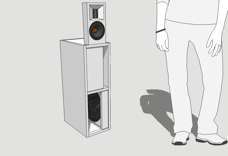

Waarom ga je niet voor een andere middentoner? Met een W-frame als je heel laag wilt of met een rechte baffle?
architect
Berichten: 1547
Locatie: Friesland
Re: OBX
Bericht door architect »
markbakk schreef:
Waarom wil je nu een OB bouwen met van die zijflanken? Geeft een hoop akoestische ellende, Ronkel wees daarop al. Als je een boxvorm wilt, kun je beter een box volgens gesloten, BR of transmissielijn-principes bouwen, denk ik.
2x12"+10" is best veel Sd, volgens mij is dat wel iets goeds voor een open baffle
met 2x15"heb je meer sd, dat is ook mooi
de 2x12" zitten bij 100hz al op -3db en dempen elkaars beweging
resonanties zullen dan toch minder een probleem vormen en ik heb nog de optie van dempingsmateriaal en perforeren van de kast
de fr125s heb ik hier liggen, vandaar en aangevuld met een visaton w250s4 gaat er niet veel mis, mogelijk kan ik dan een echte midspeaker pakken, maar goed ik heb hem dus liggen hier en op zich klinkt deze toch prima?
maar goed veel twijfels dus en ik heb zelf ook niet heel goed inzicht in deze materie
Ronkel
Berichten: 2182
Re: OBX
Bericht door Ronkel »
Het gaat om de resonantie van de lucht in het U-frame, niet om vibraties van de constructie. De U-vorm van de baffle is het probleem, hoe dieper de 'U' hoe lager de resonantie. Daar valt alleen omheen te werken door de U niet te diep te maken of de driver in het U-frame niet te hoog in te zetten.
En vergeet trouwens de Boxsim simulatie, die lijkt niet op wat er werkelijk gebeurt.

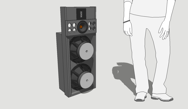

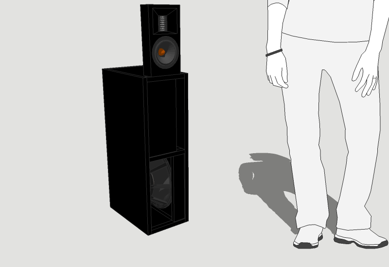

Nou misschien dat dit ontwerp meer geschikt is.
- nette slanke zuil
- fr125s bovenin geholpen door eton er4 en onderin door 2 stuks 12 inch
- baffle van fr125s mooi smal, dat pakt goed uit in boxsim
- er4 achter baffle gemonteerd voor betere uitlijning met fr125s
in perspectiefzijkant
frontaal
frontaal
zijkant
zijkant
Laatst gewijzigd door architect op di 23 apr 2013, 22:02, 1 keer totaal gewijzigd.
Vinculum
Berichten: 3206
Re: OBX
Bericht door Vinculum »
Tipje: Als je in plaats van zwart in Sketchup kiest voor Charcoal (1 tint minder zwart) dan is het duidelijker te zien. Of nog beter, 1 foto zonder kleur en 1 in kleur.
Nu is het bijna niet te zien wat voor kastcontructie het is.
Wat ik er van kan zien is het een mooie slanke speaker met mooie drivers (die frs125 heeft altijd hoog op de verlanglijst gestaan maar nooit van gekomen). Ik hou deze in de gaten. +1
edit: wat is de hoogte? Hij lijkt wel erg laag.
Berichten: 12873
Re: OBX
- nette slanke zuil
De dipool opening voor de bovenste woofer is wel heel smal zo, ik zou dit eerst proef bouwen want dit kan nogal bijgeluiden geven. Het liefst pak je natuurlijk ruime openingen zodat er geen compressie en vervorming ontstaat, ik zou minimaal 2/3 aanhouden van het effectieve oppervlak van de driver.
Martijn M
Berichten: 4088
Re: OBX
Bericht door Martijn M »
Met deze configuratie zul je nog altijd een kwartgolflengteresonantie in de ripolebehuizing krijgen. Van de andere kant, doordat deze over de gehele diepte uniform door de woofer wordt aangeslagen, zal de Q-factor wellicht niet zo hoog zijn en bovendien zal de resonantie symmetrisch aan de voor- en achterzijde optreden. Wellicht is hier dus prima mee te werken, maar ik zou wel eerst een proefopstelling maken om dat te verifiëren. Misschien is het nog wat te tunen met dempingsmateriaal in de behuizing.
Ronkel heeft al enkele keren aangegeven dat je met de FRS125 weinig ademruimte naar lagere frequenties hebt. Passief gaat het een uitdaging worden om deze luidspreker te laten werken, zeker als je meeneemt dat de laagsectie waarschijnlijk ook al niet al te flexibel is wat betreft het kiezen van een crossoverfrequentie. Overweeg daarom een grotere midwoofer toe te passen, misschien zelfs een 8" driver. Mocht je de CSS drivers willen verkopen, dan weet ik misschien nog wel iemand.
Jeroen, zou het niet zo kunnen zijn dat de kleine openingen helemaal niet tot veel compressie- en vervormingsproblemen leiden omdat de constructie symmetrisch is? De woofer ziet daardoor dezelfde akoestische impedantie aan voor- en achterzijde. Ik kan me wel voorstellen dat je stromingsgeluiden gaat krijgen, maar alleen als de woofer zeer grote uitslagen maakt. De CC315 woofers zijn daar echter überhaupt niet toe in staat :lol: .
architect
Berichten: 1547
Locatie: Friesland
Re: OBX

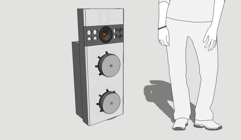

- een duidelijker plaatje in het grijs
- de hoogte is bijna 95cm
- het leek me goed om 1 van de 2 woofers achterstevoren toe te passen zoals Linkwitz dat ook doet
- een andere mid is inderdaad wel te overwegen; wie biedt?

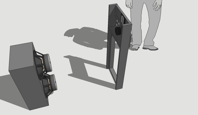

ben wat verder en ga eens iets proberen te maken zodat ik eraan kan gaan meten
in boxsim gesimuleerd
vooral 15 graden of axis ziet het er goed uit
de bafflebreedte speelt wel duidelijk steeds zichtbaar een rol
akoestisch uitgelijnd
het frontdoek trekt om de woofermagneten, maar dat kan ik niet tekenen in sketchup
de speaker bestaat uit losse onderdelen die voor elkaar schuiven

Vinculum
Berichten: 3206
Re: OBX
Ik ben zelf niet ze weg van die gaten. Als je de mid en tweeter omdraait dan heb je zoiets als de Daudio speaker. Miss kun je daar iets mee?
architect
Berichten: 1547
Locatie: Friesland
Re: OBX
een smalle baffle voor de mid is qua afstraling beter in boxsim, die gaten kan ook iets anders worden, meer gedaan voor het idee dat er iets moet gebeuren aan weerszijden van de mid

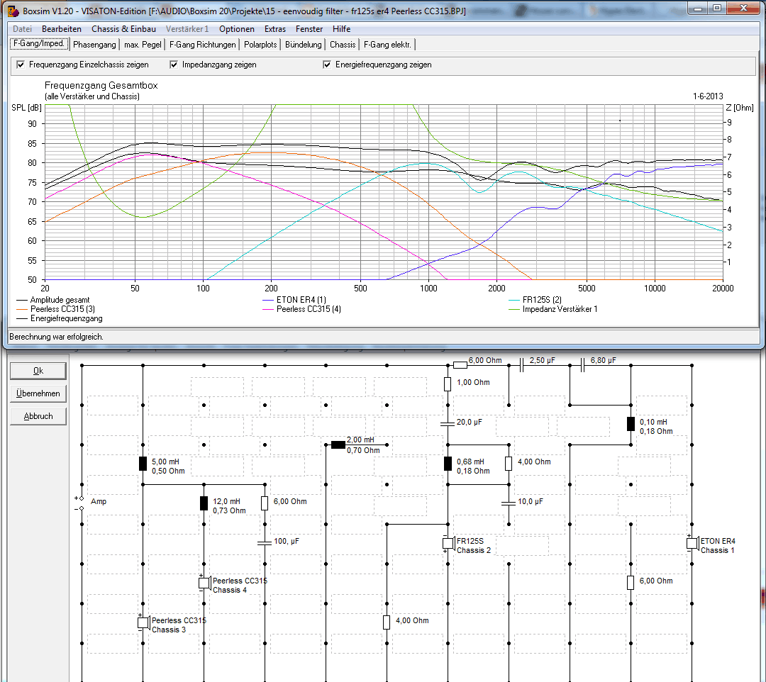

architect
Berichten: 1547
Locatie: Friesland
Re: OBX
het filter in boxsim
de hobbels rond 1700hz en hoger zijn een gevolg van de bafflebreedte, off axis verdwijnt dit wat je ook terug kunt zien in de energiefrequenzgang, de onderste zwarte lijn.
de fr125s wordt alleen aan de onderzijde begrensd
waar de bovenste van de twee 12inch woofers hem komt helpen
voor het diepste laag komt de onderste woofer erbij
de er4 vult het hoog aan

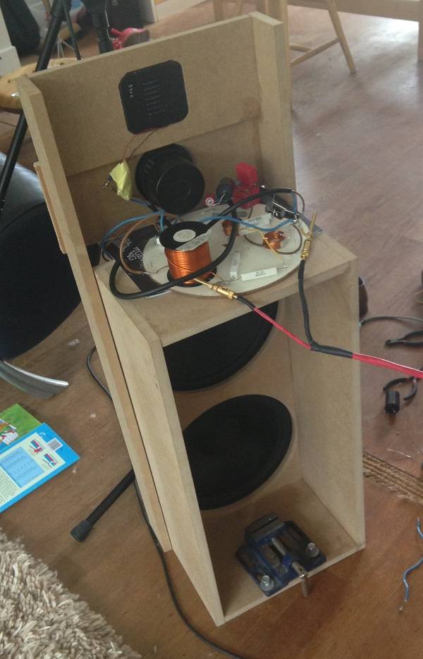

heb vandaag de onderste kast voor de woofers gemaakt, hij valt alleen voorover vanwege het gewicht van de magneten

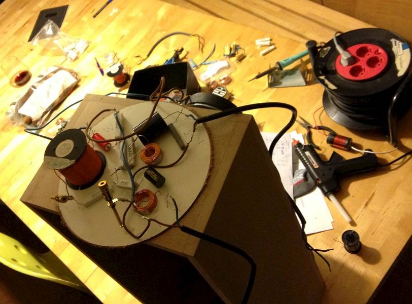

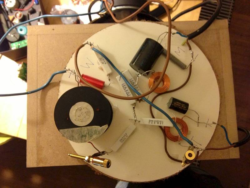

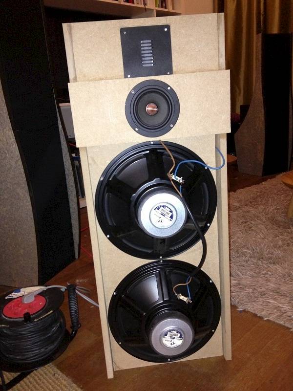

zo weer wat verder de eerste proefkast is klaar
teveel laag nu en iets storende resonanties denk ik
nu maar eens meten
tja je hebt wat liggen en vervolgens lijkt  het op een ncore versterker
en een hoop rommel op tafel
paint is ene raar programma, nu rechtop hoop ik?
architect
Berichten: 1547
Locatie: Friesland
Re: OBX
leuk werk

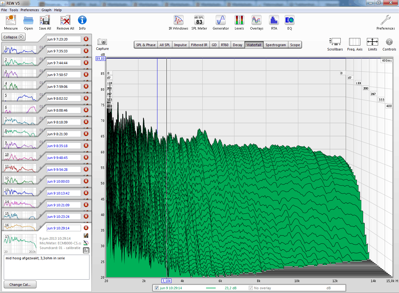

met rew gemeten, dat ken ik en werkt prima denk ik
laag verkeerdom aangesloten, meet nu mooier rond 350 hz geen dal meer
architect
Berichten: 1547
Locatie: Friesland
Re: OBX
nu eerst eens luisteren, klinkt al best aardig
Berichten: 17868
Re: OBX
Hoe zit het nu met de achterkant van je middriver?
Ik kan het nu niet helemaal inschatten met die foto, hoeveel ruimte hij nu heeft aan de achterzijde?

echt beter laag trouwens dan die fr125s in zijn uppie
ik heb nog gedacht dat die elco van 100uF in serie met de mid beter even overbrugd kan worden met een polypropyleen van 10uF, misschien klinkt het rustiger, maar ik kan klanken niet zo goed onthouden.
Ronkel
Berichten: 2182
Re: OBX
Waarom heb je de woofers eigenlijk achterstevoren gezet? Ik zou ze gewoon 'normaal' zetten, ziet er veel beter uit!
Probeer trouwens de voor- en achterkant van het U-frame te meten, dan kun je zien waar de resonantie zit en daarmee of het frame te diep is.
architect
Berichten: 1547
Locatie: Friesland
Re: OBX
ja, ik heb het idee dat er nog iets wat resoneert en voor wat onrust zorgt, zal eens de achterzijde meten
ze staan achterste voren om de speakers verticaal uit te lijnen, maar misschien is dat niet zo relevant.
hoe meet ik dat eigenlijk goed, microfoon verticaal halverwege tussen de woofers en iets van 20 afstand tot voorzijde kast?
kwartier later: hoe zie ik eigenlijk een resonantie in een meting?
