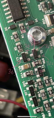

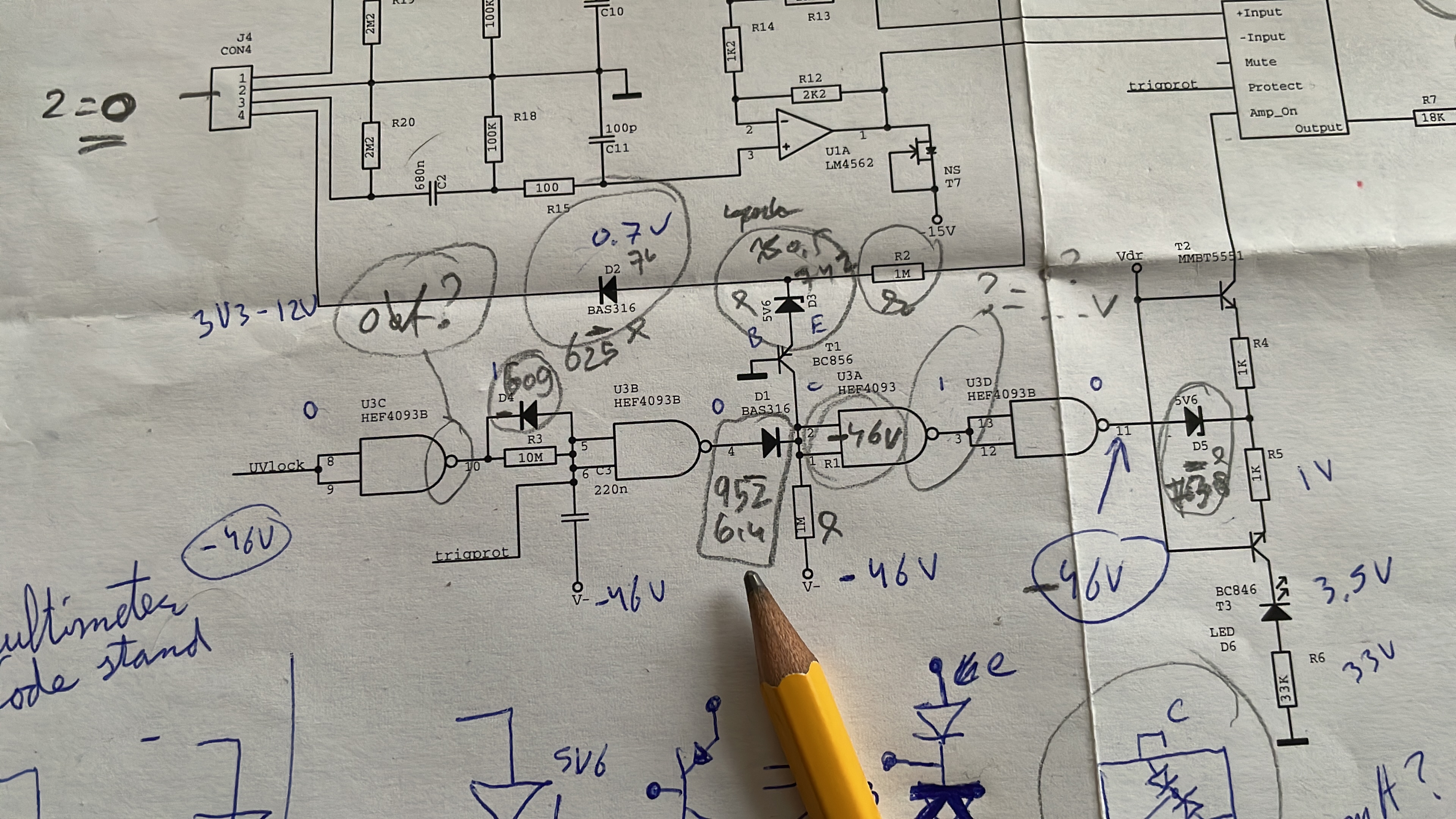

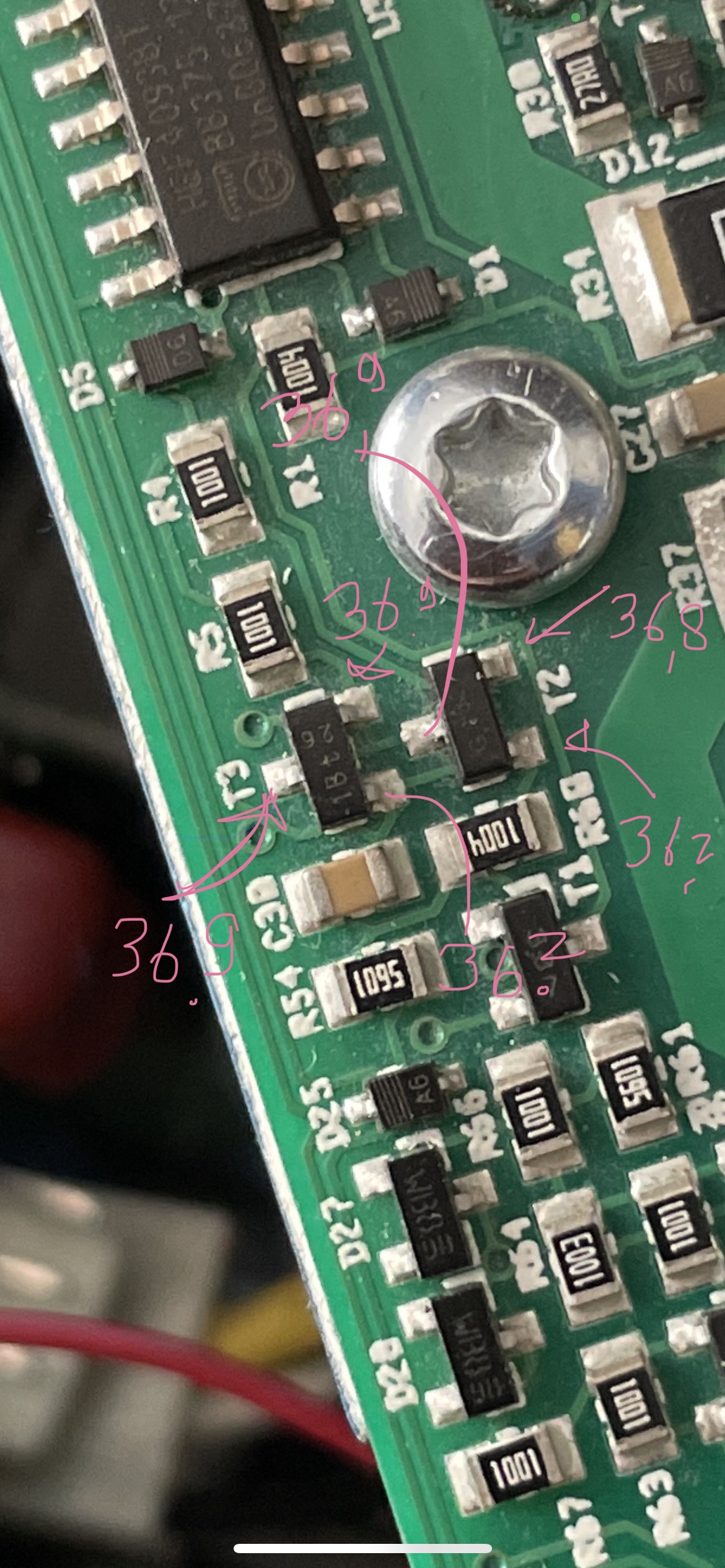

heeft iemand nog een ucd180hg voor mij liggen? na vervangen elco’s doet 1 module het niet en ontdekken wat er mis is, is voor mij te ingewikkeld
de HEF chip schakelt de module niet in, maar waar de fout zit ? . . .
OWC
Berichten: 3854
Re: OBX2.0
Bericht door OWC »
Die HEF chip zit op het deel dat overcurrent detecteert middels een paar simpele torren.
Niet per ongeluk elco verkeerd om gemonteerd?
architect
Berichten: 1547
Locatie: Friesland
Re: OBX2.0
Bericht door architect »
bedankt voor de tip OWC - gelijk gekeken en op de foto kun je wel zien dat de elco’s steeds gelijk zijn gemonteerd op de verschillende - de andere 7 modules doen het wel - dus dat kan het niet zijn

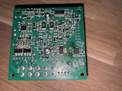

Kun je een foto delen van de onderkant van de defecte module?
(Bij voorkeur met een werkende module ernaast)
architect
Berichten: 1547
Locatie: Friesland
Re: OBX2.0
Die foto heb ik wel - de werkende modules zitten weer in de last geschroefd, daar kan ik lastig bij
architect
Berichten: 1547
Locatie: Friesland
Re: OBX2.0
Jos Wolthuis van Hypex heeft me ssteeds goed geholpen via de mail. Uiteindelijk concludeerden we dat er eigenlijk niets aan de hand kon zijn. Na het opnieuw solderen van een aantal grotere soldeerpunten op de onderzijde van de module gaat nu het mutelampje weer aan. Ik ga morgen kijken of hij het weer doet. Denk het wel :)
