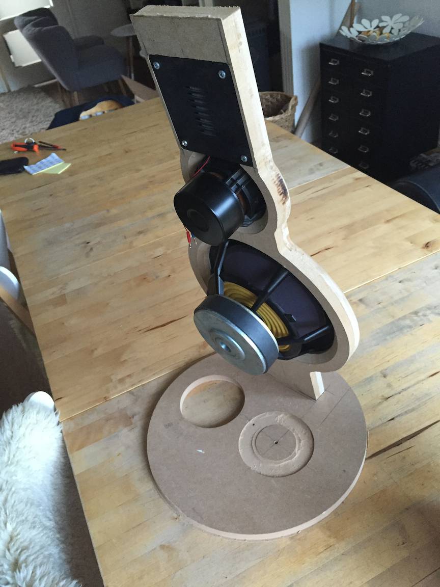

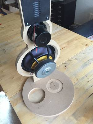

Zo, de proefbafle is klaar
Berichten: 8122
Re: OBX2.0
Ik vind hem mooi geworden.
Leuk ontwerp zo.
Berichten: 28480
Re: OBX2.0
Gevalletje anorexia?

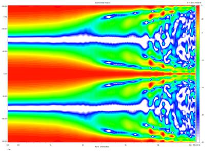

Minimale afstand 50cm, bij grotere drivers (baffle) wellicht 70cm of 1m. Hier zijn twee directivity plots (180 graden gemeten en gespiegeld voor een 360 graden plot) van een kwartetje Vifa TC9FD18's (zie ook Vifa TC9FD18-08, low budget planar?):
De bovenste is op 50cm gemeten, de onderste op 1m. Het verschil is hier echt marginaal. In mijn situatie wordt het minimale tijdvenster bepaald door de afstand naar de vloer of het plafond, dus ik probeer de te testen driver midden tussen vloer en plafond te houden.
Niet de microfoon verplaatsen maar even een simpel draaiplateau maken, dat werkt vele malen handiger. Gewoon twee platen hout, gat erin met een pen erdoor, ergens een gradenboog downloaden en op de onderste plank plakken, klaar. Met een draaiplateau kun je ook makkelijk de verticale directivity bepalen door de baffle horizontaal op het plateau te monteren. Hier is een foto met mijn simpele constructie (hier nog met alleen graden verdeling tot 90 graden):
Ik ken REW niet en weet dus niet of je hiermee wel directivity plots kan maken, met ARTA kan het zeker.

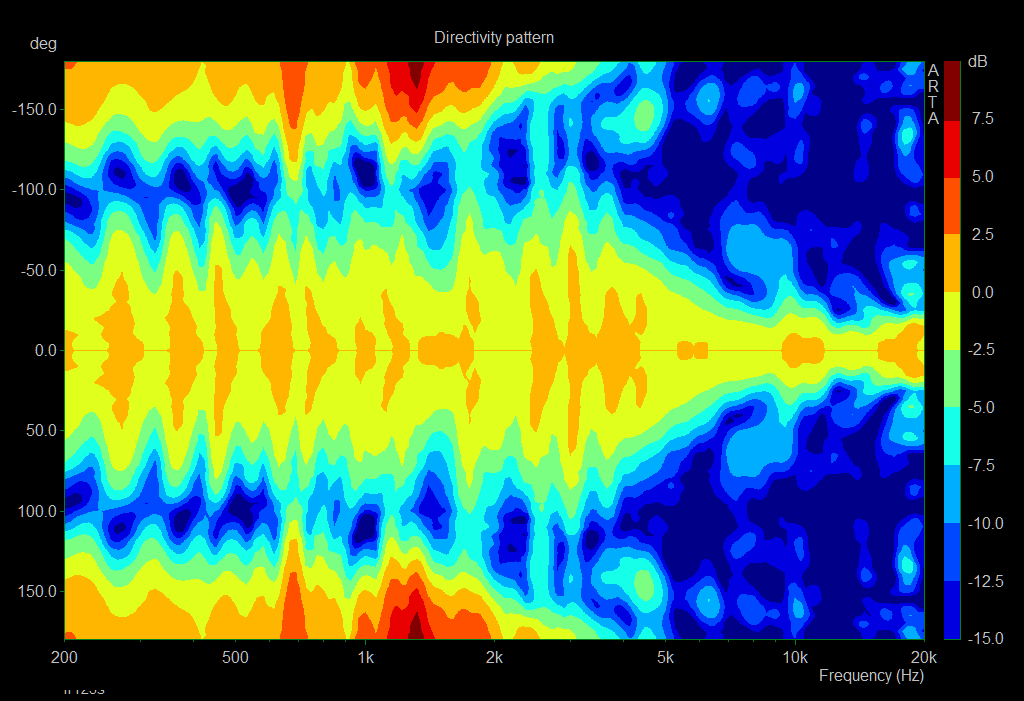

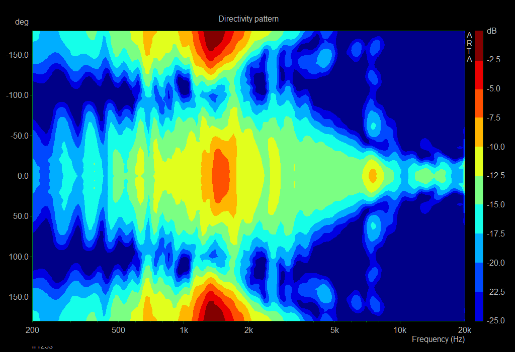

maar nu heb ik ook zo'n draaischijfsysteem onder de speaker en alvast de mid (css fr125s) eens opgemeten

architect schreef:
zo dat is een heel klusje
Als, zoals bij dit resultaat, de on-axixcurve niet echt vlak is dan is het handig om naar de normalised directivity te kijken. Dat maakt het interpreteren een stuk makkelijker. Dat kan met de bestaande metingen, ik weet alleen even niet hoe dat in ARTA gaat. De 0 graden curve wordt dan als referentie bestempeld en de plot toont dan de directivity t.o.v. 0 graden. Mijn voorbeelden zijn allemaal genormaliseerd. Indien de 0 graden curve volledig vlak is zijn normaal en genormaliseerd gelijk.
De dB schaal is met 25dB wel prima.

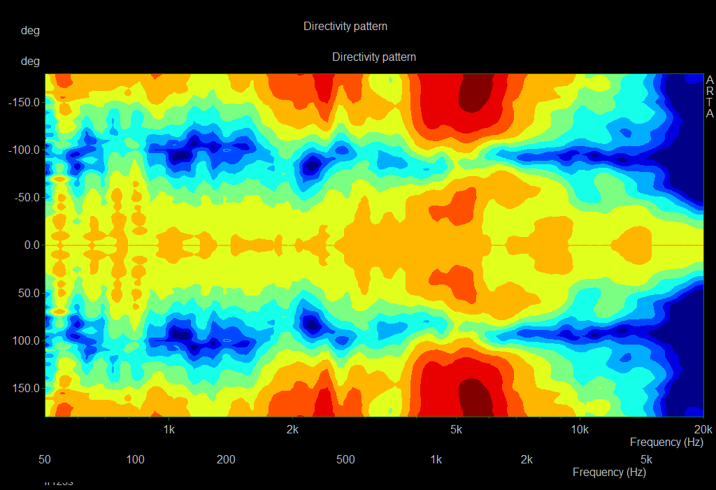

Bericht door architect »
oke, zo dus
nu wil ik de tweeter gaan meten, maar ik vermoed dat ik het frequentiebereik met arta niet kan inperken zodat ik een condensator in serie moet solderen. welke waarde zou dan goed zijn?
Gerrit
Berichten: 1005
Locatie: Schin op Geul
Re: OBX2.0
Bericht door Gerrit »
architect schreef:
oke, zo dus
Dit is wel een beetje een raar plaatje :-k
Zo te zien wordt er tussen 1kHz en 2kHz een stuk meer naar achteren afgestraald dan naar voren, dat is toch wel vreemd. Het is toch wel met een tijdvenster?
Hoe zien de curves van 0, 30, 60 en 180 graden er uit?
Qua condensator, geen idee, dat ik zelf ook moeten opzoeken.
Gerrit

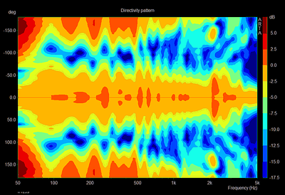

architect
Berichten: 1547
Locatie: Friesland
Re: OBX2.0
en dan nu ook zo'n grafiek voor de ca26rfx
architect
Berichten: 1547
Locatie: Friesland
Re: OBX2.0
Gerrit schreef:
architect schreef:
oke, zo dus
Gerrit
het tijdvenster ligt tussen 6ms en 12 ms
die piek in de metingen naar achteren vond ik ook vreemd maar dat werd wel gemeten
de fr125s heeft een vrij grote magneet afscherming en met kap en verder is de baffle aan de achterzijde wel schuin weggefrees maar de conus heeft beperkt ruimte om te ademen op de 24mm dikke baffle; wellicht dat dat ook van invloed is

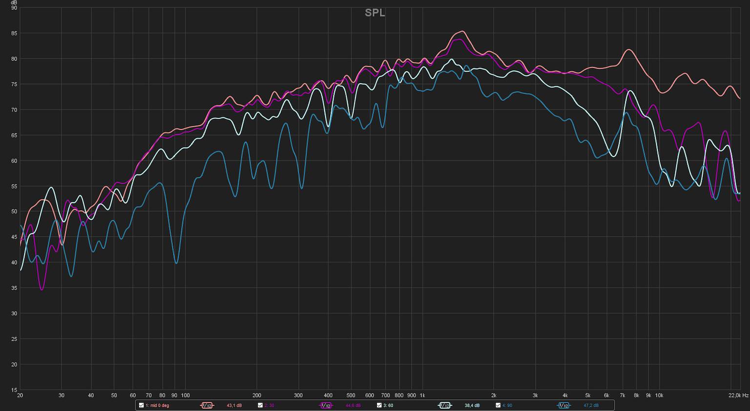

en nu nog eens dezelfde metingen maar dan onder elkaar; let op de horizontale schaal is niet gelijk
er4
er4
fr125s
fr125s
ca26rfx
ca26rfx

Toch eigenaardig dat ze allemaal stukken hebben waar er duidelijk meer energie naar achteren wordt afgestraald dan naar voren. Dit is wel iets om rekening mee te houden bij de opstelling.
Ik zou verwachten dat de Eton AMT meer symmetrisch is, maar boven de 10kHz wordt er naar achteren een stuk minder afgestraald. Het feit dat er tussen 2kHz en 7kHz meer naar achteren gaat ligt waarschijnlijk aan de plaatsing in de baffle (verzonken). Zelf zou ik de AMT helemaal vrij doormeten, volgens mij heeft die vanwege zijn afmetingen geen baffle nodig.
De FR125s vertoont dipool gedrag tot zo'n 2kHz, boven de 4kHz begint het bundelen. Op basis van dit resultaat zou ik het kantelpunt bij 2kHz leggen. Volgens de specificaties is de Eton vanaf 2,5kHz inzetbaar, dat past mooi met de FR125s.
De CA26rfx is wat lastiger omdat in dit frequentiegebied de metingen toch wel minder betrouwbaar zijn. Ik zou in ieder geval proberen onder de 1kHz te blijven. Met het kantelpunt op zo'n 650Hz heeft de FR125s nog zo'n twee octaven te doen dus dat lijkt me wel een aardig startpunt.
Nu is het van belang om de vervorming van de afzonderlijke drivers te meten (met 2e t/m 5e harmonische) om na te gaan of de gekozen frequenties niet te laag zijn voor de FR125s en de Eton er4.

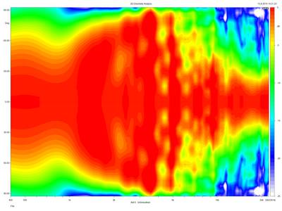

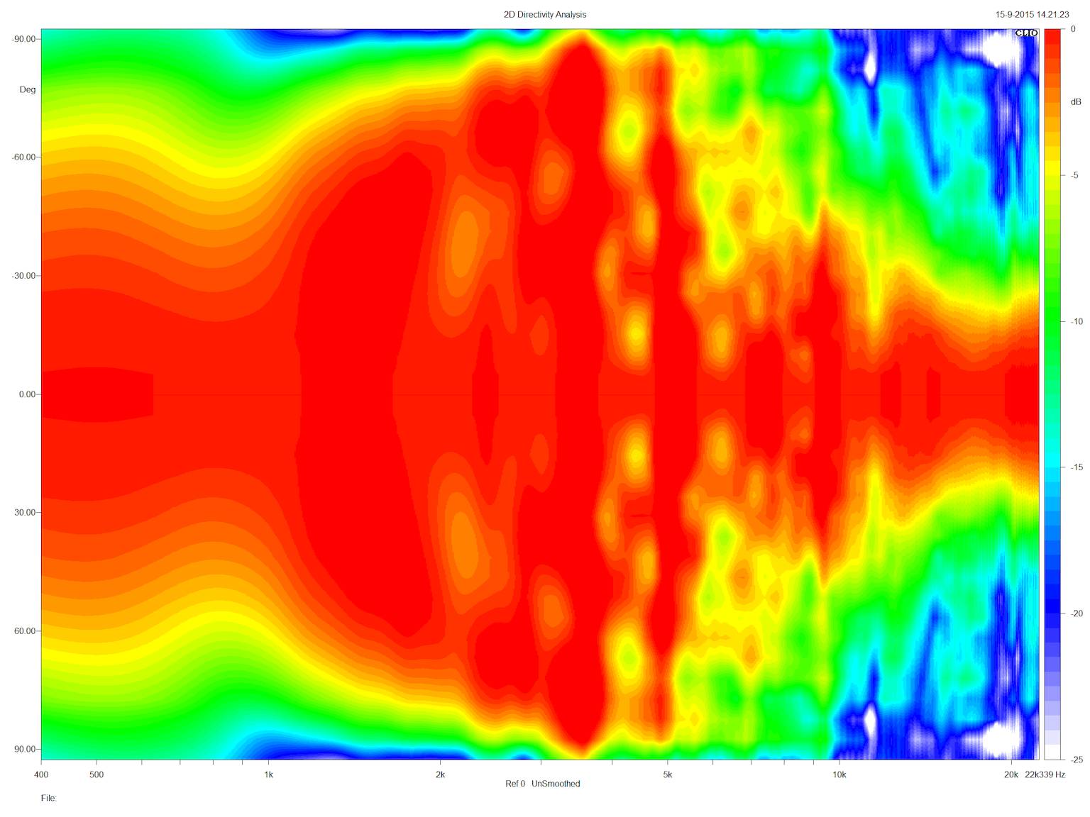

Ter vergelijking de directivity van de Orion op 1m afstand van -90 tot 90 graden:
Hier is duidelijk te zien hoe de best wel brede baffle de spreiding vergroot net in het gebied waar het gehoor het meest gevoelig is. De gevolgen hiervan zijn afhankelijk van de ruimte waar ze staan, variërend van breder maar minder exact stereobeeld tot teveel energie in dit gebied wat vermoeiend kan zijn.
De Eton er4 heeft nu ook een hele brede afstraling, dat is weer een argument om de FR125s wat hoger door te laten lopen. Het belang van de directivity metingen is in ieder geval wel duidelijk, nu zie je namelijk dat het kantelpunt van mid-hoog naar hoog grote invloed heeft op de totale afgestraalde energie in het gebied rond het kantelpunt en dat het niet simpelweg een kwestie is van een beetje meer of minder door mid-hoog of hoog te laten doen.

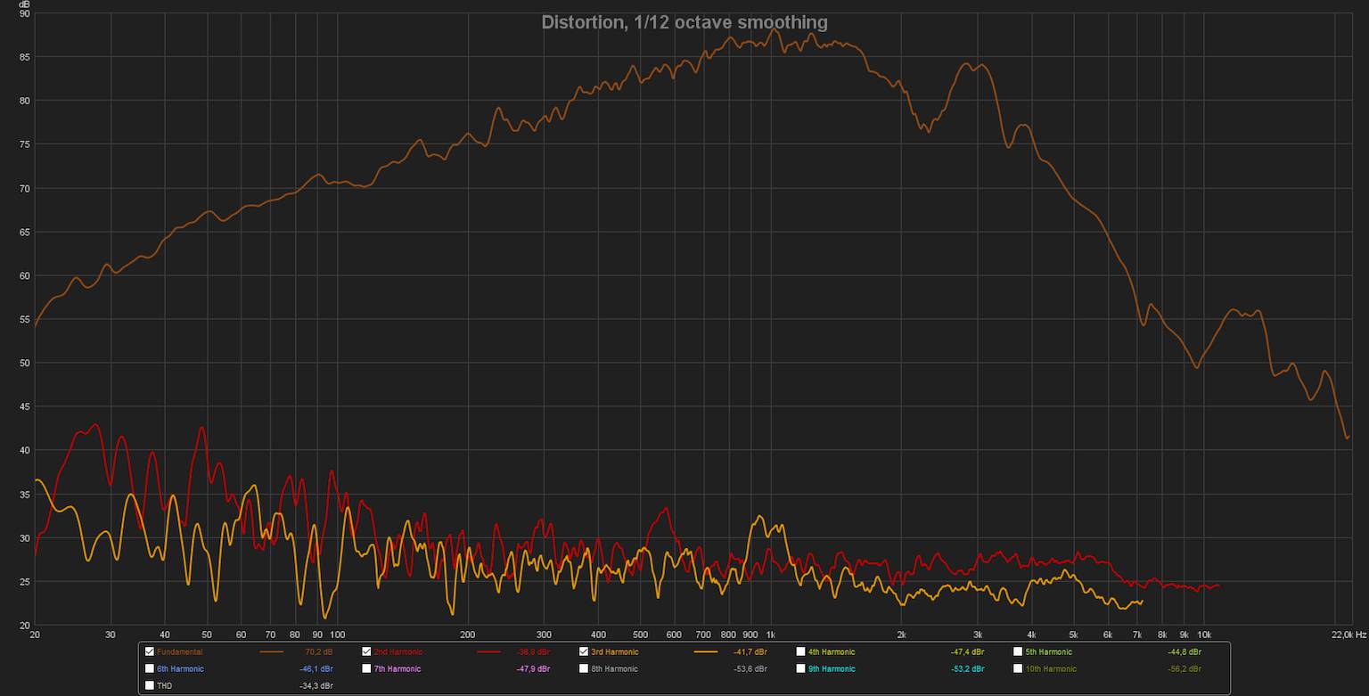

Locatie: Friesland
Re: OBX2.0

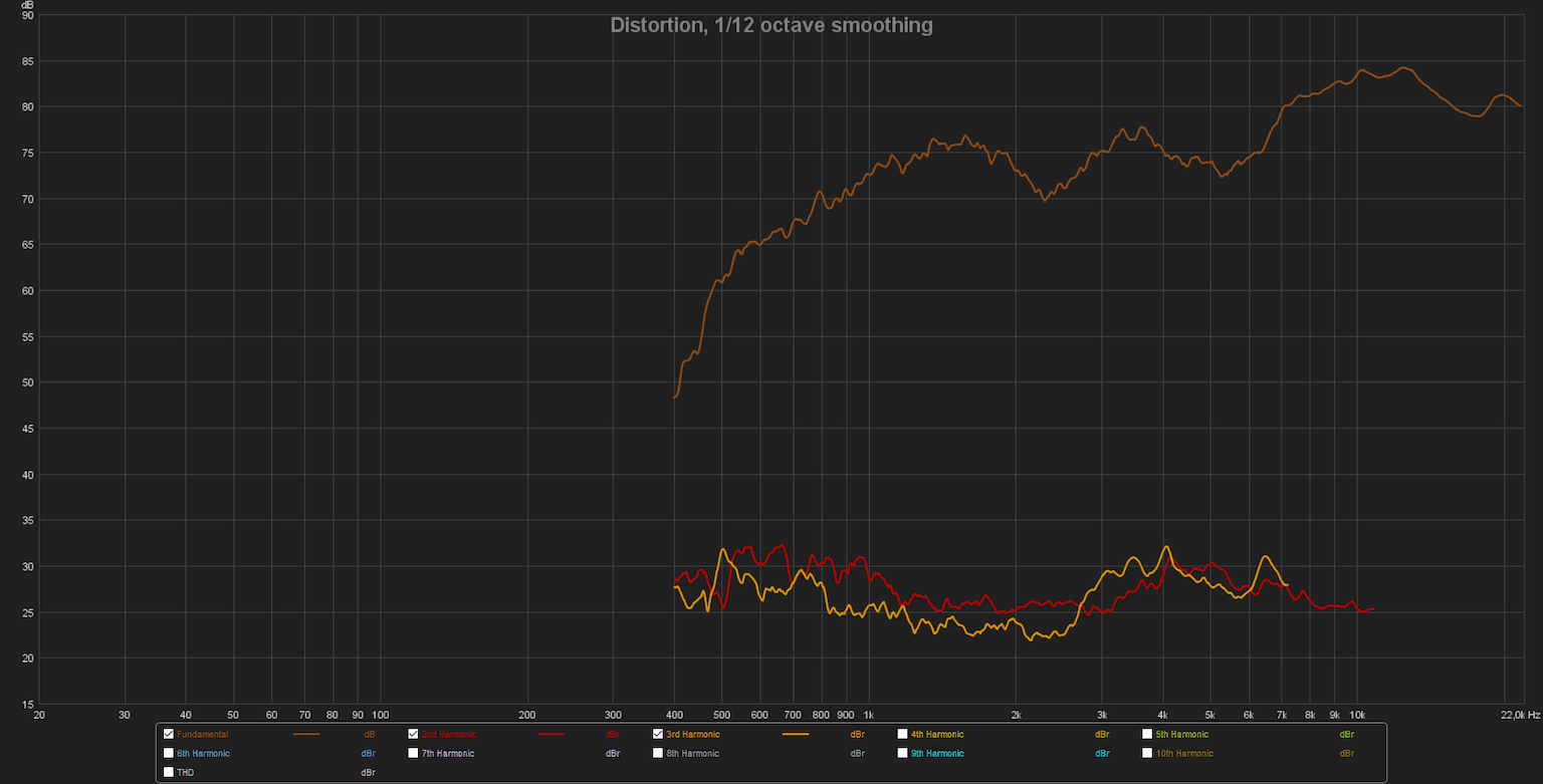

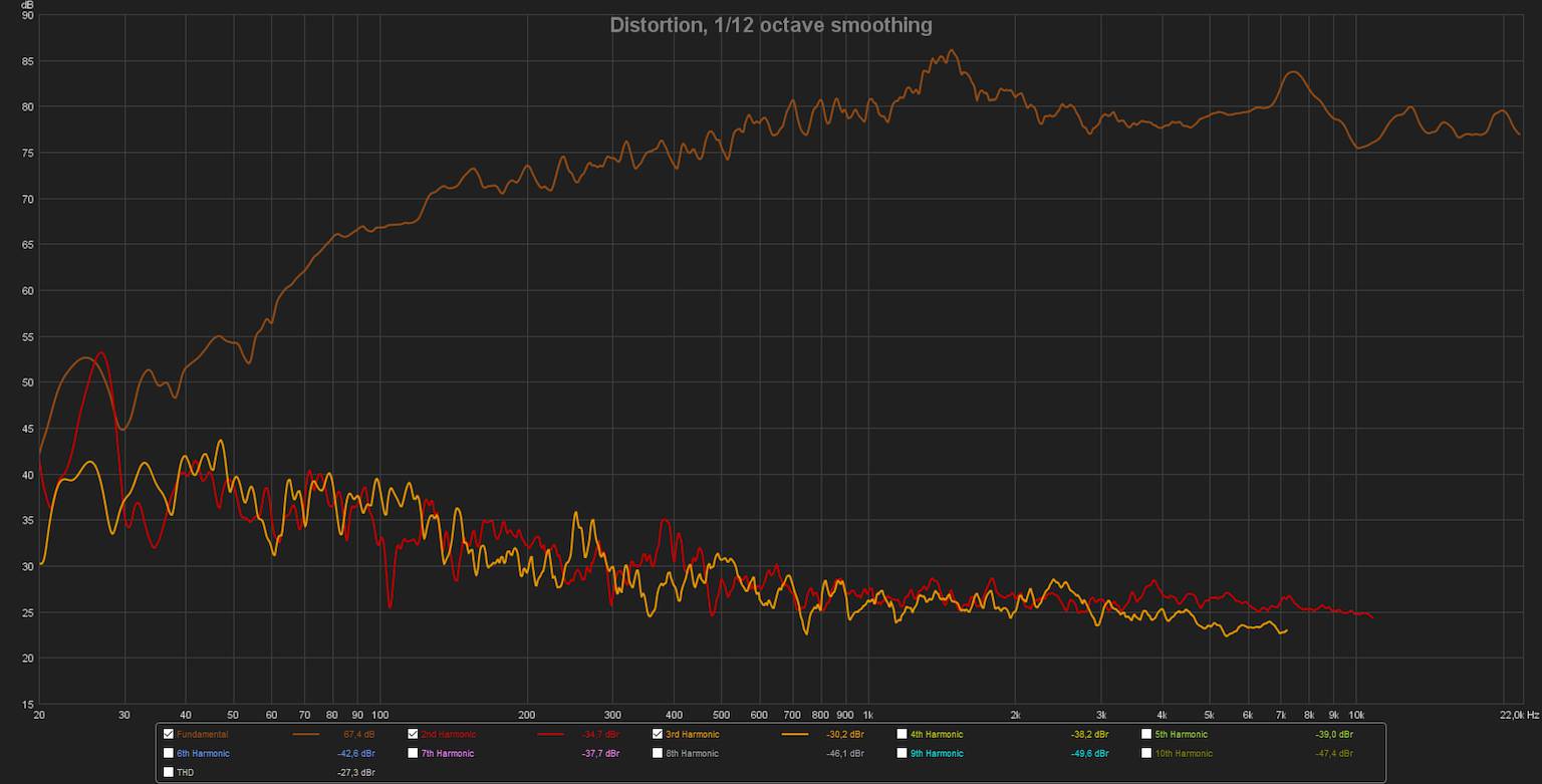

bijgaand vervormingsmetingen met REW
css fr125s vervorming
seas ca26rfx vervorming
eton er4 vervorming
eton er4 vervorming
Laatst gewijzigd door architect op za 23 apr 2016, 9:01, 1 keer totaal gewijzigd.

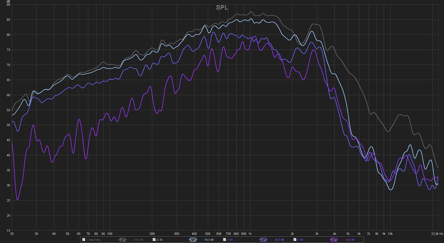

architect
Berichten: 1547
Locatie: Friesland
Re: OBX2.0

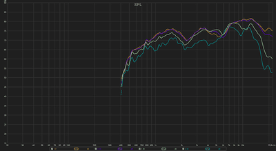

en ook metingen onder 0, 30, 60 en 90 graden met REW net als hierboven heeft de tweeter 16,8uF in serie en 8,2ohm parallel
eton er4
eton er4
css fr125s
css fr125s
seas ca26rfx
seas ca26rfx
