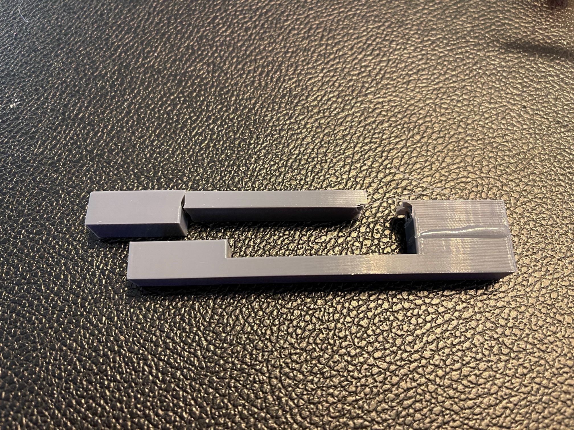

Toch maar die epoxylijm gehaald en een paar teststrips geprint.
Nou, we hebben een winnaar hoor :yeah:
De lijm is niet te vloeibaar, goed te verwerken, is niet instant vast, maar na 40 minuten zit het zo vast als een huis!
De strips braken zelfs af, maar de gelijmde delen zaten nog vast.
EDIT: en bij een 2e test kwamen ze wel los... :?

Ik heb nog 2 testprints gemaakt. Nu goed opgeruwd, ontvet en deze laat ik een nachtje drogen.
De wasknijperkant is gelijmd, de andere niet.
Als ik het uit elkaar kan trekken en het filament breekt voor het gelijmde deel, dan vertrouw ik er wel op.
Breekt het gelijmde deel wel, dan moet ik toch opzoek naar andere lijm. Zoals de 3M of iets wat ook PP/PE kan lijmen.
In het laatste geval zal ik op PLA moeten vertrouwen. Daar schijn je wel iets verbeterde versies van te hebben die beter bestand zouden zijn tegen hogere temperaturen, maar meestal moet je die dan temperen in de oven en daar kan dan weer krimp ontstaan.
Lastig geneuzel allemaal wat ik niet verwacht had. :-({|=

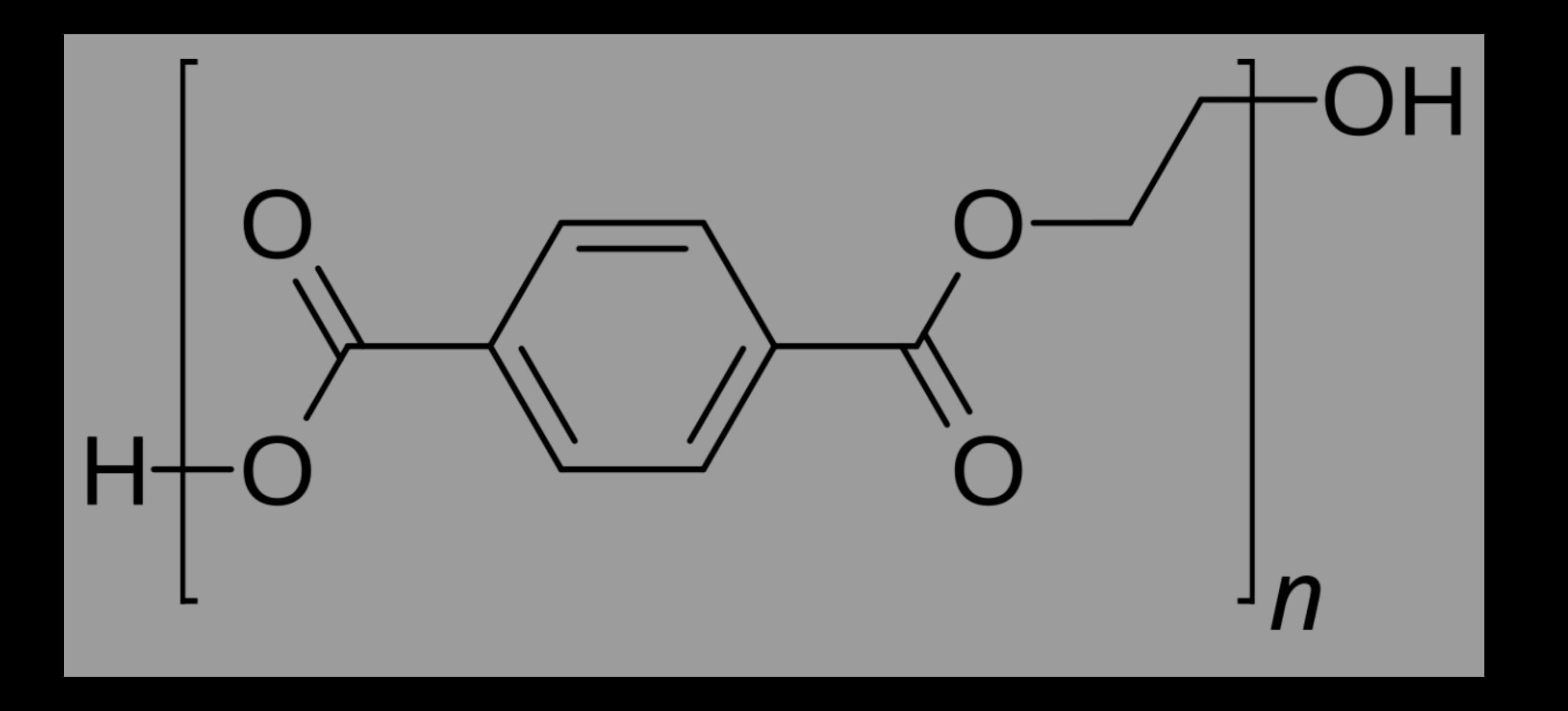

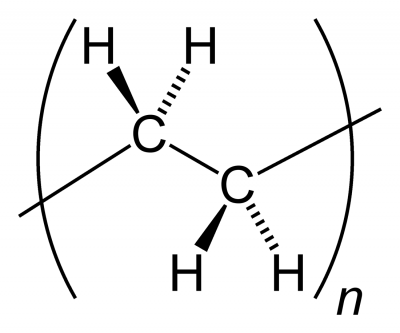

Berichten: 33829
Re: L.A.-S.M.S. (Line Array - Super Mini Sub)
PET is een compleet ander polymeer dan PE
PET
PET
PE
PE

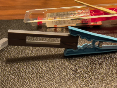

Vergeet ik helemaal het resultaat van de wasknijpertest van gisteren te melden:
Deze zit muurvast! Toch beter om langer te laten drogen dan de aangegeven tijd van 1 uur.
Dit was na een nachtje. Die eerdere testen heb ik dus te snel gedaan (stuk ongeduld dat ik ben...).

Net de 2e test geprobeerd uit elkaar te krijgen en ook daar brak het PETG, maar de lijm zat nog muurvast! :)
Nu nog "even" m'n favo PETG merk vinden en dan printen.

Dat ik heel veel kracht moet zetten om dat strookje proberen los te krijgen.
Ik zou niet weten hoe ik het anders moet testen?
Geef maar advies, graag zelfs, want ik doe ook maar wat. :think:
Het wordt straks over een veel groter oppervlak verlijmd, dus dan neem ik aan (is dus een aanname) dat het dan nog meer houvast heeft.
Met secondenlijm kwam het zo los en ook met hard-pvc lijm.
Met 2 tangen lukte het wel om zijwaarts de stukken van elkaar af te krijgen.
Helaas kan je dan ook zien dat het geen echte verbinding is, maar alleen de lijm die loslaat.
Is dat dan toch niet genoeg om op te vertrouwen?

Ik zou testen of de verbinding sterker is dan het basis materiaal, dus de kleinste doorsnede gelijk aan de doorsnede van de lijmverbinding, maar je laatste test met de tangen laat dus zien, dat dit niet zo is… helaas. Praktisch gezien kan het rum voldoende zijn natuurlijk, maar niet ideaal.
MichaelB
Berichten: 2061
Locatie: Soest
Bericht door MichaelB »
Nee inderdaad, daar "schrok" ik wel van...
Dan toch maar een tube van die andere lijm bestellen.
Wellicht valt het verbruik mee en is er niet al teveel van nodig.
EDIT: ik had ook liever gezien dat het materiaal brak, zoals je ziet met secondelijm en PLA.

Maar alle gekheid op een stokje: vanmiddag heb ik een tube PP/PE lijm gekocht. Eerst, weer eigenwijs, een kleinere van een ander merk om uit te proberen.
Ook heb ik de AMS thuis en aangesloten. De printer heb ik van de garagezolder naar de garage beneden verhuist.
Die is verwarmd, mocht dat nodig zijn. Maar aangezien de printer een gesloten behuizing heeft verwacht ik daar geen problemen. Helemaal niet met PETG (dat kan je ook prima open printen).
