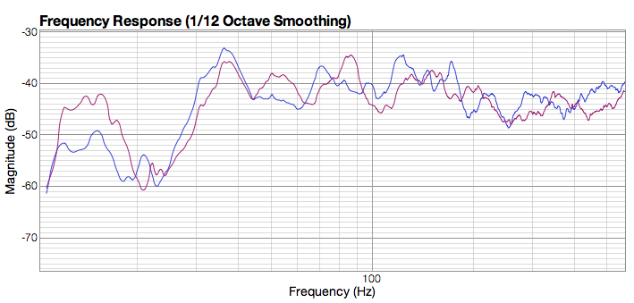

asterduc schreef:
RobertJan, je zou eens kunnen proberen door er een equaliser tussen te zetten en dan te kijken in hoeverre dat je de situatie kunt verbeteren.
De equaliser moet wel in staat zijn zeer smalbandig te werken (parametrische regeling).
Dat soort experimenten heb ik zelf wel eens gedaan met de developers suite van Apple, daar zitten equalizers in die je tot 0.01 oktaaf tot -60dB diep kan zetten.
Helaas los je daar je probleem niet helemaal mee op. Je verwisselt het ene kwaad voor het andere kwaad (je gaat namelijk niet alleen de reflectie, maar ook het direkte geluid dempen). Je krijgt dan een "gat" in je spectrum, en zo klinkt het dan ook. Dit soort effekten moet je met FIR filters aanpakken, waarbij je de 1e periode van je golf intakt laat, en de 2e periode gebruikt om de reflectie te compenseren.
Verder, de aanpassingen zullen voor linker en rechter kanaal verschillend zijn met zo'n zijwand. Ook daar zal je rekening mee moeten houden.
Beter is om het probleem bij de bron aan te pakken. Schuif eens flink met de speakers, en kijk of het probleem dan opgelost is.
Marc
Interessant. is dat niet ook de manier van het dynamisch meetsysteem dat ze bij Speakerland hebben?
De meetresultaten van beide meetkanalen waren uitzonderlijk gelijk, vooral dan in het laag. Het wijzigen van de speakeropstelling zal Leentje niet graag horen vrees ik.
Hoedanook, ik denk dat het geen kwaad kan om de output op die pieken iets te minderen, het zal alleszins het totaalresultaat ten goede komen. Anderzijds is er met de huidige situate wel te leven, het is maar waar je de grens legt. Volgens mij zijn RJ en Leen gelukkig met het huidige resultaat. Zonder grote aanpassingen valt er aan de akoestiek in hun loft maar weinig meer uit te halen. Het is maar waar je de prioriteiten legt. Esthetiek, leefbaarheid, akoestiek, ...
Zou je dat met een akoestisch instrument ook doen?
M. :wink:
Berichten: 12873
Het gat in het spectrum waar je het over hebt bestaat niet voor de lage frequenties, zeker niet beneden 100Hz. De notch heeft traagheid, net als de specifieke kamerresonantie op betreffende frequentie. De kamerresonantie gedraagt zich als een minimum fase verschijnsel. Het totaalresultaat is dat het directe geluid nog steeds op normaal niveau doorkomt. De notch creëert een impulsrespons die min of meer tegengesteld is aan die van de kamerresonantie. Het klopt dus zeker wel in het tijdsdomein. Voorwaarde is dat je de kamerresonantie met voldoende resolutie opmeet en dat de notch vergelijkbaar maar tegengesteld gedrag heeft.
Het schuiven met de speakers zal niet veel helpen, de resonanties gemeten in de ruimte van Robbiedobbie zijn specifiek en hebben duidelijk te maken met de muren die op bepaalde afstanden van elkaar staan. Ze zijn mooi discreet, mooier dan bij mij thuis, en daarom nog gemakkelijker aan te pakken met naar verwachting een goed resultaat. Uiteraard moet je de parametrische equalizing per kanaal tunen, dit gaat trouwens vanzelf want je hebt tenslotte een stereokanaal en de parametrische EQ moet dan ook stereo zijn uitgevoerd en is per kanaal in te stellen.
De FIR filter aanpak zou wel nodig zijn voor de middenfrequenties en hoge tonen. Daar zit je boven de Schroederfrequentie en zou het directe geluid door een notch juist wel aangetast worden, nog voordat er uberhaupt een reflectie heeft plaatsgevonden laat staan een resonantie zich heeft kunnen vormen.
Je mag een speaker niet met een muziekinstrument vergelijken, dat hebben vele 'ervaren' mensen mij al jaren duidelijk gemaakt.
Maar als dat technisch mogelijk zou zijn, waarom dan niet?
Muzikanten zijn doorgaans niet zo kritisch op een 'perfect' geluid, die hechten meer belang aan de inhoud van hun werk, eerder dan de geluidskwaliteit van hun werk?. Tenminste, dat is mijn ervaring met muzikanten.
De reden dat mijn bassen slechts voor een minderheidsgroep bedoeld waren, was dat ze door hun homogene weergave en gebrek aan resonanties 'technisch te perfect' waren!
Vreemde redenering Jeroen, dat zou voor iedere frequentie gelden.
Natuurlijk snap ik dat je voor lage frequenties veel minder gevoelig bent voor fase effekten, en dat het minder nauw komt.
"Min of meer".
Een impulse response t.g.v. reflecties heeft een tijdsgedrag waarbij je (delen van) de pulse terug zien komen. Bij de impulse response van een Notch is dat niet het geval. Hieronder de meting van mijn eigen speakers in de huiskamer op een verschillende positie. Met name het stuk tussen de 50 en 100Hz is anders. Op 22 en 38 Hz ligt de resonantie relatief vast. De rommel onder de 20Hz meet je ook bij een stilte meting.
De loft van Robbie is behoorlijk breed. De primaire reflectie in het laag komt veelal door het plafond, de muur achter de speakers, de muur achter de luisteraar, en een eventuele zijmuur. De golflengtes zijn veelal in de orde van de paar meter, en een flink aantal resonanties bevinden zich boven de 100Hz. Voordeel met zo'n systeem is dat je middels een near-field meting ook kast resonanties kan compenseren.
Ik zeg niet dat een Notch geen toegevoegde waarde kan hebben, maar dat je met een beetje signaal processor (zoals bijv. toegast wordt in Lyngdorf) een veel beter effect zullen sorteren.
Gegeven het feit dat de speakers zo dicht tegen de muur staan, zal schuiven met de speakers wel degelijk effekt sorteren. Dat dit geen definitieve situatie is, is duidelijk, maar ik denk dat je eerst een goed idee wil krijgen van de interactie met de kamer, en het absolute niveau van de bas die nl. ook te hard kan staan (doordat het filter is gebasseerd op echoische metingen of metingen met berekende correcties, kan je de hoeveelheid bas alleen maar op gehoor afstemmen). Met metingen in de kamer valt dat amper te achterhalen, want je hebt geen enkel idee hoe je gemiddeld niveau nu ligt. En als je geen referentie van een akoestisch instrument in je kamer hebt, wat ben je dan aan het "optimaliseren"?
Marc

Marc,
Enerzijds wil RJ zijn speakers als achtergrondgeluid gebruiken terwijl hij zich gelijk waar in die ruimte bevindt. Anderzijds wil hij naar muziek luisteren terwijl hij vastgenageld op zijn kijk- en luisterplek zit.
Voor het achtergrondgeluid maakt het niet zo veel uit dat er ergens en niet te overdominante resonantie zit. Daar valt wel mee te leven.
Voor het echte luisterwerk kunnen we proberen om een optimalisatie uit te voeren die haar werk doet op de luisterplek. Een simpele notch op de meest dominante staande golf tussen voor en achterwand zal dan wel al wonderen doen. Datzelfde meen ik dat Jeroen heeft gedaan met bevestigend resultaat.
Het algemeen niveau voor het laag kan hij dan verder gehoorsmatig afregelen alsook het verplaatsen van de speakers, verder van de muur weg.
Zo'n Lyngdorf versterker alternatief lijkt mij ook geen slecht idee. Misschien wel de moeite om dat eens uit te proberen.

@Marc: de redenering is helemaal niet vreemd. Voor lage frequenties zijn de speakers en ruimte voor het directe geluid veel meer als een geheel te beschouwen, het onderscheid tussen direct en indirect geluid is beneden de Schroederfrequentie veel minder goed te maken dan daarboven.
De kamerresonantie bouwt zich op met een aantal reflecties. Het is een minimum fase verschijnsel. Dat is een smalbandige notch op basis van analoge elektronica ook. Bij goede afstemming is de group delay in het centrum van de notch net zo groot als de group delay van de piek in de resonantie. De group delay kan in dit soort gevallen gemakkelijk oplopen tot 100ms. Je krijgt de impulsrespons van notch en de zich opbouwende resonantie in de praktijk nooit helemaal tegengesteld aan elkaar doordat de kamerresonanties lang niet altijd volledig zuiver zijn en beinvloed worden door andere roommodes. Desondanks werkt dit middel verbluffend goed.
Als men na deze uitleg nog niet is overtuigd, Linkwitz heeft een tone burst CD uitgebracht: http://www.linkwitzlab.com/burst-cd.htm Je kunt dan gehoormatig eenvoudig vaststellen hoezeer de versmering verdwijnt en het impulsgedrag verbetert als gevolg van de notch.
@RobertJan: ik begrijp dat 2500 euro veel te veel van het goede is. De belangrijkste resonantie in jouw geval is die bij 60Hz. Die zou je kunnen aanpakken met zo'n Thel CT-30. Nog steeds veel te duur, maar wel kant en klaar te koop. Bedenk dat geen enkele kabel- of versterkerupgrade op kan tegen de gehoormatige verbetering van zo'n notch.
