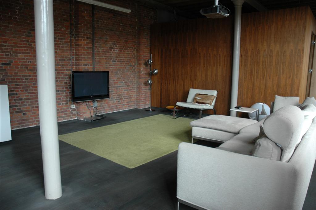

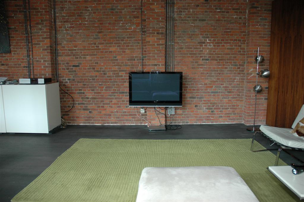

robbiedobbie
Berichten: 231
Lid geworden op: ma 19 sep 2005, 21:21
Locatie: antwerpen
Bericht door robbiedobbie »
Come to daddy.......
nog een half uurtje genieten ed!
Harde ruimte, met weinig demping, oei oei, ben benieuwd of dat niet gaat leiden tot gonzen.
m.

marc.heijligers
Berichten: 342
Lid geworden op: vr 16 sep 2005, 13:54
Bericht door marc.heijligers »
we zullen zien.... ehh horen :-)
Ik denk dat je speakers een dikke meter van de achterwand en zijwanden zou moeten plaatsen. Omdat Ed een heel sterk gedempte ruimte heft, en zijn speakers bijna tegen de muur staan, zal het ruimtebeeld daar flink door kunnen vergroten.
M.

asterduc
Berichten: 4165
Bericht door asterduc »
marc.heijligers schreef:
... zal het ruimtebeeld daar flink door kunnen vergroten.
ja, dat vooral. Ik verwacht dat hij daar met het eerste orde filter een bühne gaat krijgen waar je niet goed van wordt.
Ook de diepgang gaat niet normaal zijn. De loft is een grote open ruimte waar je een 15hz golf dwars in kunt plaatsen!
Die verzwakkers voor mid en hoog zullen wel moeten aangepast worden.
We zien het wel spoedig.

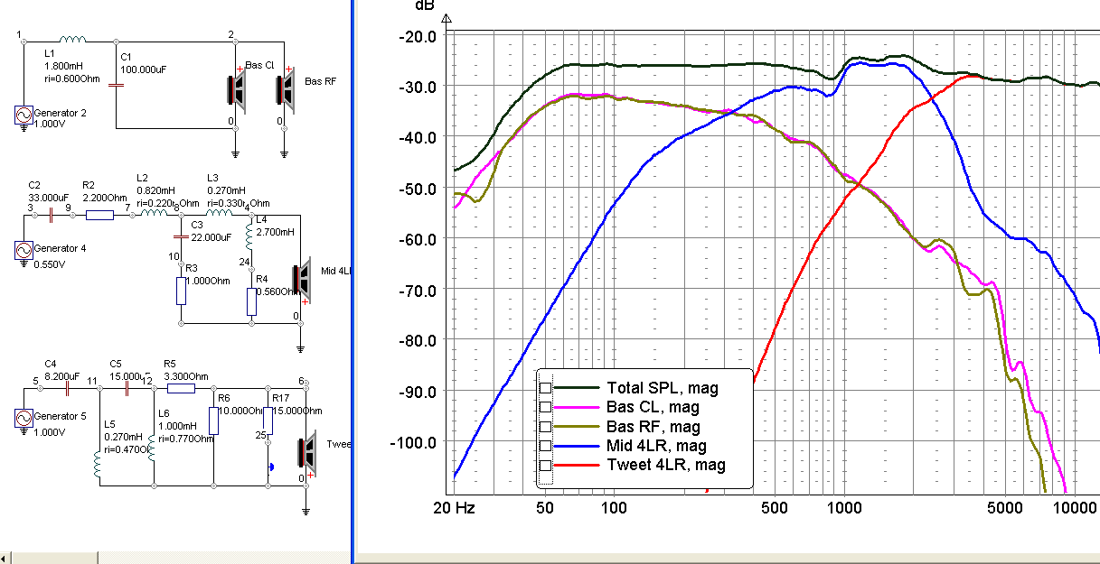

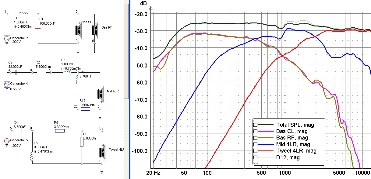

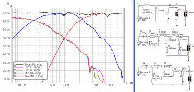

asterduc
Berichten: 4165
Walt schreef:
Ik ben benieuwd hoe het alternatieve filter eruit ziet!
Voila, hier zijn ze alledrie.
- Het originele zoals het in Breda was.
- Datzelfde filter, maar dan aangepast nadat ook de demping was aangebracht.
- Het alternatieve filter
Berichten: 14147
Lekker weinig componenten in dat alternatieve filter! De responsie lijkt er ook goed uit te zien. Enigzins afvallend in het hoog net zoals bij het gewijzigde filter maar wel vlakker. Alleen dat dipje bij 1000Hz nu nog...
Groeten Walter
