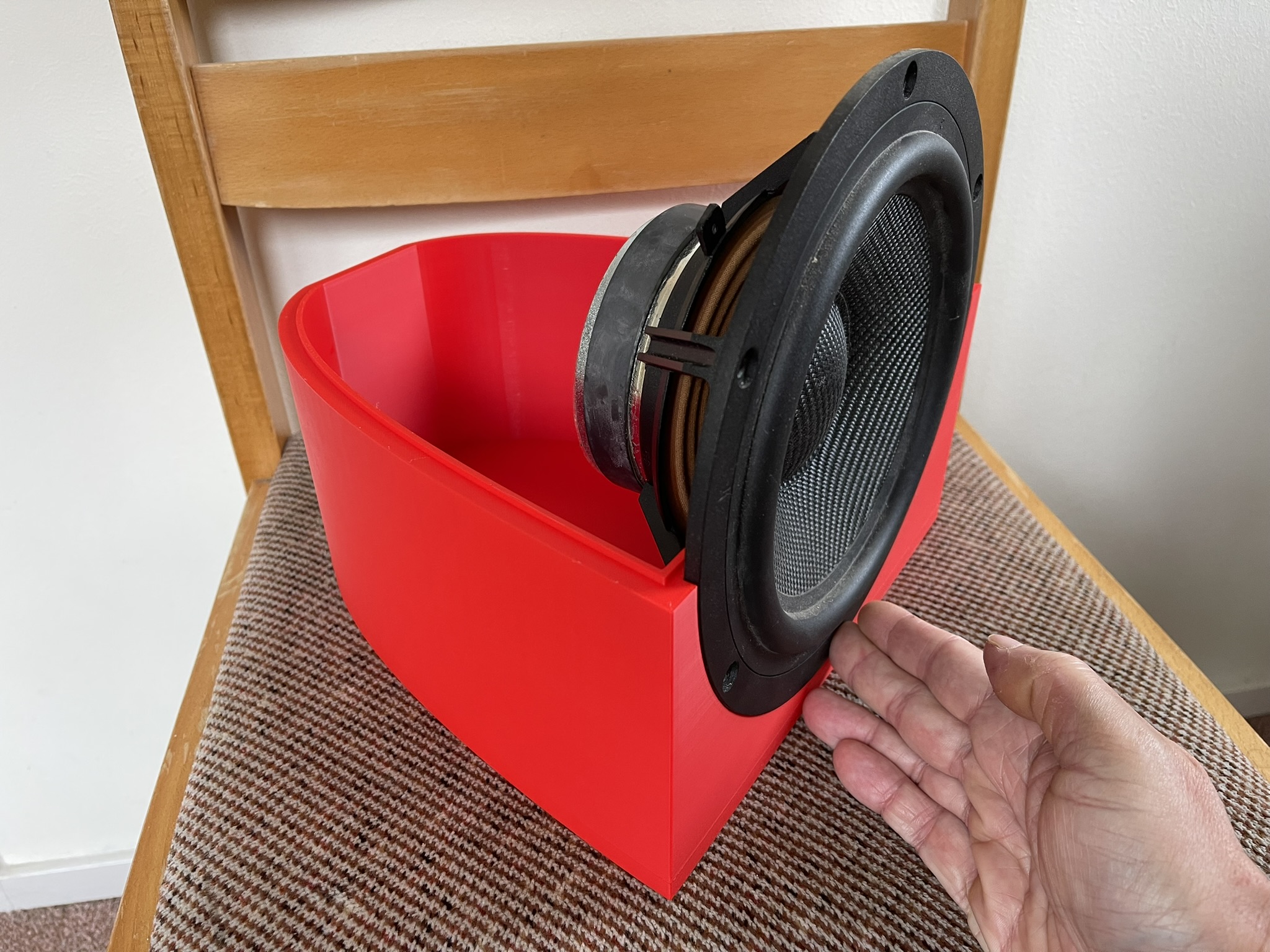

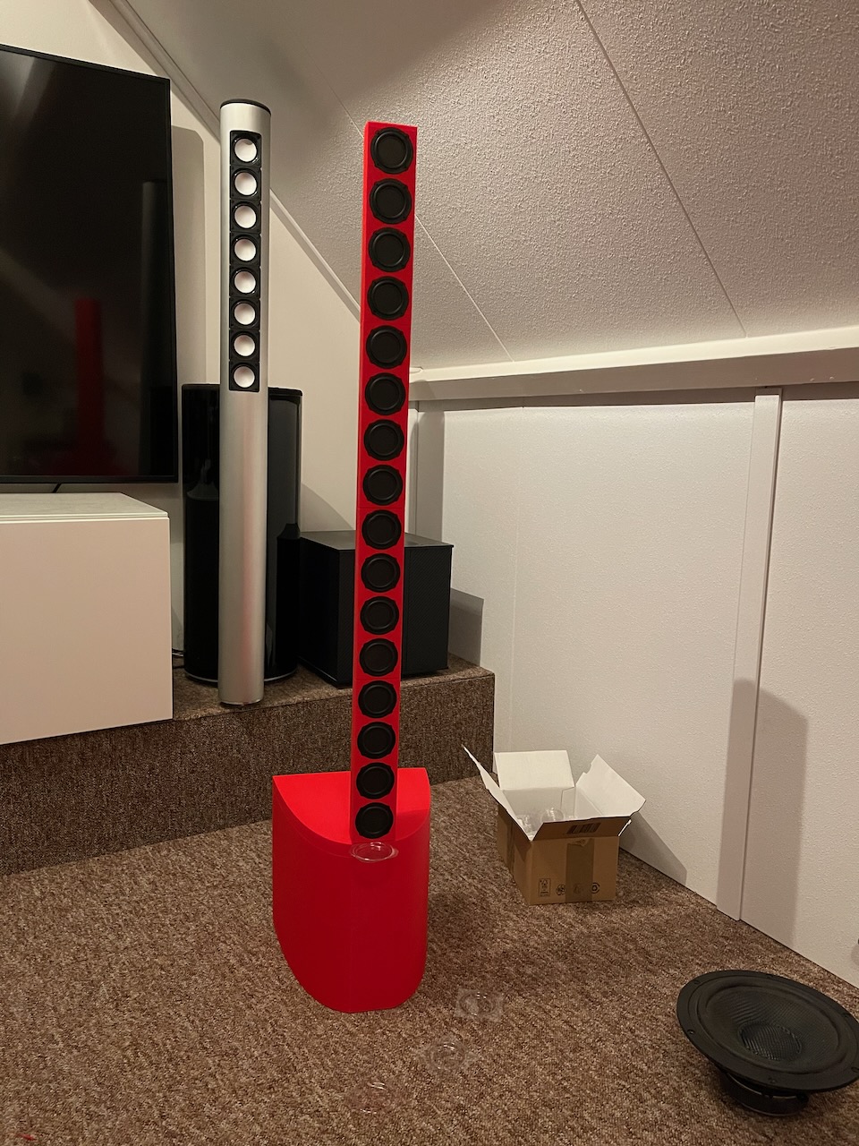

Staat heel wankel, maar was alleen even voor de foto.
Komt op de sub te staan, die nu aan het printen is.
In de array's komt strategisch een laagje antidreun butyl en wat Sonofil demping. In de sub beplak ik de wanden geheel.
Vooral de butyl maakt een groot verschil. Ik heb weer een zandvulling overwogen, zoals bij m'n andere niet afgemaakte speakers, maar dat vond ik nu niet nodig. Na meerdere testen gezien te hebben is 3d printfilament helemaal geen slecht materiaal mits gedempt.

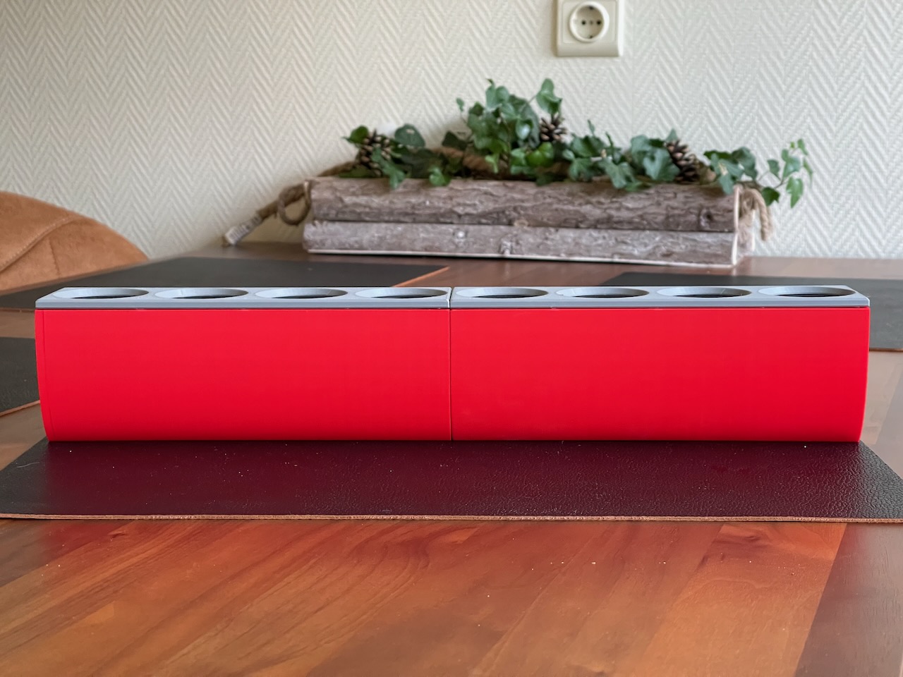

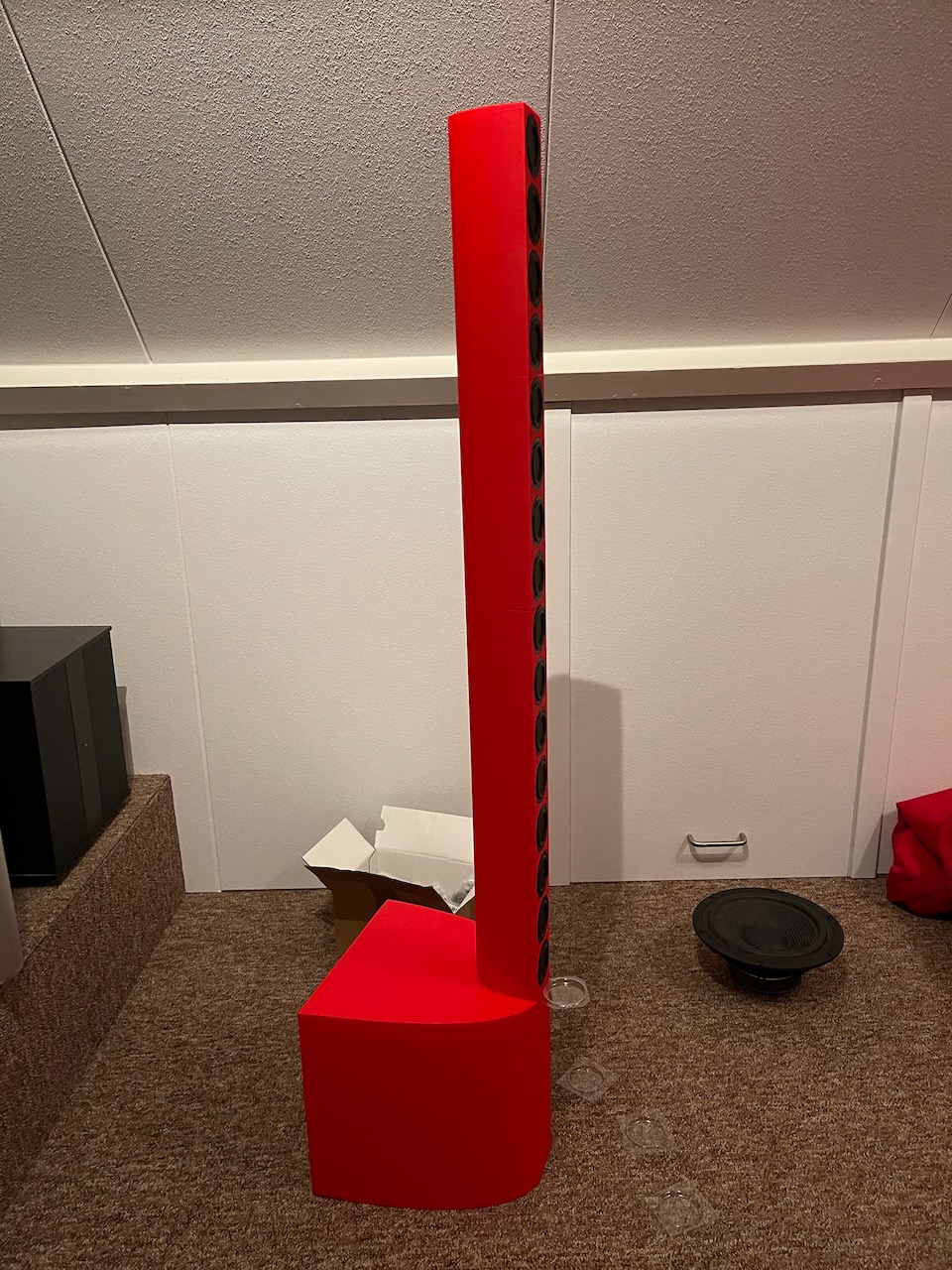

Eerste helft van de subbehuizing is klaar.
Tweede helft is nu aan het printen.

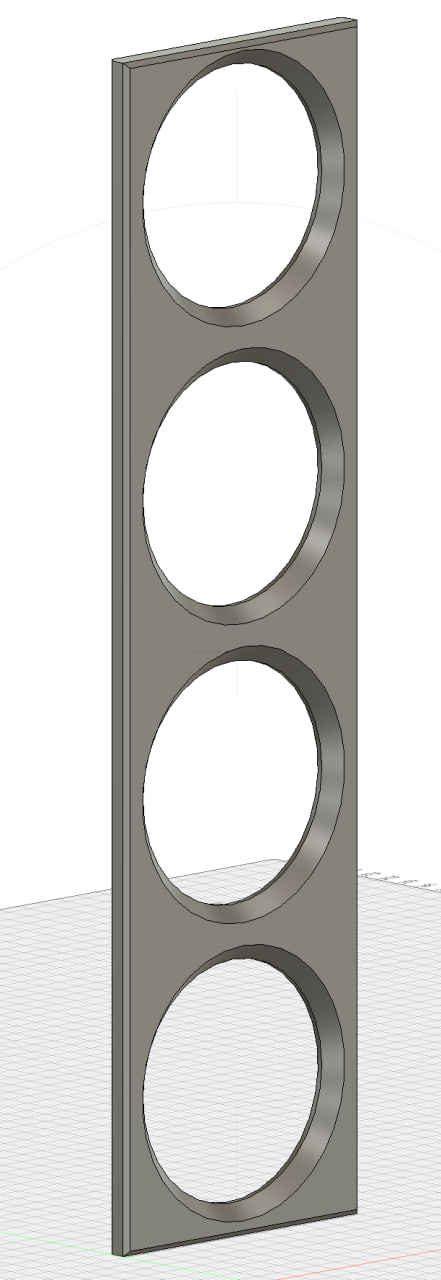

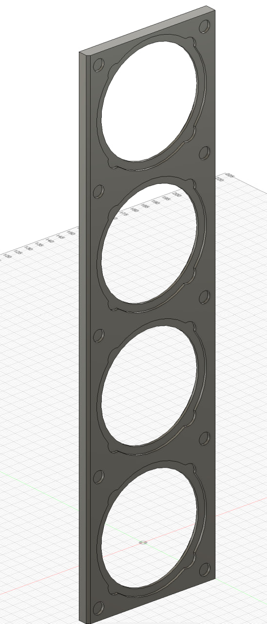

De speakers komen er klemvast in te zitten en worden met een afdekplaatje op hun plek gehouden.
Op zich zitten ze al vast genoeg, maar dit is voor de zekerheid.
Ik zie mezelf namelijk niet 128 ieniemienie busjes plaatsen (haaks!) en ditto van die schroefjes er in draaien.
De plaatjes worden met 10 neodymium magneetjes op hun plek gehouden. Dat is sterk zat.

Het past precies, zo precies zelfs dat ik nokjes aan de achterkant ga printen en uitsparingen in de speakers.
De magneetjes moeten anders op een 1/10mm nauwkeurig geplaatst worden en iedere afwijking ga je meteen zien met al die rechte lijnen.
Het ziet er wel retestrak uit, al zeg ik het zelf :dank:

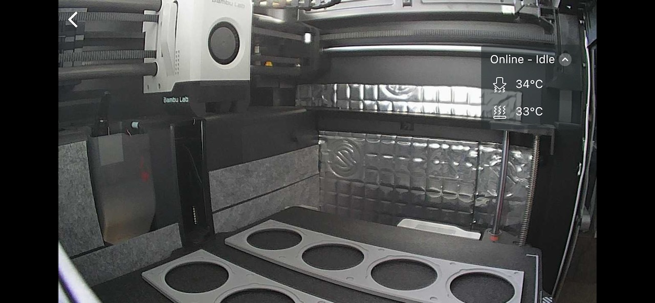

En je hebt een camera speciaal op je 3d printer?! Zodat je kan zien of het goed gaat? Kan je dan de 3dprinter op afstand ook stopzetten als het mis gaat?

Zou je in de sub niet al beginnen met de line array behuizing, zodat de slanke kolom doorloopt in de sub kast zeg maar, zodat het meer als 1 geheel toont?
Ik denk dat ik de speakertjes voor de zekerheid wel met een druppeltje lijm vast zet.
Trillen zal minimaal zijn, want ze gaan vanaf 150/200Hz ingezet worden.
In de app van een Bambu printer kan je alles op afstand. Prints starten/stoppen/pauzeren, temperaturen instellen, ventilatoren regelen.
Helaas kan deze printer minder grote prints maken dan mijn vorige. Deze is beperkt tot 25x25x25cm.
Doordat de subbehuizing in tweeën geprint wordt, hou ik niet voldoende hoogte over.
Wat ik wel doe is een lip onder de array printen en een groef in de sub zodat ze exact goed en stevig staan.

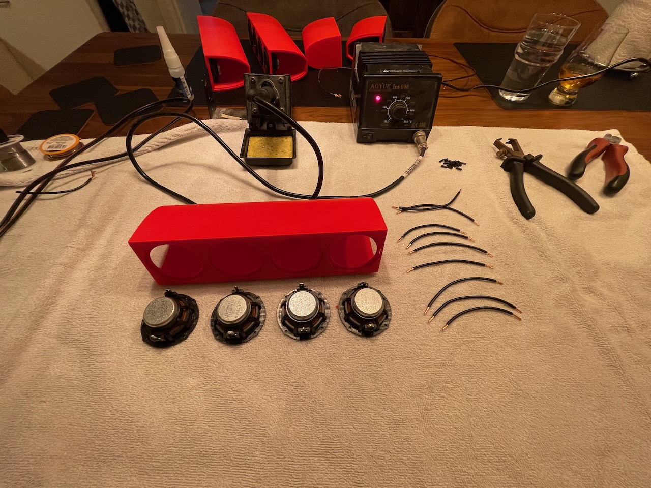

Stom!
Berichten: 12415
Re: L.A.-S.M.S. (Line Array - Super Mini Sub)
Berichten: 8122
Te korte kabeltjes gemaakt?
MichaelB
Berichten: 2061
Locatie: Soest
Bericht door MichaelB »
Solderen, dat haat ik naast smurfen het meest aan een array. Zo....veel....kabeltjes... *huil ende blehr*
Dat was het :wink:

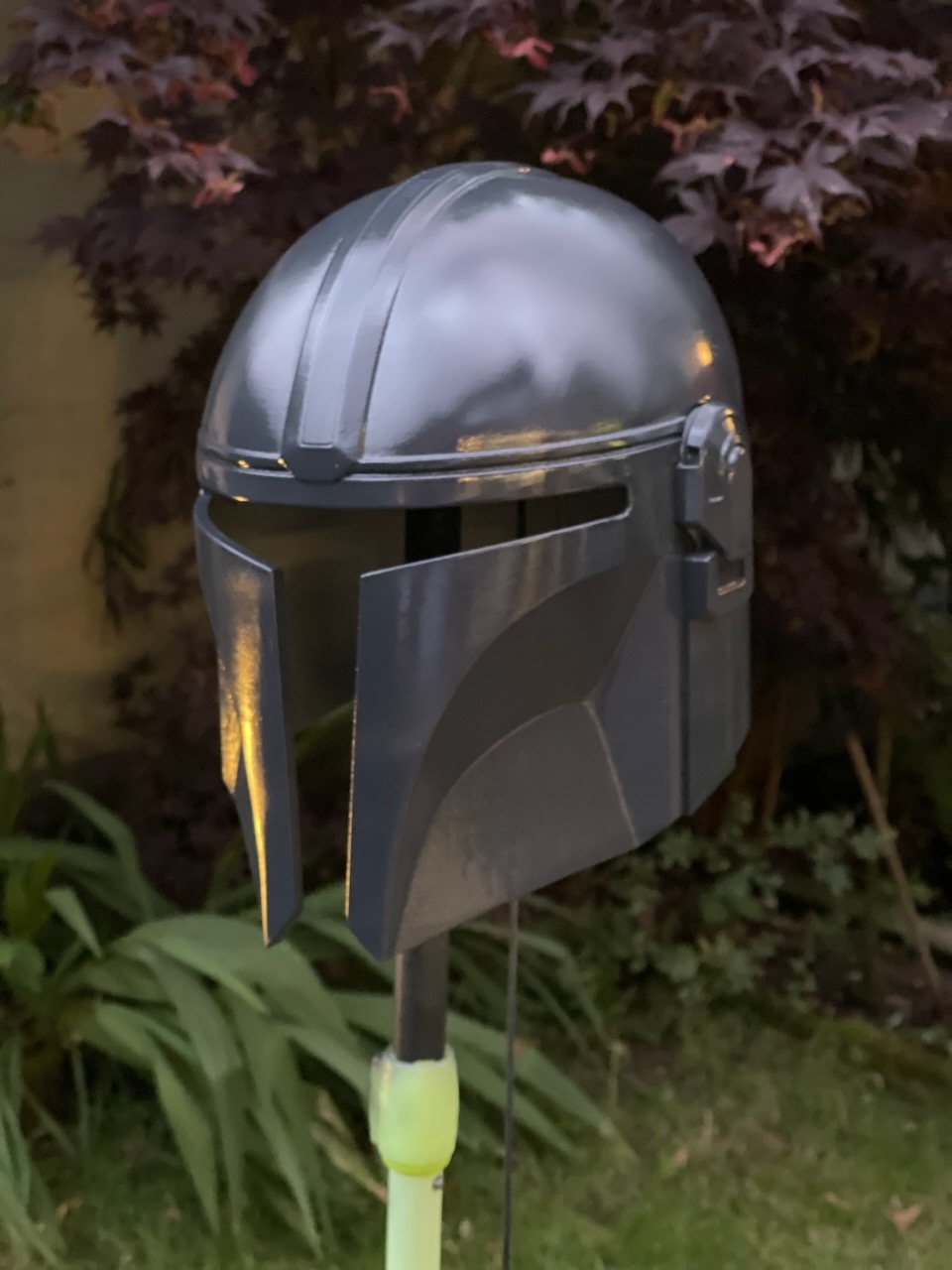

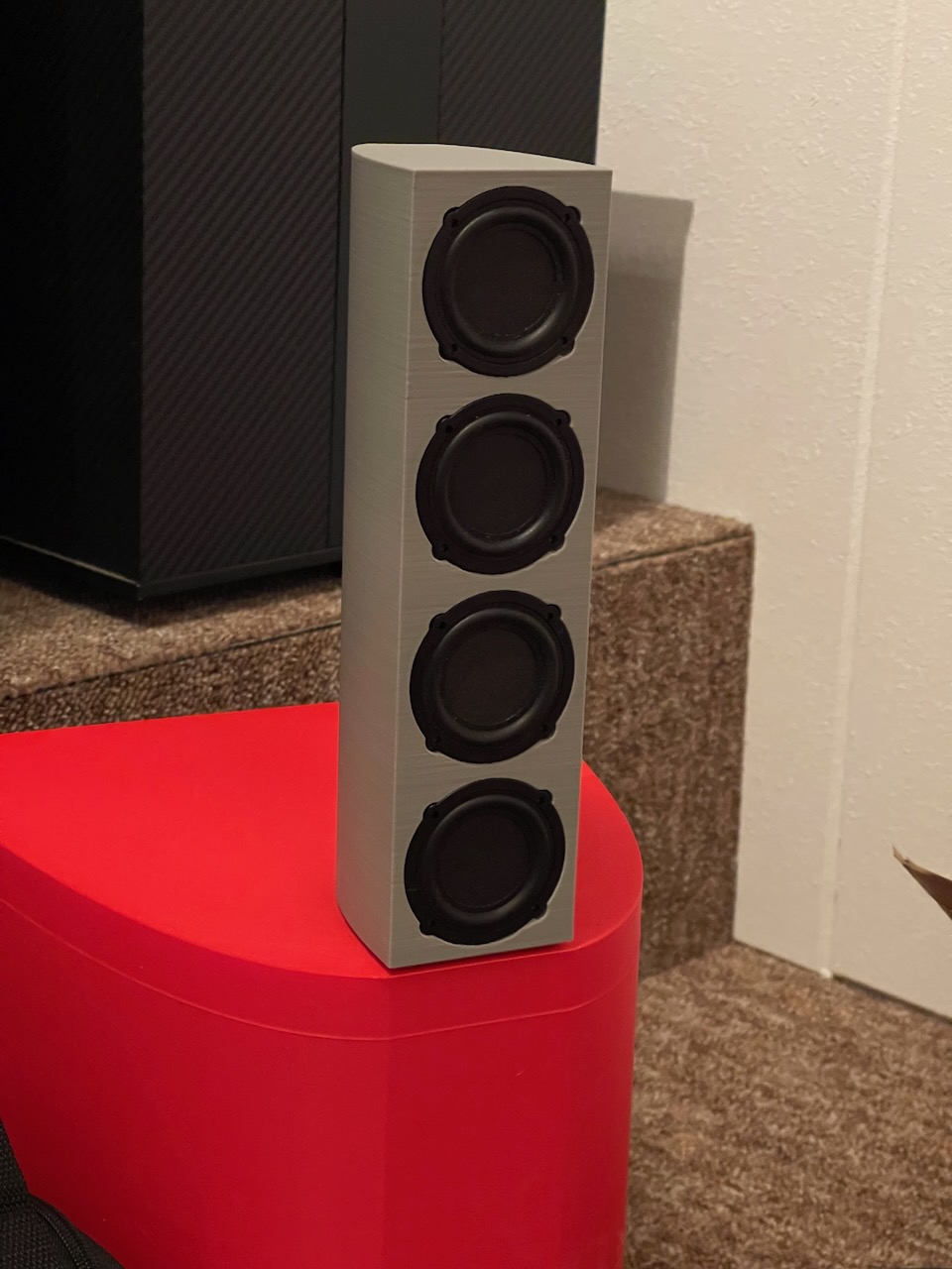

Net trouwens een grijze bovenkant geprint en ik denk dat het deze kleur + grafiet poeder en een blanke lak wordt.

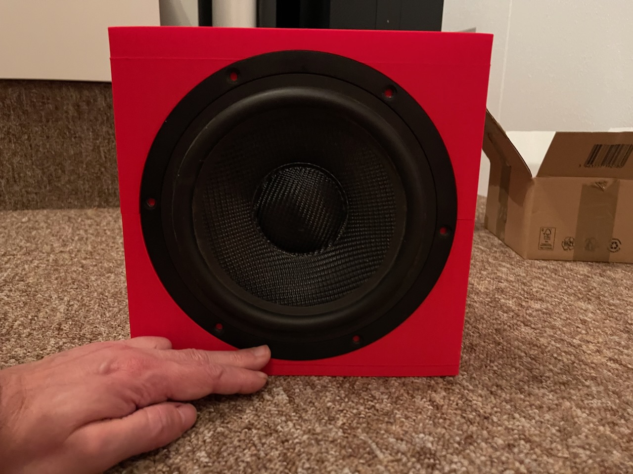

De sub heb ik aan een eerste test onderworpen en WOW. Genoeg en retestrak laag :yeah:
Metingen gaan volgen, echt.

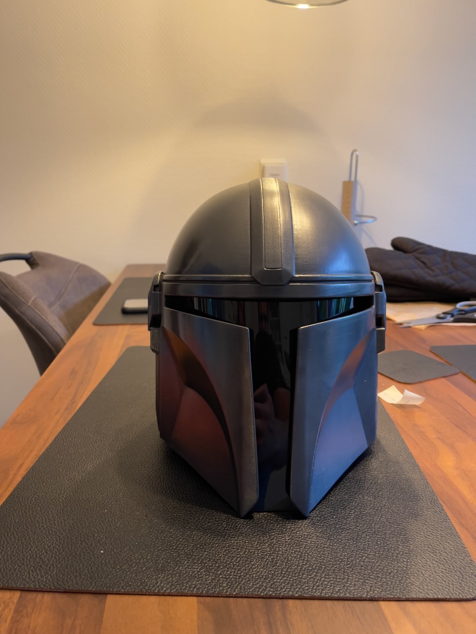

Ik heb afgelopen jaar een Star Wars helm voor m'n zoontje gemaakt en afgewerkt in grafiet, die ziet er gaaf uit. Vandaar de keuze voor grafiet:

hoe doe je dat dan met dat grafiet? door de lak mengen?
MichaelB
Berichten: 2061
Locatie: Soest
Je wrijft het grafiet met een doek in over de gespoten kleurlak.
In het geval van de helm zit er niet eens blanke lak overheen, want het grafiet geeft na het uitpoetsen niet meer af.
Voor de speakers doe ik er voor het zekere wel een laklaag overheen.
