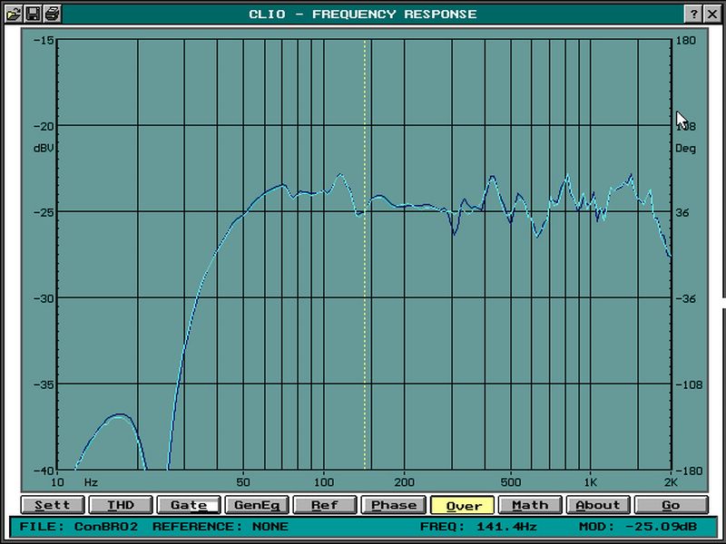

hierbij een meting van de Reflex woofer en de passieve straler afgesteld met 40 gram extra gewicht. Dus volgens vorige meting "274", die waarbij beide impedantiemaxima gelijk hoog waren en dus Fb precies in het midden daarvan.
Dat is ook op de meting hier terug te vinden, alhoewel dat er toch een paar hertz verschil op zit. Dit zou misschien te maken kunnen hebben met de lekkende terminals op de achterzijde.
Tevens hoorde ik tijdens het aflopen van het sinussignaal een rateld geluid uit de PM komen. Dat zou de tijdelijke bevestiging van de 40 gram extra gewicht kunnen zijn.
Hoedanook, op deze meting is mooi het verloop van woofer en passief membraan te zien.

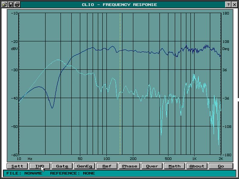

Bericht door asterduc »
op één van de fotos vorige week was duidelijk te zien dat er een BAF mat was geplaatst tussen de Woofer en de passieve straler.
In onderstaande meting is het verschil te zien tussen de kast zonder demping en de kast met een BAF mat tussen de 2 units.
De DIP, oftewel staande golf, bij 300 Hz, is duidelijk weg door de 3 cm dunne laag BAF.
Waar de andere storingen nog vandaan komen moet nog worden onderzocht. Ze hebben volgens mij echter niets te maken met de vertikale staande golf.
Voor alle duidelijkheid. De donker blauwe is zonder BAF, de licht blauwe is met BAF.
Ed.

Zou het kunnen dat je hoofdprobleem net boven de 600hz zit? Dan heb je wel een lagereharmonische weggewerkt met de BAF maar niet het hoofdprobleem.
Die net boven de 600Hz zit namelijk verdacht dicht bij net het dubbele van die net boven 300Hz.

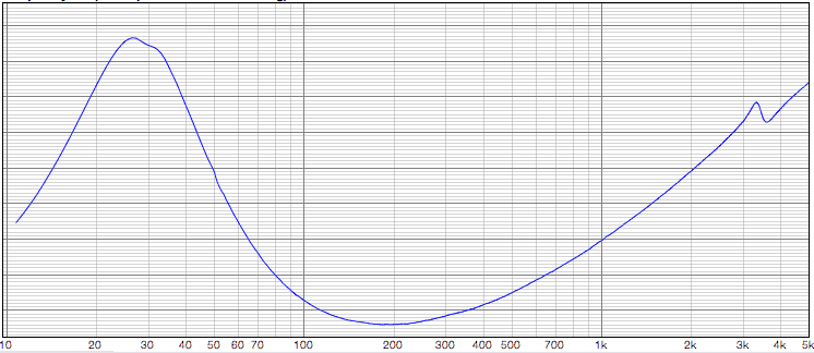

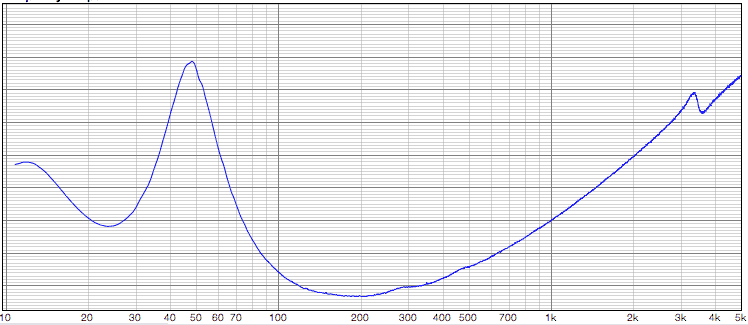

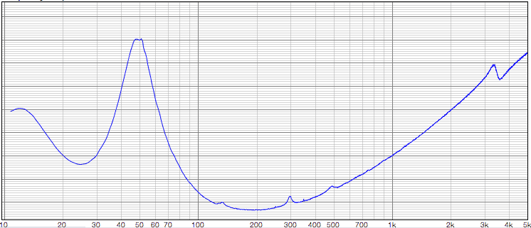

marc.heijligers
Berichten: 342
Lid geworden op: vr 16 sep 2005, 13:54
Bericht door marc.heijligers »

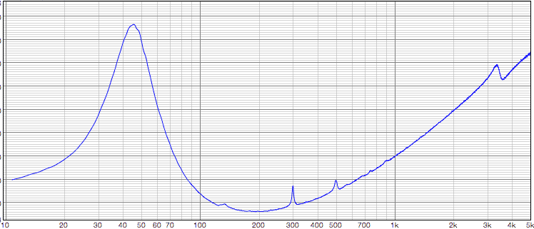

het impedantieminimum is een erg goede indicatie van de afstemming
Precies, d'Appalito beschrijft dat prima. Je moet daarvoor je unit in een gesloten en open kast meten.
Hieronder 3 metingen; de eerste van de woofer los, en 2 in de Milestones kast; eentje in de reflexkast met demping, en eentje in een gelsoten kast zonder demping; beiden voor een ongefilterde woofer (dat maakt ook nog uit).
Je kan zien dat:
1. Demping knoeperdhard nodig is (130Hz, 300Hz, 500Hz).
2. De opbreekeffect van de woofer erg duidelijk is bij de 3.4kHz.
3. De pijp naar een hogere frequentie afgestemd moet worden (20-30Hz). Voor fijnafstemming is dat een kwestie van luisteren wat het precies moet zijn.
Marc
PS: De metingen zijn weergegeven op een logaritmische as, er zit een bug in Fuzzmeasure om het goed weer te geven op een lineaire as. De hoogte is dus wat vertekend.
Laatst gewijzigd door marc.heijligers op zo 19 aug 2007, 11:02, 1 keer totaal gewijzigd.

Vervolgens nog het verschil tussen de kast met een beetje demping alleen achter de woofer, versus de kast geheel (losjes) gevuld met demping.
Ik kan het verschil duidelijk horen. Met een beetje demping hoor je "kastgons", geheel gevuld is de speakerkast "kleurloos".
dat denk ik eerlijk gezegd niet Rik.
Als het de tweede harmonische zou zijn van die staande golf zou je minstens 'iets' verschil moeten zien. Maar beide lijnen in dat gebied zijn quasie indentisch. Ik vermoed dat hier iets anders meespeeld. Maar dat hoop ik te vinden met meer metingen.
Ed.

asterduc schreef:
Ed.
Bij hogere frequenties gaat BAF juist beter werken. Als je de grondtoon dempt, zou de 2e harmonische nog meer moeten dempen.
Als je de impedantie metingen van de Milestones ziet, dan zie je zowiezo geen harmonischen terug. Dat zal bij Ed niet anders zijn. 't Is altijd nuttig om de unit nearfield ook buiten de kast te meten. Als ik de frequenties zie, zou een rubberen tochstrip tussen de unit en de kast misschien ook iets kunnen uitmaken.
Tot slot, bij de 600Hz is de unit in de praktijk waarschijnlijk al redelijk gefiltererd, dus in de praktijk zal een probleem aldaar waarschijnlijk gemaskeerd gaan worden.
Marc

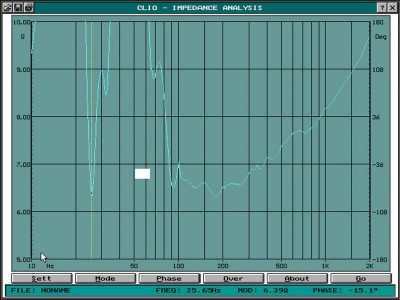

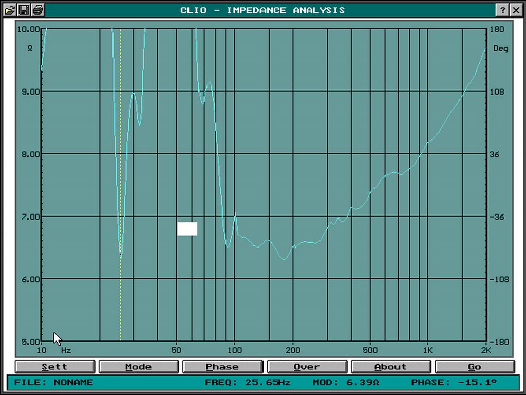

asterduc
Berichten: 4165

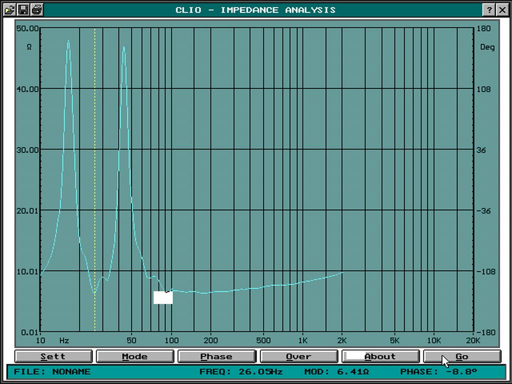

hierbij de impedantie meting van de Reflex woofer.
De eerste meting is de normale weergave full-scale, de tweede is een vergroting rond het gebied waar de kast meespeeld.
Mooi te zien op de eerste meting is de kastafstelling met het passieve membraan op 26 hz.
Zoals Marc reeds aangaf, zijn ook hier de resonantieproblemen zichtbaar en zelfs beter interpreteerbaar door afwezigheid van akoustische afstraling buiten de kast.
Deze details kon ik met mijn oude Clio niet zien omwille van de te kleine resolutie.
Ik heb nu een ClioLite geïnstalleerd en die neemt in hoge resolutie op en is daarbij nog goed uit te vergroten.
Ik zal ook de akoustische meting nog posten alsook de metingen in de IEC baffle, maar dat is voor later deze week.
Ed.

Maargoed ik vroeg me dus af in hoeverre BOXsim klopt met simulaties over oa het laag en de impedanties. (of andere programma's)
Maar eigenlijk hoort deze vraag ook ergens anders :)
Overigens vond ik je eigen speakers (die natuurlijk veel op de Concaves lijken) erg veel punch hebben, zeker voor bv een contrabas.
Vandaar dat ik ook direct zei of je wel die 2 pieken gelijk wilt hebben, aangezien de punch dan misschien wel erg heftig kan gaan worden.
