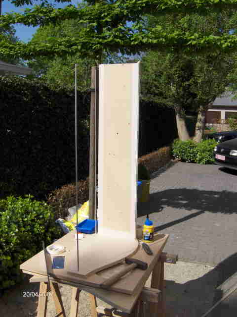

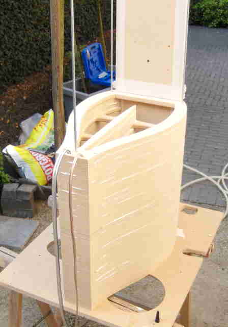

De volgende stap in het Concave project is (eindelijk) het samenlijmen van de schijven.
Dat gaat met gewone houtlijm gebeuren.
De centerstangen houden de schijven op de juiste plaats.
De schijven gaan elk afzonderlijk nog eens aan elkaar worden geniet, om te vermijden dat er een naad ontstaat tussen 2 schijven.
De kabels worden tijdens het lijmwerk mee geintegreerd.

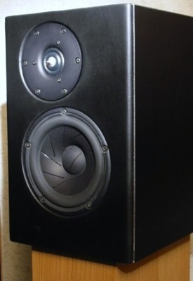

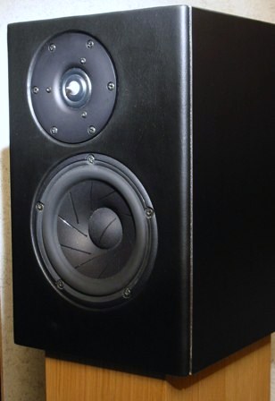

De units komen op de frontplaat te staan.
Eveneens op de frontplaat komt dan nog een dunnere plaat (6mm) die dan de units insluit waardoor het lijkt alsof ze verzonken zijn in de frontplaat.
Deze voorzetplaat kan gemaakt worden uit verschillende soorten materiaal.
Bij de kwadrant en bij de A4 zijn die uit MDF met een dun laagje vilt waarover leder is getrokken.
In hoeverre dit vilt met leder een zacht oppervlak vormt ten opzichte van bijvoorbeeld een plexi plaat weet ik niet.
Ed.

RJ is terug, maar heeft er wel wat afrikaanse gewoontes op nagehouden.
Zo komt hij te laat toe, werkt ongeconcentreerd en vertrekt alvorens het werk klaar is.
Op die manier staan we straks met lege handen in Breda RobertJan!!!

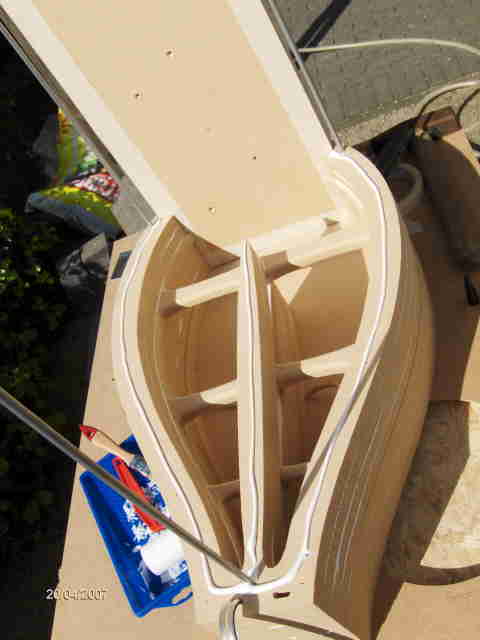

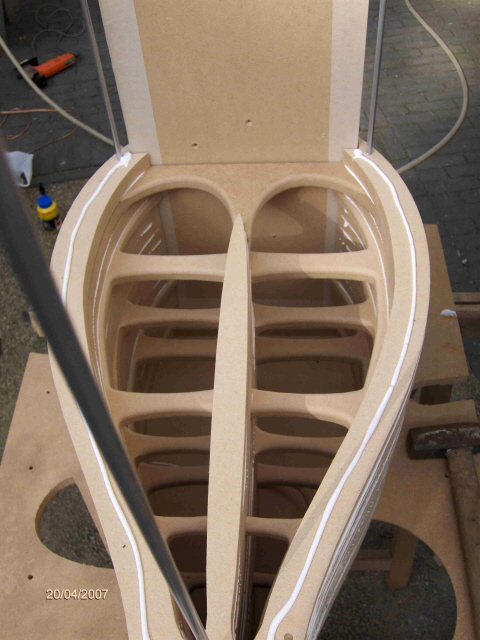

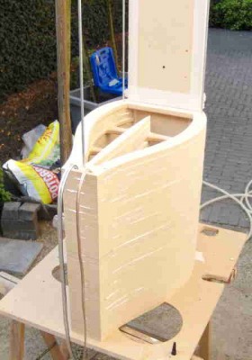

Nu, we hebben tenminste al 2/3 ruwbouw van 1 exemplaar in elkaar staan.
De schijven zijn gelijmd met gewone houtlijm en met inox nieten op elkaar vastgeschoten.
De vaste plaat die je voorraan ziet staat haaks in 2 richtingen en dient als mal om de schijven mooi op één lijn te krijgen. Samen met de 3 centerstangen dacht ik dat dit voldoende uitlijning zou geven. Maar dat is niet zo. De achterzijde moet eigenlijk ook uitgelijnd worden, anders gaat het geheel toch lichtjes torsen. We hebben dit nu opgevangen door constant met een grote winkelhaak de schijven te controleren, maar dat is eigenlijk geen goede manier.
De dikke kabel is een 4mm² Silverspirit van de Terminal naar het filter.
De dunnere is een 2,5mm² koperkabel voor de onderste woofer.
Hierbij enkele fotos

Ziet er strak uit zeg. Prachtig.

Ik zie dat helemaal goed komen hoor.
Berichten: 8788
Bericht door Wowly »
Ik zie dat wel goed komen, maar met die winkelhaak niet. Ik denk dat je serieus nog een goede geleiding van achter nodig hebt. De voorzijde lijkt me snor, maar torderen zal gemakkelijk kunnen gebeuren. Twee platen die 100% haaks zijn langs de staartpunt zetten zal het wel doen denk ik.
BTW: blijft een geweldig mooi gezicht dat freeswerk.....
Jan
rho
Berichten: 4766
Locatie: Peer, België
Bericht door rho »
Ik zie eigenlijk niet hoe je nog kan torderen met 3 stangen en een dummy frontplaat. :?: Als je gaat torderen krijg je de apparte schijven niet meer op elkaar, en dat is nu de enige vrijheidsgraag die je makkelijk in orde zou moeten krijgen. Met wat serganten is dat niet echt moeilijk.
Berichten: 8788
Het lijkt theoretisch niet mogelijk, maar de frontplaat zelf kan nog torderen, de drie stangen die alleen onder aan elkaar vast zitten en wat ruimte hebben in de gaten van ieder segment kunnen gaan torderen. Juist met zoveel verschillende platen die moeten worden geklemd (en dus willen verschuiven) zal er een risico zijn. Praktisc gezien dan hé.

Ik denk niet dat ie ze met grote hoeveelheden op elkaar lijmt. Het risico is dan beperkt volgens mij. Maar het kan naturlijk geen kwaad om er extra op te letten.
Berichten: 8788
k'heb er nog een nachtje over geslapen, maar denk nog steeds dat het kan torderen. Om hem recht te maken refereren ze namelijk aan de zuil zelf. Ikzelf zou referen aan een element vanbuiten wat perfect haaks is, zoals een vierkanten plaat haaks op het (verticale) vlak van de behuizing
