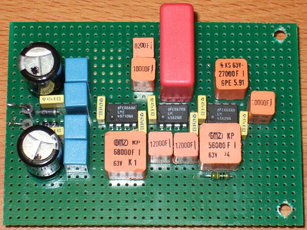

Het prototype filter is nu bijna klaar, ook het actieve gedeelte. Zie hieronder het elektronica snoepgoed.

Jeroen`s CandyStore :lol:
Maar even `n vraagje van `n leek:is dit nu voor beide kanalen of slechts voor een..... :?

Altijd erg mooi die blokjes :)
Maareh, moet je die opampjes niet ook lokaal nog even ontkoppelen met wat kleinere elko's?
Berichten: 12876
Dit is een kanaal.
Nee, een 47nF MKT direct op de opamp pinnen is voldoende om zeker te zijn van stabiliteit. Links op de print zit een voedingsfilter met 470uF elco's, met daaraan parallel 2x2,2uF MKT en 47nF MKT met zo kort mogelijke verbindingen. Zo krijg je een condensator die tot hoogfrequent ontkoppelt en voldoende lokale buffering biedt, ze worden aangestuurd via een ferriet bead spoeltje.

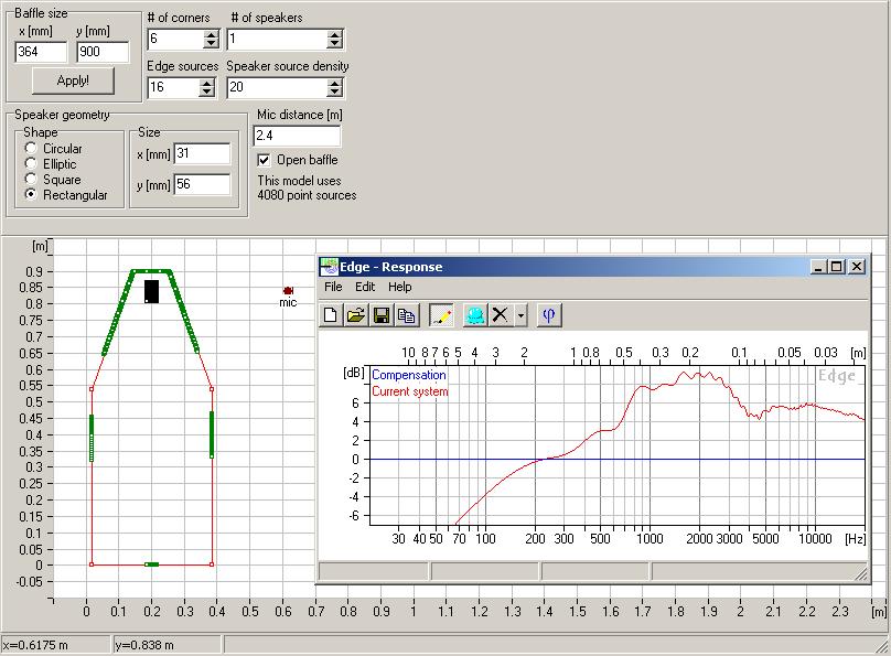

Wat ik me nog afvraag is: hoe heb je de respons van de tweeter zo mooi gekregen?
Volgens The Edge heeft een ribbon op een smalle baffle altijd een scherpe dip tussen 5 en 10 kHz. Door de vorm te veranderen verandert de dip wel, maar hij gaat niet weg. Ook een soortgelijke vorm als jouw baffle helpt niet veel.
In mijn proefmodelletje met een Neo3 PDR is ie ook aanwezig, vrij storend en niet makkelijk weg te filteren. Jouw filter lijkt vrij simpel en toch heb je een vlakke respons...
Berichten: 12876
Bij mij komt dat er helemaal niet uit met The Edge. Er is hooguit een 2dB dipje bij 4-5kHz on-axis dat op 10 graden (zie plaatje) al bijna verdwenen is en op 15 graden helemaal.
