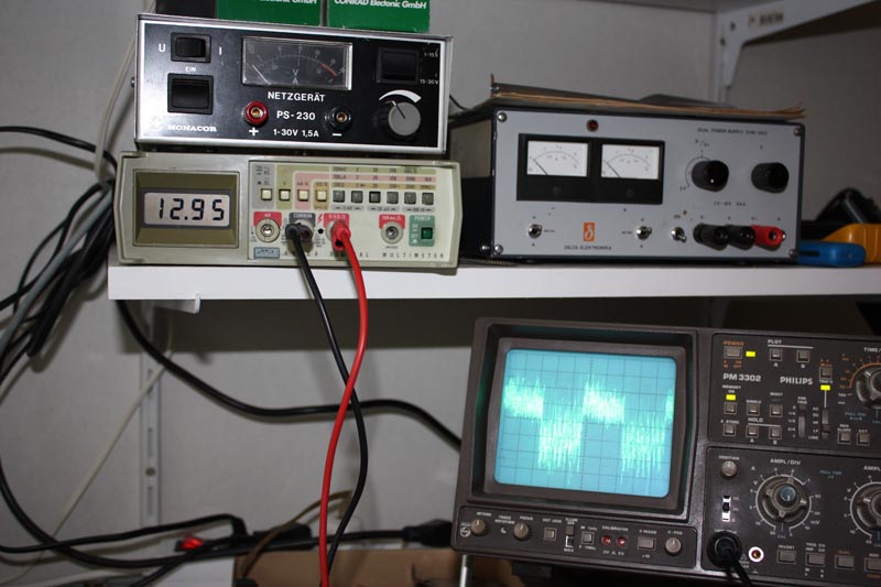

Eerst de SMPS ongeveer gelijk gesteld met de 9V trafo. Deze trafo gaf toch wat meer aan dan 12V (rond de 13V). De spanning van de SMPS kun je aanpassen op grofweg ±1.5V. Er moet bij vermeldt worden dat de SMPS netjes op die 13V bleef en de trafo 1V in spanning zakte bij belasting met signaal.

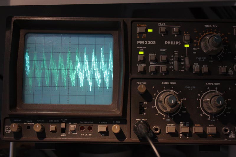

Hier de rimpel van de SMPS zonder signaal.

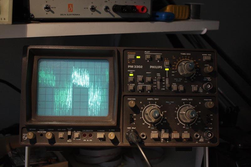

Met 10kHz burst:

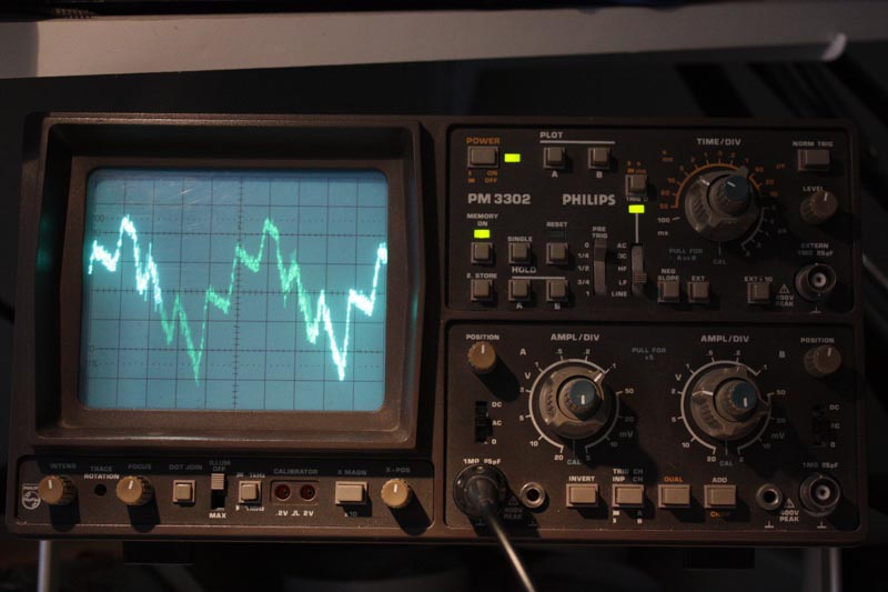

Dit is de trafo zonder signaal (tijdschaal en schaal voor de spanning is hetzelfde !)

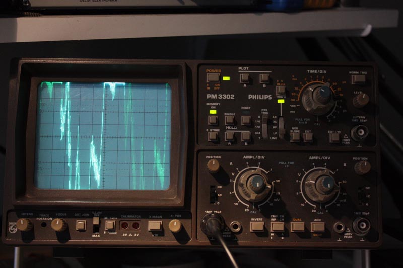

Met 10kHz burst wordt het erger:

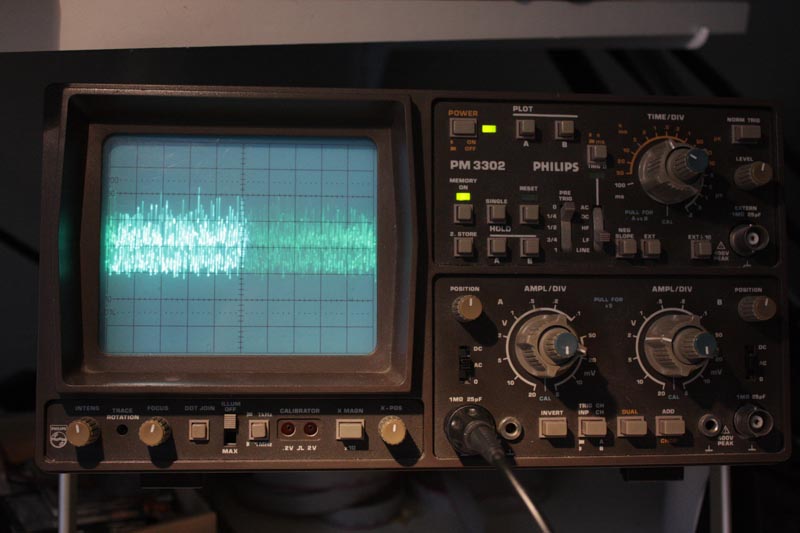

En met grote spanning schaal (100mV per divisie)

Ziet er wel redelijk goed uit Bart, niet echt duidelijk overshoot te zien zo.
Door de ruis is veel niet te zien en vereist interpretatie enige fantasie. Hou er ook rekening mee dat bij dit digitale scoopje de sample frequentie laag is waardoor je sub-sampled t.o.v. het te meten signaal en je veel niet zien krijgt: 1 horizontale trace is 256 (of 512?) samples.
Beste is om een check-up te doen in de analoge mode, ook al geeft dat een onrustig beeld.
