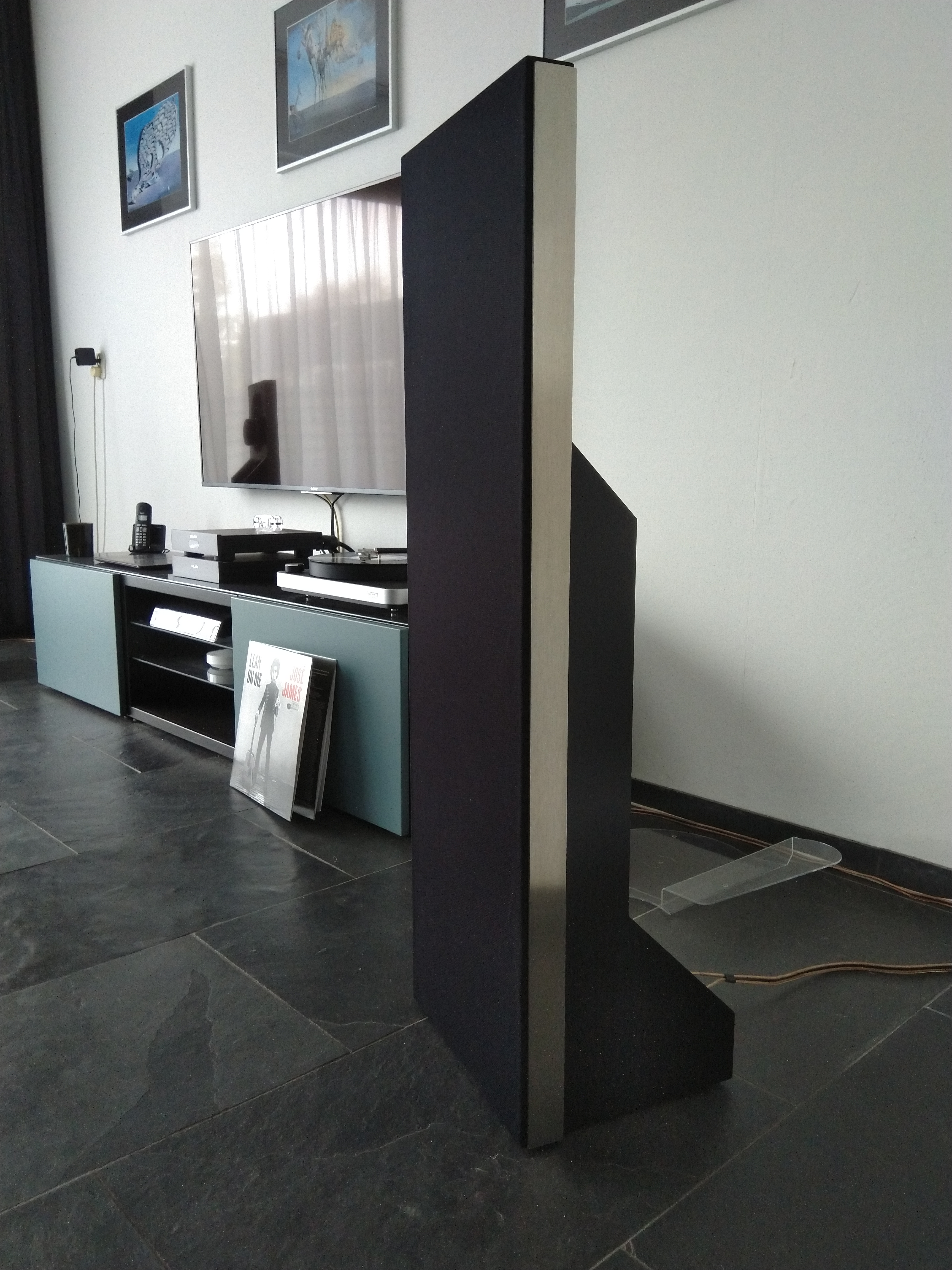

Hoi Henk Jan,
De vleugels zijn in de maak :)
Gaat 4 tot 5 dB meer rendement opleveren en een lager akoustisch XO punt.
Dus geluidsmatig wordt , met vleugels , beter maar de WAF verdwijnt dan weer voor en groot deel.
mvgr. Leon

Leon ,nu moet ik zeker dringend luistersessie plannen .

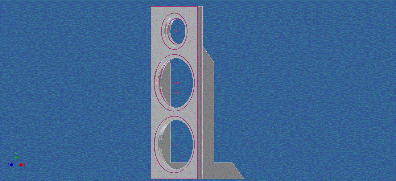

Leon , is er een bepaalde reden voor waarom de baffle deze breedte heeft ?

Hoi Patrick,
Ja en nee.
Als je achter kijkt :
2 omzetstukjes mdf 18 mm = 36mm
2x stalen beugel= 60mm
Achter gat bas unit 300mm
beetje vlees naast de beugels 24
totaal 420mm breed.
Als je een beetje gaat wringen kan 40cm ook wel.
(moet ik de XO onderdelen beetje aanpassen)
mvgr. Leon

Leon ,
Dit word mijn ontwerp en de kabels worden weggewerkt tussen het frontpaneel en het achterpaneel .Dit alles word met de cnc gedaan .
Ik kan het wel aanpassen indien nodig als je andere woofers gebruikt ofzo .

Ziet er goed uit !
Kun je iets van afmetingen geven ?
gr. Leon

1,052m x 40cm
Center van de F8 zit op 90cm hoogte

en de vleugels ?

Vleugels zelf 10cm + achterpaneel , zo zitten we op iets meer dan12cm .
Allemaal aanpasbaar wel te verstaan . Hoogte 80 cm
