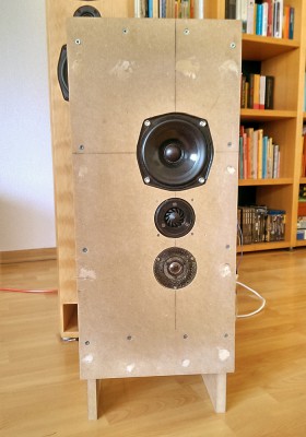

Ik heb nu een testbaffle gemaakt met de B110, de Celestion HF1300 en de Coles4001g.
De laatste 2 units komen uit de B&W DM4 en zijn gespecificeerd op 16Ω.
Om te kijken of de twee B110's niet onderling teveel afwijken heb ik het andere exemplaar er in gezet.

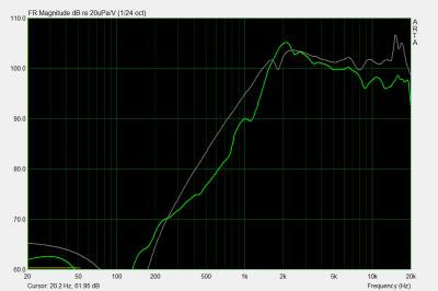

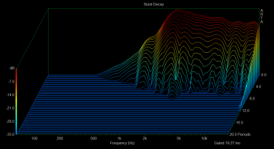

Celestion HF1300
Een rearmounted 1,5" tweeter
gespecificeerd op 16Ω, maar het komt neer op 12. De resonantiepiek is niet symmetrisch.
Close range frequentiekarakteristiek:
Grijs: Seas H087. Groen: Celestion HF1300
Om een vergelijk te maken met de Seas H087 heb ik die plot erbij gezet. Het rendement van de Seas is veel hoger, ik heb deze voor het gemak een beetje gelijkgetrokken.

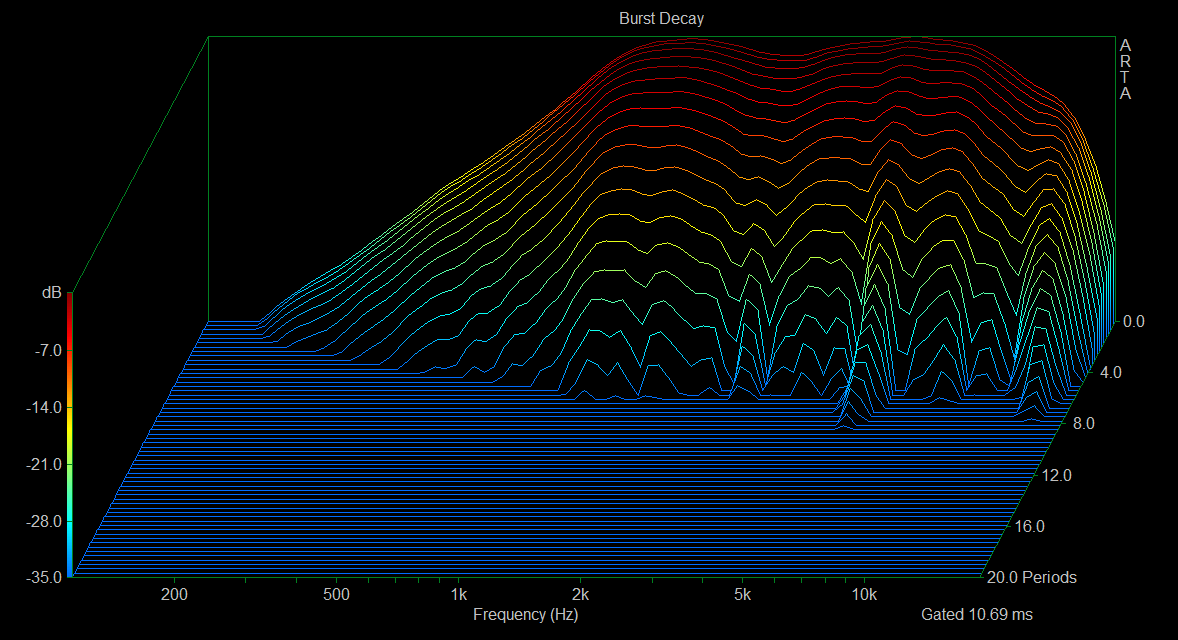

De burst decay:
De resonantiepiek op 2 kHz is wel duidelijk aanwezig. Onder water loopt die nog veel verder door. Dat is goed te zien als ik de vloer 10dB lager leg:
Ook bij 10kHz laat hij flink van zich horen.

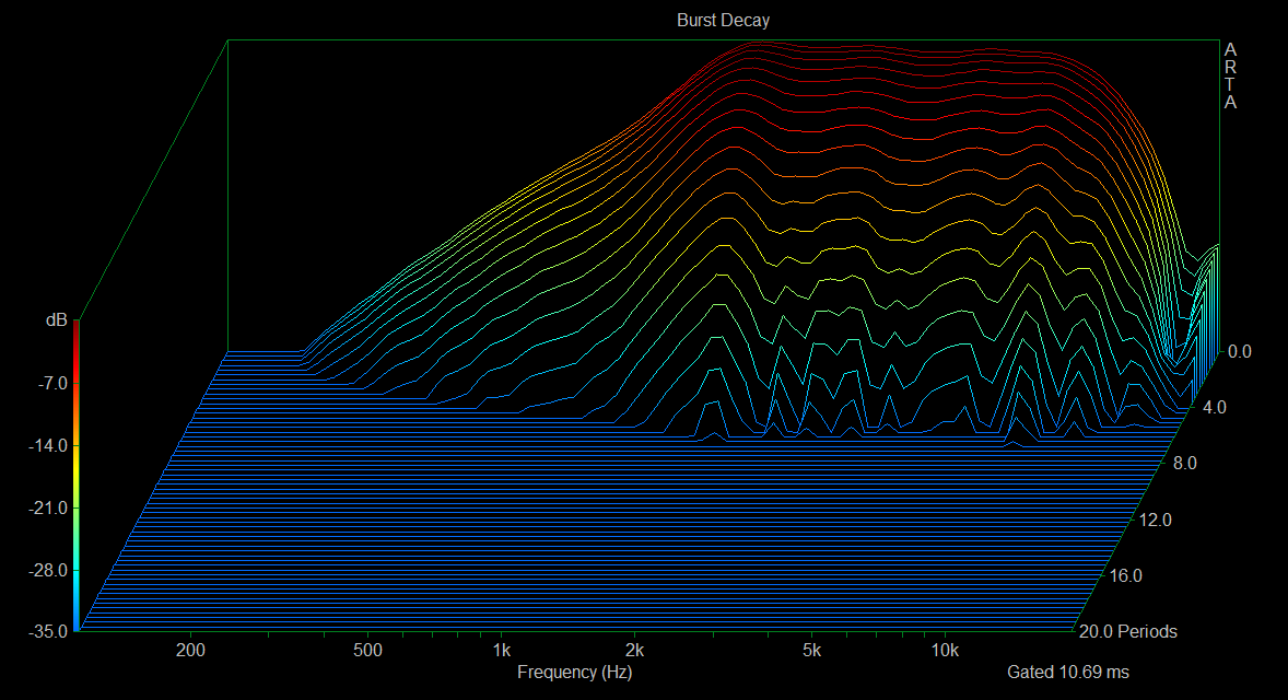

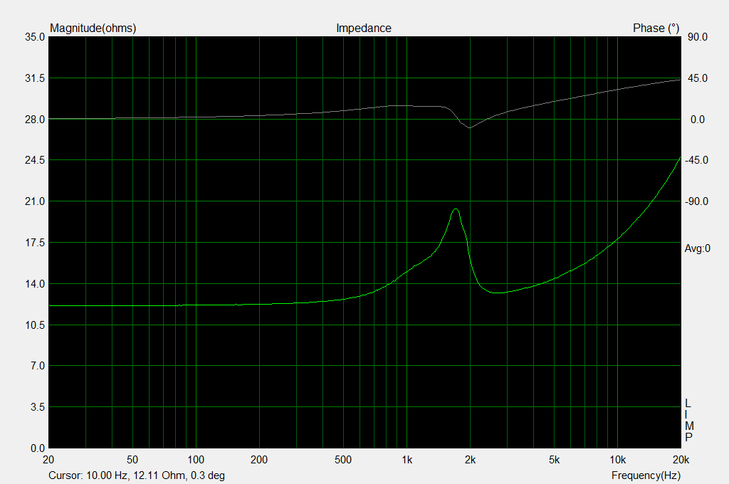

Coles 4001G
Een 16Ω unit met eenzelfde doorzichtig doompje als de Celestion HF2001. Werd vroeger in vrij veel ontwerpen toegepast.
Impedantieplot:
Ziet er natuurlijk weer niet uit. Resonantiefrequentie 2 kHz en gekkigheid rond 1 kHz. Bovendien is het meer een 22Ω dan een 16Ω unit.
Grijs: Celestion HF2001. Groen: Coles 4001G
Ook hier heb ik ter vergelijking de karakteristiek van de HF2001 meegenomen.

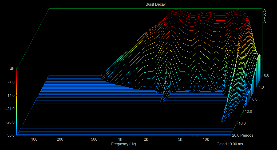

Burst decay:
Die is wel wat rustiger dan die van de Celestion. Er is een breakup op 20 kHz, but who cares? Bovendien valt de faceplate er niet af.

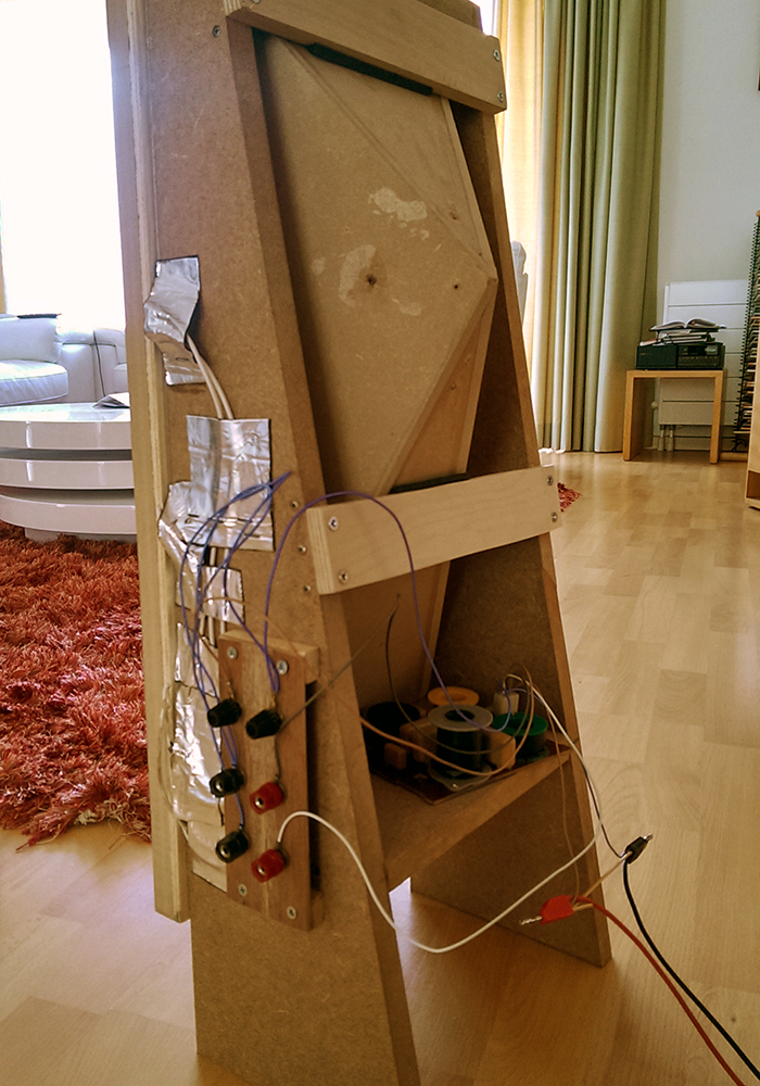

Voor de gein vandaag even het originele B&W filter dat ik ook uit de DM4's had gesloopt
even aan de units vastgeknoopt.
Viel niet eens echt tegen. Uiteraard maar in mono en dan nog maar 1 kanaal van de muziek.
Dit is natuurlijk wel helemaal vintage, maar om het nou een ontwerp te noemen......
Ik zal zo even deze combi voor de meetmicrofoon zetten. Wie weet gaan we nog schrikken. :rofl: :rofl:

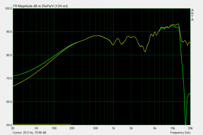

De groene lijn is met alle units in fase en de gele lijn is met de tweeter en supertweeter onderling in fase maar in tegenfase met de woofer. Dat laatste is de manier waarop het in de originele DM4 zat aangesloten.
Het lijkt dus nergens op. De coles kan je net zo goed weglaten lijkt het. Dus dat hebben we geprobeerd:
groen zonder coles, geel met coles
Nee dus. Die doet wel degelijk wat, maar mooi is anders. :rofl: :rofl:

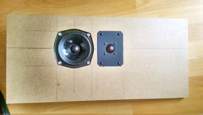

Ik ga nu een baffle frezen voor de Audax.
Berichten: 12415
Re: [Vintage project #2] Isobarix

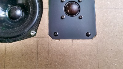

Een paar zweetdruppeltjes later:

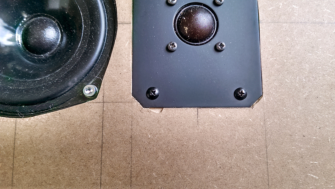

Vroeger hadden ze een voorkeur voor maf gevormde speakerflenzen. Zo ook de Audax.
Ik had geen zin om voor deze testbaffle een mal te maken (als het de definitieve unit wordt is het vroeg genoeg).
Dus ik heb met de hand grofweg uitgefreesd en met breekmes en beiteltje de randjes gedaan.
Toch voorkom je niet dat je een keertje uitschiet:
Maar ja, het is maar een testbaffle. :mrgreen:

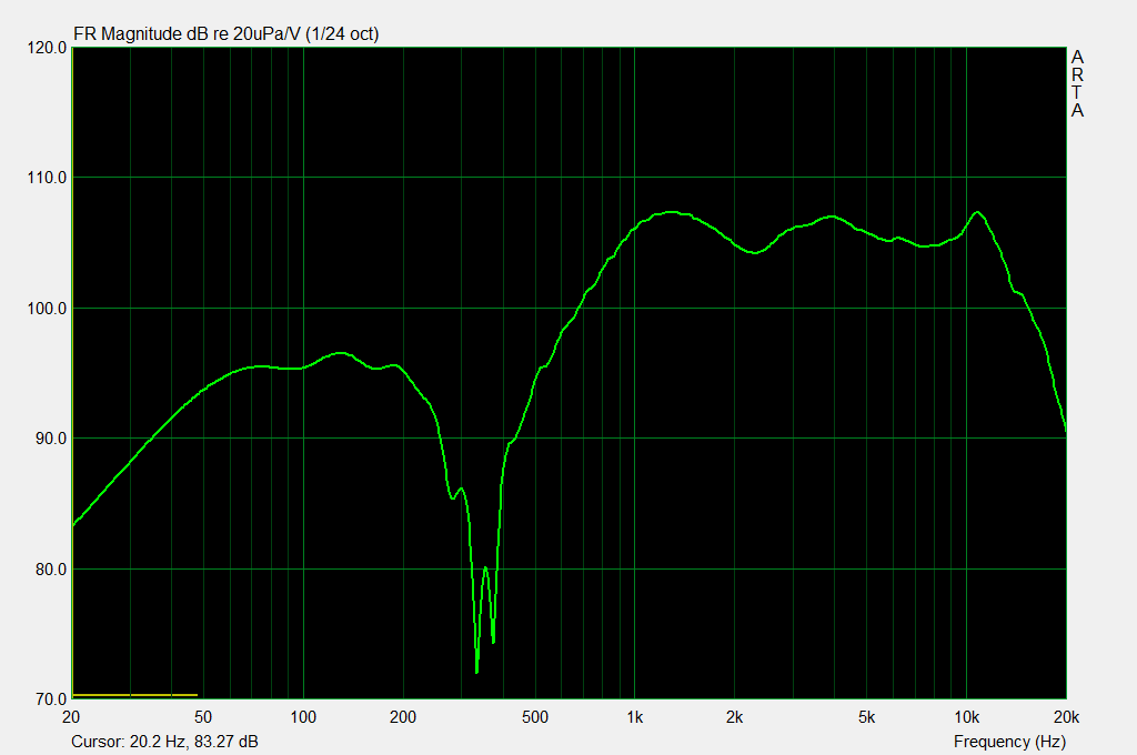

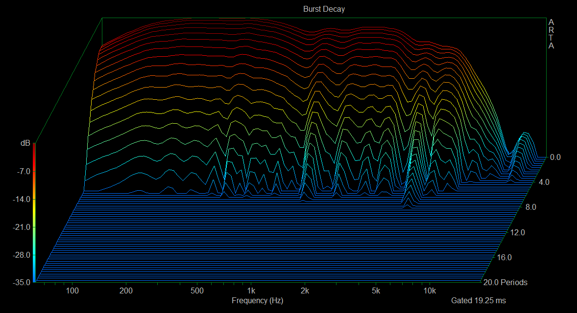

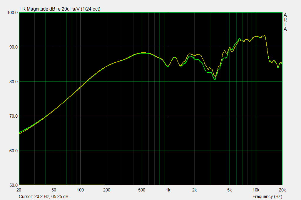

Het baffeltje met de Audax HD12x9D25 voor de microfoon gezet. Het nadeel van de Audax is toch wel de vorm. Optisch is dat gewoon niet mooi en het oog wil ook wat.
De B110 hebben we nu wel gezien, dus de resultaten van die metingen laat ik achterwege.
Audax HD12x9D25
Impedantieplot:
Resonatie op 1kHz en in het werkingsgebied iets meer dan 6 Ω
Ziet er netjes uit. De afval in het hoog is geen referentie vanwege de meetafstand en interferenties die dan op kunnen treden.
Burst decay:
Dat piekje bij 10kHz is toch wel een echte piek.

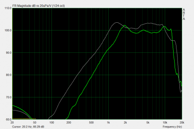

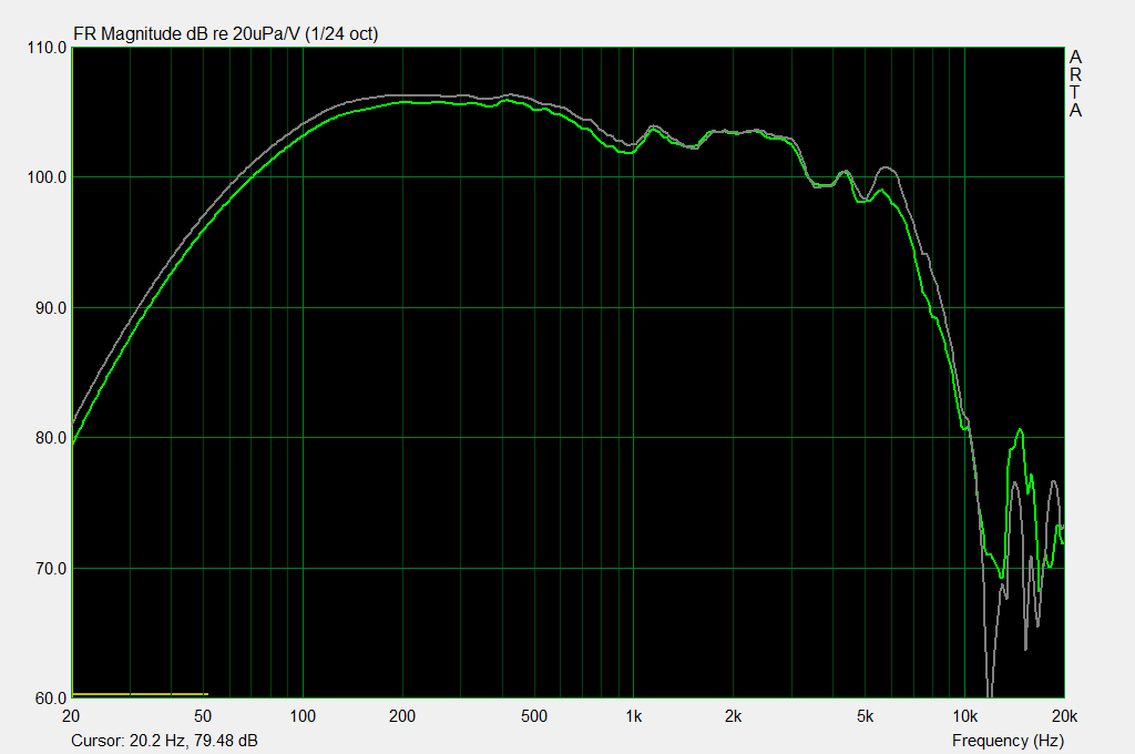

Voor de lol nog even op 70cm gemeten. Verder weg gaat niet binnenshuis; door reflecties wordt anders de gate te kort.
geel B110, groen Audax
Wel genoeg ruimte om een scheidingsfrequentie uit te zoeken. Je kan de piek op 10kHz zelfs onderdrukken en het hoog aanvullen met de Coles, maar mooi ziet dat er niet uit.
Ik wacht nog even op de Seas H087 units van SARK en dan maak ik een keuze.

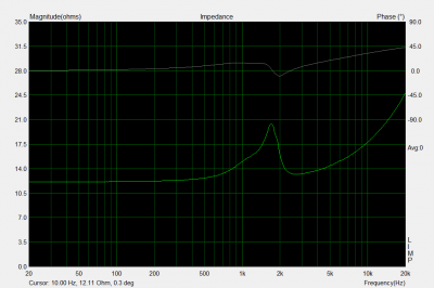

Berichten: 12415
Vandaag de units van SARK binnengekregen. Die noem ik even C en D
Ik ben maar begonnen met het maken van impedantieplotjes.
Ter herinnering, van units A en B zagen de plots er zo uit:
Grijs A, Groen B
Grijs A, Groen B
Van de exemplaren C en D zien ze er zo uit:
Grijs C, Groen D
Grijs C, Groen D
:think: :think:
Blijkbaar hoort een maffe impedantiekarakteristiek bij deze unit.

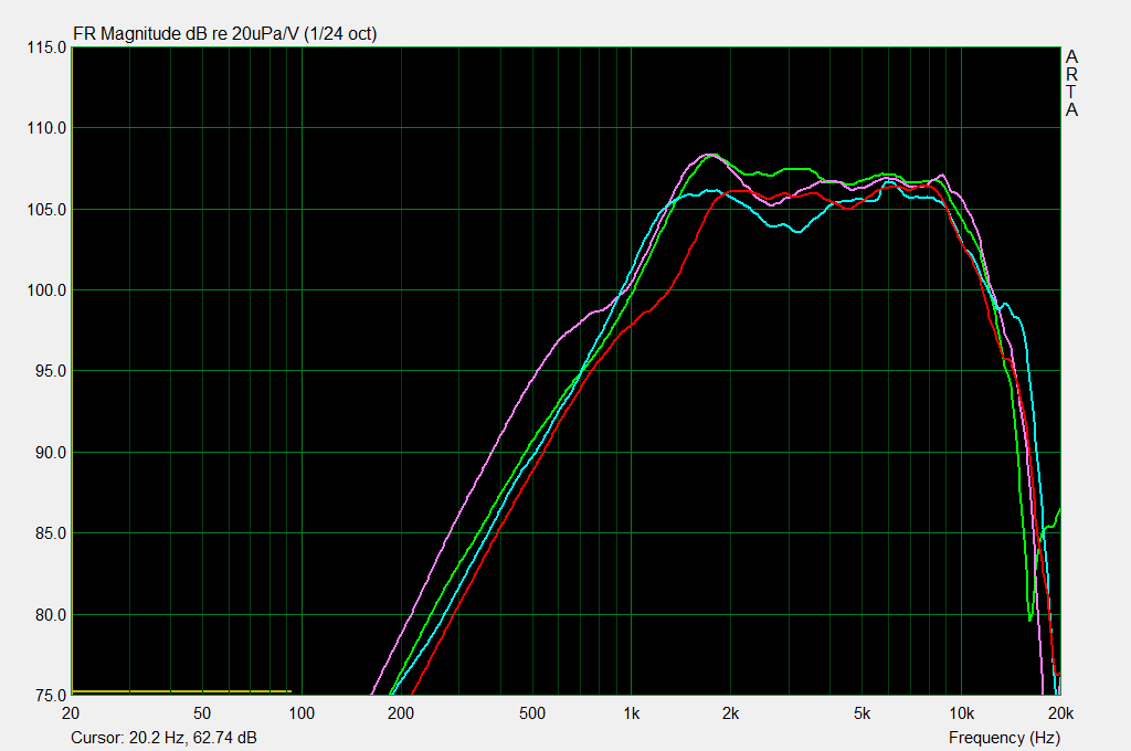

De metingen zijn allemaal free_air, dus niet in een baffle gemonteerd. Gericht naar boven en liggend op een paar laagjes keukenpapier om trillingen van de unit in bedrijf op de harde ondergrond te voorkomen.
Ik heb van alle 4 de units opnieuw een close range meting gemaakt in exact gelijke omstandigheden:
De frequentiekarakteristieken in één diagram:
A = Lila
B = Blauw
C = Rood
D = Groen
Die wijken toch niet dramatisch van elkaar af.

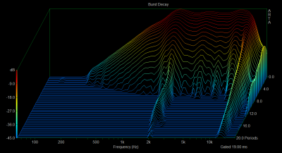

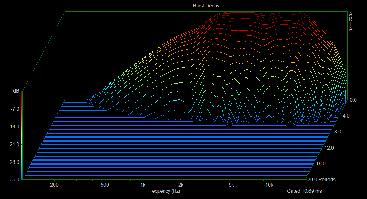

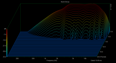

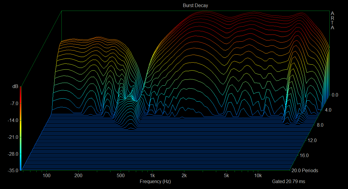

Vervolgens de burst decays van de units:
H087  A
H087 A
H087  B
H087 B
H087  C
H087 C
H087  D
H087 D
In het tijdsdomein presteren de units van SARK toch iets beter. Bij de exemplaren A en B is nog duidelijk te zien dat er een of twee resonanties zijn die wat langer in de tijd naklinken. Bij de units C en D is dat minder. Het verschil is niet héél groot maar toch duidelijk zichtbaar. Let wel: de ruisvloer ligt op -35dB, dat is behoorlijk laag.
Dat betekent dat ik Edwin zijn units zal gebruiken en hem op gepaste wijze ga bedanken.
Als supertweeter wordt de Coles 4001G ingezet om de boel boven de 10kHz nog even een beetje sprankelender te maken.

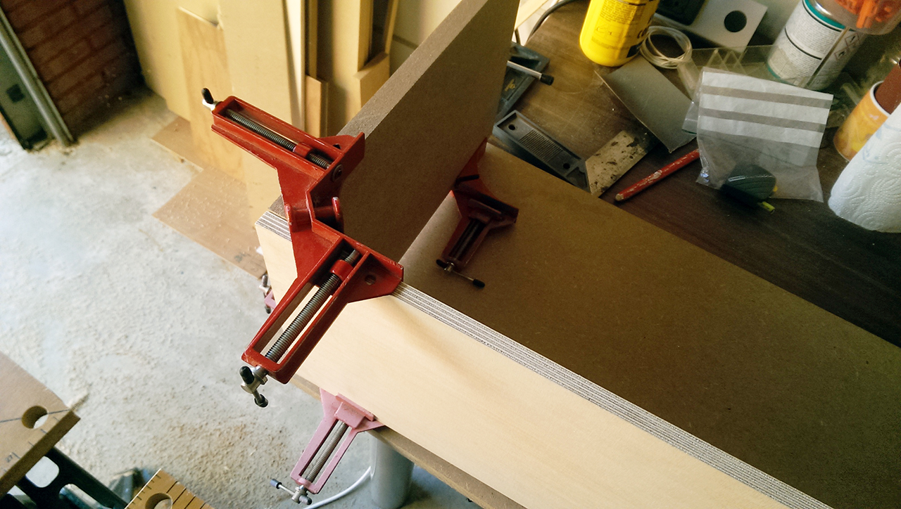

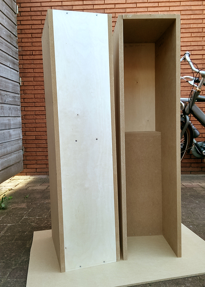

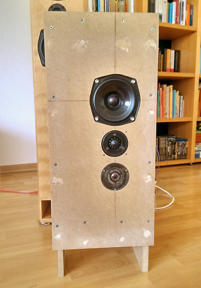

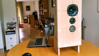

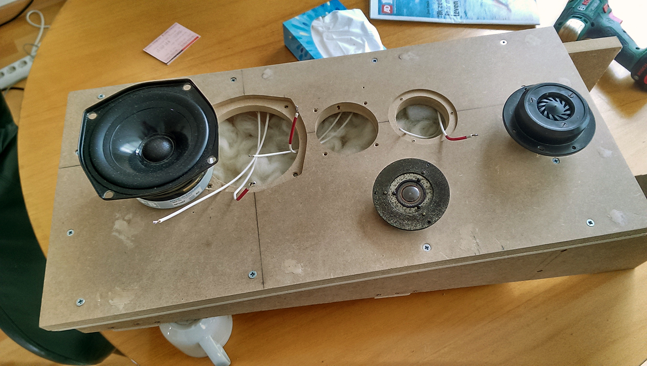

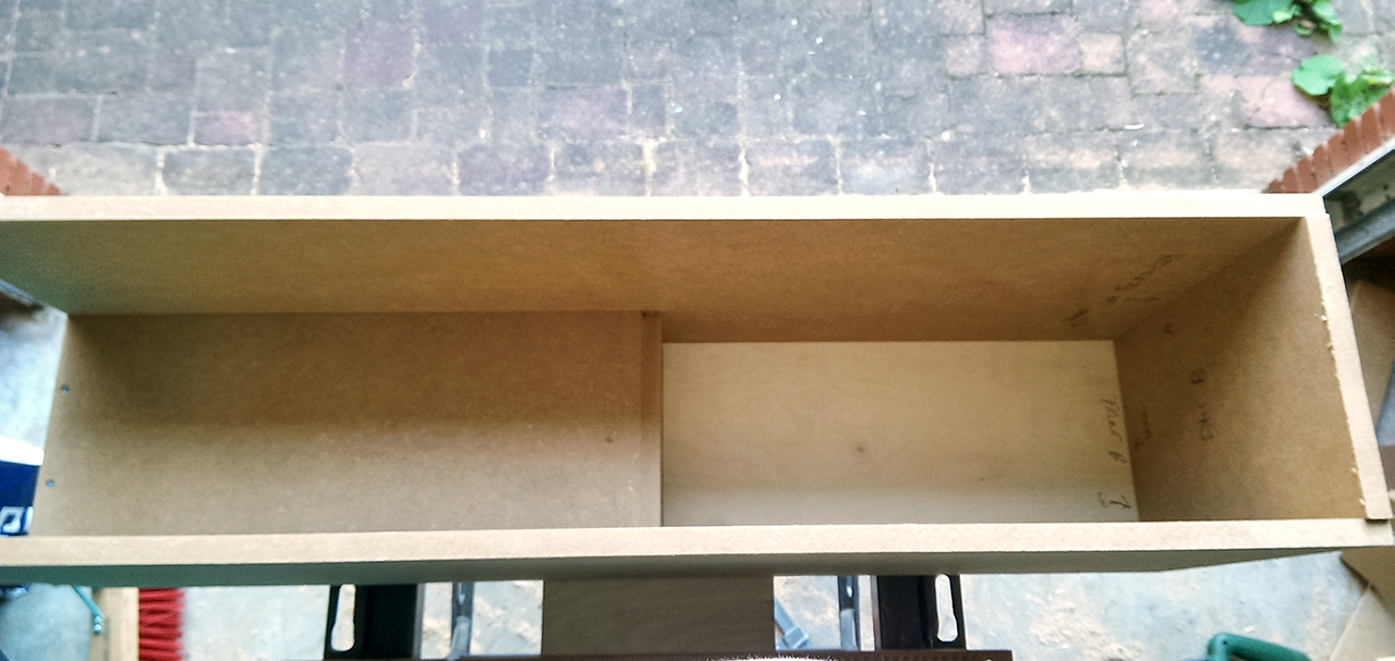

Gisteren maar aan de kasten begonnen. Normaal maak ik eerst een testkast, zeker als ik een principe gebruik dat ik zelf nog niet eerder heb toegepast. Helaas dringt de tijd en gaan we ervan uit dat de WinISD simulatie een beetje klopt.
Dus gelijk maar aan de definitieve kasten begonnen. Het zit alleen nog maar in elkaar geschroefd.
De (nu nog) open kant is de achterzijde, links tegen het front de compoundruimte waar nog ovale gaten voor de B139 in worden gefreesd. Daarboven (rechts) komt de midrange behuizing in piramidevorm. De basreflexpijp mondt boven aan de achterzijde uit en komt in een bocht naar beneden te wijzen. Hier en daar komt ook nog wat interne versteviging.
Toch nog redelijk slanke zuilen van 110 hoog.
Vandaag nog flink wat freeswerk te verrichten :mrgreen:
